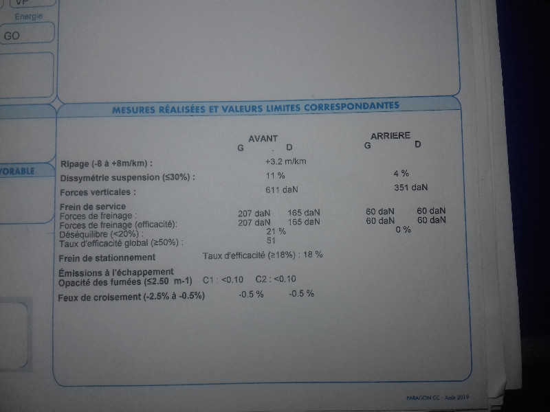

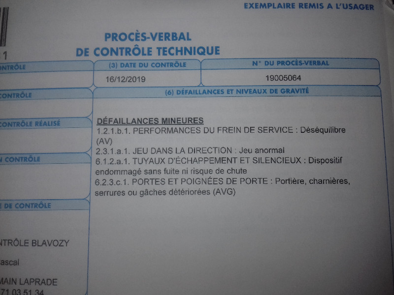

et a 65 € j'ai eu droit au commentaire du controleur qui m'a félicité d'avoir récupéré cette voiture exempte de corrosion!et surtout pour le prix que je l'ai achetée !
a ce propos petit retour en arrière sur les controles techniques passés depuis 2010; date a partir de laquelle j'ai pu m'investir dans l'entretien de mes autos et principalement des 205 :
j'ai passé dans le même centre de controle: 23 CT; 9 contrevisites et 3 controles pollution (le partner)! (La plus celebre, la twofive a passé 6 CT et 4 CV!!)

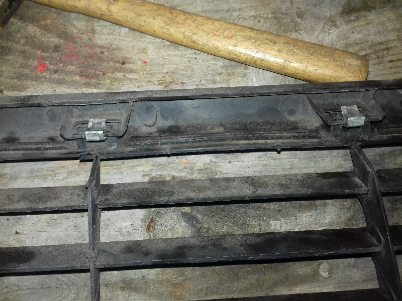

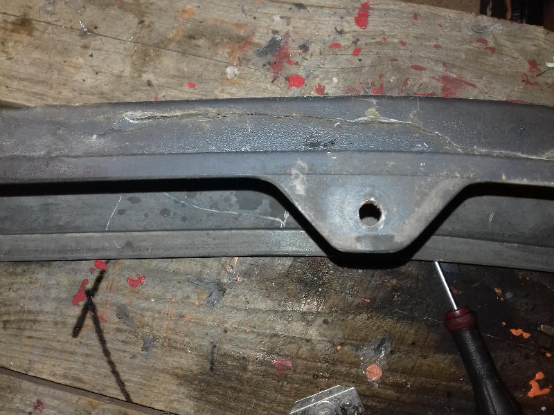

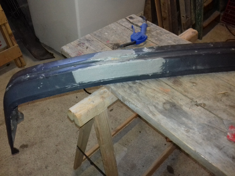

en attendant , j'ai redémonté le parechoc avant pour réparer chocs et fissures et le repeindre; je le répare surtout parce qu'il me restait un peu de resine polyester qui allait se périmer, donc résine a l'interieur et mastic de rebouchage a l'exterieur

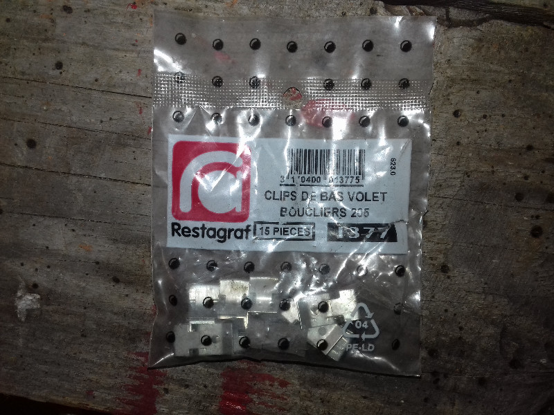

j'en ai profité pour refixer le bas volet avec des agraphes que j'ai depuis pas mal de temps:

ces clips ont l'air bien mieux que ceux d'origine en plastoc qui pètent comme du verre.
