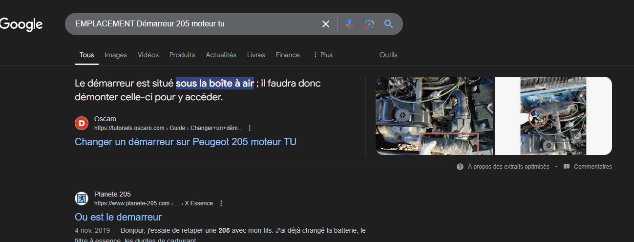

Mais là, je viens de le trouver sans de retirer des éléments: étiré sur la coiffe du carbu, il est à l'aplomb vers la ligne d'échappement. Il se fait tout discret.

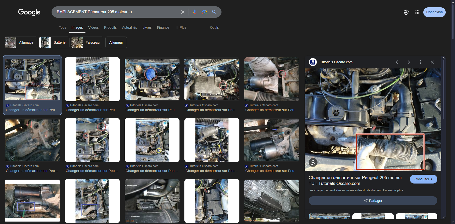

Et donc après quelque coups de marteau dessus ... la voiture démarre !!!! 😳👍
Si cela peut aider d'autre personne, voici rapidement le positionnement du démarreur pour y accéder =>
Voici mon démarreur Valeo en question =>

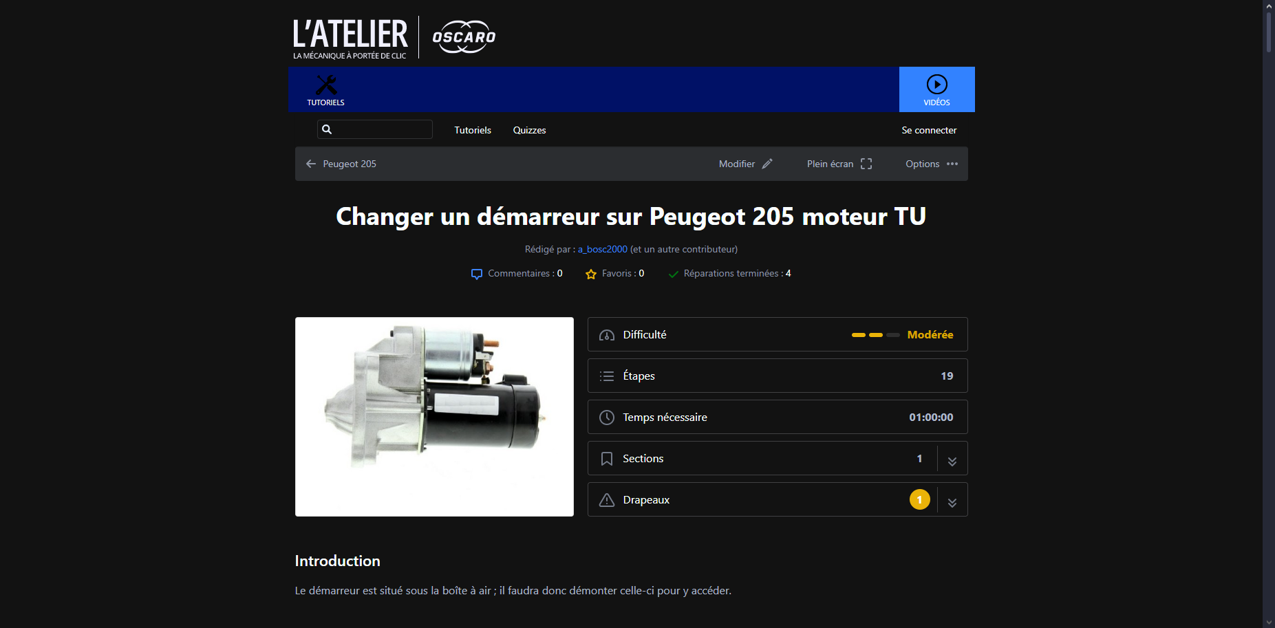

Sur le moteur TU, il est sur le dessus de la boîte de vitesses :
Procédure :
https://tutoriels.oscaro.com/Guide/Chan ... t+205/4836

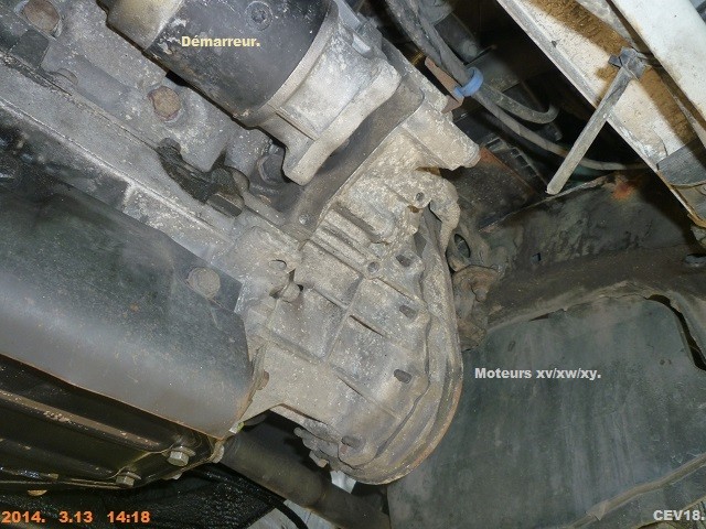

Sur les moteurs couchés d'origine 104, il est sur la boîte de vitesses également mais accessible par dessous :
Contacteur marche arrière sur moteurs XV-W-XY d'origine 104.
Bonne nuit. :sleep:

cev604 a écrit : sam. 17 août 2024 22:59Sur les moteurs couchés d'origine 104, il est sur la boîte de vitesses également mais accessible par dessous :
En effet, c'est accessible plus facilement également.

Voici son positionnement, nettement plus délicat pour y accéder que moteur couché de 104...

Le lien direct pour changer le démarreur, enfin en principe => 8) https://tutoriels.oscaro.com/Guide/Chan ... bOHOXjIOWQ
Et oui car physiquement cette méthode fonctionne ... mais mon démarreur dispose de 10 dents ! Alors que j'en avais tout prêt, mais avec 9 dents (de base).
