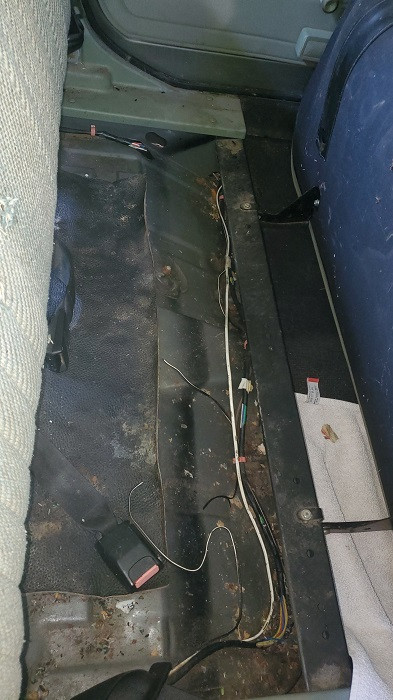

Aujourd'hui j'ai un peu travaillé sur la 104, et je reviens avec une bonne et une mauvaise surprise...
Comme les feux arrières ne fonctionne pas, j'ai nettoyé les socles des ampoules en prévision du prochain test électrique, avant de passer dans la voiture pour chercher l'accès à la jauge à essence, dans l'idée de vidanger le réservoir sans le déposer.
Croyant qu'elle serait sous la banquette, j'ai relevé celle-ci : non seulement pas de jauge, mais une vue très clair sur la raison pour laquelle rien ne s'allume à l'arrière :
On peut voir qu'à droite, au premier plan, deux fils sont coupés et les autres grignotés à plusieurs endroits... Tandis que du coté gauche, au second plan, c'est tout le faisceau qui est coupé en deux ! Merci les rongeurs... :cry:

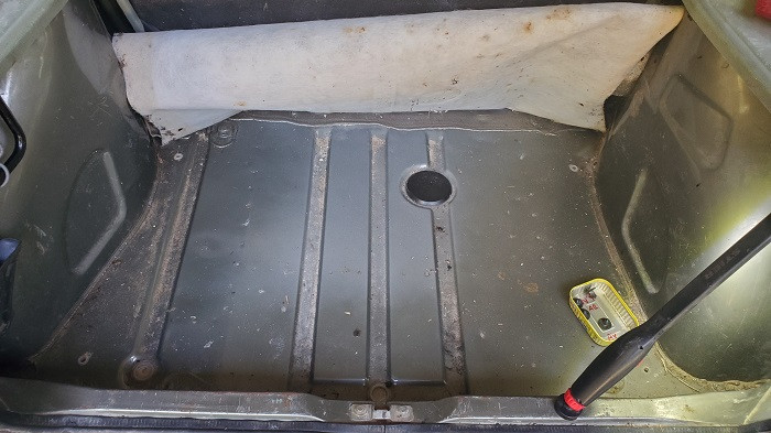

j'ai soulevé la moquette du coffre : cette fois-ci la jauge est là, et bonus, le plancher est comme neuf ! ::d

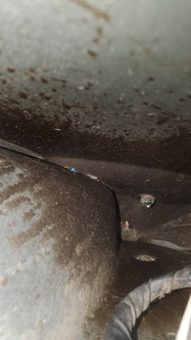

Mais ça n'est pas tout, j'ai aperçu des tâches marrons dans la doublure d'aile : :suspect:
Quand on glisse le téléphone à l'intérieur :
Votre confirmation est la bienvenue, mais ceci m'a tout l'air d'un traitement spécial corps creux, non d'origine... Si c'est bien cela, ça explique pourquoi cette 104 est si bien conservée !
Messages : 1667
Localisation : PACA
Re: Peugeot 104 GLS 1987
c'est de la cire , on en voit encore sur les 205 phase 1 de cette couleur ( ils en mettaient des tonnes).

maxdata63 a écrit : mer. 30 juil. 2025 09:58 c'est de la cire , on en voit encore sur les 205 phase 1 de cette couleur ( ils en mettaient des tonnes).
Je n'ai pas démonté ma 104, mais j'ai déjà vu ceci dans les ailes des mes 205 phase1, en effet.
Mais alors c'est d'origine ? Dans ma tête les voitures conçues dans les années 70 étaient très peu protégées contre la rouille...
Messages : 1667
Localisation : PACA
La tienne est contemporaine à la 205 donc ils protegeaient bien plus qu’avant le début de production certainement.

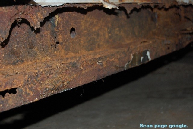

Chez Renaut à l'époque c'était plutôt de la mousse injecté.
Celle des montants de portières coulait dans les bas de caisse, que ça faisait pourrir une fois gorgée d'eau. :shock:
Bas de caisse 16 TX millésime 76.
Bas de caisse et longeron 16 TL du millésime 72.
Même maladie sur ma défunte 16 TS phase 1 . :roll:
