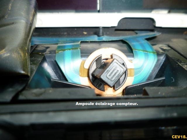

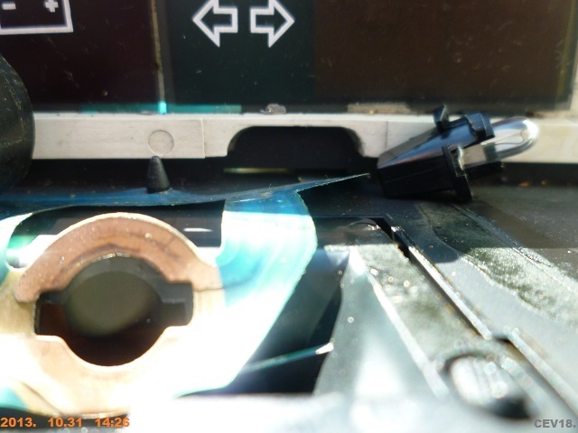

:voyons: Ampoules grillées tout simplement ?
C'est le modèle T5 ou W /12 volts/1,2 watts/ référence Peugeot-Citroën : 6216 C6
En concession c'est vendu à l'unité ou bien en boîte de 10.
Cela se trouve également en centre auto et sites web, en blister de 2 ampoules.
Ampoule T5.
Ampoule T5 1,2 watts avec son socle.
Emplacement des ampoules d'éclairage du compteur.

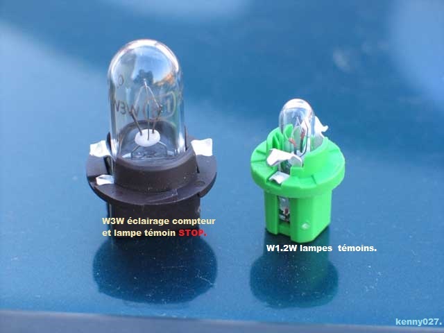

Sur ces compteur il me semble que l'éclairage est fait avec des W5W (T10) :grattetete:
Les voyants, eux, sont avec des W1,2W (T5)
205 GR de 1988
205 XS de 1989
Re: *205 SR de 1983 (bis)*
Ce type d'ampoules existe en 1.2 w/ 2 w/ 3 w et 5 watts.
Sur nos 205 , il ne faut pas dépasser 3 watts, toutefois. :wink:

Ok, je savais plus trop, j'ai juste souvenir que sur mes 3 compteurs éclairés par le haut, les ampoules étaient des "grosses" alors w3w ou w5w je ne sais plus trop mais c'était des grosses (ainsi que le voyant "STOP") si je ne dis pas de connerie :mrgreen:
205 GR de 1988
205 XS de 1989
lionos a écrit :Ok, je savais plus trop, j'ai juste souvenir que sur mes 3 compteurs éclairés par le haut, les ampoules étaient des "grosses" alors w3w ou w5w je ne sais plus trop mais c'était des grosses (ainsi que le voyant "STOP") si je ne dis pas de connerie :mrgreen:
Bonjour à toi :hello:
Effectivement ! :bien:

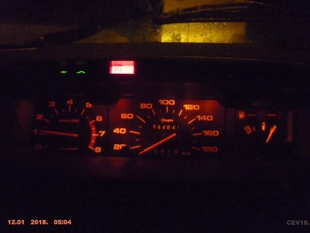

CEV a écrit ::voyons: Ampoules grillées tout simplement ?
En fait, je ne pense pas que cela soit à cause de problèmes d'ampoules, puisque j'ai de l'éclairage... mais selon si je bouge un poil le rhéostat de réglage, je n'ai plus rien.
Voici une photo réalisée sans flash pour indiquer que j'ai bien les voyantes code / phare et un tout petit peu l'éclairage concernant la vitesse. :0
A l'inverse, avec les ampoules proposées ci-dessous peuvent-elles mieux me faire éclairer ?
205 GR de 1991
:shock: ça n'éclaire que dalle !
Il n'y a que l'ampoule de gauche qui éclaire très faiblement , celle de droite semble grillée.
Normalement ça devrait plutôt être comme ça :
En y mettant des ampoules neuves ça sera déjà mieux. :wink:
:voyons: Vérifier également l'état des filtre orange des ampoules, ils sont peut-être trop opaque ou bien fondus à cause d'ampoules trop puissantes ?
Comme dit dans l'un des messages précédents, ne pas dépasser 3 watts .
