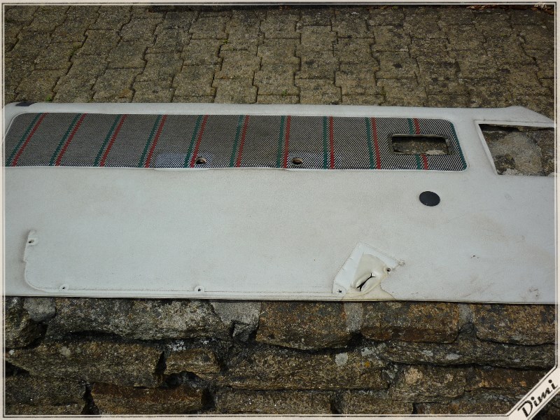

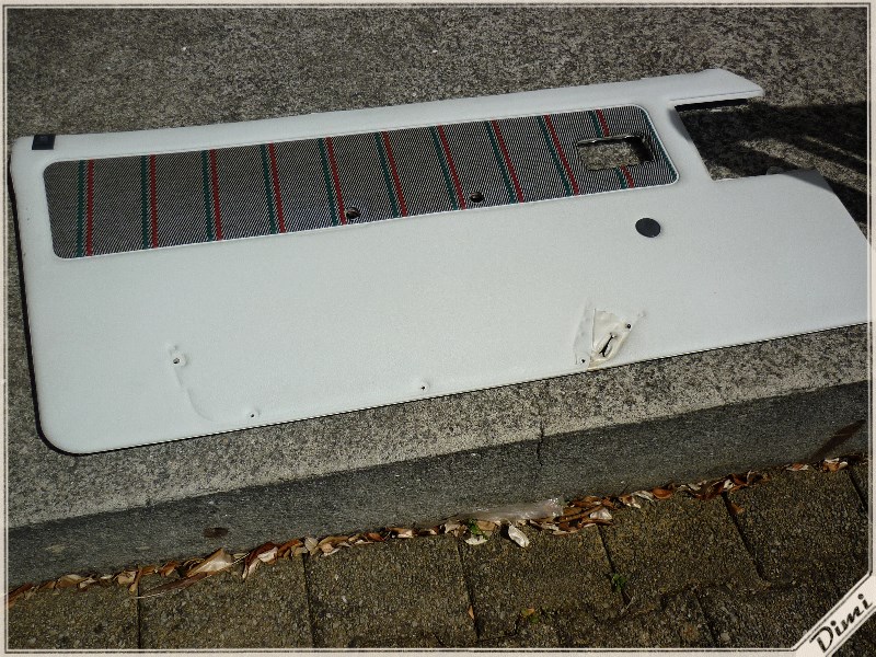

On commence par les panneaux de portes, qui semblaient, à première vue relativement propres :bleble:
Au contraire, le tissus, est plein de poussière ! On remarque la démarcation avec l'accoudoir :gene:

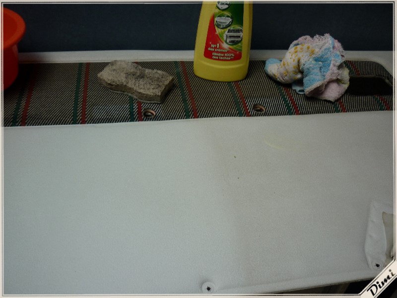

Pour le nettoyage, j'ai tout d'abord, passé un coup d'éponge avec un peu de Vanish OxyAction sur le simili blanc.
Ensuite je frotte, petites zones par petites zones, à l'aide d'une brosse à poils durs avec de la crème Cif, surtout sans Javel ! Il y a un risque de jaunir le simili :0
Une fois nettoyé il faut passer un chiffon légèrement humide afin de retirer le Cif.
Il ne faut pas hésiter à repasser plusieurs fois aux mêmes endroits, parfois la crasse ne part pas du premier coup :clin:

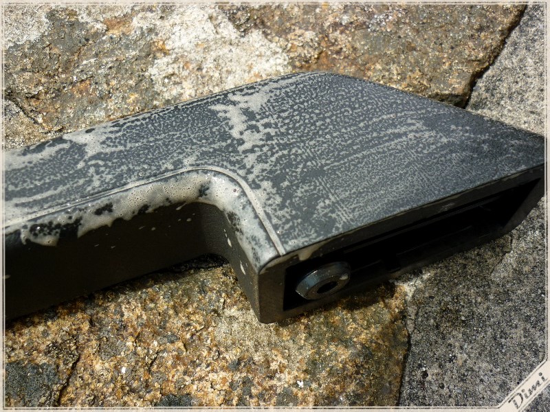

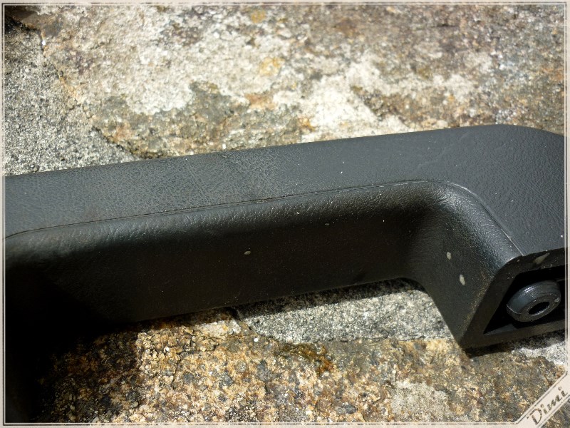

Pour les plastiques ce sera une tout autre potion magique :lol:
Encore une fois, ceux-ci semblaient tout à fait propres :roll:
Ici, comme dit dans la liste plus haut, c'est un mélange vinaigre blanc, liquide vaisselle et eau chaude que j'utilise :bien:
La brosse à dents permet, d'accéder à tous les recoins :wink: Il faut ensuite bien rincer les plastiques afin que ça ne sente pas trop le vignaigre :voyons:
A peine commencé, la mousse devient déjà marron :pue:
Le résultat est flagrant :rirejaune:
Mes coudes apprécieront des accoudoirs tout propres :lol:

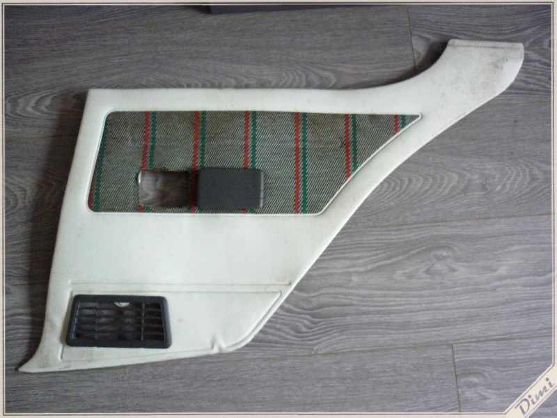

Maintenant aux panneaux de portes arrières :pan2:
Attaqués par l'humidité causée par les custodes...
Pour les tissus, un simple brossage avec une brosse à poils souples et de la lessive, suffit :bien:
Avec ensuite, un bon rincage à l'eau.
Petite comparaison, propre-sale :shock:
Prêt à être remonté :rirejaune:
Le simili est d'une blancheur à en éblouir les yeux :D
Le tissu aussi est bien revenu :D
Les couleurs sont beaucoup plus vives et ont retrouvé leurs éclats, on ne voit presque plus la démarcation au niveau de l'accoudoir :bien:

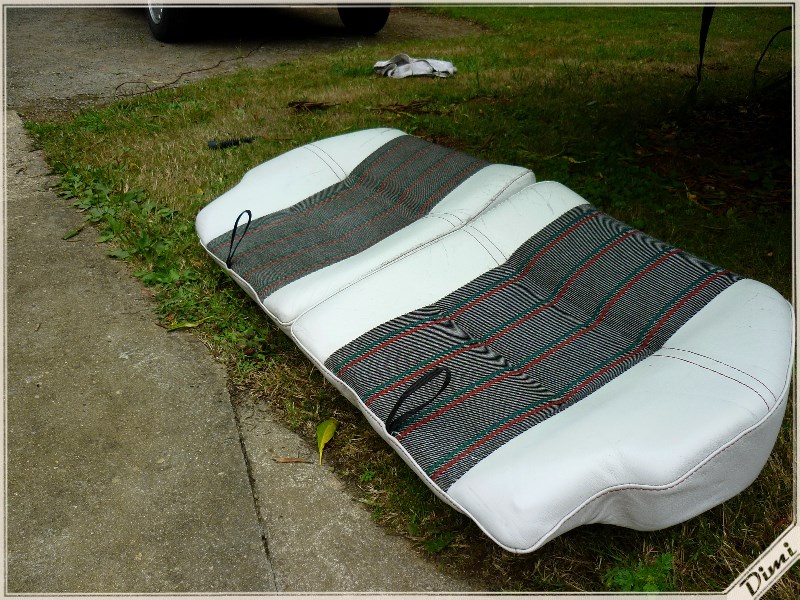

II) Les sièges
Passons maintenant au nettoyage des sièges, un boulot que j'ai réalisé petit à petit, un peu chaque soir.

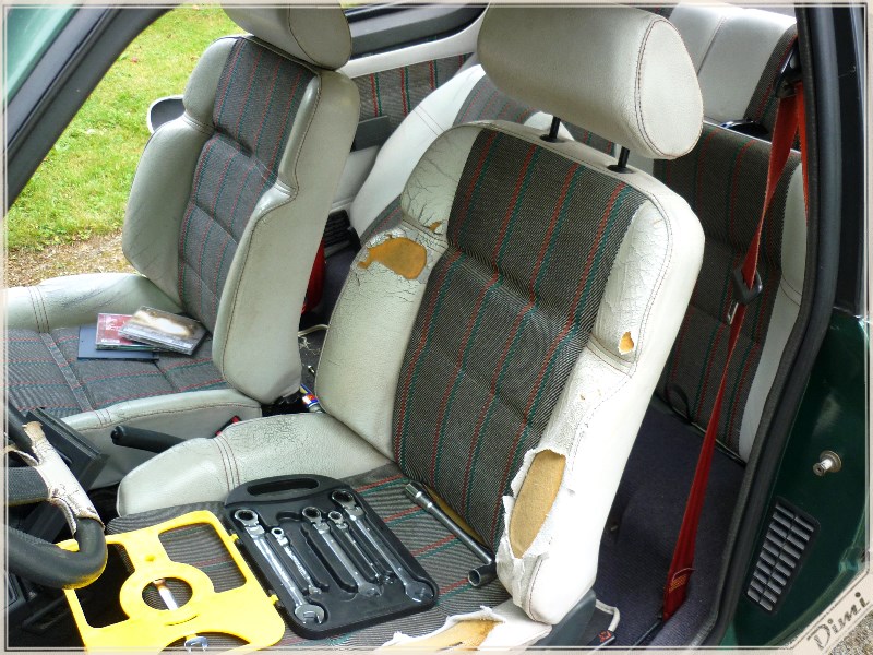

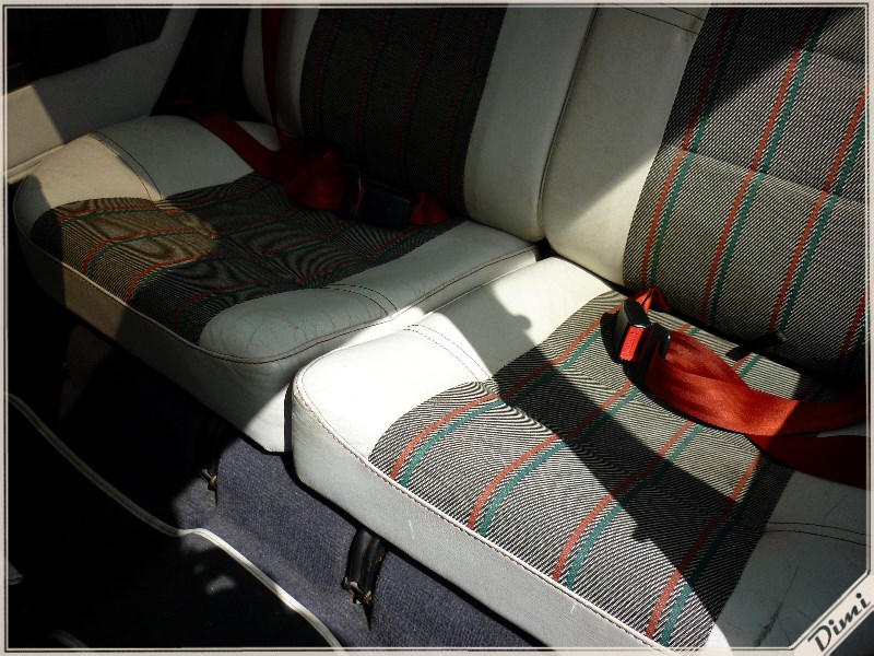

Première chose à faire : le démontage.
Il est bien plus facile de bosser et nettoyer par la suite :bien:
Banquette démontée !
Le sol est très sain :cote:

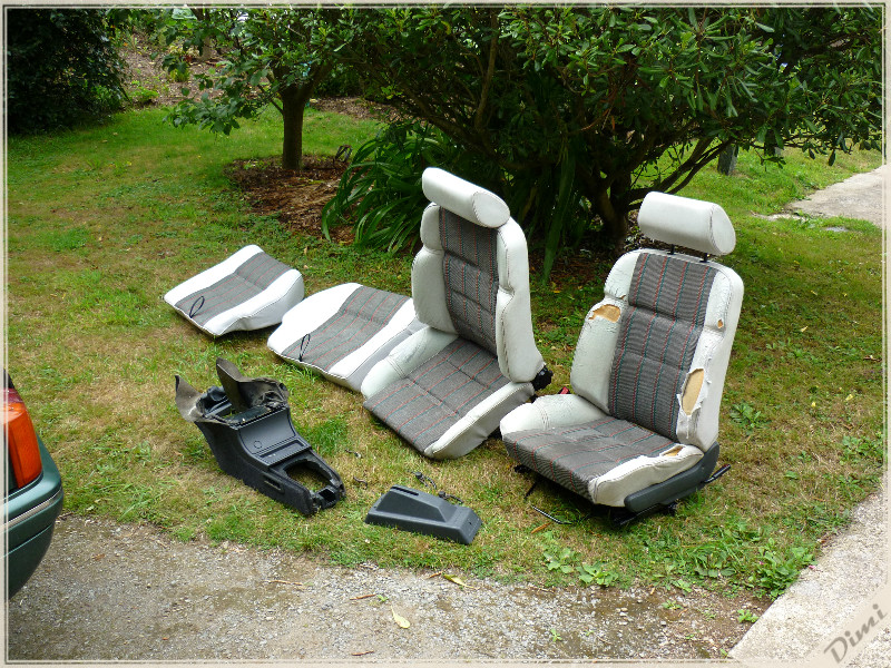

Viens le tour des sièges avant :miam:
Une fois tout démonté, y a plus qu'a ramasser les outils :gene:

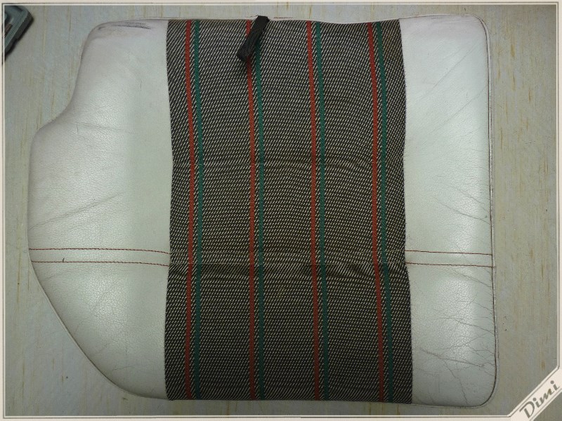

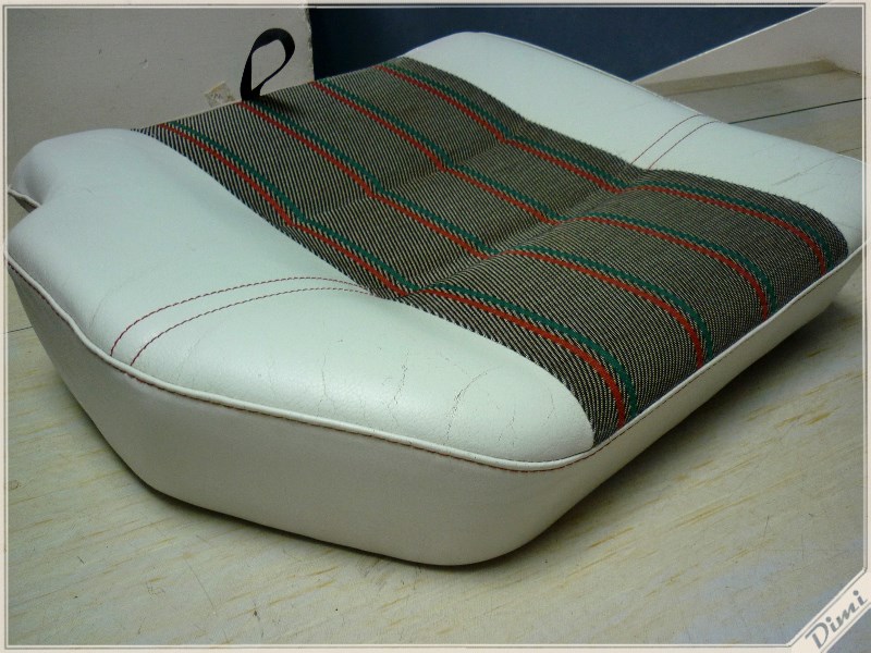

Voici l'état de l'assise.
Elle est en bon état, l'autre a une griffure :hurt5:
Il y a quelques petites craquelures, que j'apprécie. J'aime quand le cuir a un peu de vécu, je trouve que ça ajoute un peu de cachet à l'intérieur :wink:
Elle est juste un peu sale :mrgreen: L'humidité a causé un peu de moisissure, rien de méchant :oops:

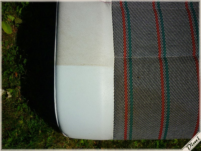

Tout comme les panneaux de portes j'utilise du Cif en crème (toujours sans Javel) pour nettoyer le cuir, mais cette fois-ci à l'aide d'une brosse souple, afin de ne pas l'abimer. Ensuite il suffit d'essuyer la zone nettoyée avec un chiffon légèrement humide pour retirer le Cif.
Je délimite une zone avec un peu de scotch, je frotte, et...
:shock: :shock: :shock:
Inutile de préciser quelle partie a été nettoyée :gene: :mrgreen:
Du coup, étant donné qu'on a vus que ça fonctionne bien...
bin... Il y a plus qu'a frotter... ::d
Et une de terminée. UNE !

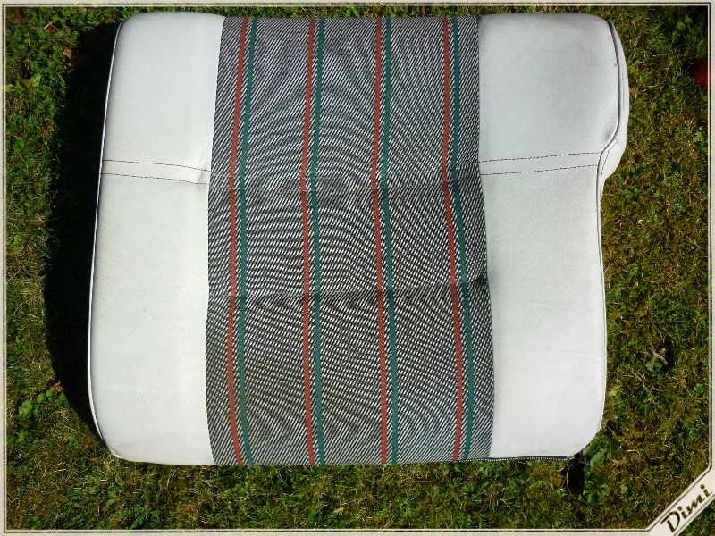

Et une petite comparaison entre l'assise faite à droite et celle qui n'est pas encore passée au gril :miam:
Une fois les assises faites, au tour des dossiers !
Toujours le même piège, celui-ci semble propre...
Et pourtant... :suspect:

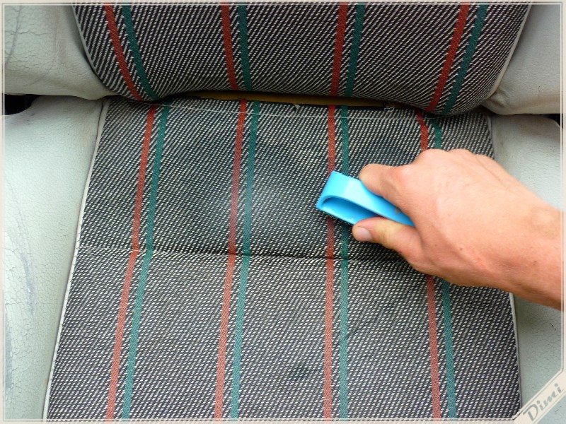

Une fois le cuir nettoyé, au tour du tissus :bien:

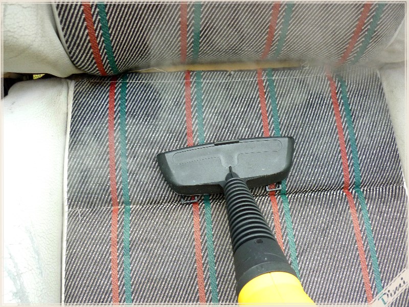

N'ayant pas d'injecteur-extracteur, je reproduis tout simplement le fonctionnement :wink:
Tout d'abord, j'ai brossé le tissu à l'aide d'une lessive quelconque et d'une bosse à poils souple
Ensuite, je passe un coup de vapeur, je ne sais pas si c'est utile :tristounet:
Mais ça doit au moins désinfecter :gene:
Pour finir il faut passer un coup d'aspirateur :aspi:
Et c'est là que l'on voit la différence ! La saleté incrustée est aspirée.

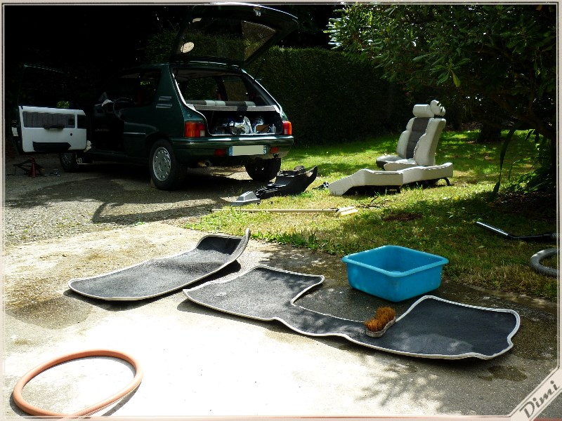

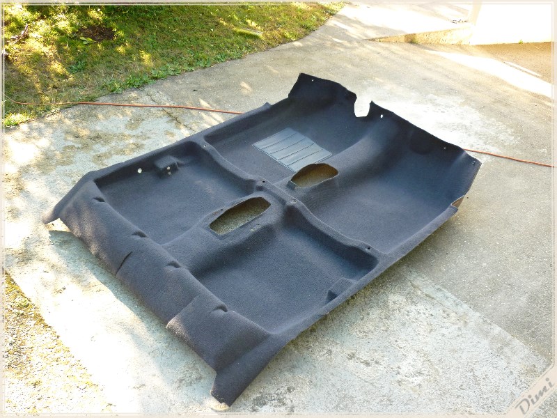

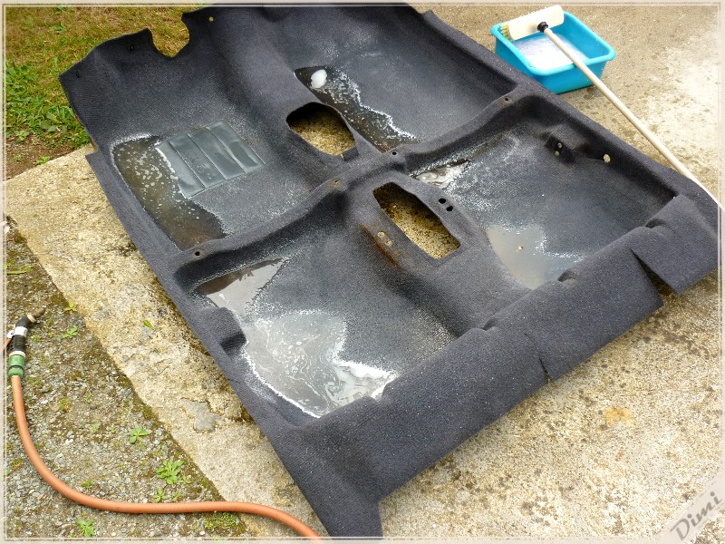

III) La moquette et les tapis

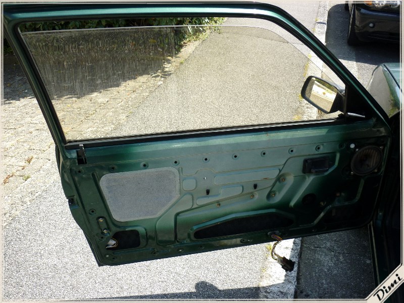

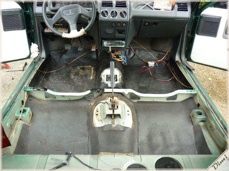

Puisque tout l'intérieur est démonté, autant retirer la moquette pour la laver :mrgreen:
J'ai regardé, sous l'isolant pas de grosse corrosion en vue, ouff :gene:
Quelques points ont tout de même été traitées préventivement au Frameto.
Après un bon coup d'aspirateur, c'est déjà mieux :cote:

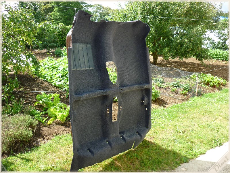

Je la nettoie avec de la lessive (la même que pour le tissu des sièges) et un bon balai brosse :wink:
L'eau devient rapidement marron :siffle:
Un bon rincage est nécessaire pour retirer la lessive.
Il faudra un bonne après midi de séchage :fatigue:
Le temps de faire une bonne sieste, tient :D
Les tapis de sol y passent :orc1:
Malheureusement il me manque toujours le tapis conducteur :snif:
La console centrale a aussi été nettoyée, tant qu'à faire...
Résultat nickel 8)

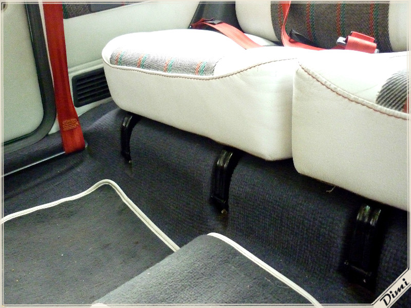

IV) Remontage
Il est temps de passer au remontage :pompom:

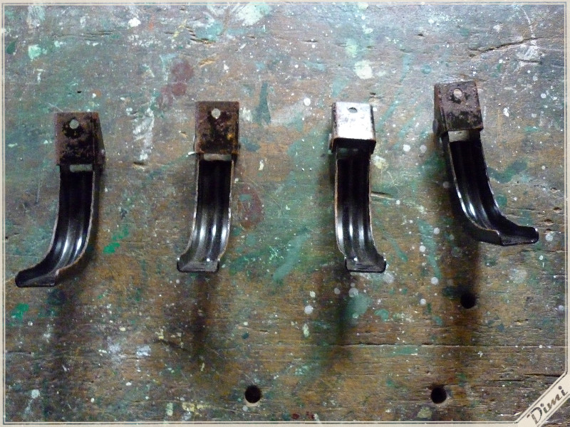

J'en ai profiter pour repeindre quelques pièces en noir satiné :bien: Les supports des assises de banquettes, des dossiers des banquettes ainsi que les supports inférieurs de ceintures y auront le droit :cote:
Avant...
...Après
Ca fait tout de suite plus classe 8)
Bien sûr. Comme une nouille, j'ai oublié de prendre des photos une fois l'intérieur complet remonté :happy1: :gene:
Mais une chose de sûr, c'est que j'apprécie l'odeur de lessive en entrant dans la titine et que je n'ose plus monter avec mes chaussures sales...
En espérant être tranquille pour un bon moment :langue3:

Kurt a écrit :Les délimitations au scotch ça donne un aperçu assez impressionnant! :shock:
La canicule c'est pratique pour tout faire sécher après un nettoyage à grande eau ::d
Oui, j'ai aussi fait un bond au plafond lorsque j'ai vu le résultat :rirejaune:
