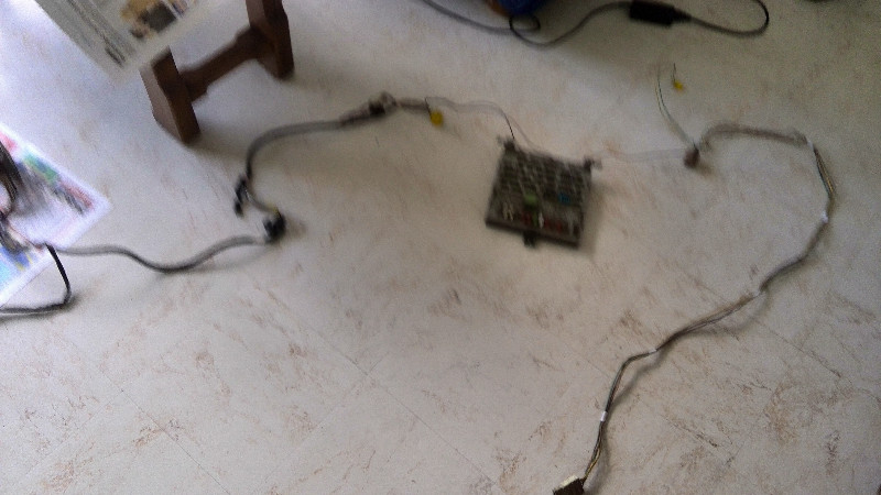

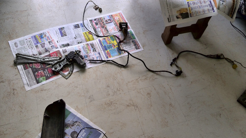

Voilà après une petite semaine passée sur ma petite 205 voici les photos de l'avancement

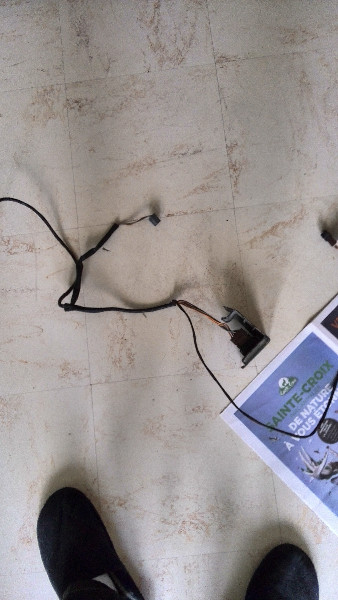

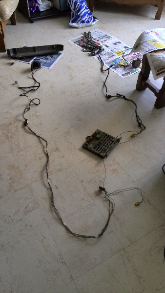

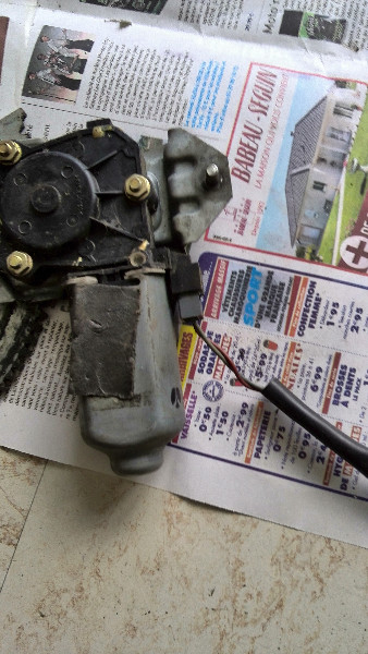

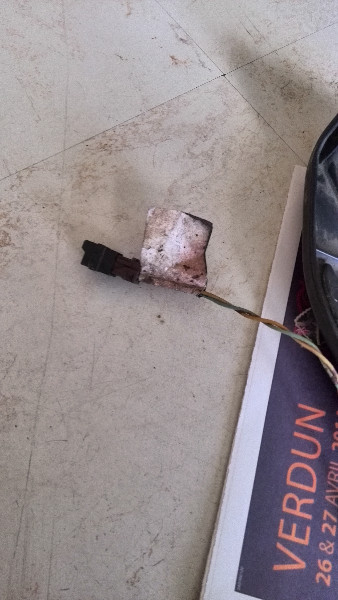

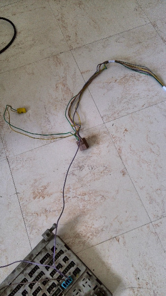

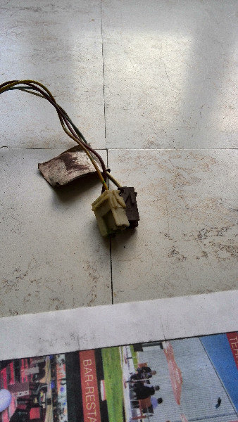

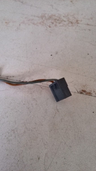

Voilà tout d'abord je me suis lancé dans la conception du faisceau de mes vitres électriques
ce qui m'as vallut un pouce défoncer après un coup de cutter mal placer

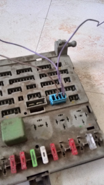

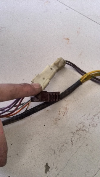

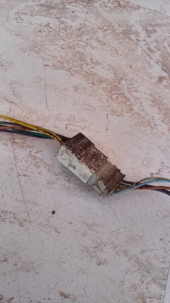

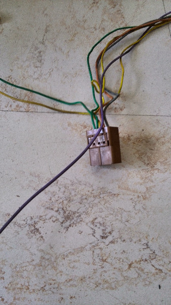

Tout d'abord qu'elle est cette prise ?

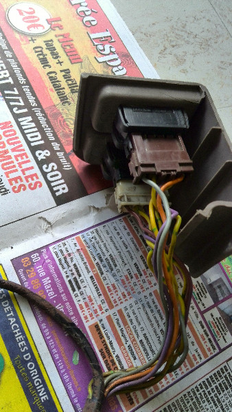

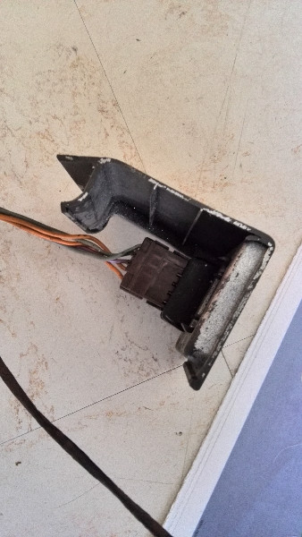

Et celle ci ?

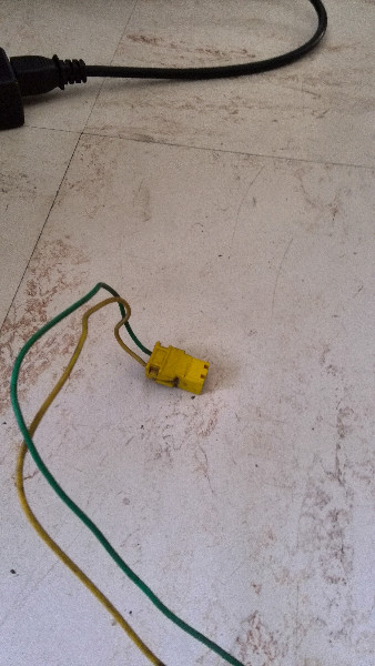

Le fil marron sur la prise bleu est ce la masse ? Ou se trouve la masse de tous je ne la trouve pas
Et voilà
Voilà pour le faisceau des vitres électriques j'attaque le montage quand je saurais ou est la masse please !!! Je pense que toutes ces photos pourront aider ceux qui comme moi étaient pommer

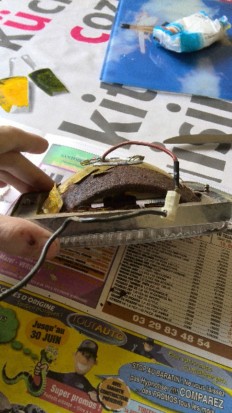

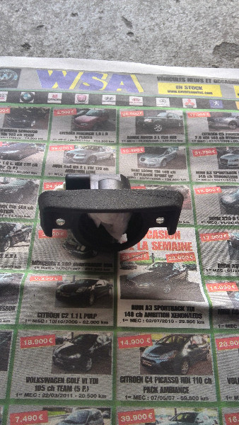

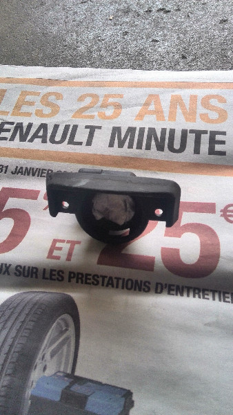

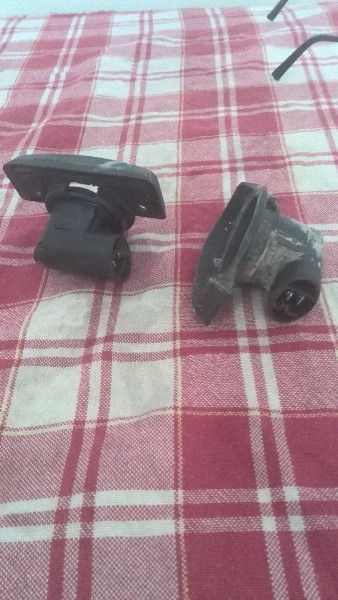

Voilà ensuite j'ai restaurer mes cabochons d'éclairage de plaque arrière

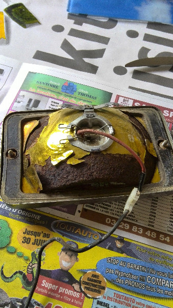

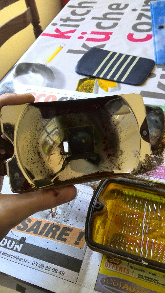

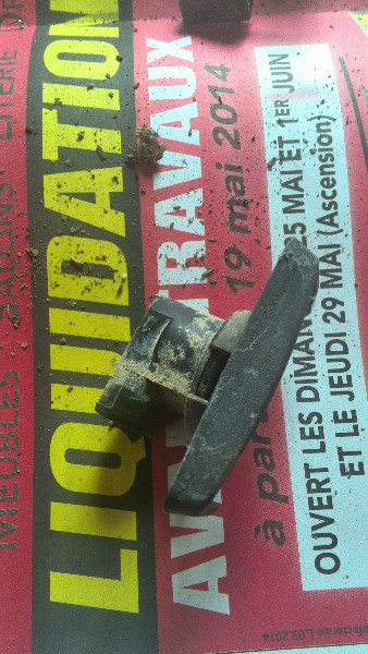

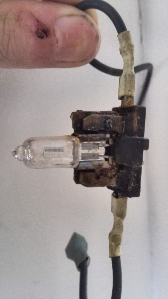

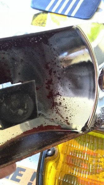

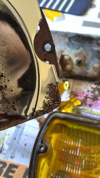

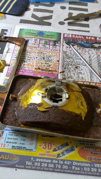

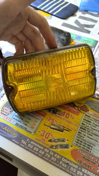

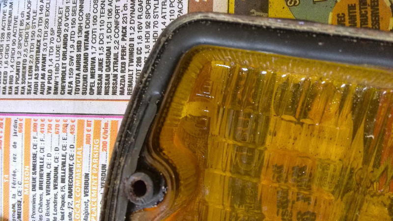

Voilà tant qu'à faire je me dis je vais inspecter mes anti brouillard siem et cibie et là ...
LE DRAME !!!!!
Siem :
Cibie le reflecteur

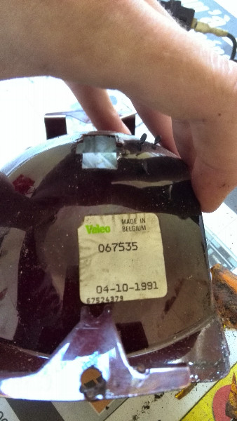

Peux t'on enlever toute cette rouille ? Comment faire ?
Voilà les reflecteurs de Siem valent t'il chèrent sont t'il les mêmes que les cibie, où puis je en acheter ? Sinon je suis a la recherche d'une personne qui pourrais me depanner de reflecteur ou de lp ou AB :'( .

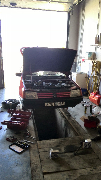

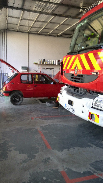

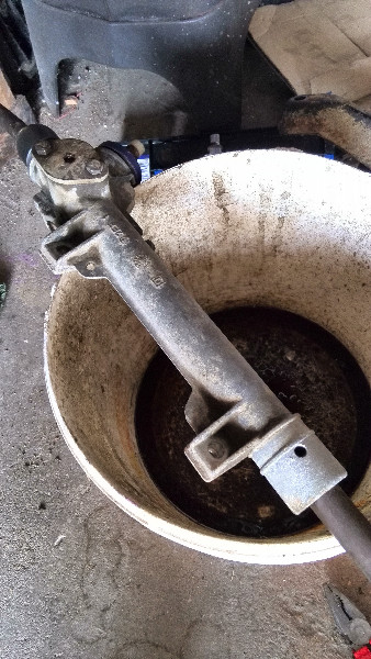

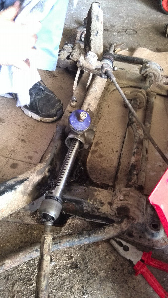

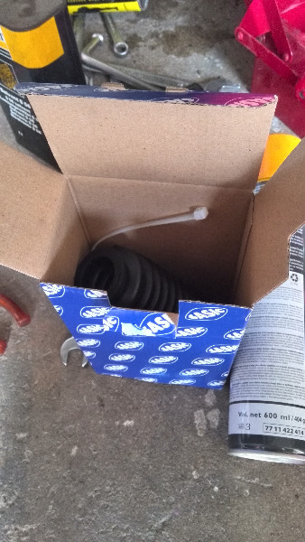

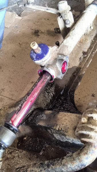

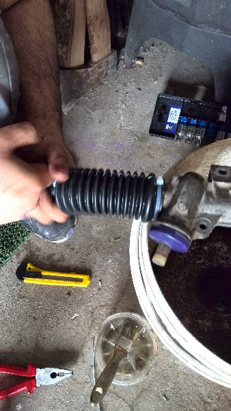

On continue avec le remplacement de la crémaillère de direction

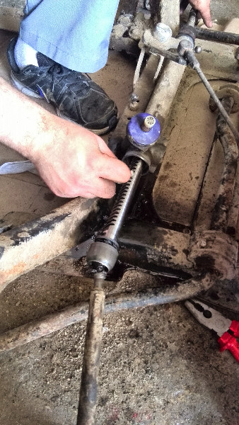

De la bonne graisse ! Le top du top !
Tout propre !
On graisse bien !

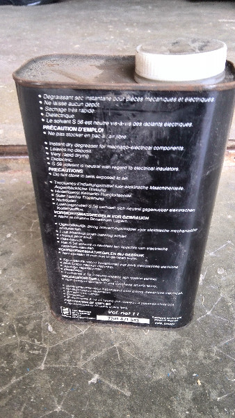

On nettoie avec le produit miracle introuvable !

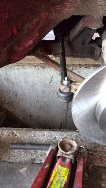

Sur cette crémaillère : Soufflets neufs x2, Rotules neufs x2, bielettes x1 remplacer avec une bonne pince et de bons bras on y arrive facilement
Remplacement de soufflets !

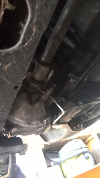

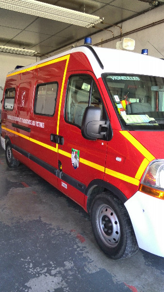

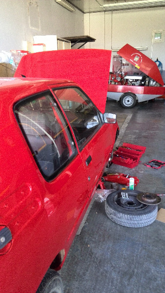

Et on file à ma caserne à la fosse

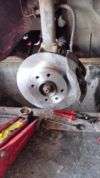

Disques et plaquettes neufs !
On astique !
Petite vue du centre de secours :
Avec la miss

fils de masse des vitres électriques ou est t'il ? Est ce le fil marron sur la cosse bleu
Et celle ci ?
Et voilà

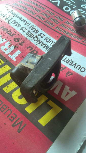

LE DRAME !!!!!
Siem :
Cibie le reflecteur
Tout propre !
On graisse bien !
On astique !
Avec la miss

Ou puis je trouver des réflecteurs pour AB Siem et Cibie

Re: 205 XRD Restauration !!!
c'est une grosse restauration comme on les aime
chaque pièce traitées, le montage méticuleux, le nettoyage à la patience et à l'huile de coude

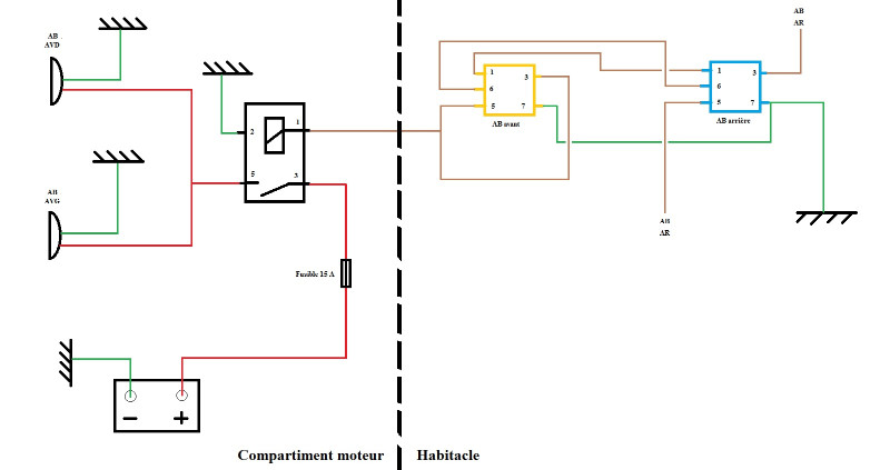

Concernant tes AB, comme dis plutôt sur un autre topic, voilà le schéma. Si tu as besoin d'aide n'hésite pas

Je te remercie malheuresement peu de personnes sur mon topic et je dois dire que parfois c'est agacant :/
J'ai tout compris mise à part que l'on est obliger de se repiquer sur le bouton de l'AB arrière ? Et enfin saurais tu comment démonter la grille de ventilation supérieur :O pour accéder au boutons ?
Je t'en demande encore beaucoup pour la masse des ve tu saurais par hasard ou elle se trouve ? J'ai poster toutes les photos et je ne trouve pas
Et enfin dernière et unique question serais tu où acheter des paraboles pour AB ?

oui il faut se repiquer sur l'AB arrière, même si j'ai pas compris pourquoi mais bon ça marche c'est l'essentiel
Pour tes VE, les fils de masses sont vert-jaune. Ils partent des interrupteurs conducteurs. Deux par connecteur soit 4 au total. Ils sont branché sur une platine fixée à la colonne de direction, côté gauche

atchoum88 sur mes photos est ce que tu vois la fameuse prises dont tu me parle dans mes photos car moi non :s. Cette prise sur la colonne de direction est sur toute les colonnes ?

Des nouvelles pour ma masse :$
Envoyé de mon HUAWEI P2-6011-orange en utilisant Tapatalk

salut
la platine sur la colonne est effectivement présente sur toutes les colonnes. La 205 c'est du Plug & Play, il y a beaucoup de prises et câbles pré-installé pour des options éventuelles.
La prise de masse sur ton faisceau doit être jaune à 5 broches, il y 4 fils qui doivent arriver dessus. cependant je ne l'ai pas vu sur tes photos
