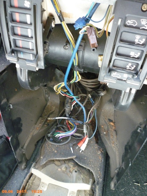

Pour démonter la console centrale il y a un tuto sur le forum. Mais sinon il y a un écrou caché sous le levier de vitesse et de mémoire deux tétons en plastique qui la maintiennent sur le haut
Re: GT Aigue Marine AM85 - CT réussi, mais...
atschoum88 a écrit : dim. 18 déc. 2022 10:02 Salut. La maison se situe sur les hauteurs de Privas. C'était la maison de famille de ma tante, on s'y rendait en été pour se retrouver en famille. Cela devait d'ailleurs être la dernière année où j'y suis allé.
:voyons:
http://www.clubgtipowers.com/t10425-dep ... -1-de-1986
Démontage de la mienne, lors du remplacement du radiateur de chauffage :
Bon dimanche. :)
