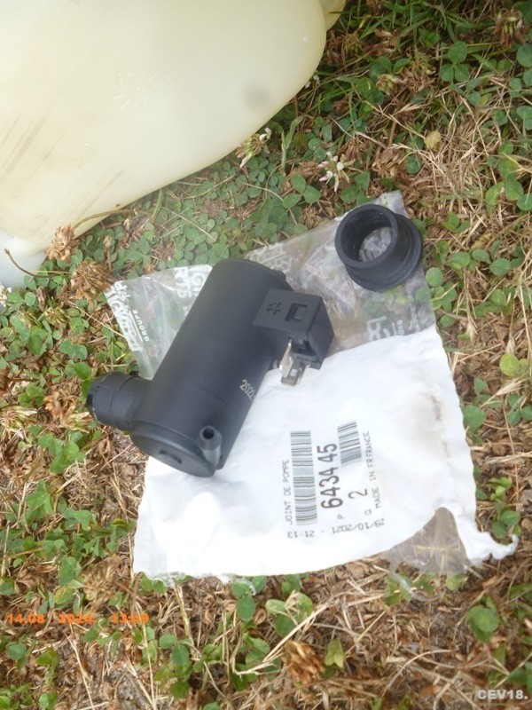

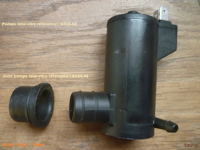

:voyons: Pompe de lave glace HS ou connecteurs oxydés.
Cela se remplace très facilement et coûte 15/20 euros en neuf.
Sinon en casse auto.
Référence d'origine de la pompe de lave glace avant ou arrière.
Le joint se remplace également et , vendu séparément.
Pour vider le réservoir, mettre un tuyau dans une bouteille ou une bassine et laisser couler par gravité.
Un petit amorçage en aspirant avec la bouche, est parfois nécessaire.
Cela se répare également :
http://www.planete-205.com/forum/planet ... 43817.html
Bon courage. :)
