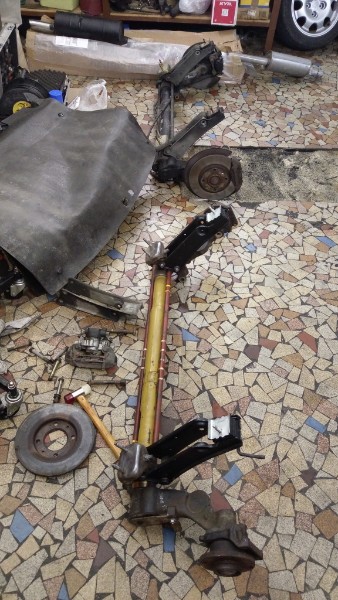

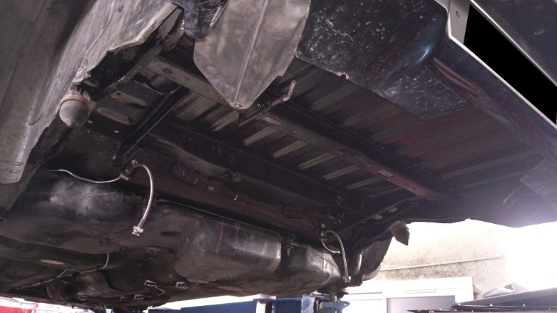

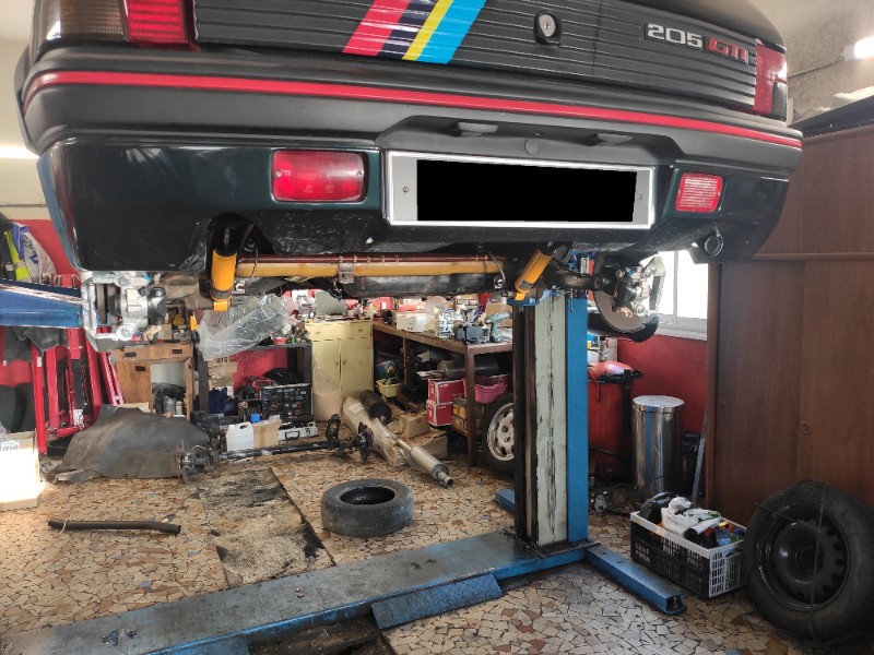

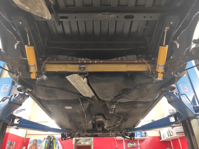

Les deux trains :
==> Image
On prépare le dessous :
==> Image

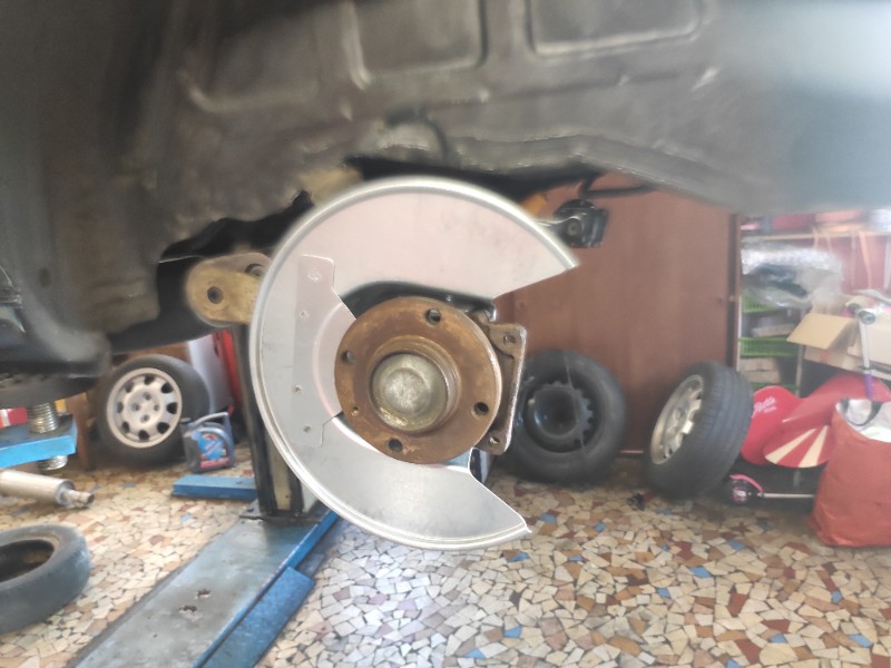

Une fois en place :
==> Image

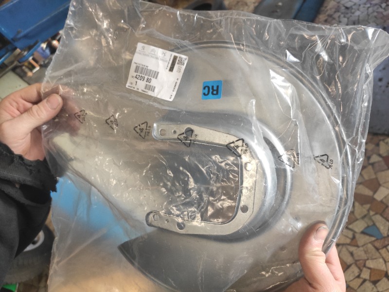

Quelques pièces neuves :
==> Image
==> Image
==> Image
==> Image

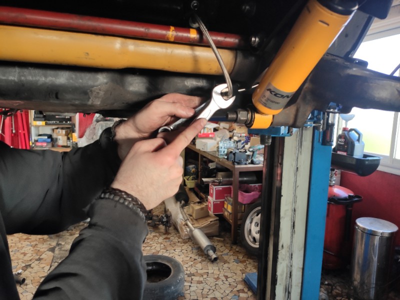

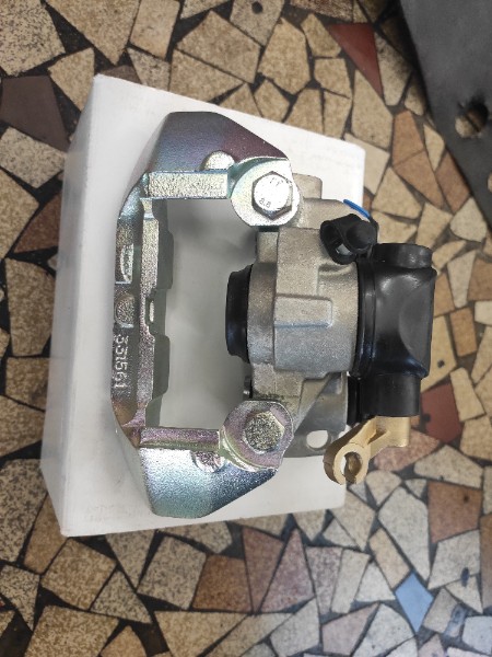

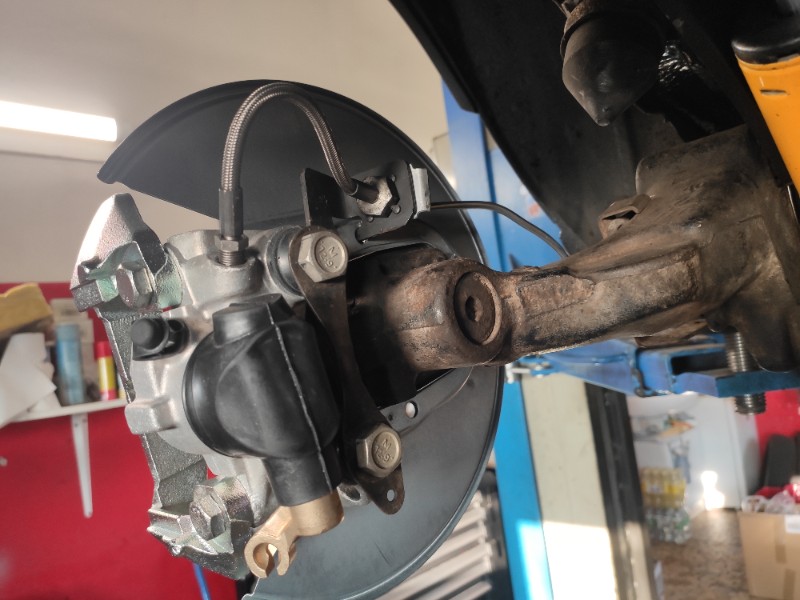

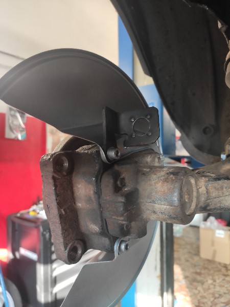

De beaux étriers en échange standard :
==> Image
==> Image
==> Image

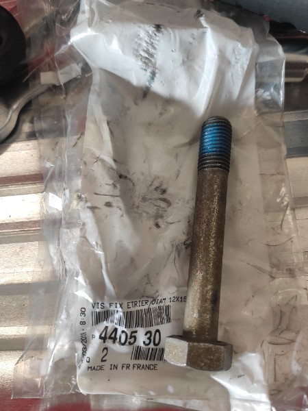

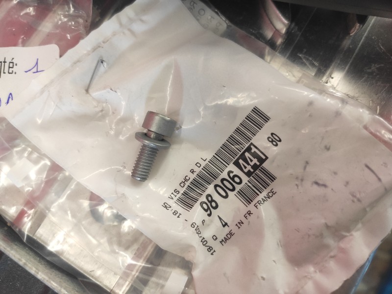

Les vis de fixation :
==> Image
En place :
==> Image
==> Image

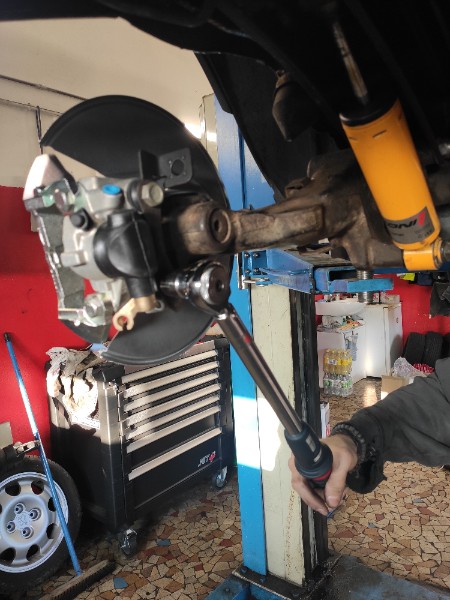

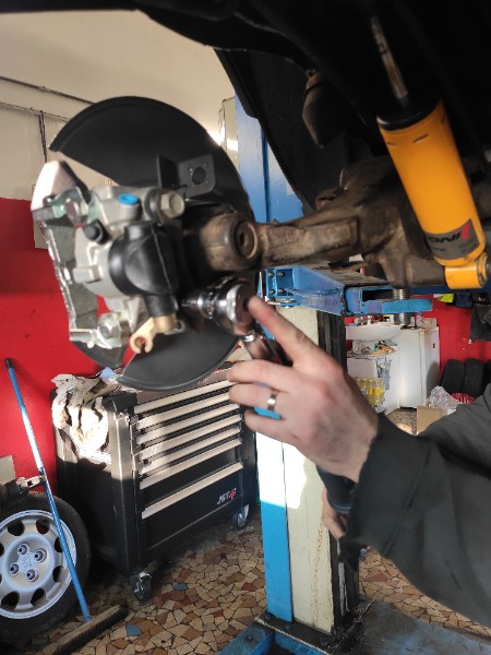

On approche les vis :
==> Image
Et on sert aux couples :
==> Image
==> Image
Voilou ou j'en suis pour le moment :
==> Image

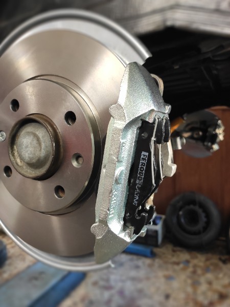

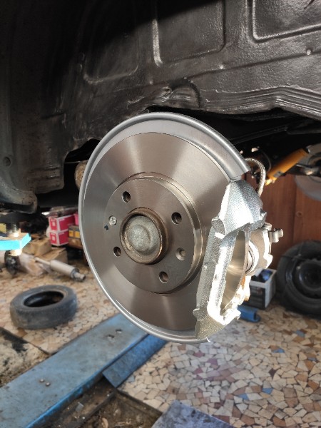

Disque :
==> Image

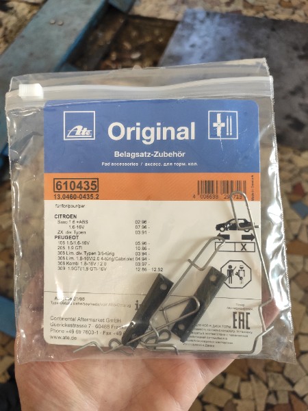

Nouveau accessoire pour montage plaquette :
==> Image

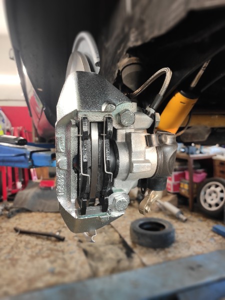

Plaquettes en place :
==> Image
==> Image

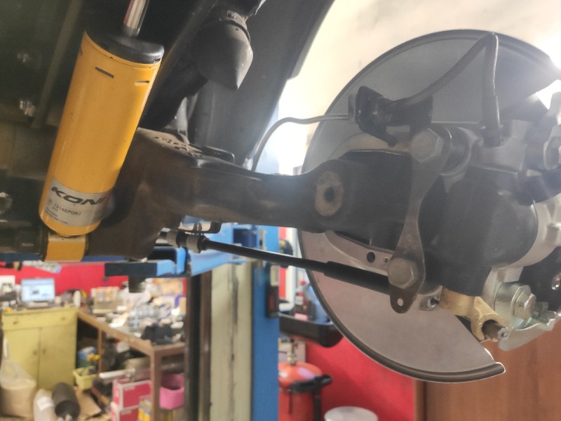

Câble de frein à main neuf :
==> Image
Avec leurs agrafes :
==> Image
==> Image

Pas trop tape cul les Koni ?
Messages : 6119
Re: [ greg205xs ] Voila ma 205 GTI 1L9 22.06.1989
Salut Yohann :)
Merci l'ami :cote:
Une très bonne tenue de route ( et ceux qui me connaisse, savent que j'aime faire crier les Bibendum dans les virages :mrgreen: )
Par contre oui ils sont un peu dure.
Heureusement ils sont réglable, j'ai donc pu ajuster.
En fait, quand j'ai remplacer les amortisseurs d'origine qui était plus que naze, je voulais prendre les PTS.
J'avais commencé petit à petit à prendre les pièces. Mais vu que je faisais le reste aussi et bien quand j'ai voulu continuer, il n'y avais plus rien de dispo :snif:
Du coup, j'ai uniquement les amortisseurs arrière neuf dans un carton :gene:
Et j'ai fini par prendre les Koni Sport car les Bilstein B6 était un peu plus chère.
Mais si je trouve un jour les PTS avant, je changerais surement :wink:

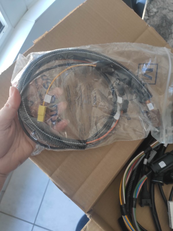

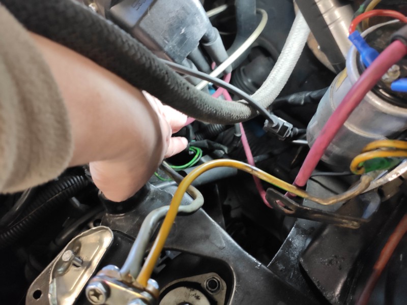

Un peu de news, lors de mes derniers essais pour valider et roder les changements de pièces neuves, je suis tomber en panne :gene:
Je ne pouvais plus redémarrer.
J'ai pensé à mon module d'allumage, donc sur le bord de la route je le change et ben ça ne redémarre toujours pas.
En insistant un peu beaucoup et en m'énervant car je ne suis pas patient du tout, j'ai enfin réussi à repartir et non sans mal à rentrer chez moi.
Symptôme, coupure d'allumage, quand elle tournait impossible de dépasser 4000 tr/min pied au plancher. Elle coupait, moteur s’arrêtait.
Fallait attendre pour repartir, ne pas dépasser 1500 tr/min et rester en 1ère. :roll:
Une fois rentrer à l'atelier ( 30 min pour 5 km ) j'ai trifouiller les câbles et elle a caler directement.
J'ai donc décider de changer le faisceau moteur complètement. J'ai acheter chez Câblage Auto Collection rencontré sur le stand à époqu'auto à Lyon.
==> Image
==> Image
==> Image

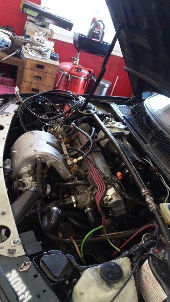

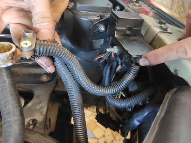

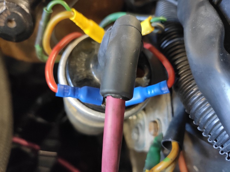

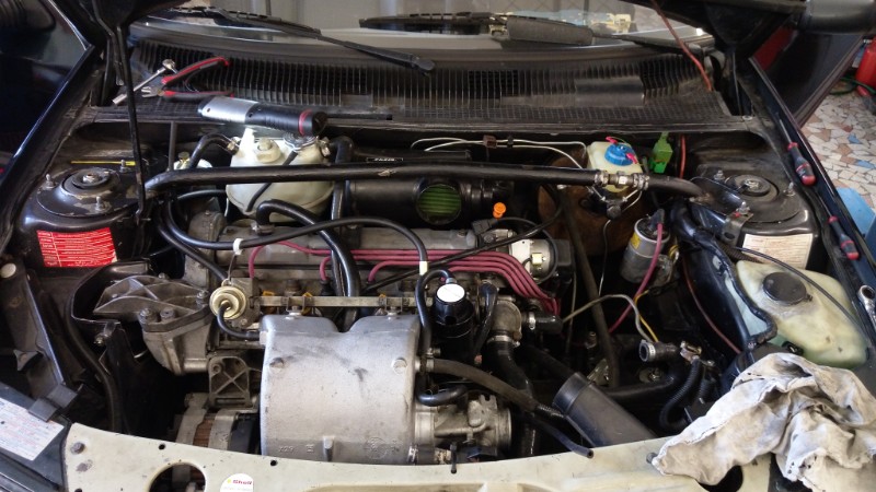

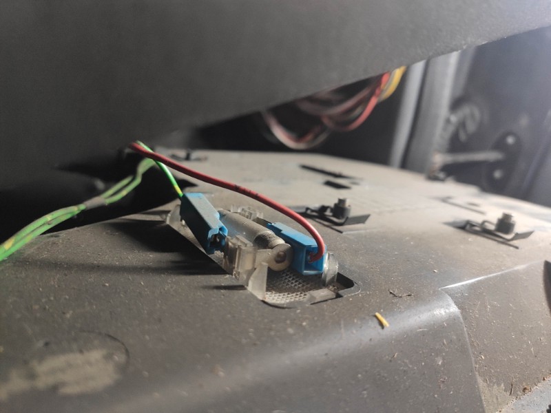

On fait un peu de repérage pour voir où passent les anciens câbles :
==> Image
==> ImageImage
==> Image
==> Image
==> Image
==> Image
==> Image
==> Image
==> Image
==> Image

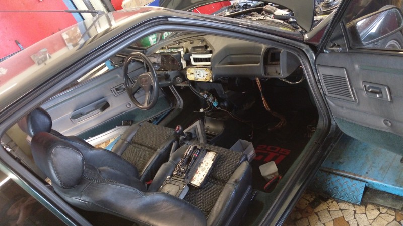

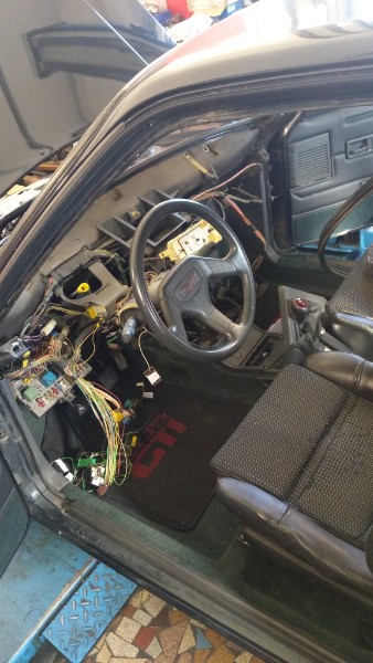

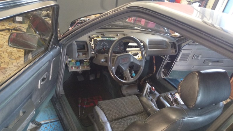

On continue le démontage à l'intérieur :
==> Image
==> Image
==> Image
==> Image
==> Image

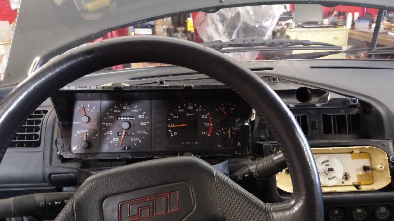

J'en profite aussi pour démonter mon tableau de bord et le changer...
==> Image
==> Image
==> Image

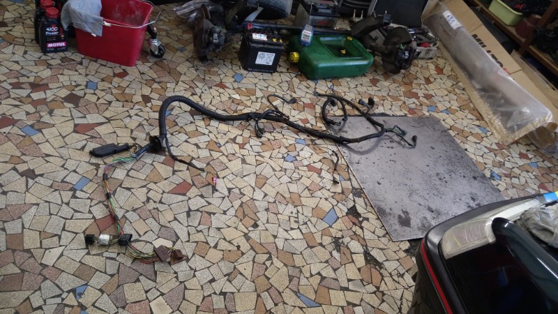

Et on sort le faisceau :
==> Image
==> Image
==> Image
Une bonne partie de faite :gene:
Salut Greg :hello:
Gros travail sur les faisceaux électriques... Mais est-ce que cela a résolu ta panne ?
Sinon, le fait que le moteur a du mal à prendre les tours me fait penser à un manque de pression d'essence, soit la pompe qui ne débite plus suffisamment ou régulateur de pression HS.
Messages : 6119
Shidenkai a écrit : dim. 26 avr. 2020 13:52 Salut Greg :hello:
Salut Seb :)
Ma pompe à essence étais neuve, je l'avais changé au mois de Novembre 2019.
Pour moi c'étais bien au niveau du faisceau car dès qu'elle était en route, j'ai tripatouillé les fils au niveau du module d'allumage et ou l'on branche le fil avec les trois broches de l'allumeur elle a coupé net.
Et vu comme les fils étaient dur, je me suis dit autant tout changer :gene:
Mais maintenant, ça fait une semaine que je la prend pour aller au boulot, RAS :bien:

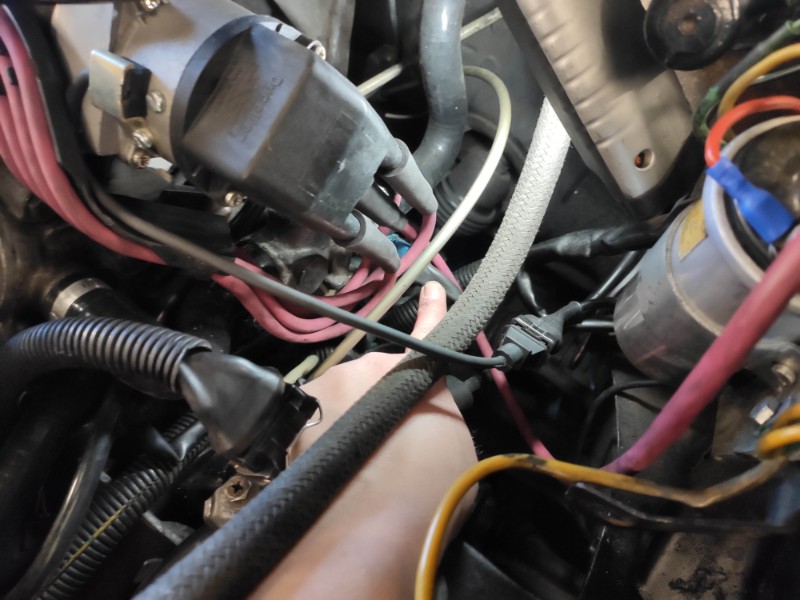

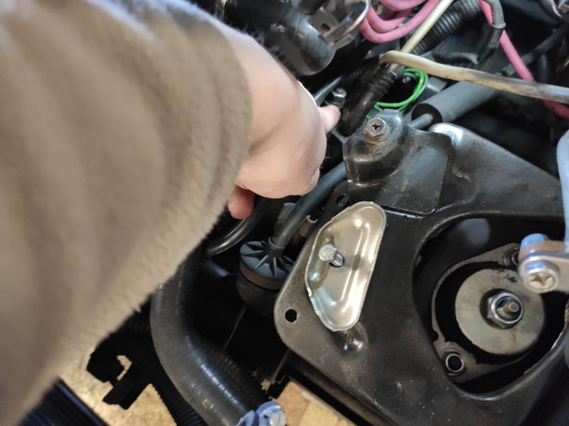

La suite du remontage du faisceau :
==> Image
==> Image
Passage des nouveaux câbles :
==> Image
==> Image
==> Image
Et une fois fini, test pour voir si tout va bien :gene:
==> Image
Me restais plus qu'à finir de remonter le tableau de bord.
