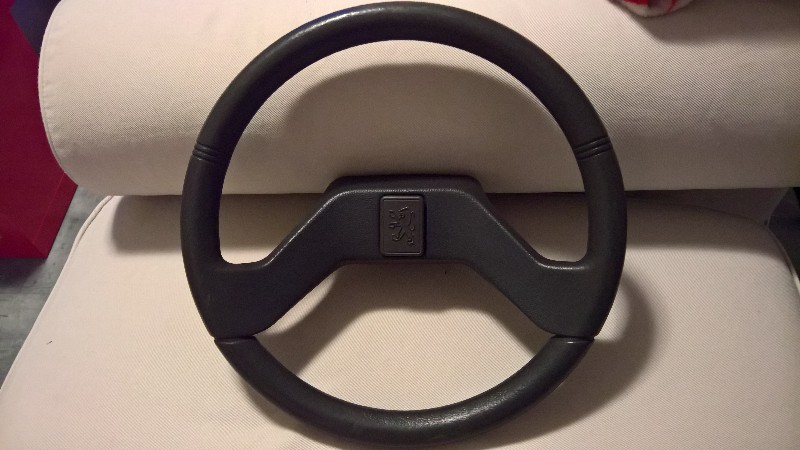

Mon volant a retrouvé un cœur
Et ma voiture bientôt un toit :-)

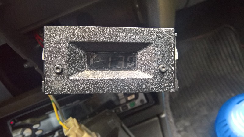

Installation d'une nouvelle horloge ... Mais lumiere faiblarde en contraste même avec une ampoule neuve :0
205 CT de 1988 - 133000kms

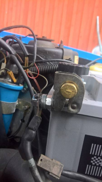

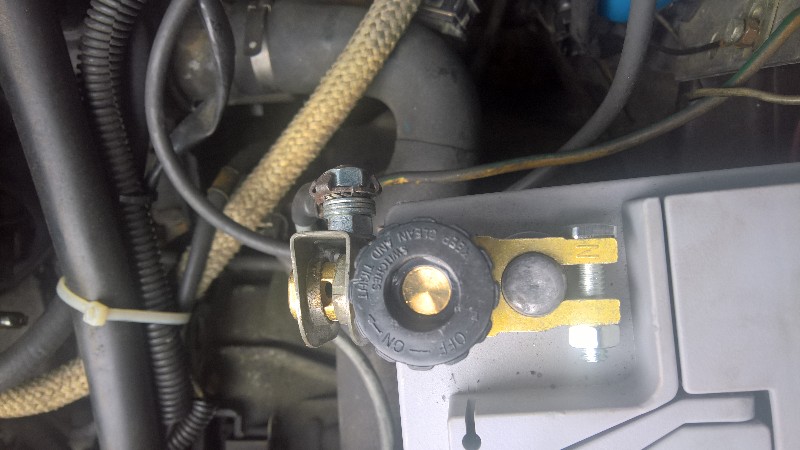

Installation d'un coupe circuit ... Des conseils pour améliorer la connection a la batterie?

kamelie1706 a écrit :Installation d'un coupe circuit ... Des conseils pour améliorer la connection a la batterie?
Truc vraiment pratique pour débrancher la batterie en cas de non utilisation prolongée :bien:
Perso j'avais des soucis de contact (je devais gratter pour démarrer parfois en hivers :roll:).
Voilà ce que j'ai fait :
-Coupé les anciennes cosses et monté des cosses propres en métal qui ne devrait pas s'oxyder
-Mis de la graisse, je te conseille cuivre ou graphite qui est conductrice. Ca évitera que de l'humidité ne s'installe. J'ai mis de la verte, apparemment ça va bien aussi, en tout cas j'ai jamais eu de soucis.
-Ajouté des rondelles anti sulfate sur les plots de la batterie pour éviter l'apparition de cette poudre blanche, ça a aussi été très efficace.

Ok je vais garder ca sous le coude.

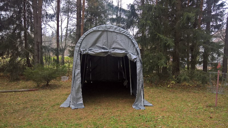

Ce soir alors que son nouvel abris était prêt
Madame a refusé de s'y rendre.

Pour l'horloge, le fait de ne pas avoir le compteur en place peut jouer?
J'ai essaye la molette de contraste du tableau de bord (encore branché) ... aucun effet!
A part ca l'horloge a l'air de fonctionner mais est quasi illisible :roll:
Re: 205 CT Phase 2 XY8 - 1988
Ton rétroéclairage ne fonctionne pas pour l'horloge :?
Je ne sais pas comment c'est sur ph2, mais sur ph1 dès qu'on met le contact ça s'éclaire. :wink:
Tu as bien du jus qui arrive à la borne de rétro éclairage ?
duducharles a écrit :Ton rétroéclairage ne fonctionne pas pour l'horloge :?
Pareil sur phase 2 et sa s'affaiblit quand tu allume les phare
