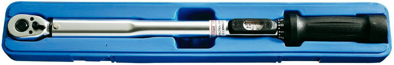

Pour le cliquet/bougies, vous me conseillez d'attaquer avec du 1/2, 1/4, 3/4 ou 3/8?
Ca pour 60€ ca vous semble raisonnable (1/2, couple de 20 a 210)?

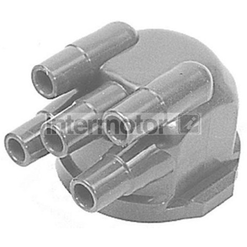

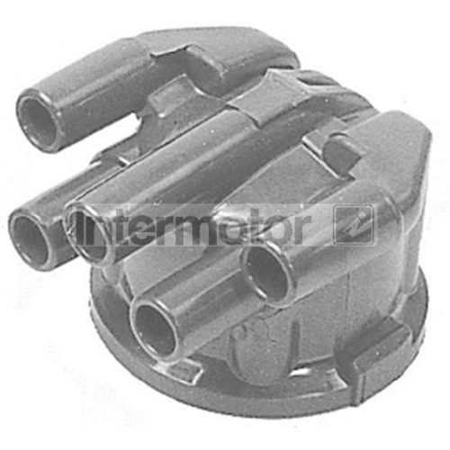

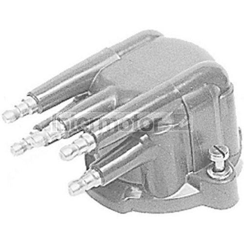

Au fait c'est quoi la difference entre le montage ducellier et bosch? les 2 sont proposés en male et femelle :0
Bosch Male
Ducellier Male
Bosch Femelle
Ducellier Femelle
La géométrie semble légèrement différente mais est ce tout?

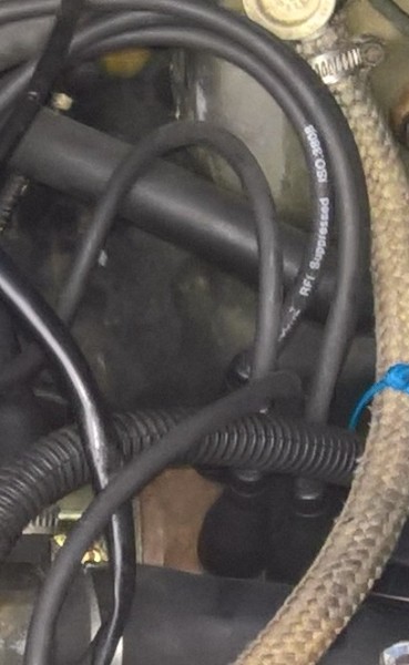

A priori ducellier ... Par contre pas possible de vérifier si male ou femelle sur la photo!
205 CT de 1988 - 133000kms
Re: 205 CT Phase 2 XY8 - 1988
Tu retire un fil qui va sur ta tête tu aura direct la réponse si femelle ou male

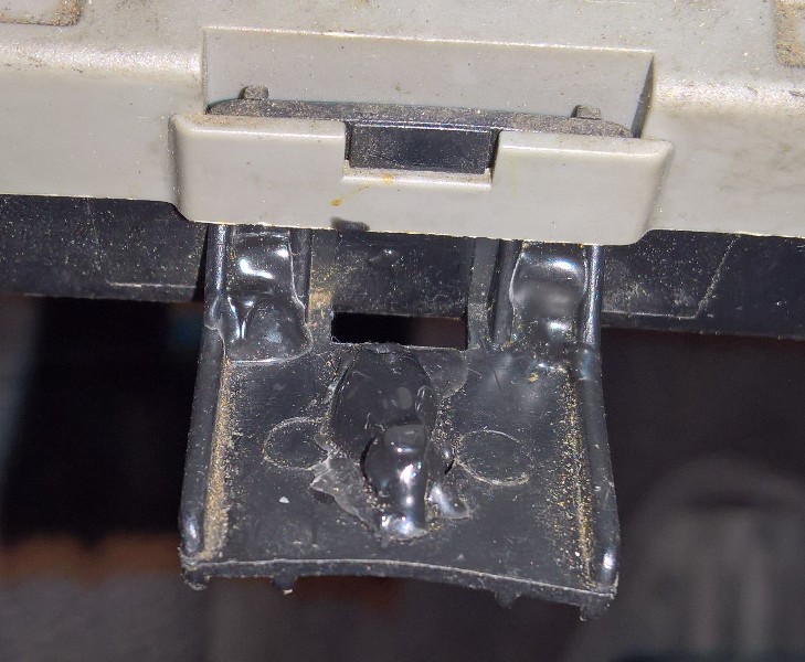

Voici !
kamelie1706
Messages : 833
Message par kamelie1706 »
faf 29 a écrit : Voici !
Le mien a été déjà bricolé/probablement collé
Modifié en dernier par kamelie1706 le dim. 6 nov. 2016 08:37, modifié 1 fois.
Messages : 3795
Effectivement, c'est moche :shock:

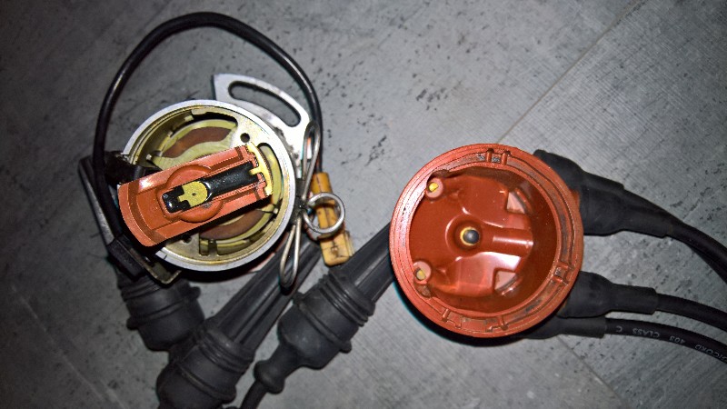

Démontage de la tête d'allumage (Montage Ducellier), l'intérieur me semble pas mal (pas de fissures et charbons semblent bons)
J'y ai laissé une cosse en tirant le fil 2 (en haut à gauche) :gene:
L'intérieur des connections ne me semble pas terrible, nettoyage wd 40 en vu ou probablemenent achat d'une nouvelle tête en gardant celle la en piéce :suspect:
Modifié en dernier par kamelie1706 le dim. 6 nov. 2016 08:51, modifié 3 fois.
