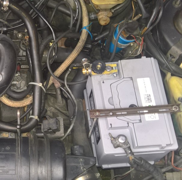

La batterie était tombée a 12V
... donc en charge ... bien que les essuie-glace + phares fonctionnaient
Tres bon résumé ici pour les nuls comme moi
http://www.batteries-service.fr/comment ... -batterie/
Pour la montre
j'ai du courant (mais en dessous de 12v, entre 11,5V et 11,75V) sur:
connecteurs 1+2 (ou 4)
connecteurs 3+4 (ou 2)
J'imagine que 2 et 4 sont reliés a la masse?
"1" étant le fil rouge!
Ce qui est aussi bizarre c'est que j'entends le démarreur mais pas l'explosion
Pour la montre

Apres une nuit de charge ...
Le chargeur dit "batterie full"
Tension de 13V au repos
L'essence arrive bien a la pompe
Un léger mieux (j'ai cru entendre un début d'explosion/broutage) mais toujours pas de démarrage .... je suis bon pour me taper tous les sujets sur "Ma 205 ne démarre plus"
J'entend le demarreur .... un probleme de contact sur la batterie => moins de puissance pour le demarreur => pas assez puissant pour lancer le moteur ... cause possible?
Je vais encore laisser charger cette nuit ... à part les bougies et changer de batterie vous voyez autre chose (la batterie semblait neuve) ....
Cerise sur le mcdo ... le loquet de la boite de fusible m'est resté dans les mains ... bref demain sera un autre jour

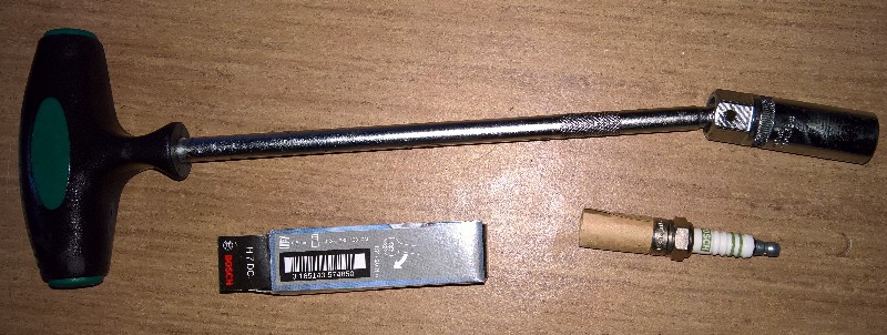

Passage au magasin auto (Bosch Super H7DC,8 mm d'ecartement)
Mais pas suffisant, les bougies sont grippées ou trop serrées pour ma cle
J'ai mis du dégrippant, je verrais si je peux faire un essai plus tard.
Le fermoir de la boite a fusible qui m´est resté dans les mains
cassé ou juste declipsé?
- Thibault63
- Messages : 2388
- Enregistré le : lun. 7 juil. 2014 21:39
Re: 205 CT Phase 2 XY8 - 1988
Bizarre on a eu le même souci sur celle de mon frère, pas le choix, il a fallu forcer avec un gros cliquer pour qu'elles viennent
J’espère que tu auras pas de souci, pour rappelle on serre peu (15 nM)
Normalement le fermoir se reclipse

Forcer ... c'est un coup a y laisser la bougie
Ce qui est curieux c'est que c'est les 4!
Je vais essayer la patience et le dégrippant :-)

Si les bougies sont bien serrées, avec ce genre de clé tu n'arriveras à rien... il te faut un bon cliquet
Pour ton problème de démarrage, je tenterais le remplacement de la tête d'allumeur. Si elle est fatiguée, elle pertube beaucoup l'allumage par temps humide.
De plus, il faudra changer tes bougies car à force d'insister elles doivent être noyées...

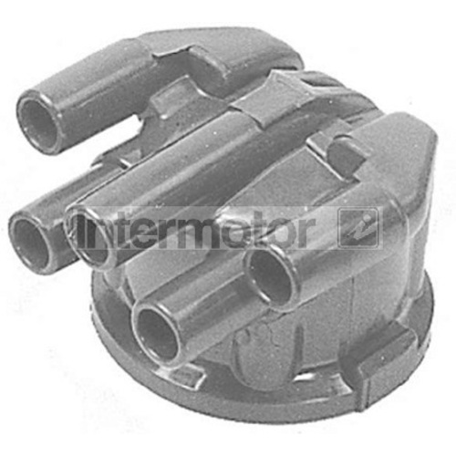

Je pense changer cette pièce (c'est bien la tête d'allumeur?)
https://translate.google.com/translate? ... euvo%3D423
Ca c'est le doigt? normalement inclus lors de l'achat d'une tête?
Question de simplet, y a un module d'allumage sur les moteurs XY?
https://translate.google.com/translate? ... &sandbox=1
Si oui il se trouve ou? Je devrais en profiter pour changer quelque chose d'autre?

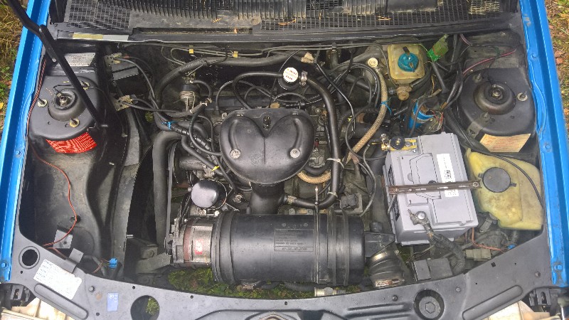

Photo du moteur
Zoom sur la partie allumage

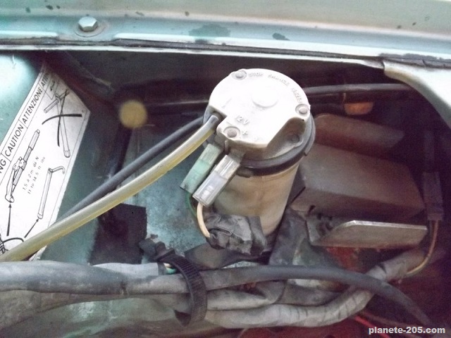

2 postes a regarder de plus près
Pour les branchement de la tête de delco
http://www.planete-205.com/forum/ne-dem ... 56568.html
Pour le module d'allumage et la bobine
http://www.planete-205.com/forum/commen ... 62501.html
