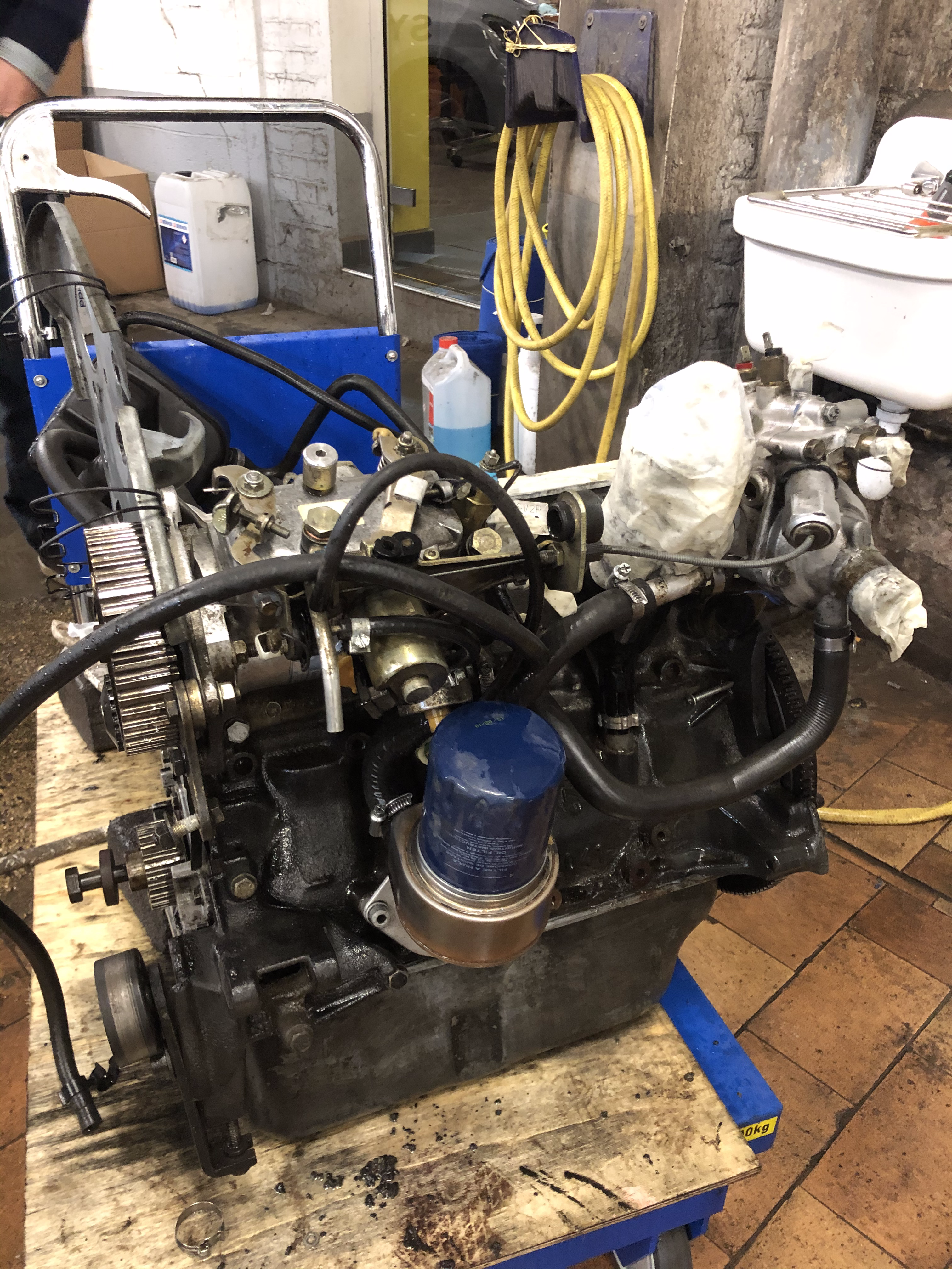

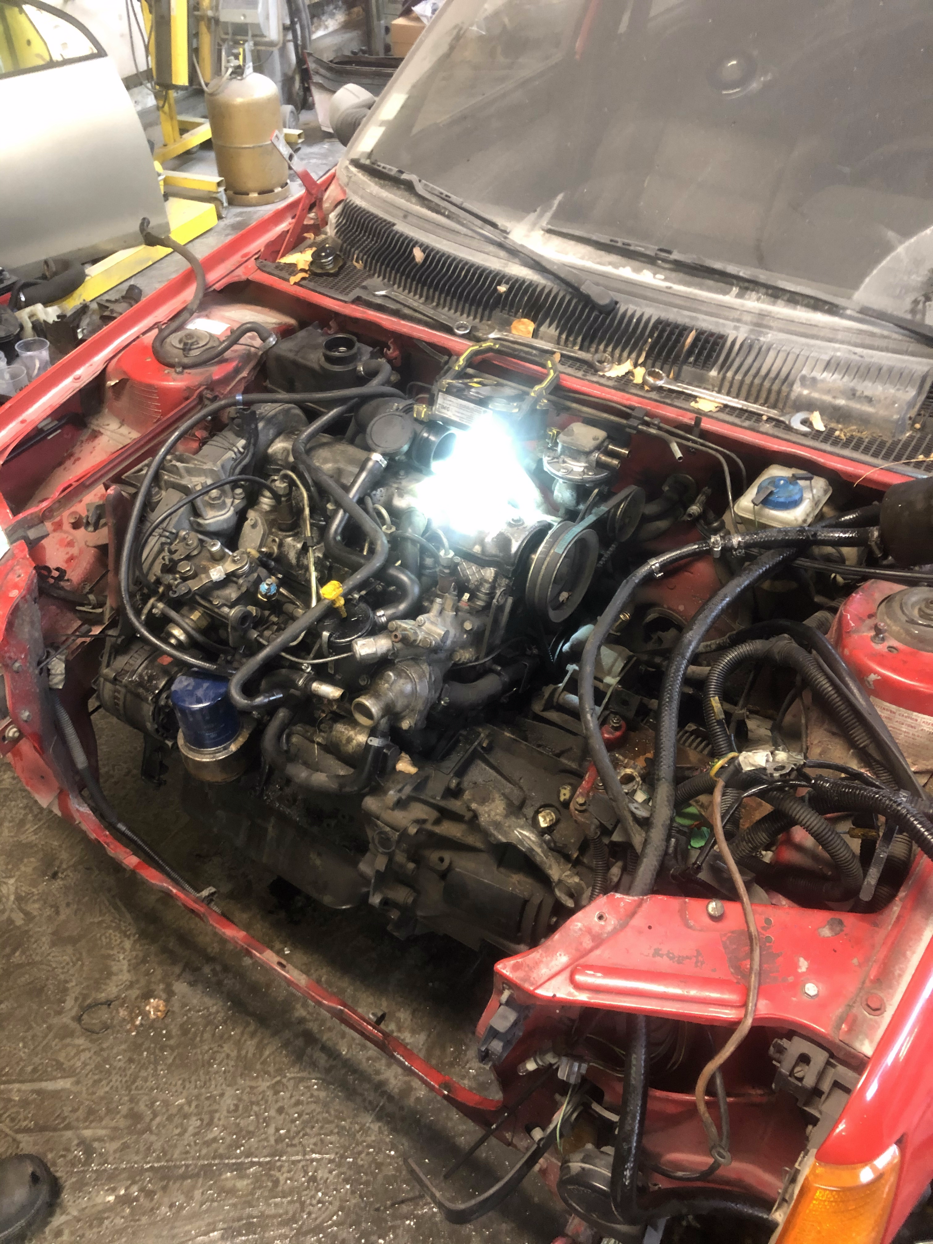

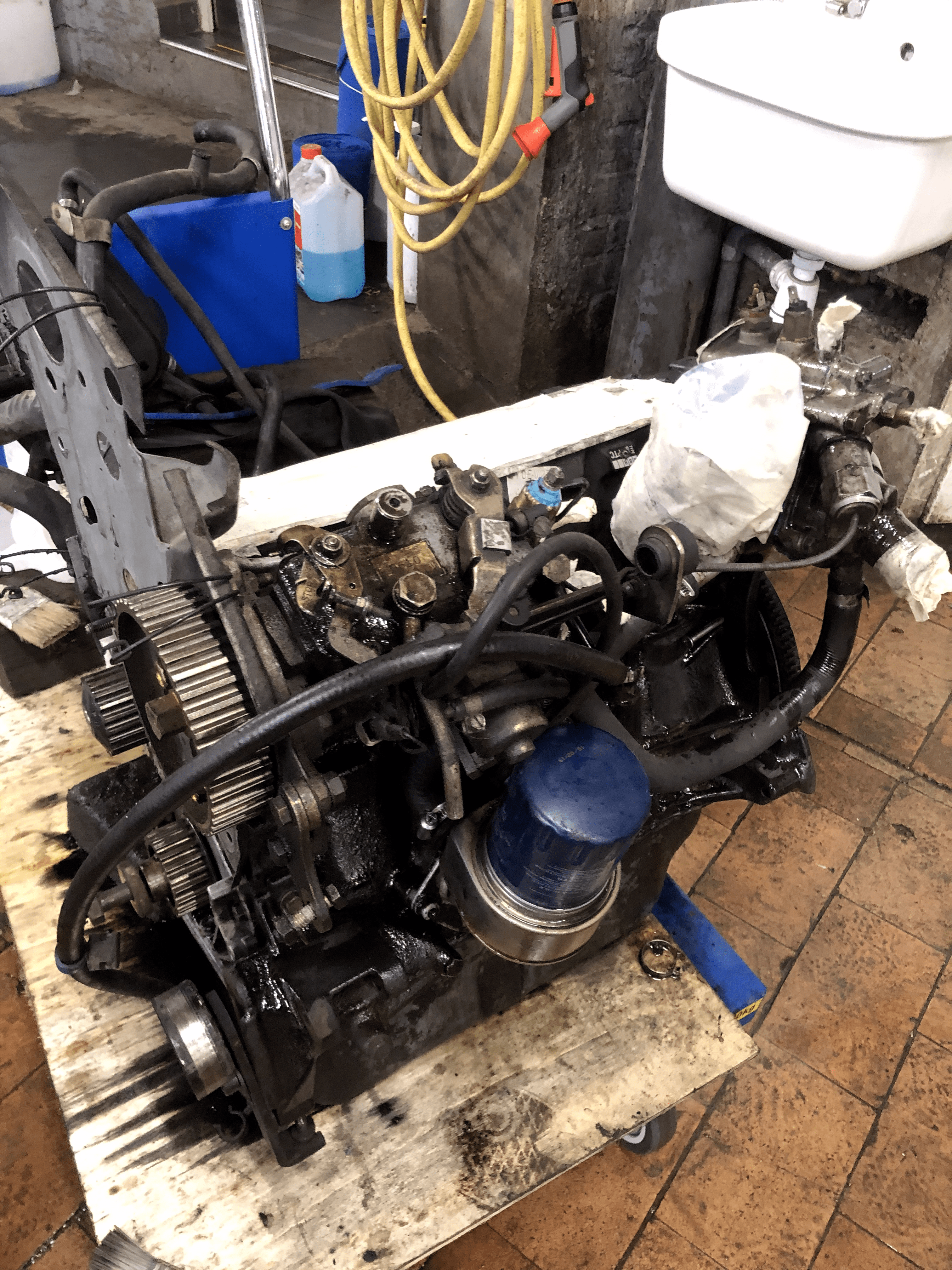

Re-bonjour a tous! Me revoilà après quelques semaines d’absence... malgré tout je n’ai pas chomé! Car en plus d’avoir passé l’ensemble de tous mes partiels et autres péripéties de ma vie étudiante, j’ai aussi bien avancé sur ma petite Dturbo.
ALORS, je vous avais promis une restauration et la voila!! Au vue de l’immobilisation de ma voiture suite au petit choc, et mon contrôle technique approchant à grand pas j’ai vite décidé de sauter sur l’occasion et de me bloquer 3 week-ends complets pour déshabiller ce jolie (et plutôt très sale) :taistoi: XUD7T et lui refaire une santé complète!
Mais avant ça commençons par le commencement! Après ces 350.000km de rodage lol :langue: Il était dans son jus ce petit bloc moteur. Le gros problème était surtout une grosse fuite d'huile... qui durait depuis longtemps et qui, petit à petit m'as créé une couche de graisse d'une épaisseur de quelques millimètres sur tout mon moteur et berceau! (l'avantage c'est que ça ne risquait pas de rouiller ahah)
*Side note : mon compte tours n'as jamais fonctionné, ainsi que mon lave glace avant ça seras l'occasion de réparer tout ça en même temps!*

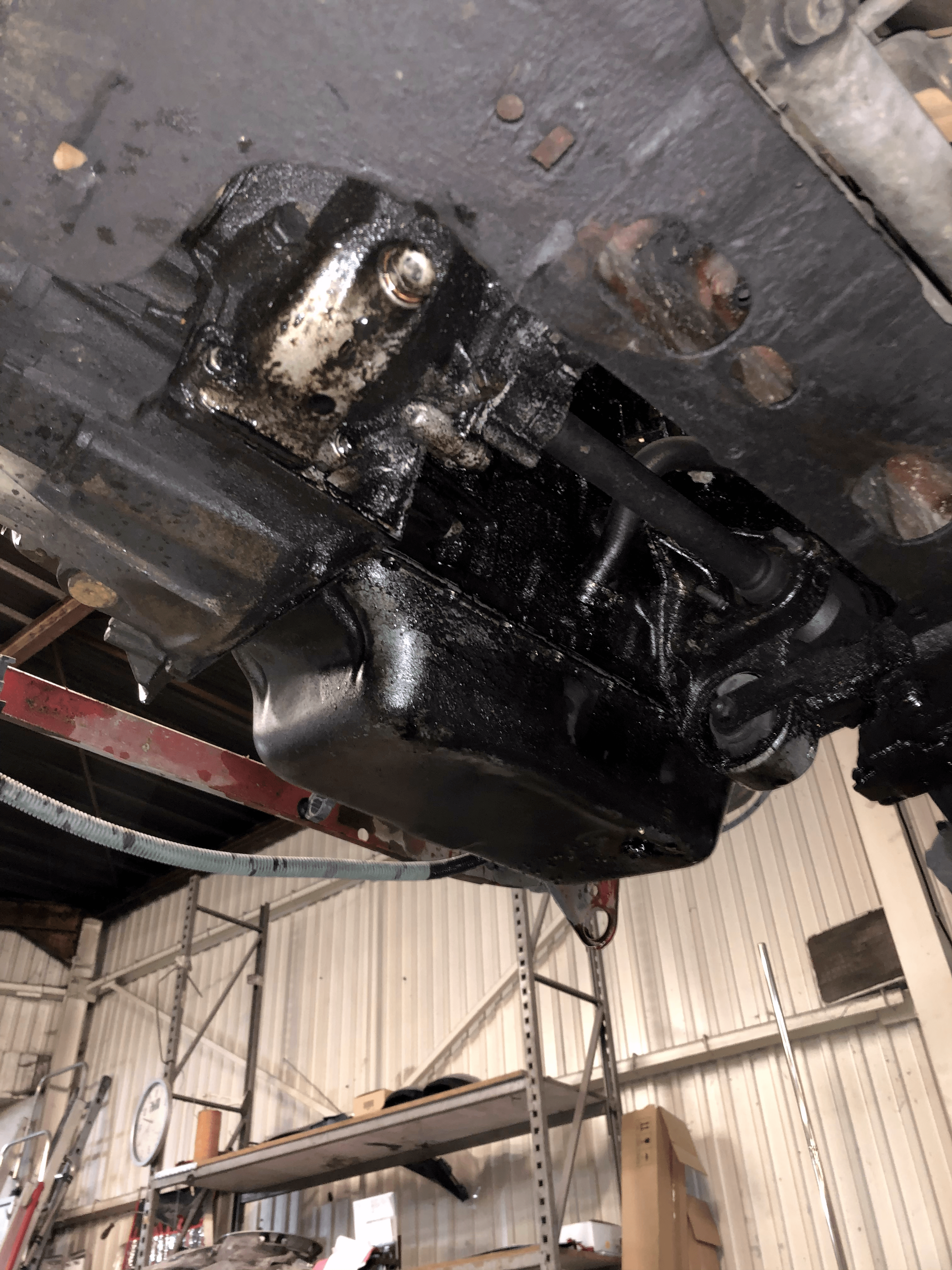

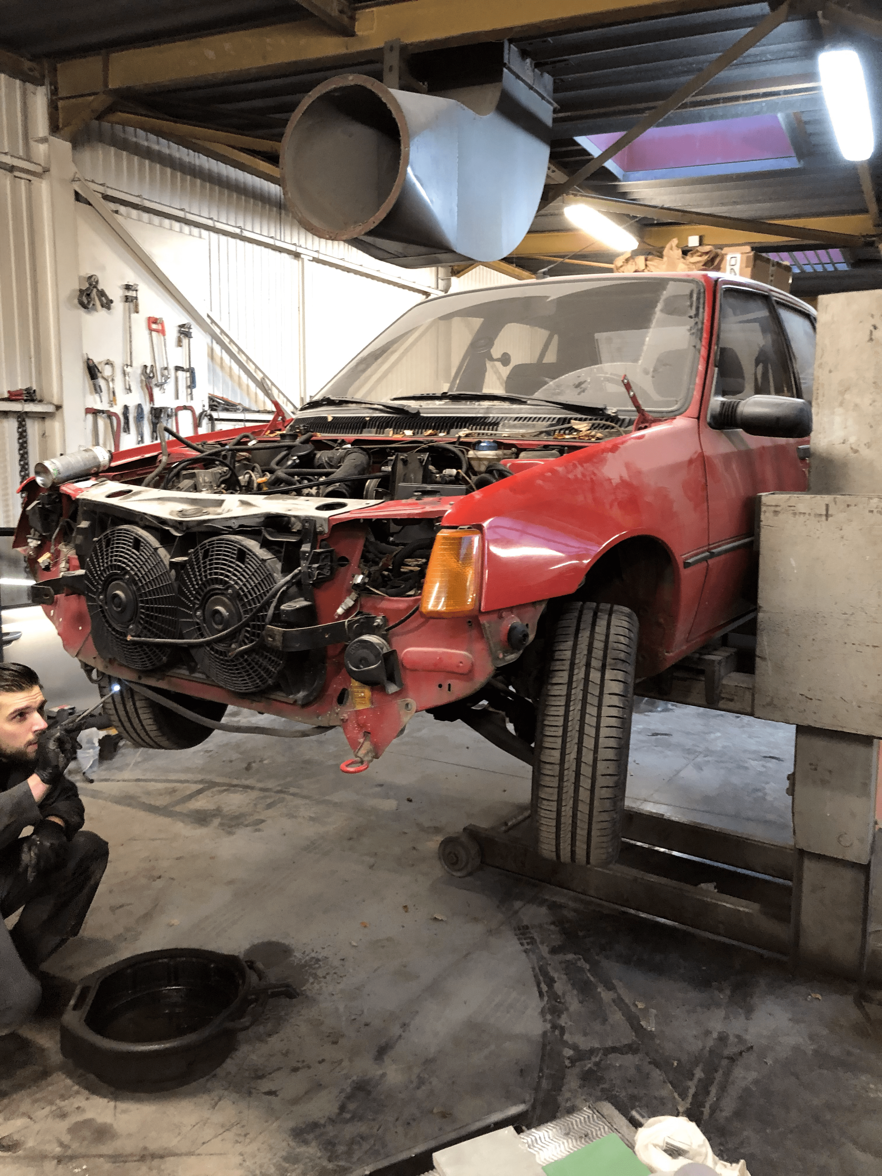

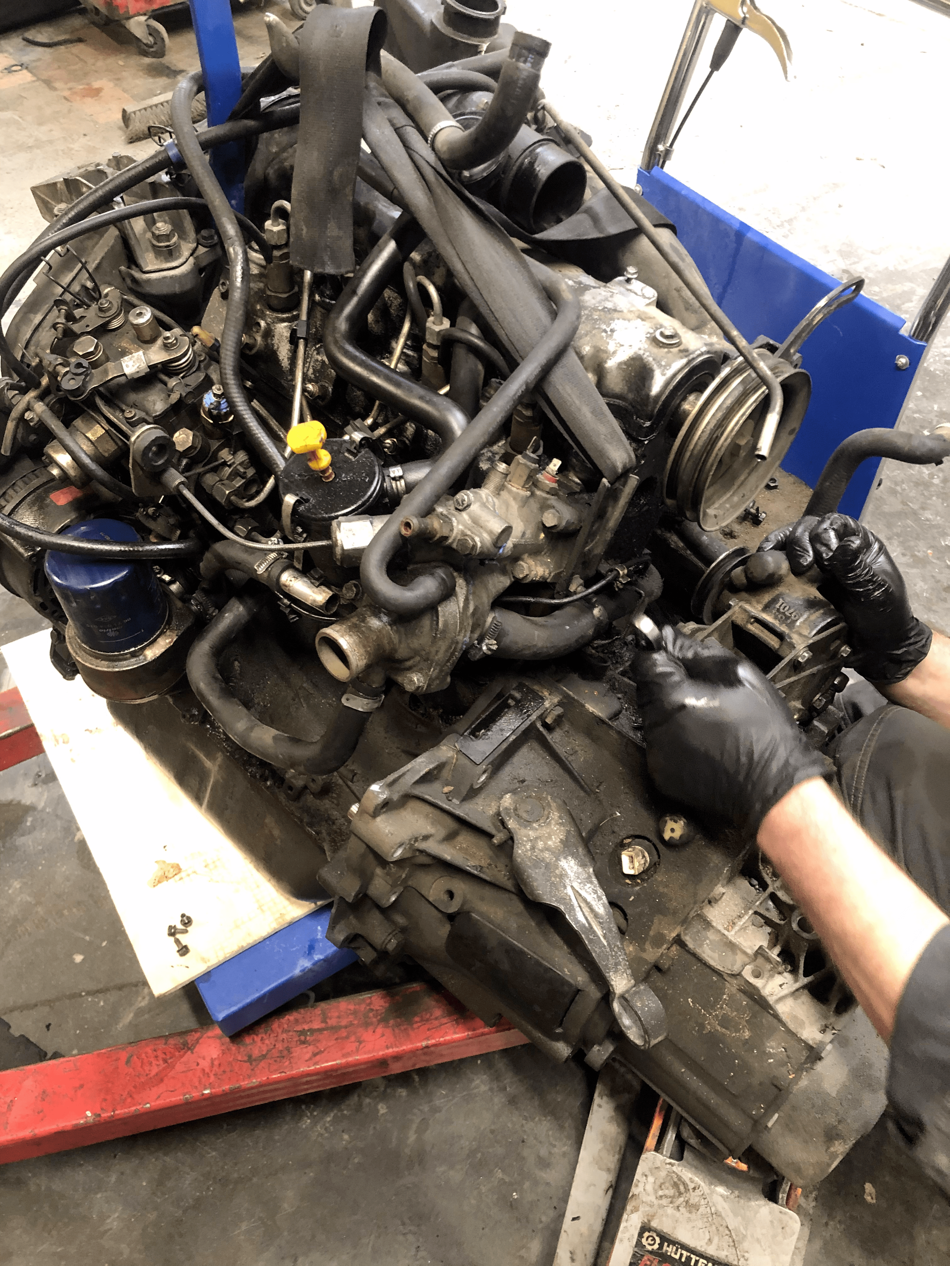

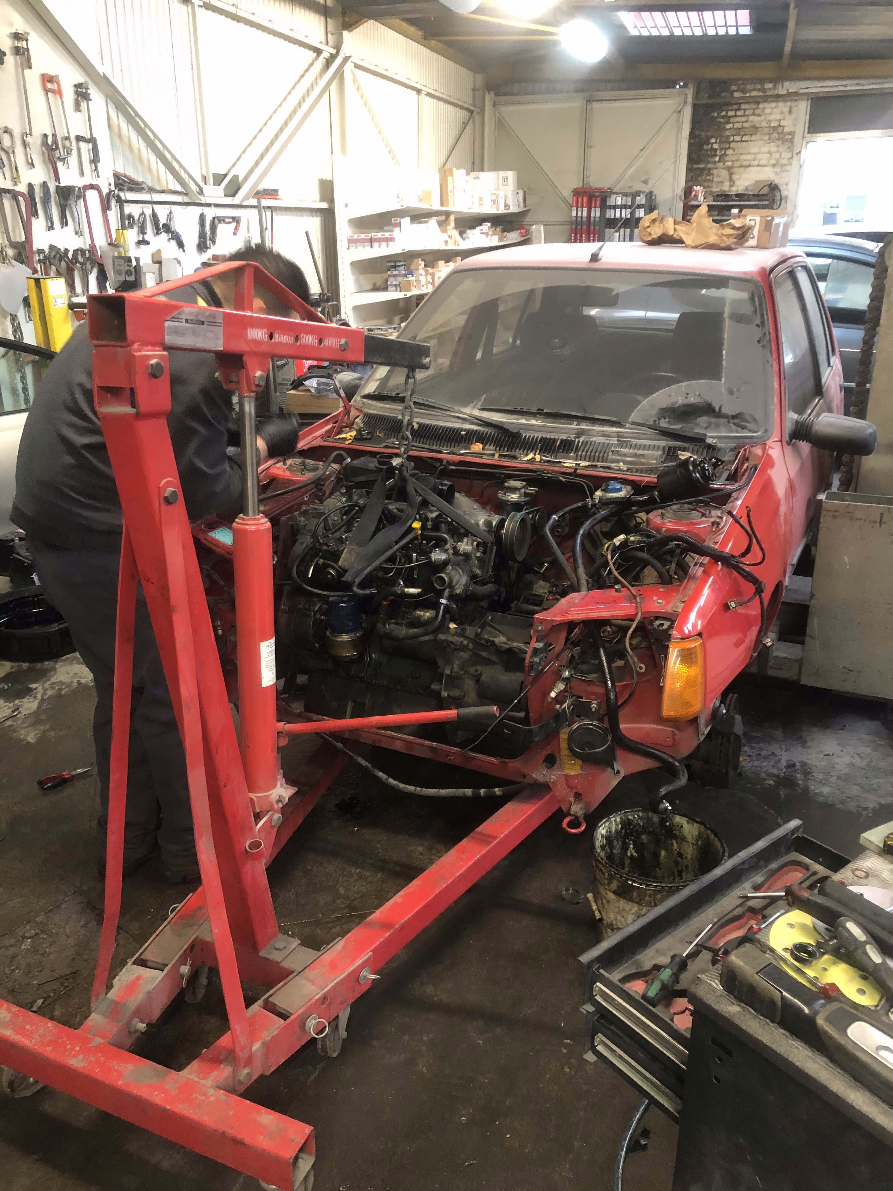

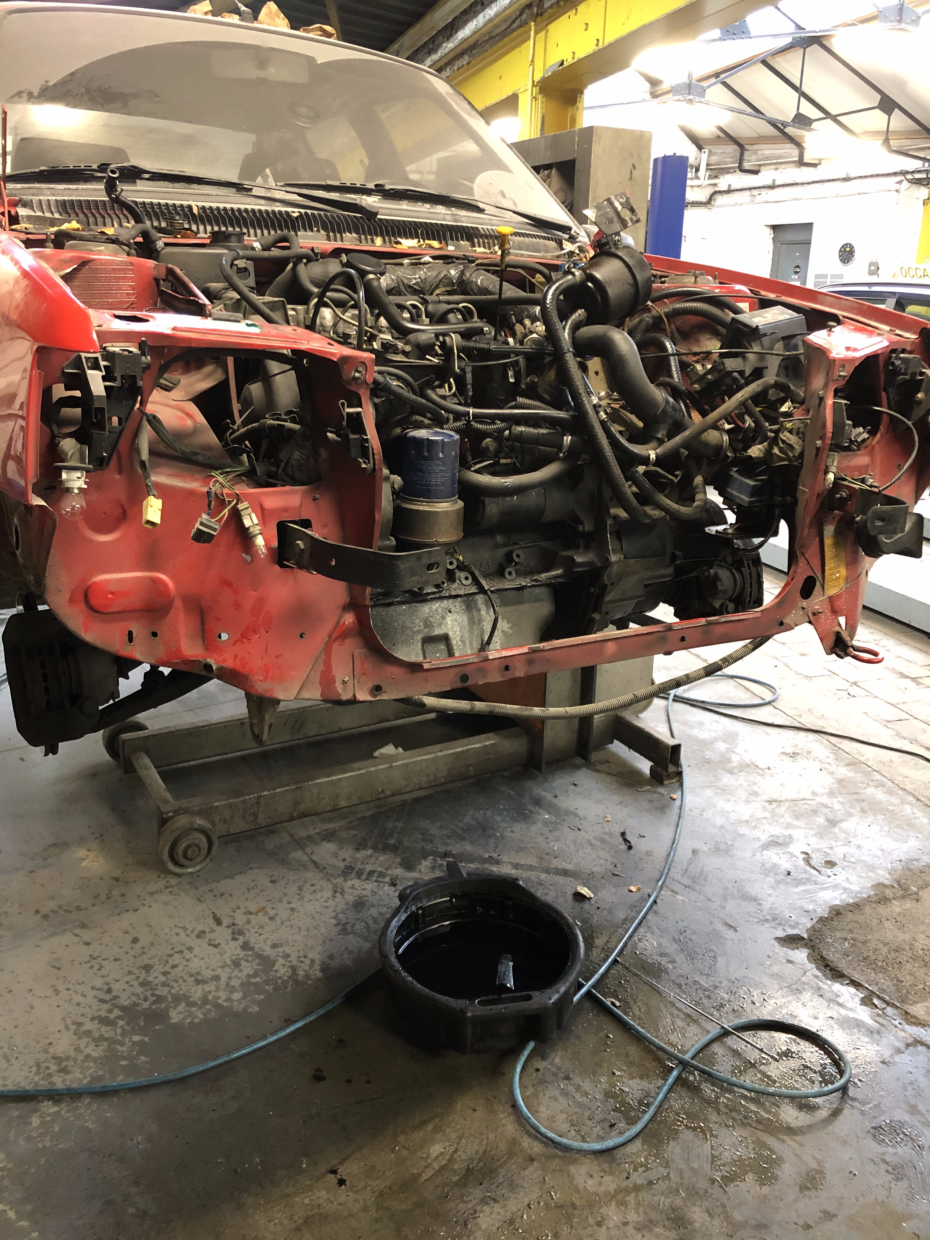

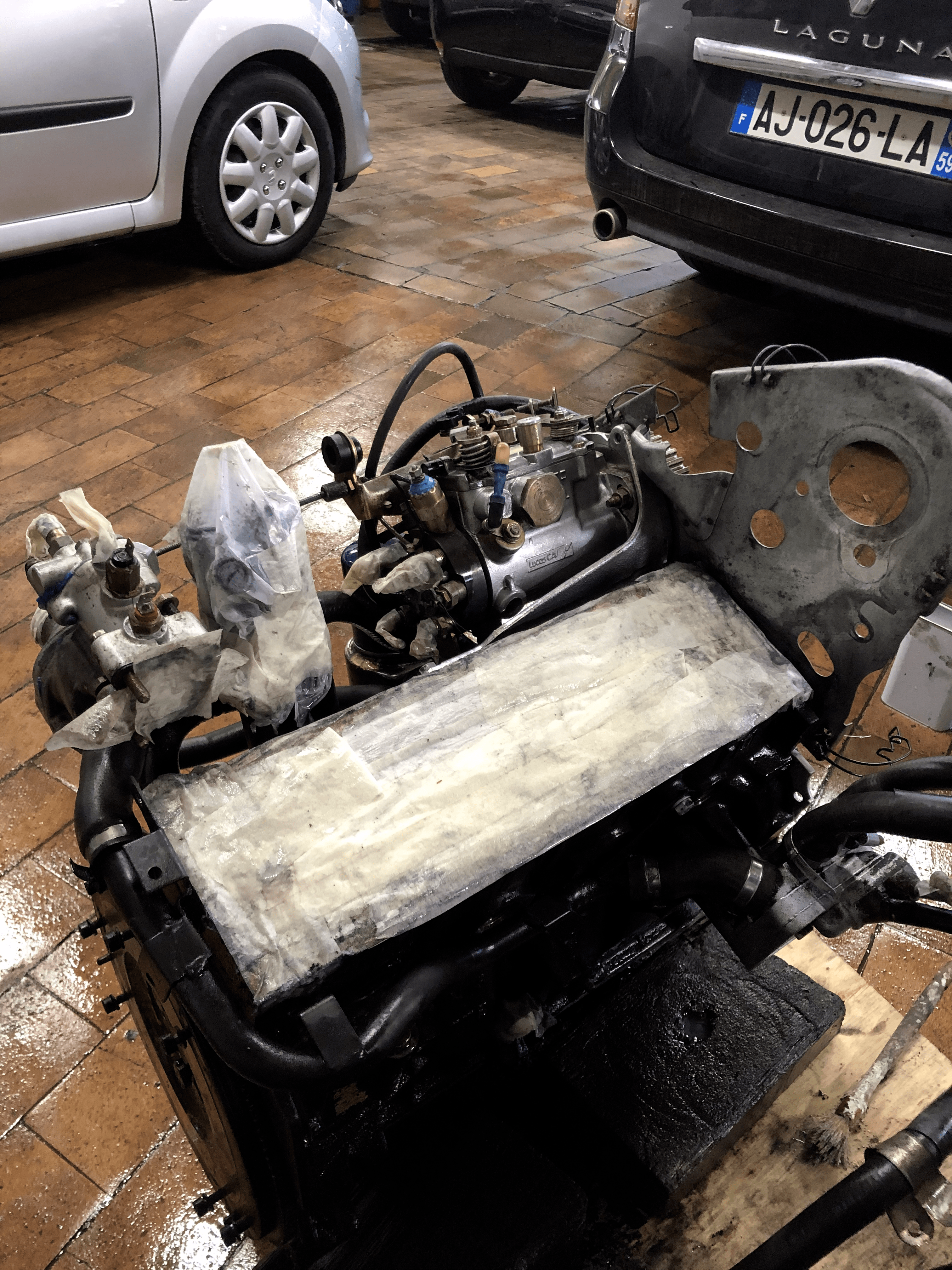

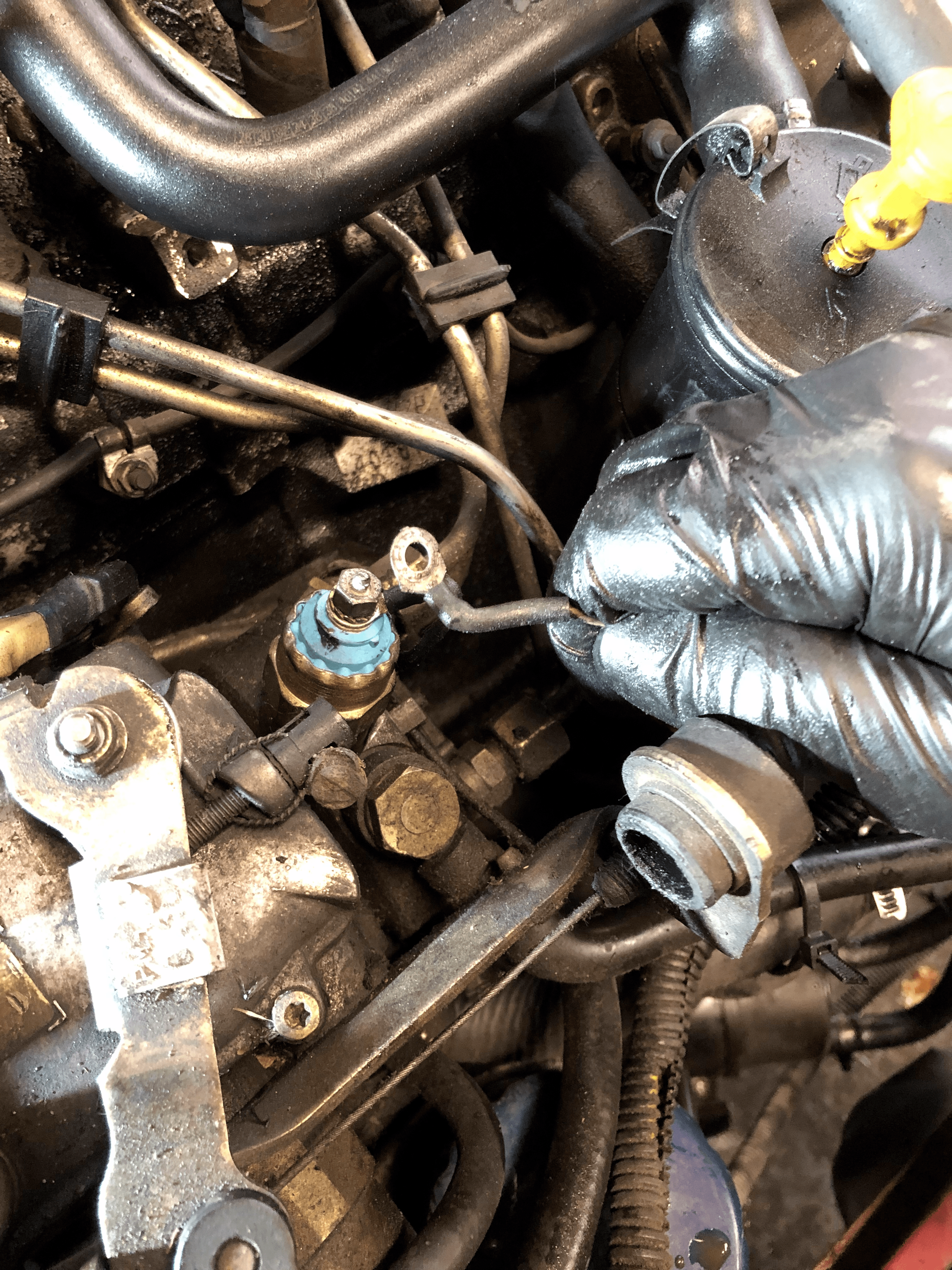

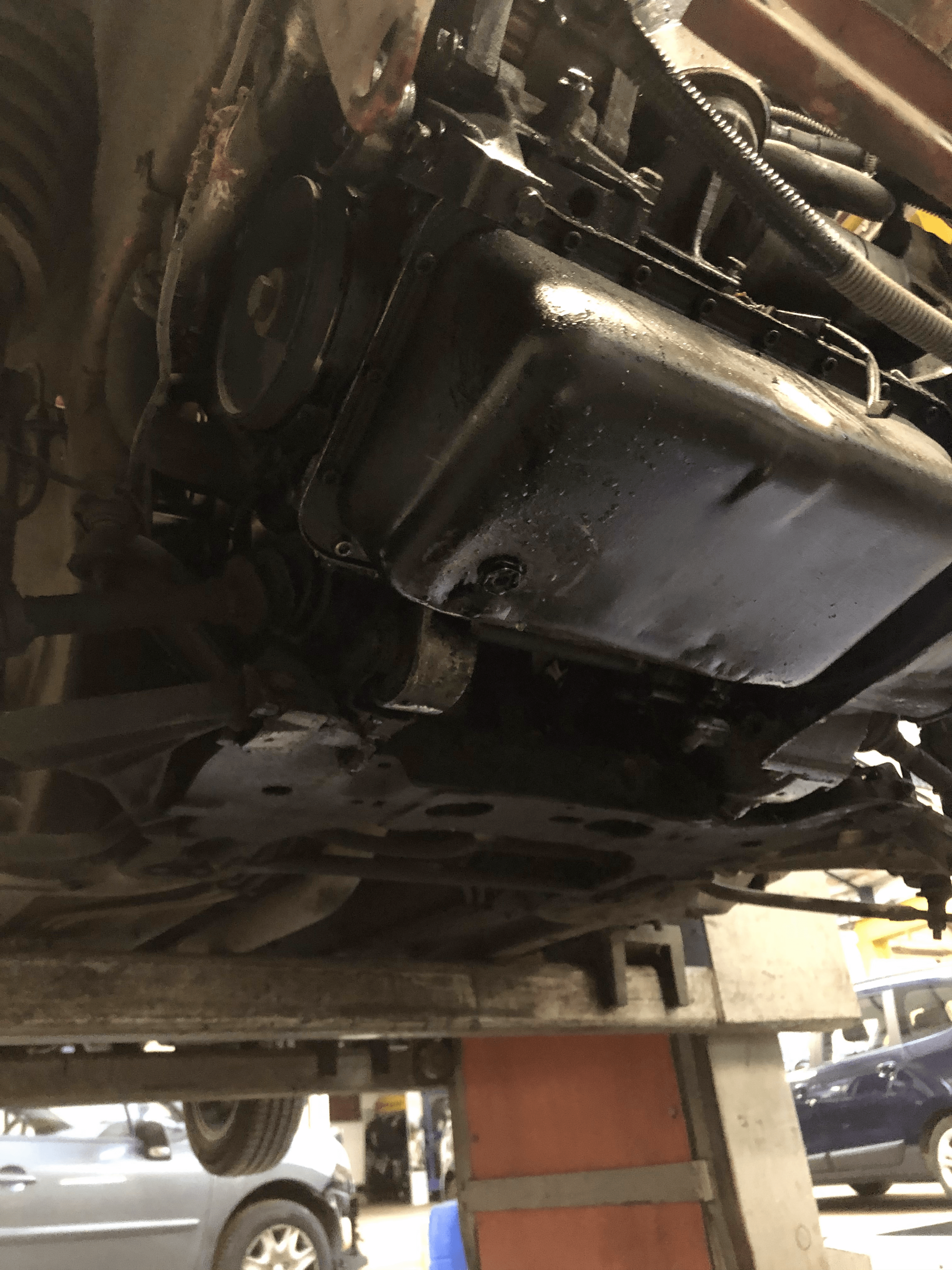

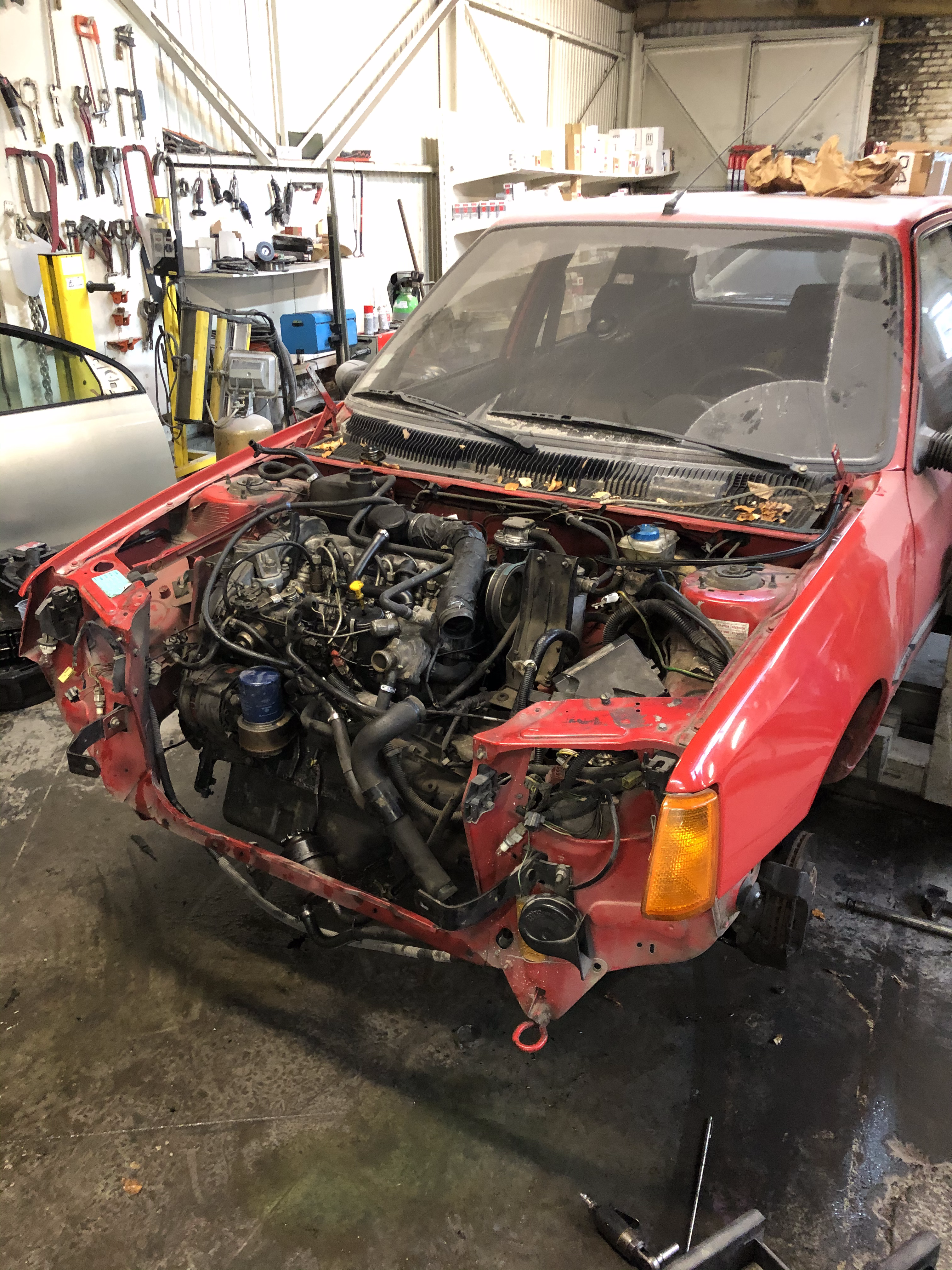

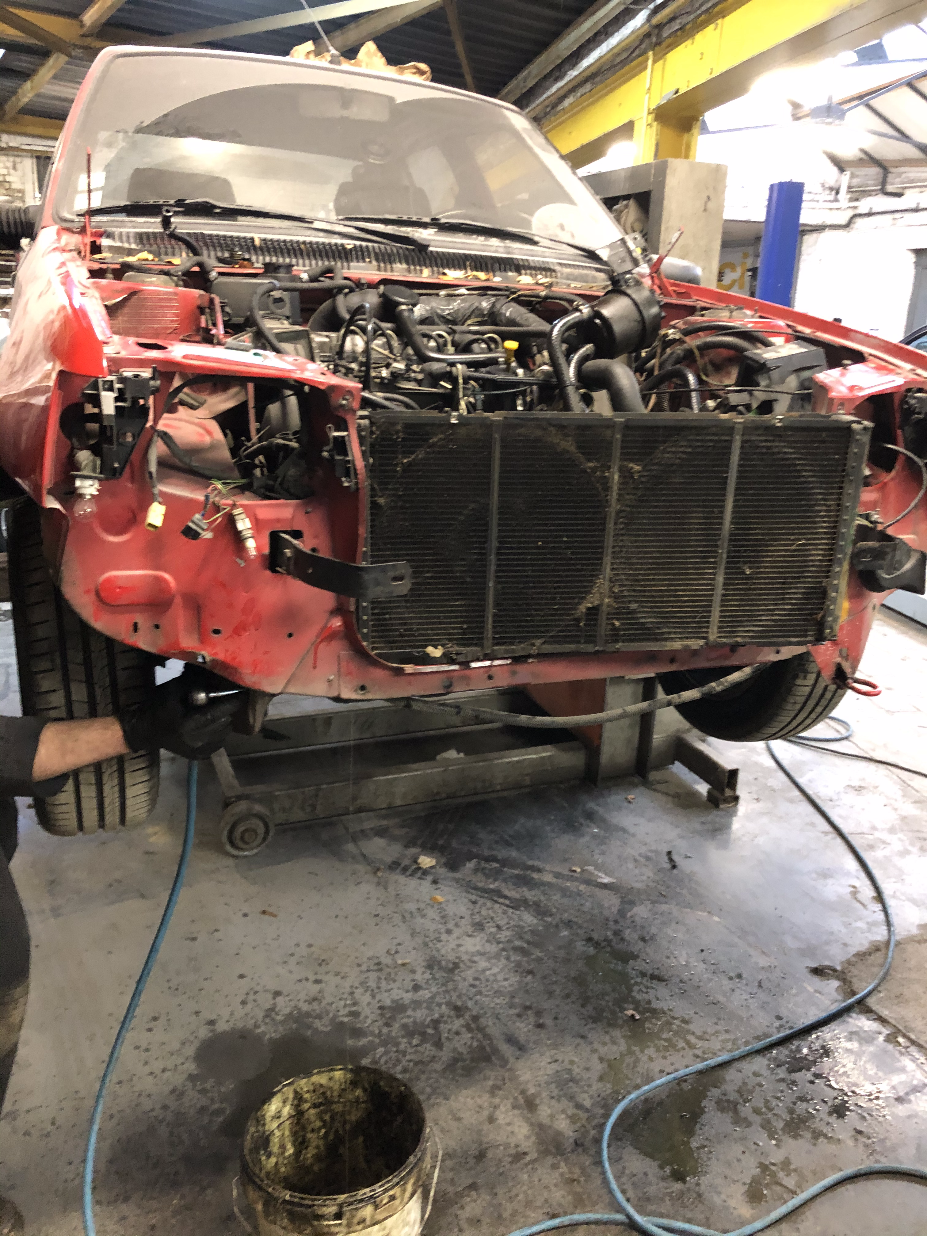

Bon première étape en photo, on met la voiture sur un pont puis on déconnecte tout ce qui relie la voiture au moteur. ::d

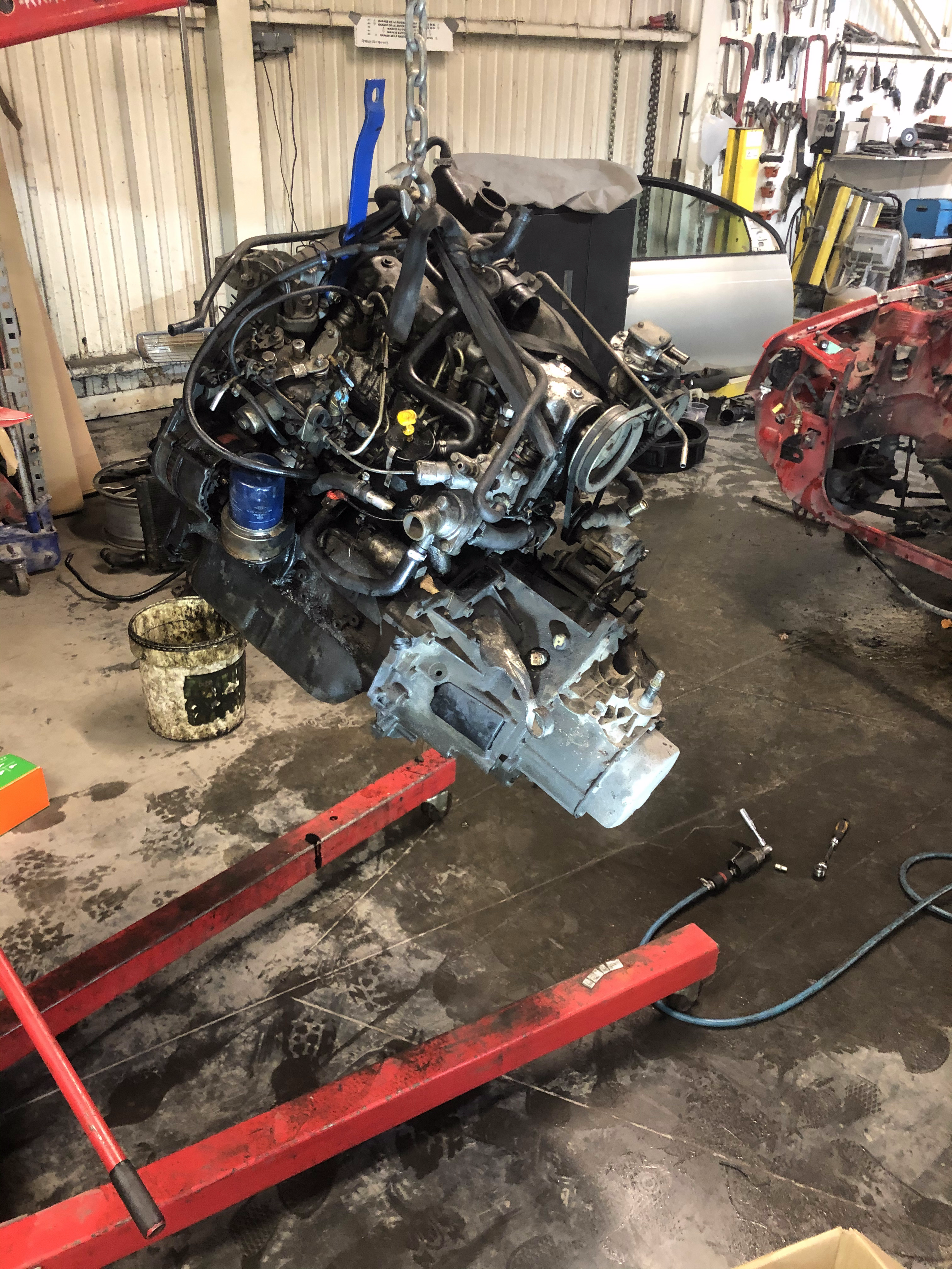

Ensuite on place la chèvre
Et hop par magie, le moteur est sorti!

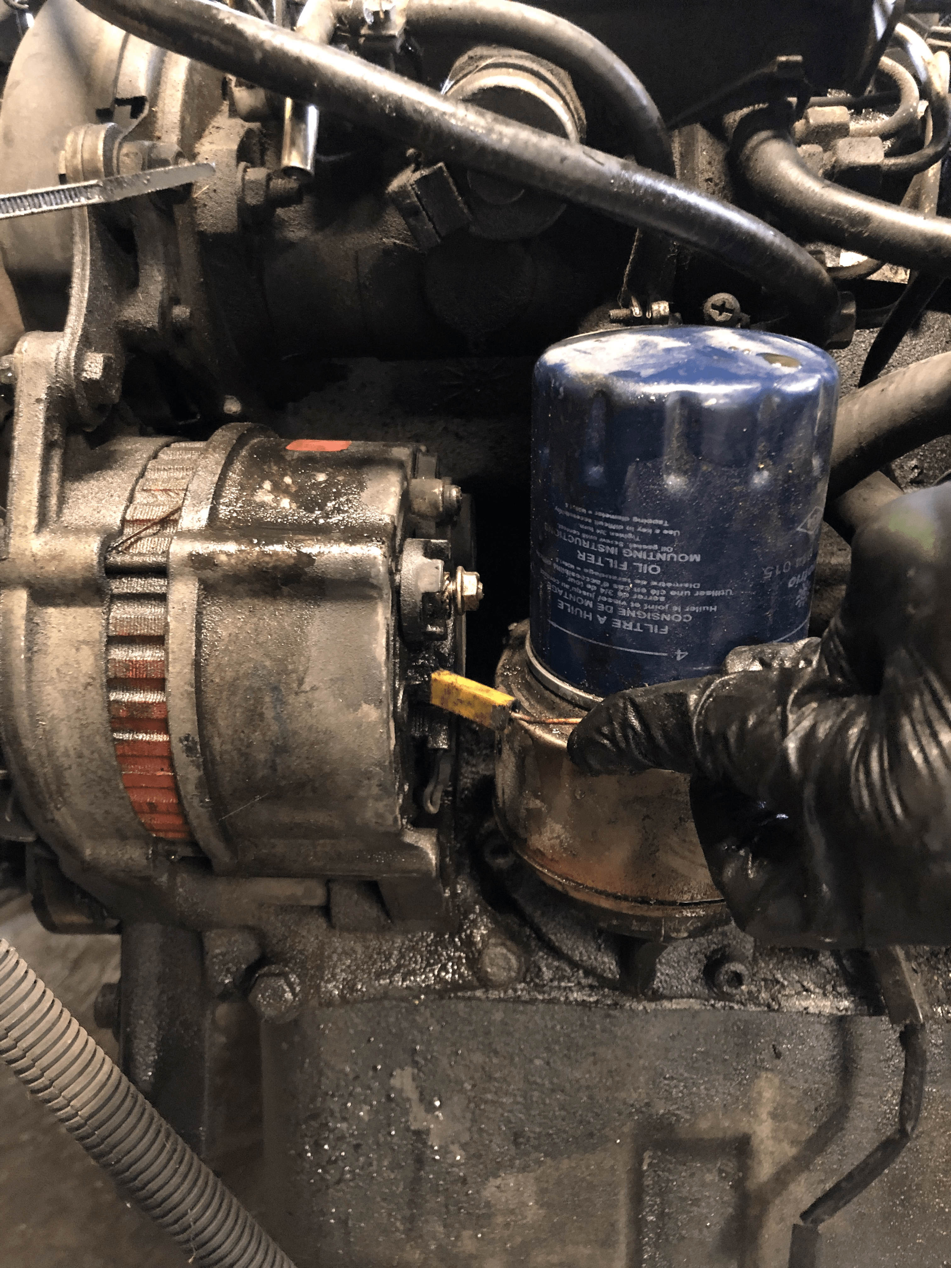

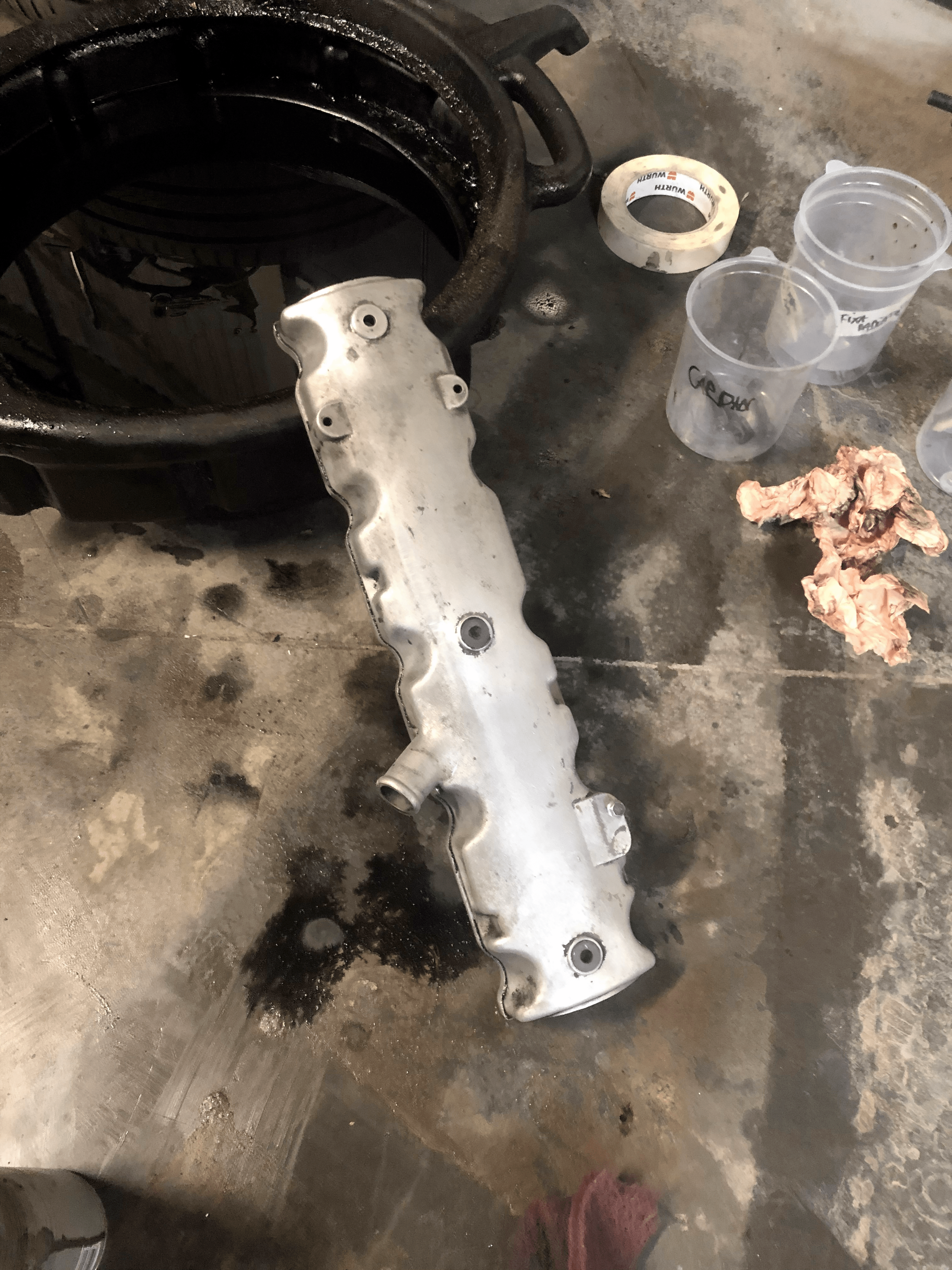

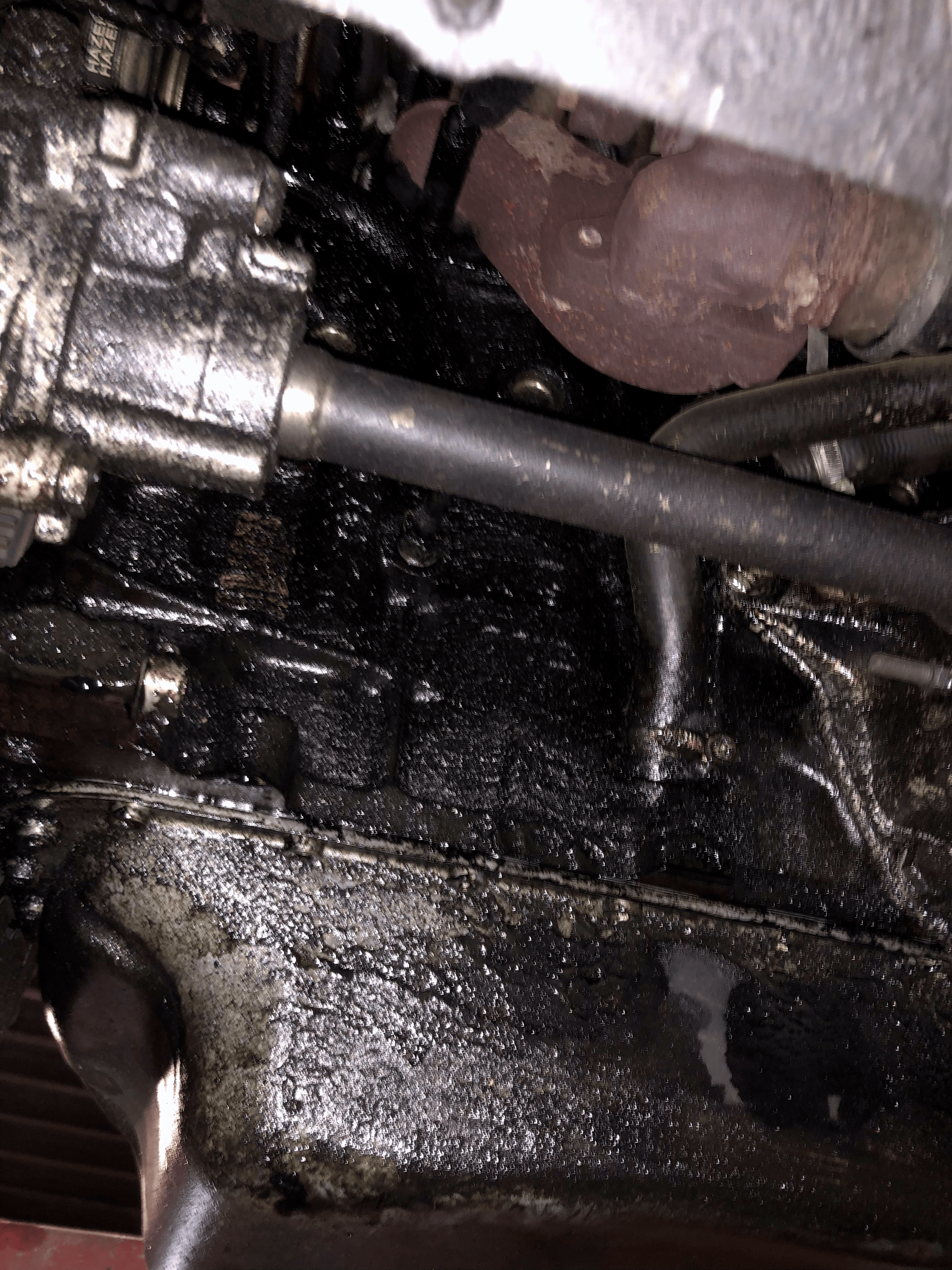

Et pour le plaisir quelques petites photos pour bien se rendre compte de la crasse... :pue:

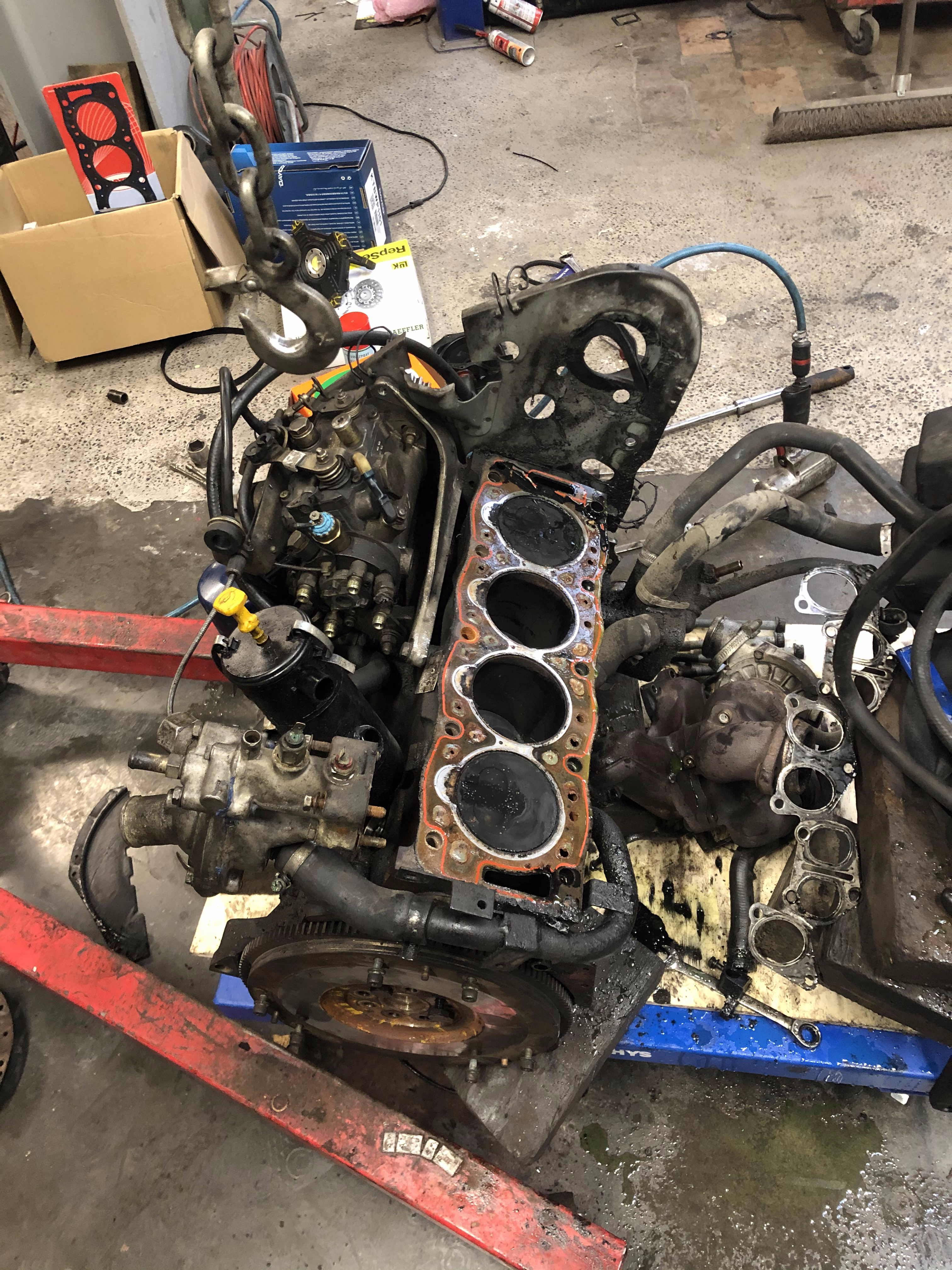

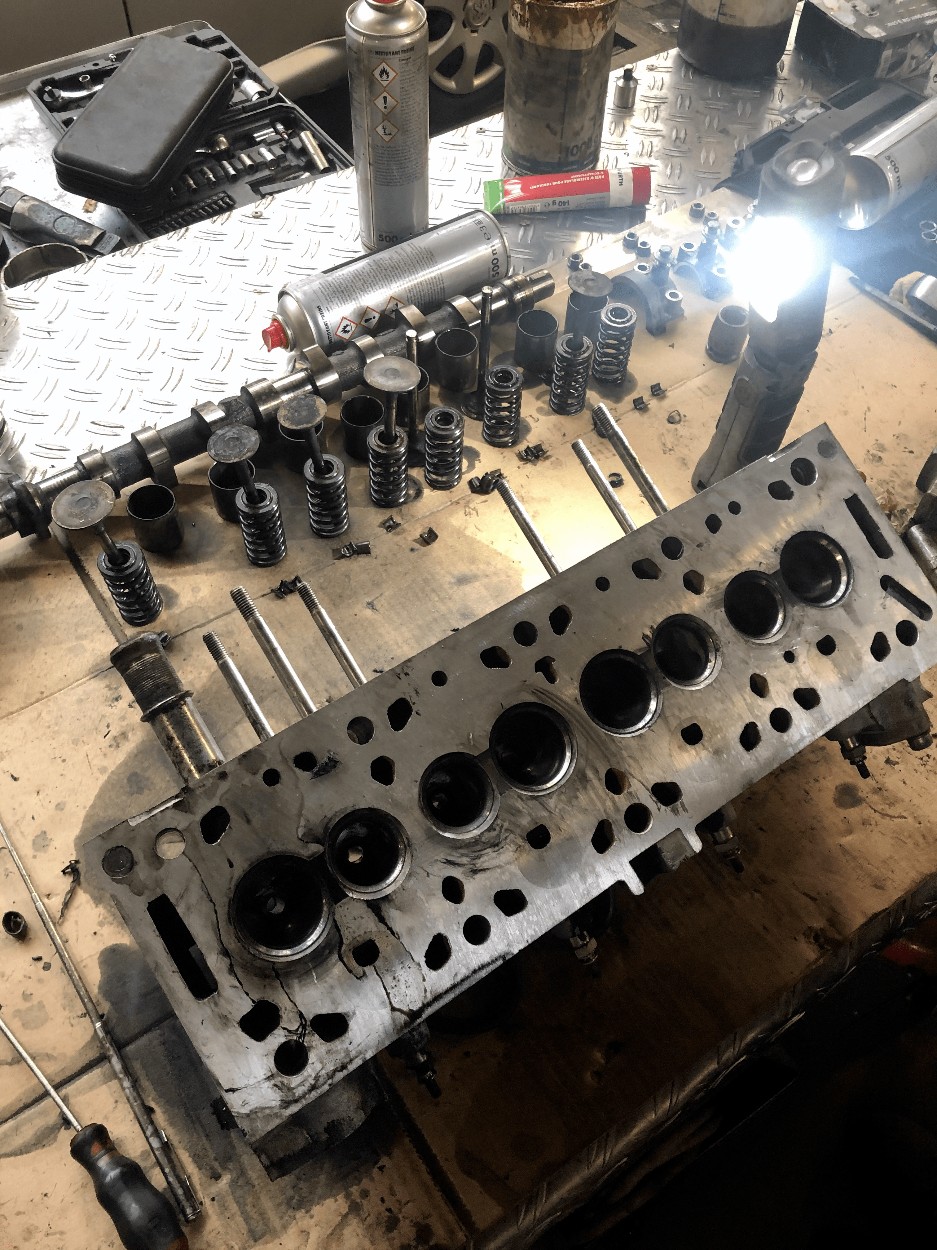

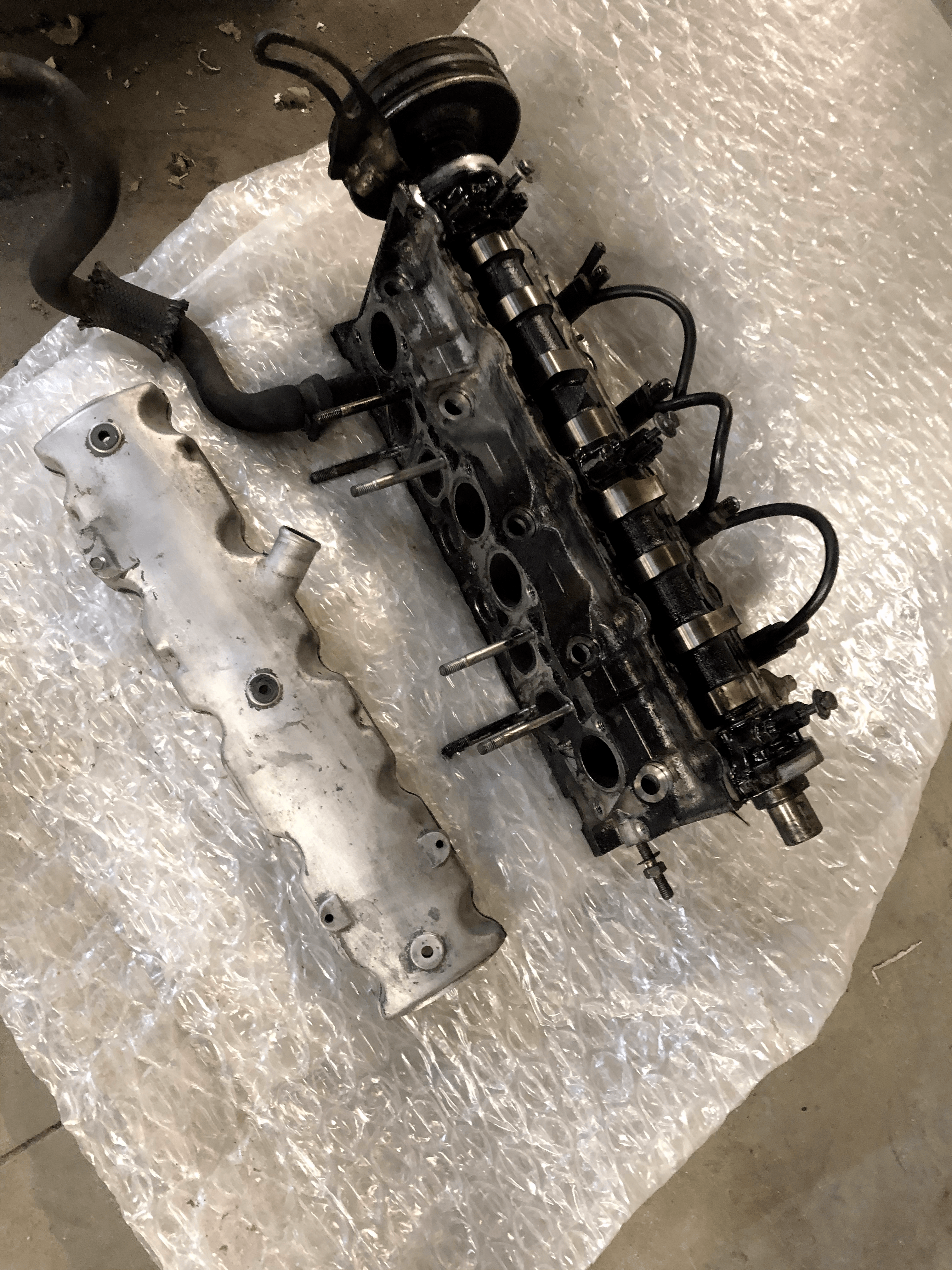

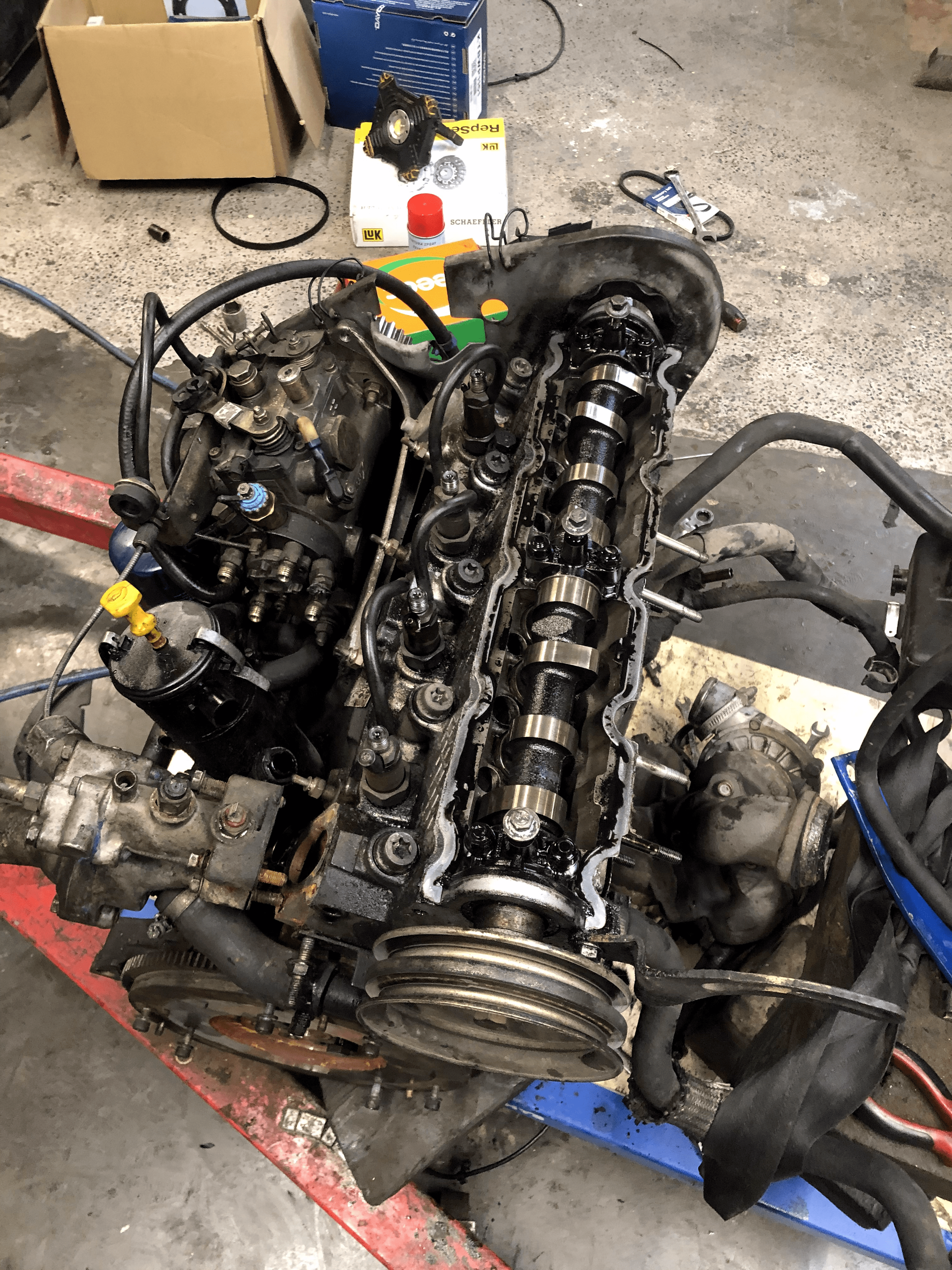

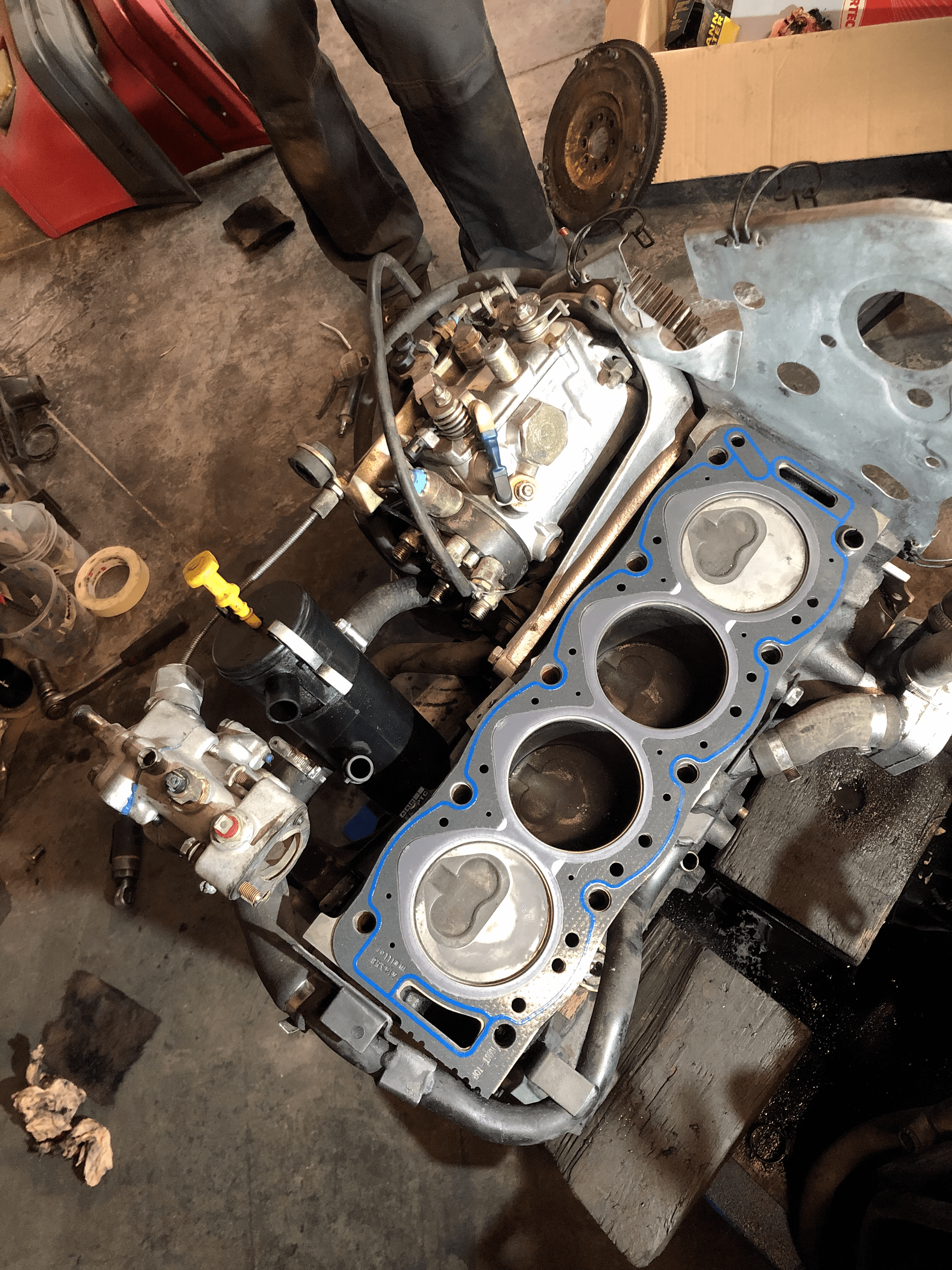

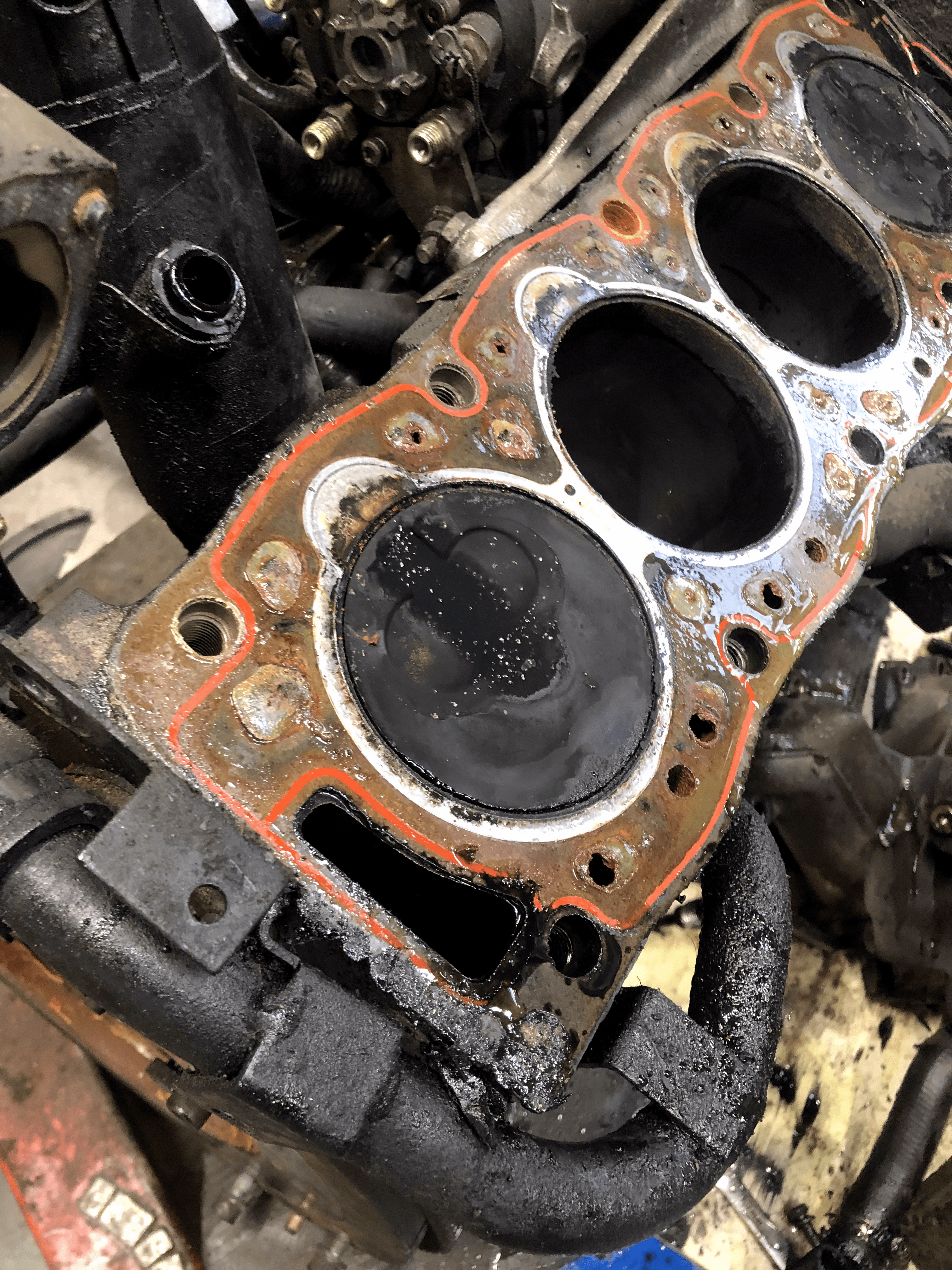

Et on attaque le vrai démontage avec celui de la culasse dans lequel on peut apercevoir l'ancien joint de culasse:

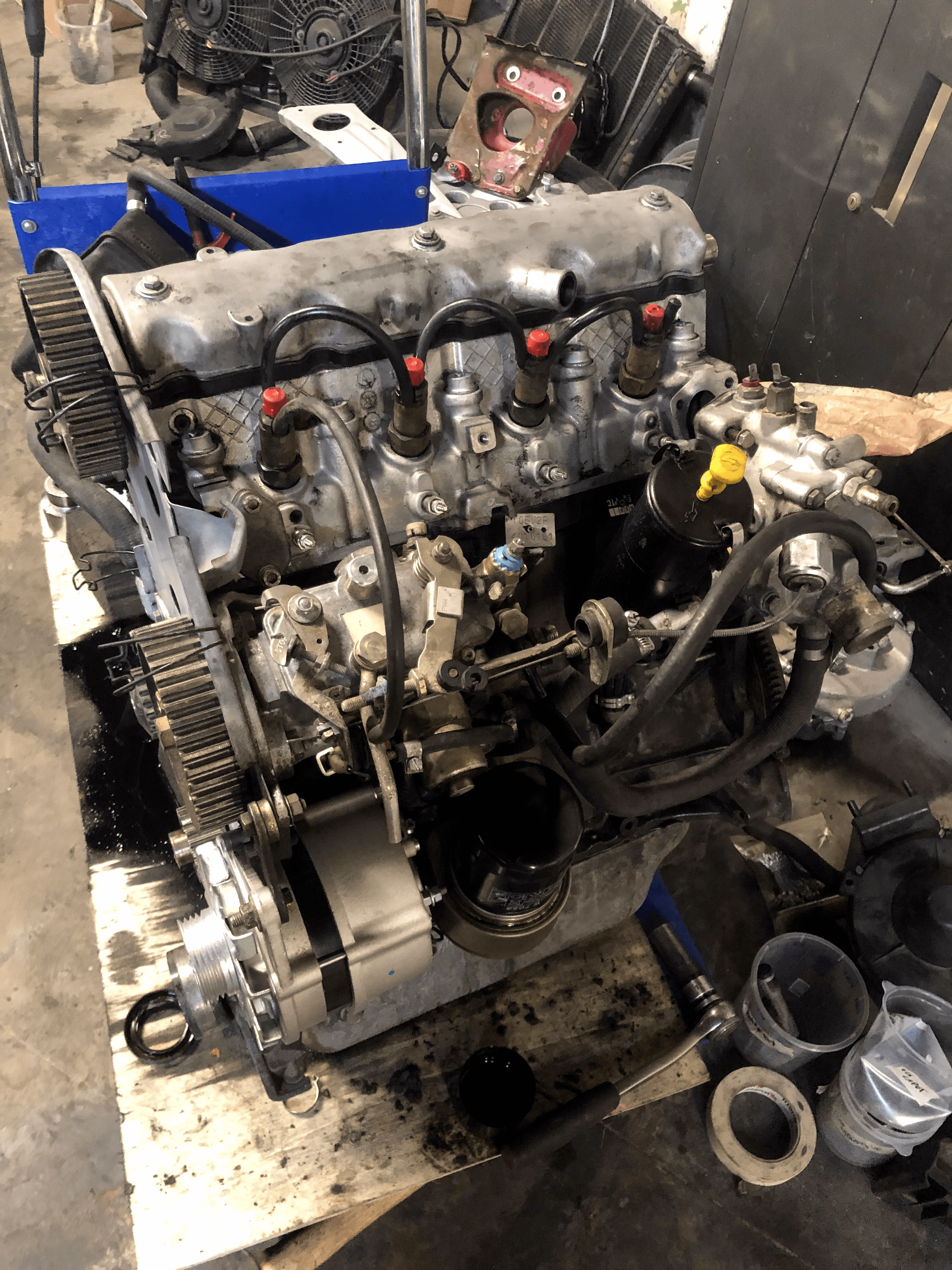

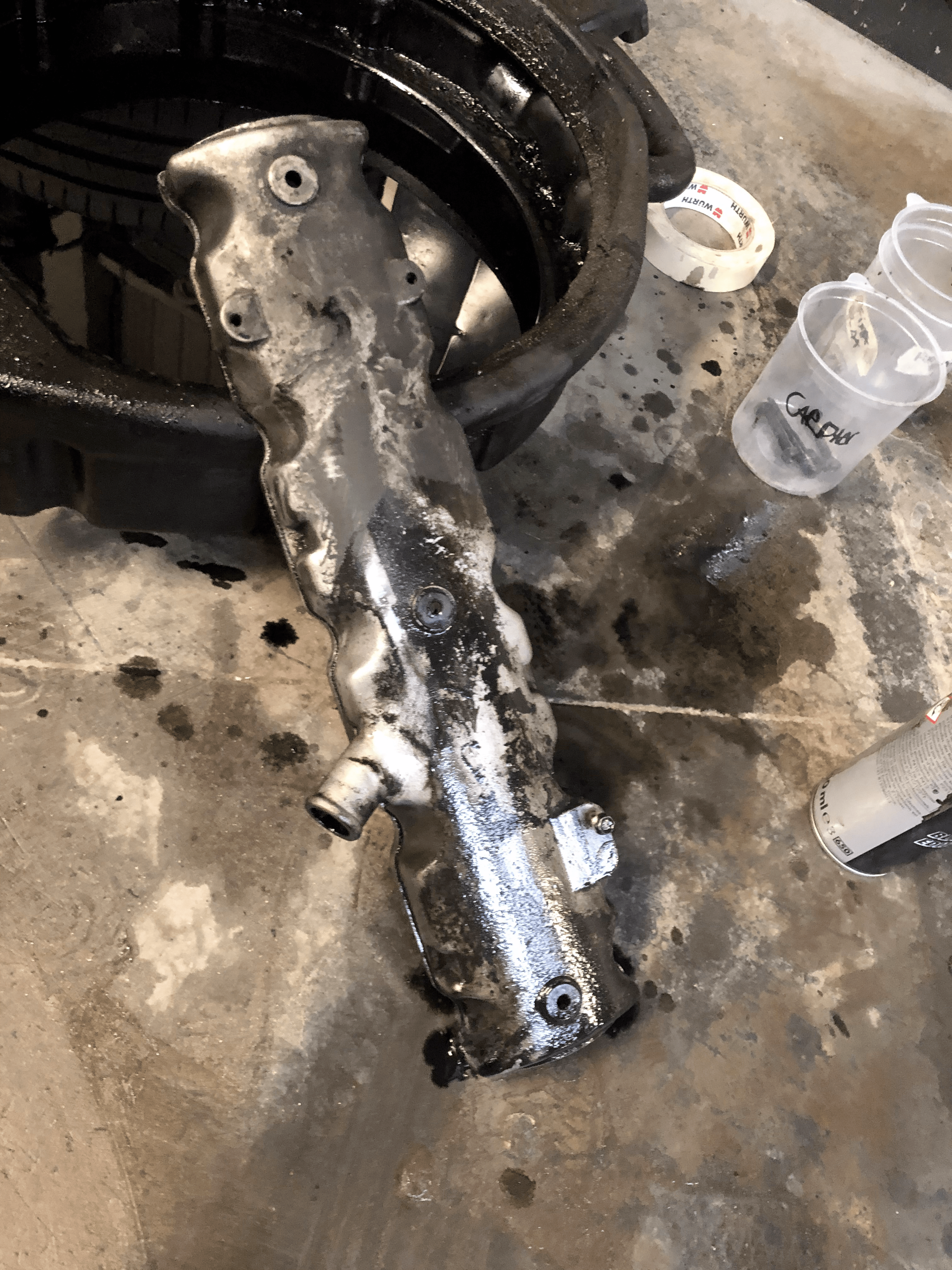

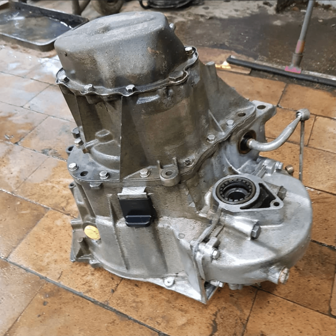

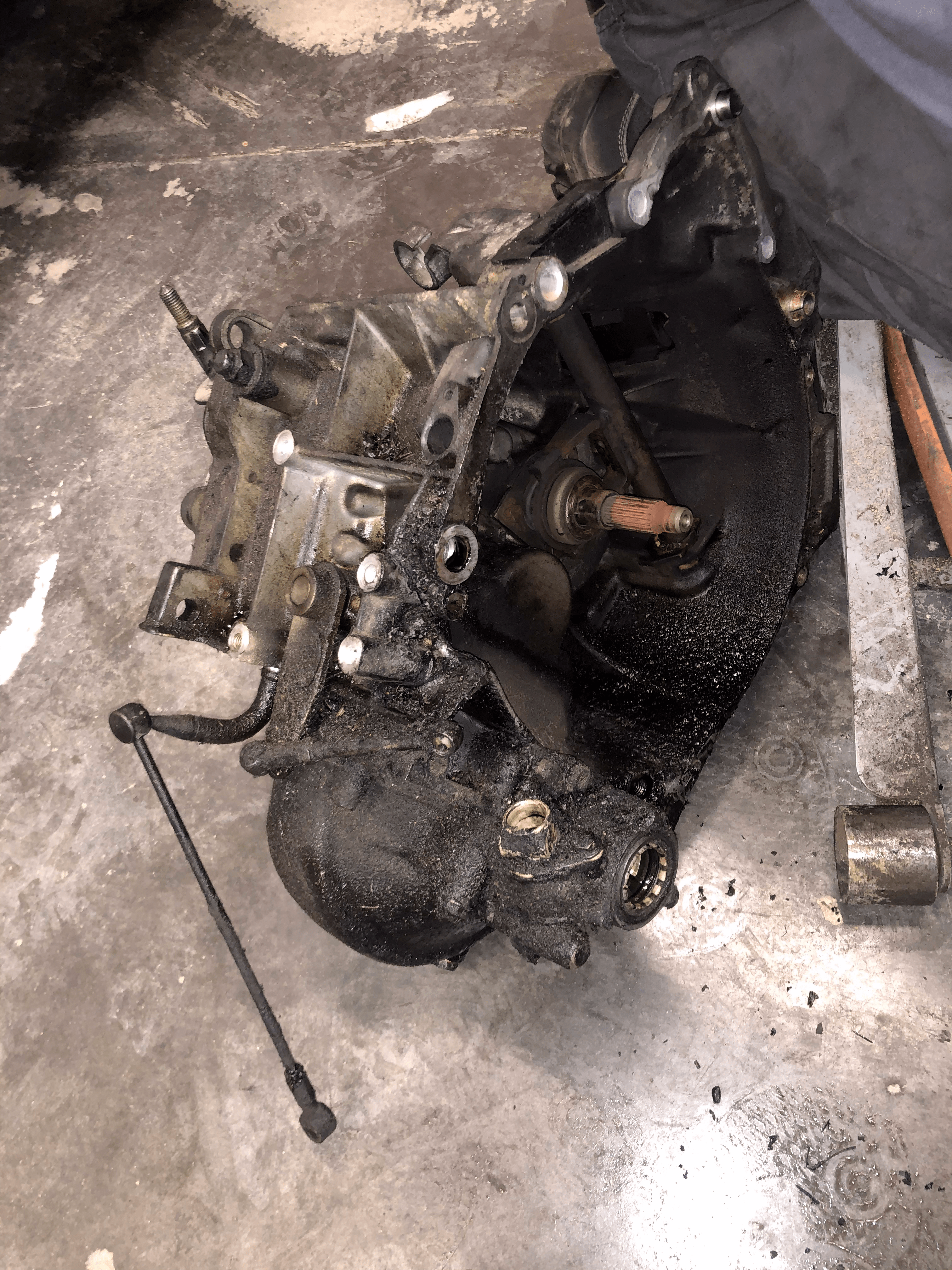

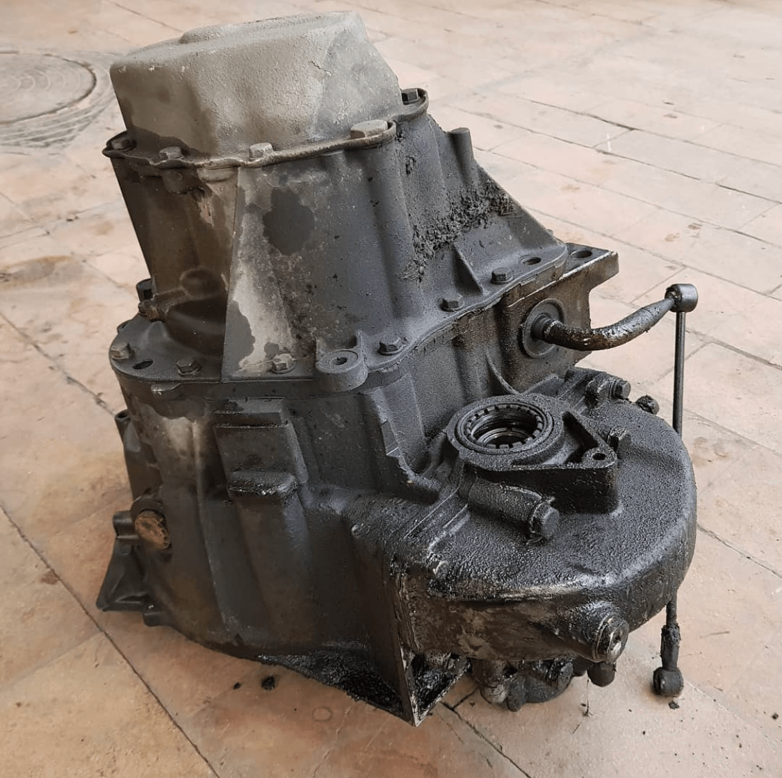

Et voici quelques avant/après du dégraissage du cache arbre a cames et boites de vitesse qui reviennent plutôt bien! Pour info, j'utilise habituellement de l'essence mais mon père m'a fais découvrir un produit de chez restom dégraissant moteur (pas donné j'imagine) mais l'efficacité est la et le rinçage est à l'eau. ImageImageImageImageImage
Quelques photos du moteur (d'abord sale, puis decrassé) ainsi que le nouveau joint de culasse posé!

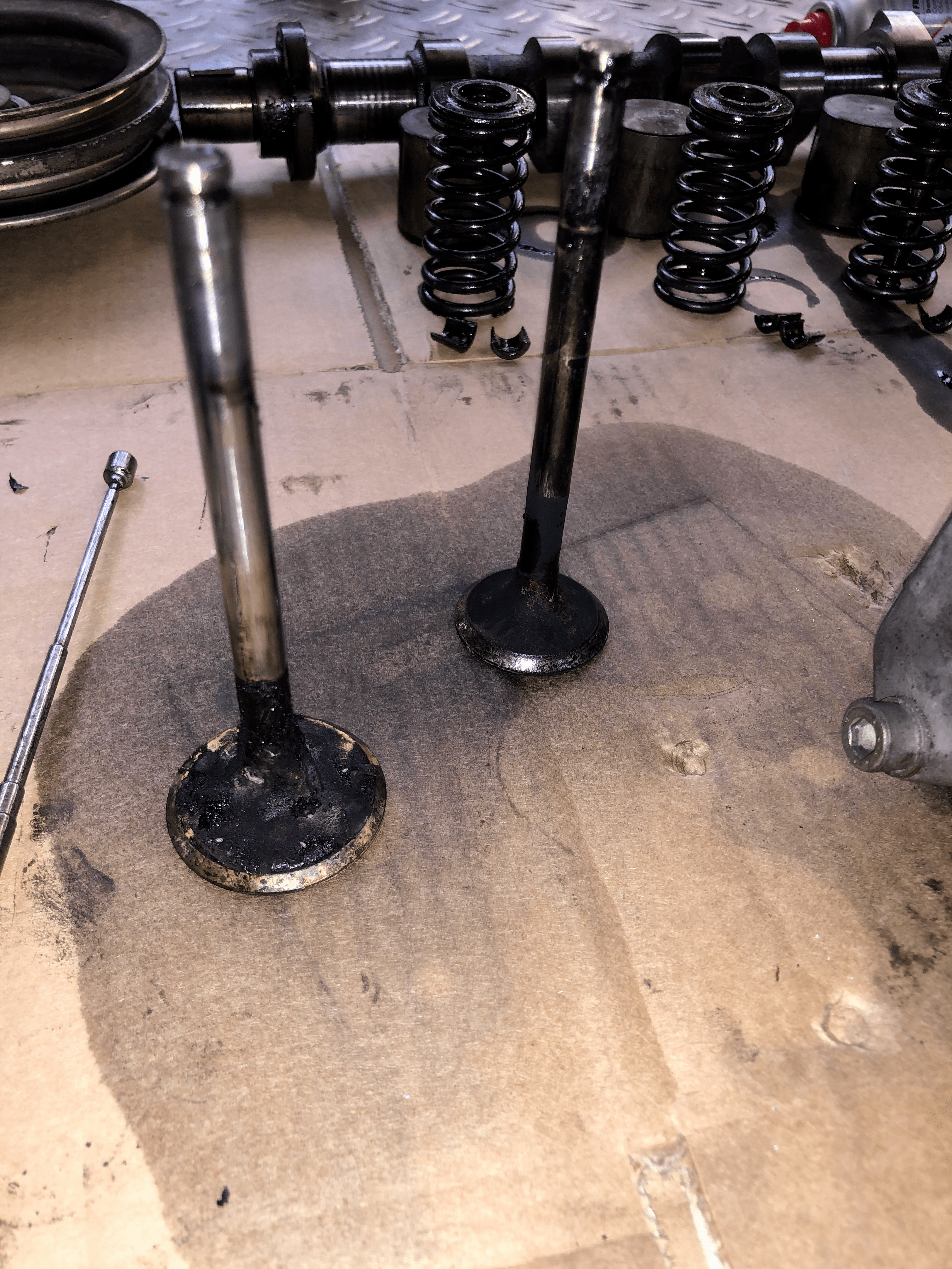

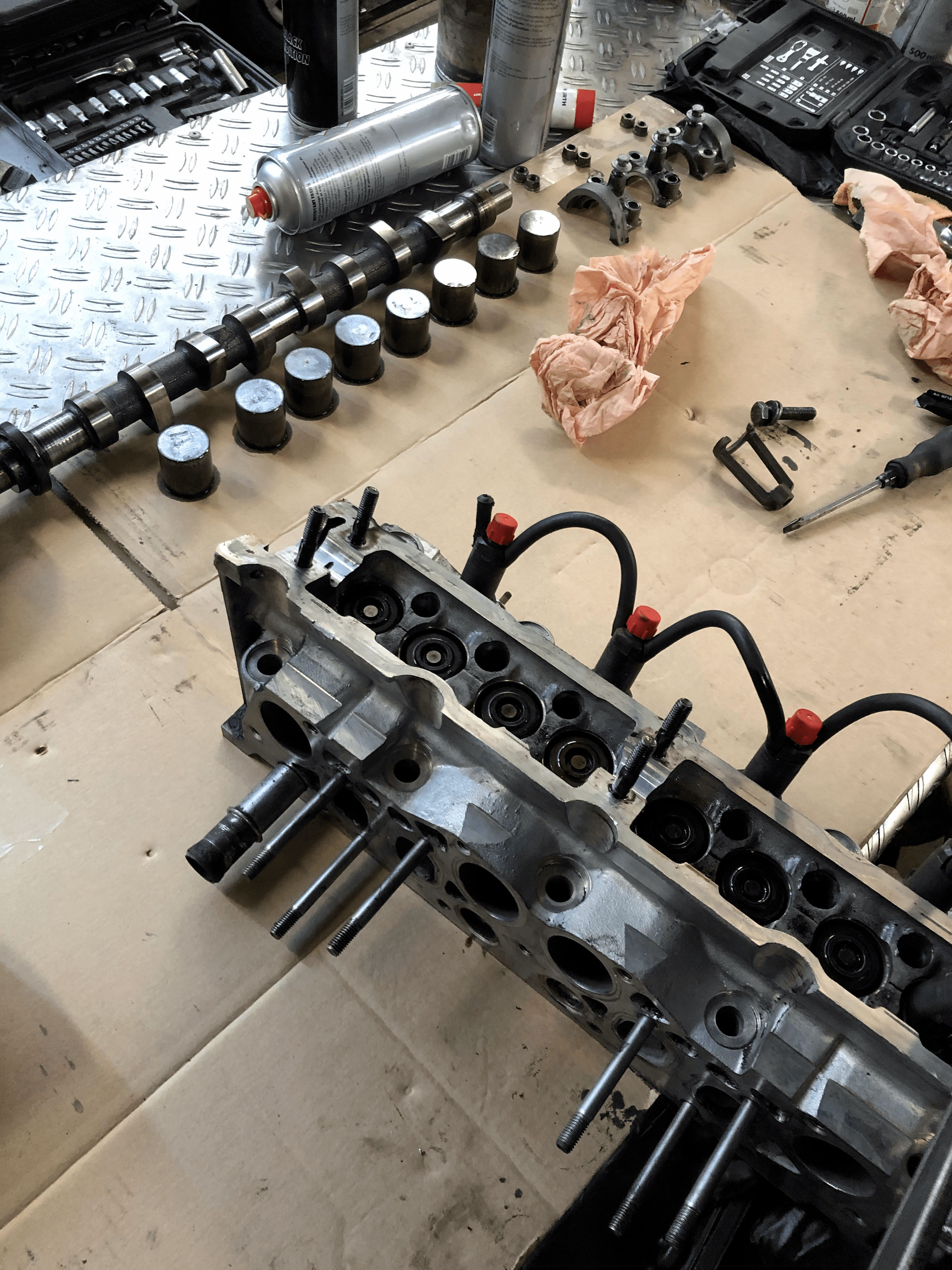

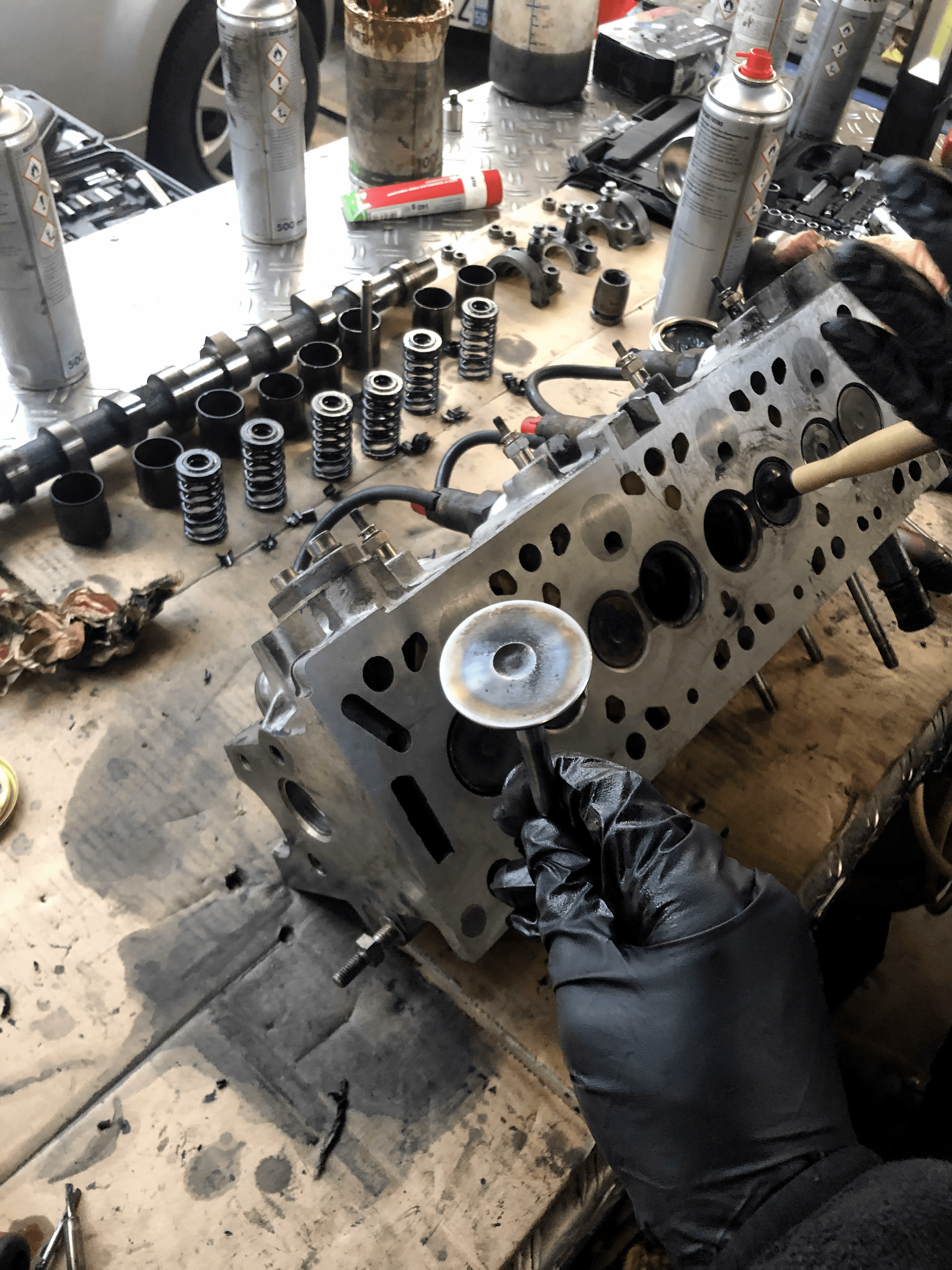

Et enfin le boulot sur la culasse revenu de resurfaçage et ré-éprouvage!
J'avoue que je n'avais jamais fais et ça m'as permis de mieux comprendre mon moteur et au final quand on a la technique et les outils c'est tout de suite moins compliqué! :rirejaune: :wink:
Donc voici quelques photos des soupapes "crasseuses" puis nettoyés, remontés etc.
Et voici ou j'en suis rendu aujourd'hui, remontage complet du moteur après changements de tous les joints moteurs et spis, ainsi que re-surfaçage et ré-éprouvage de la culasse, changement des vis de culasse évidemment *J'en ai aussi profité pour changer l'alternateur, tous les filtres, réfection de la pompe a vide et changement de l'embrayage ainsi que toute la distribution*. C'est mieux quand c'est tout propre quand même :oops:
Prochaine étape à suivre remontage du moteur dans la caisse et ré-installation de la face avant!

Du beau boulot comme on en voit assez rarement sur XUD7T. :bien:
Les chambres de précombustion ont été remplacées on dirait?
As-tu changé les 2 joints du palier de vilebrequin côté boite?
L'avant/après est choquant,il était bien protégé par sa crasse ce moulin! :shock:

Kurt a écrit : mar. 9 févr. 2021 10:44 Du beau boulot comme on en voit assez rarement sur XUD7T. :bien:
Merci pour vos commentaires ça motive et j'avoue que j'avais hâte de vous le partager!!
J'ai en effet pu changer les deux spi de vilo côté boite, aucun soucis ils sont sortis facilement et j'ai bien fais attention à bien placer la lèvre pour les nouveaux et éviter toute surprise de fuite. 8) ( ça serait bête après tout le boulot de nettoyage ahah)
Pour les chambres de précombustion j'avoue ne pas les avoir changés mais le moulin avais l'air d'avoir déjà été ouvert à certains endroit?? :suspect: Donc peut -être déjà changées? En tout cas elles n'avaient pas mauvaise mine et le resurfaçage a du donné cette effet "neuf" sur la photo je pense aussi.
J'avoue que je suis bien friand de ces petits avants/après qui permettent de bien se rendre compte de là ou l'on vient ::d

Pour les joints de paliers je parlais plutôt des 2 joints "cylindriques" (étanchéité linéaire statique)
N°5 ci ci-après ref 0127.05
http://205.yo.fr/FR/205N/0/01E80A.HTM
Ce qui implique de démonter le palier côté volant moteur,celui dans lequel vient se loger le bas du joint spi. :wink:
Voici où ils se placent,ils sont parfois fuyards au niveau des 2 points rouges, ce qui provoque une perte d'huile surtout lorsque la voiture est stationnée penchée (côté passager sur un trottoir par exemple)
Étonnant pour les chambres,sur ma Dturbo à l'époque elles étaient toutes fissurées,et le moteur n'avait que 150.000km!

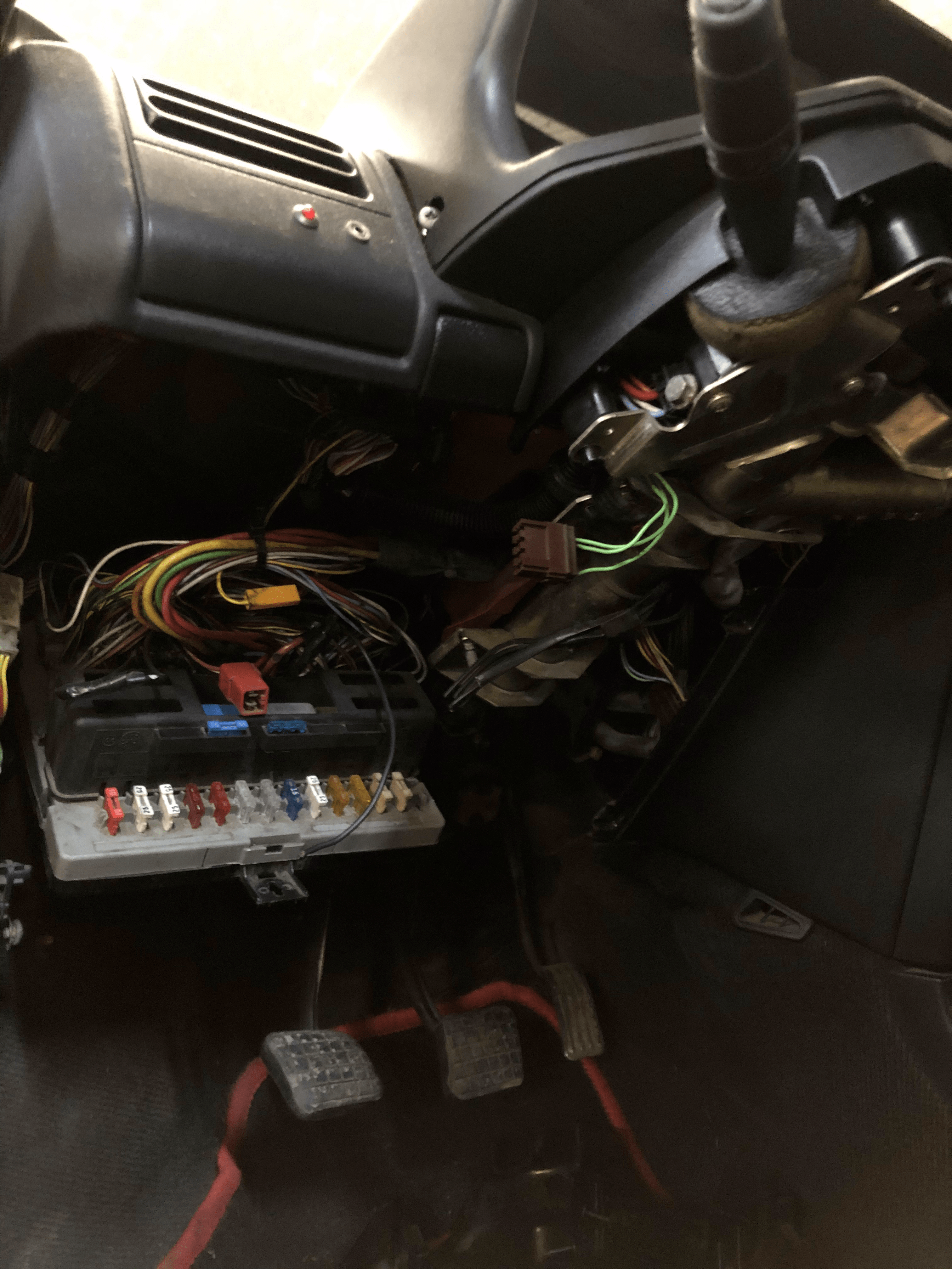

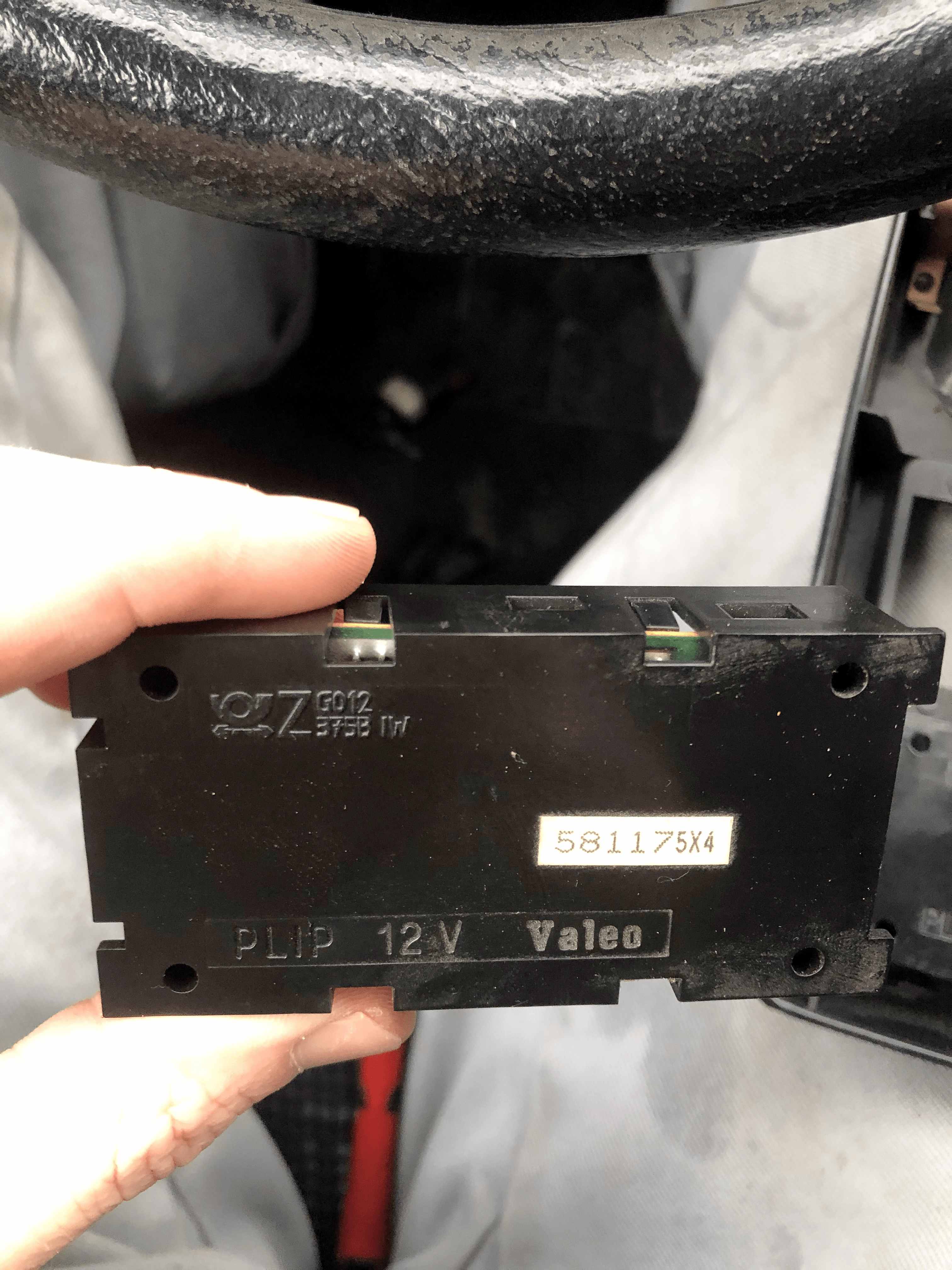

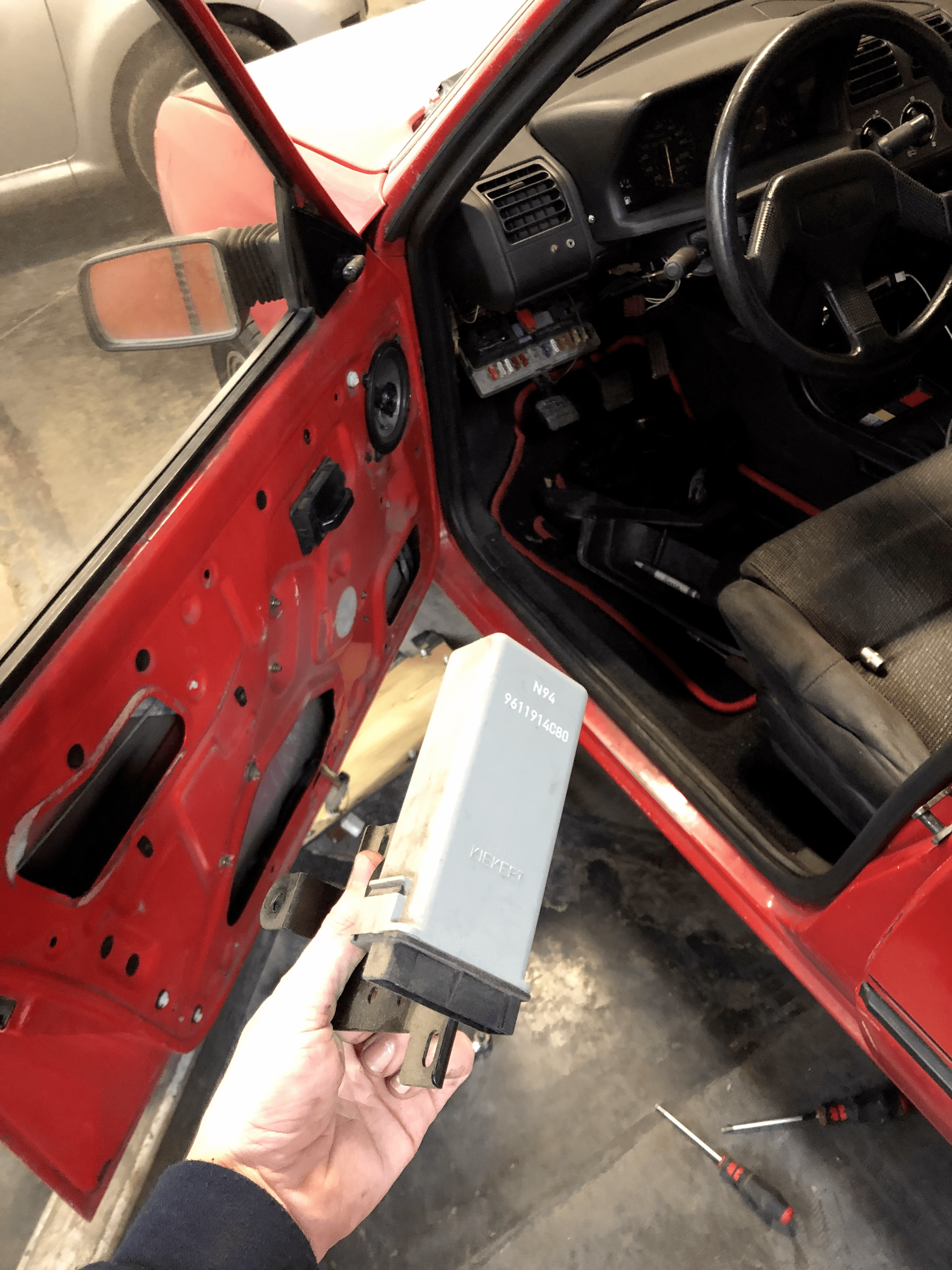

Sinon j'avais une petite question au niveau de la centralisation, j'ai ENFIN remis en route cette dernière et l'ai entendu fonctionné pour la première fois il y a une semaine après avoir changé et le moteur de centralisation "maître" côté conducteur et également le relais situé sous la colonne de direction photo du boitier ci joint.
Le soucis étant que l'ancien relais avais lâché car une mauvaise connexion dans le moteur de la porte conducteur a du le faire griller. Sitôt ces deux changés, HOP, premier signe de vie ma centralisation.
LE VRAI SOUCIS étant que j'avais recupéré ou plutôt piqué sur ma sacré numéro sa centralisation à distance donc avec récepteur + relais. Je précise que lad turbo disposait déjà de ce système je n'ai juste jamais eu la télécommande. Malgré tout après avoir installé le récepteur au plafonnier, et essayer avec des piles neuves la centralisation : échec. Pas un signe de vie.. Y-a t-il un fusible qui aurait grillé et que j'aurais oublié ? ma télécommande (qui fait bien un petit signe rouge a l'appui) ou mon récepteur qui sont HS?
C'est un détail mais j'avoue que ca serait un luxe de pouvoir fermer ma voiture à distance grâce au plip d'origine!

Pour tester ta télécommande, pointes la vers ton appareil photo du téléphone, si la diode fait de la lumière sur l'écran lorsque tu appuies sur le bouton,alors elle fonctionne. :wink:
