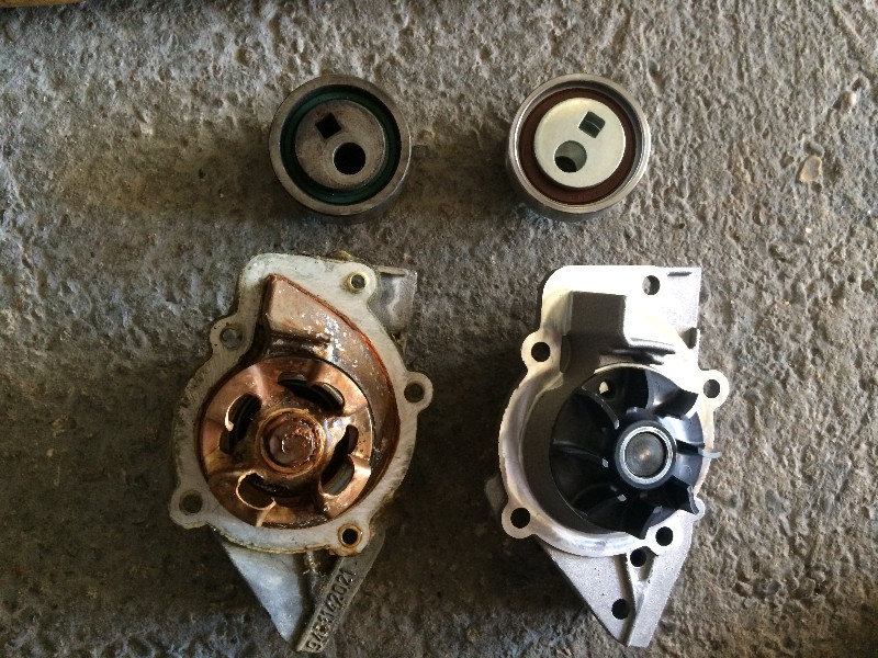

Voilà quelques photos des pièces nouvelles et anciennes :

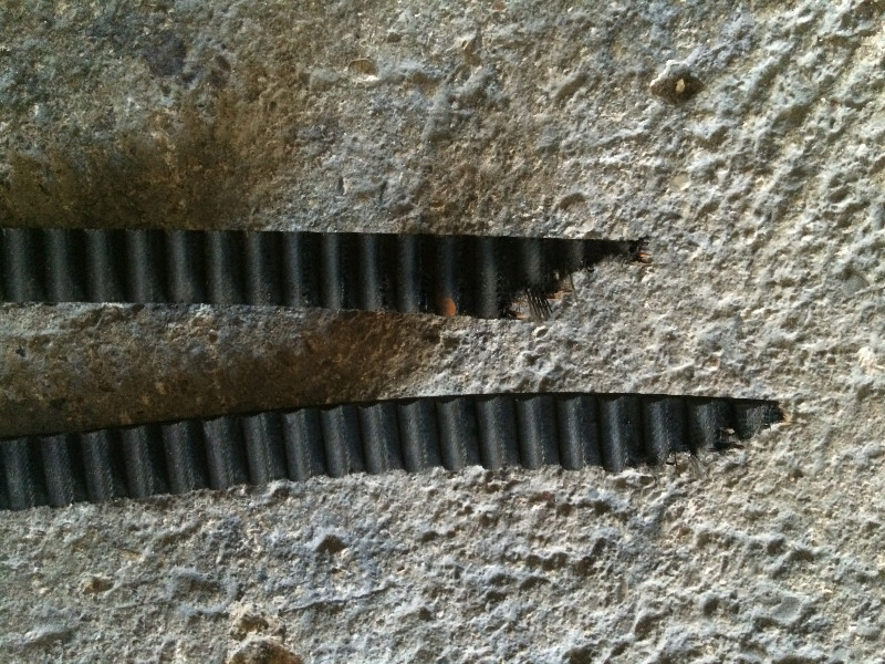

Et la courroie cassée (j'ai eu chaud pour le coup)

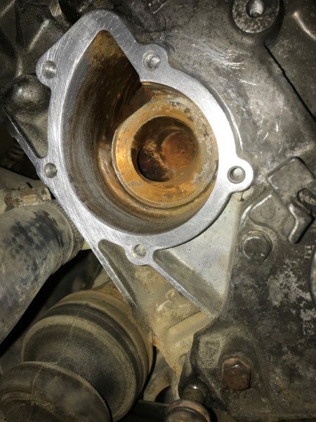

Il me faut nettoyer aussi le plan de joint avant de mettre la nouvelle pompe.

Si tu piges le vilebrequin et la poulie d'AAC, tu es forcément bon pour le calage de la distribution. C'est bien l'AAC qui tourne deux fois plus lentement que le vilebrequin, mais il n'y a pas spécialement de bon tour pour le vilebrequin.
Toutefois, je te confirme qu'au point de pigeage du vilebrequin tous les pistons sont à mi-course sur XU. On peut vérifier cela en insérant un tournevis ou autre outil long à travers les trous de bougie. :wink:

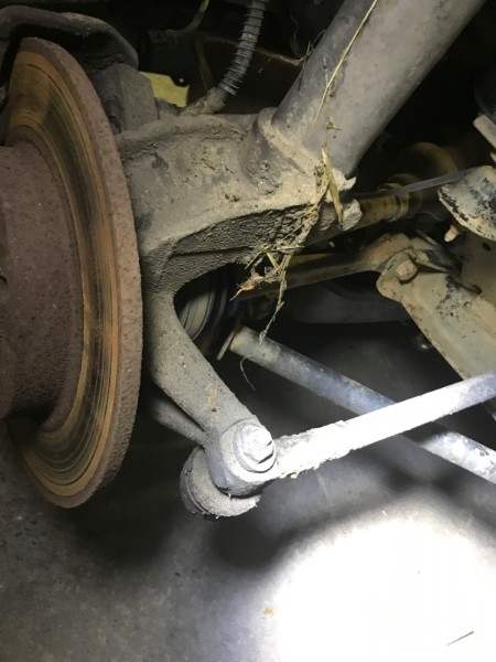

En démontant le train avant je me suis rendu compte de la nécessité de changer d'autres pièces. J'ai démonté les étriers et je les ai nettoyées à l'essence pour les dégraisser. Il faut que je change les soufflets des coulisseaux qui sont déchirés par endroit. Par bonheur les pistons et les coulisseaux ne sont pas grippées.
J'ai vu aussi que les soufflets de cardans étaient fatigués et même s'ils ne sont pas percés je pense qu'il est préférable de les changer une fois que tout est démonté. Idem pour les silents blocs de la barre stabilisatrice.

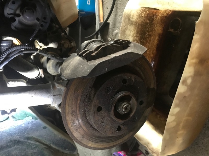

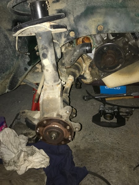

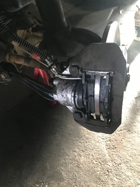

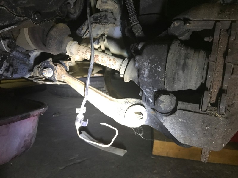

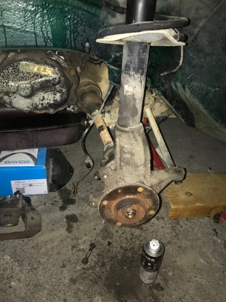

J'ai fini de démonter tous le train roulant à l'avant sauf les cardans et la barre stab pour changer les silents blocs.

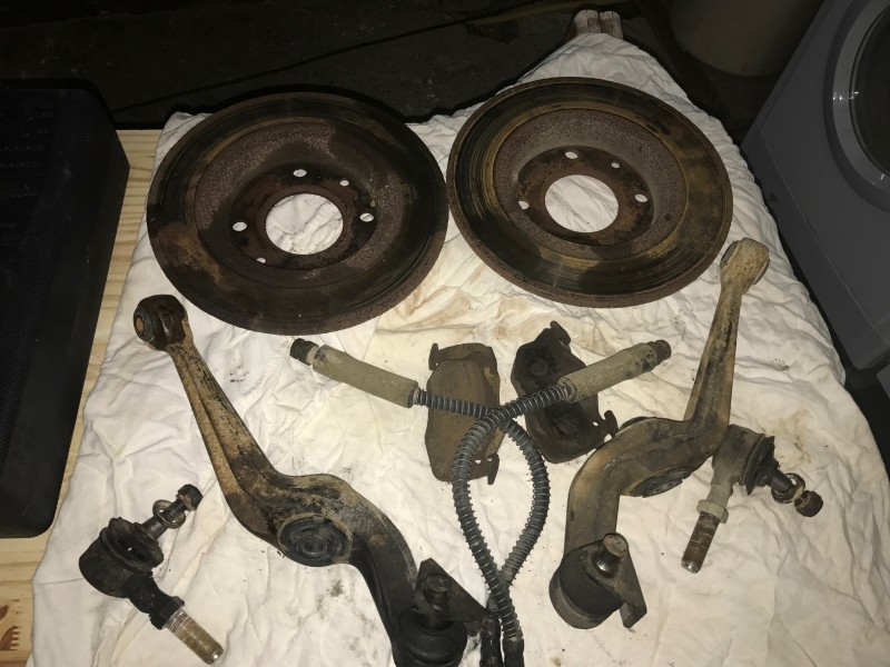

Il fallait vraiment le faire :
Les pièces démontées :
Et une fois les pièces démontées :

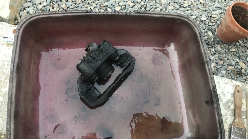

Une fois les étriers sortis on leur offre un petit bain dans de l'essence :

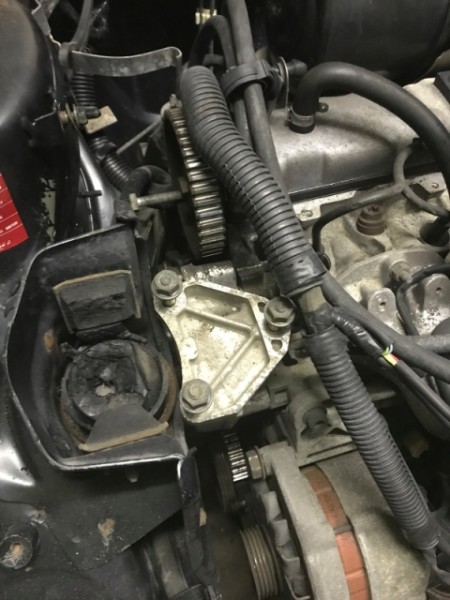

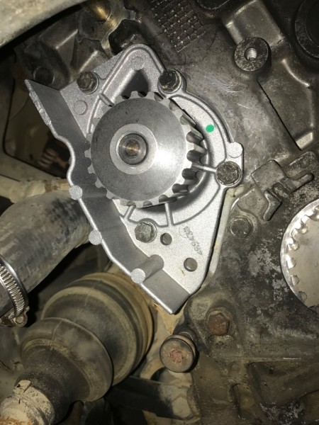

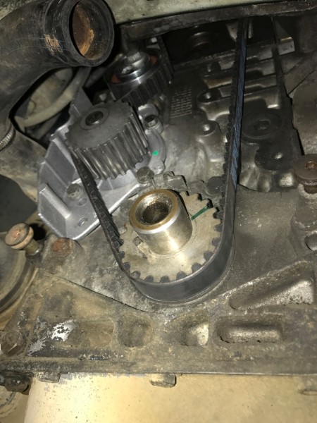

Ensuite comme je n'ai pas toutes les pièces pour remonter je me suis attelé à la distribution.
D'abord on nettoie le plan de joint :
Ensuite on met en place la nouvelle pompe à eau :
En enfin la courroie :
Quelle facilité en fait. Il suffit de caler l'arbre à came et de placer la courroie en utilisant les repères sur les pignons. La courroie dispose elle aussi de repère qui doivent tomber pile poil en face.
Ensuite on fait quelques tours à la main et ensuite malgré toutes les précautions on a quand même un grand moment de solitude avant le premier tour de clé.
Mais avant il faut changer le support moteur coté distribution qui est plus que HS :
Et la le premier tour de clé : miracle en redémarrage sans grand fracas métallique. Plus d'un an qu'elle n'avait tourné et elle a démarré au quart de tour. La batterie, démontée depuis l'été dernier, n'avait pas du tout perdu la charge à ma grande surprise. Elle n'a tourné que quelques secondes car le radiateur n'est pas remonté, ni les durites et le plein de liquide de refroidissement n'a pas été fait. Ca c'est le travail de demain mais d'abord il faut tout bien nettoyer.

Pour répondre à ta question pour l'essence, dans mon cas cela n'a rien fait. Je ne les ai certainement pas laissés assez longtemps pour que cela ait une incidence. Il s'agit d'un mélange d'essence et de gasoil. Et oui une erreur de carburant de mon jeune voisin lorsqu'il a fait son premier plein :lol: Il a fallu tout purger.
L'avantage du gasoil c'est que cela permet de conserver un peu de gras :lol:

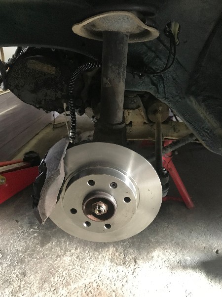

J'ai remonté le train avant. Il me reste la purge des freins à faire mais seul ce n'est pas évident. J'ai remonté le radiateur après l'avoir bien nettoyé mais ce dernier est percé donc il faut que j'en commande un. J'ai aussi refais les sièges avant et monter tout l'intérieur. Il faut que je redémonte les portes arrières car du coté passager le moteur de la centralisation ne fonctionne (soit oublié de le brancher soit il est HS et du coté conducteur car il n'ouvre pas la porte. Peut-être aurai je du graisser les serrures.

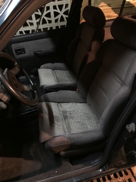

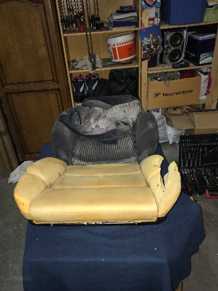

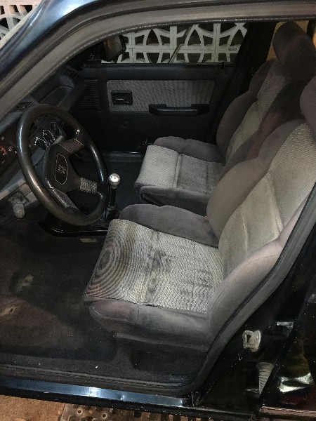

Allez je vous ai fait quelques photos cette semaine :
D'abord le train avant :
Ensuite les sièges :

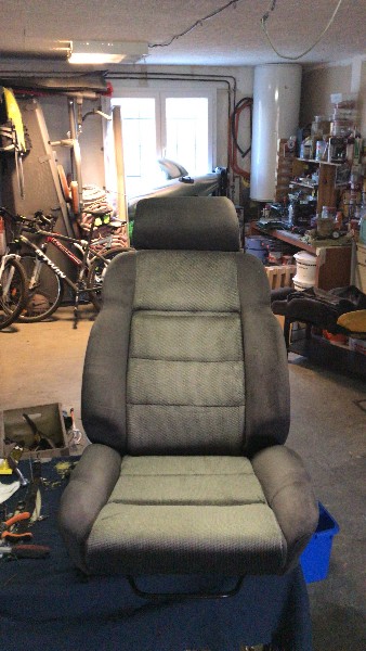

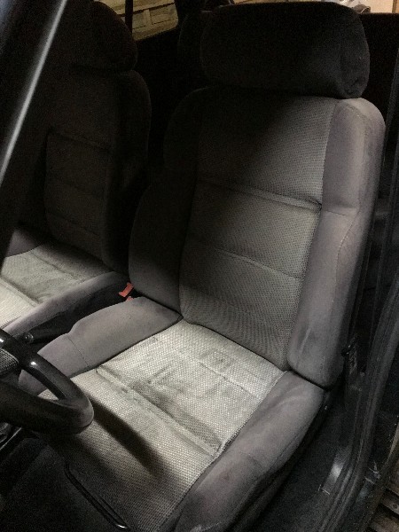

D'abord le coté passager refait :
Et ensuite le siège conducteur avant et après :
Et le tout dedans :

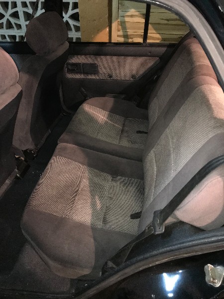

Et les sièges arrières :

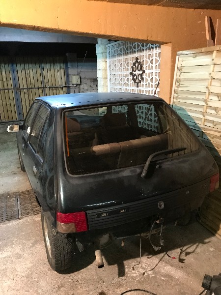

Et deux photos de l'extérieur :
