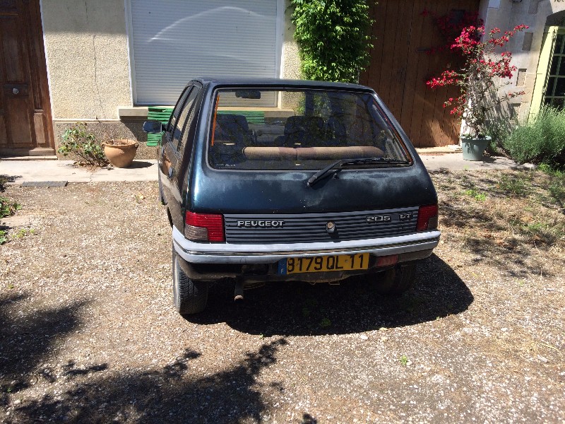

Allez assez de bavardage et place aux photos.

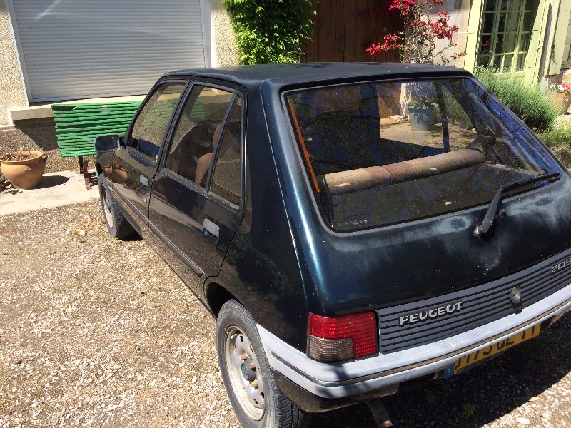

La voilà le lendemain de l'achat :
La voilà rendu à la maison après un voyage interminable

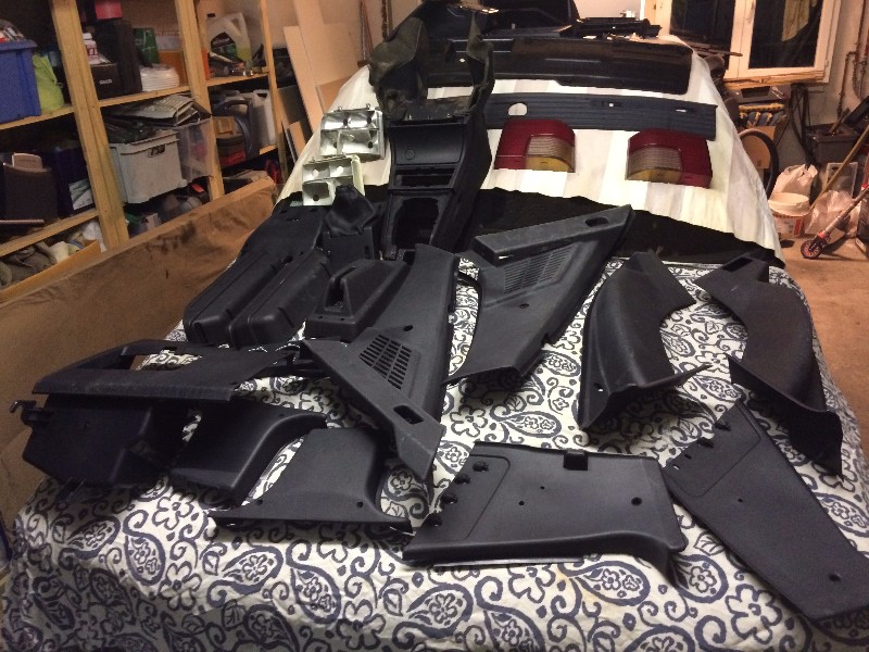

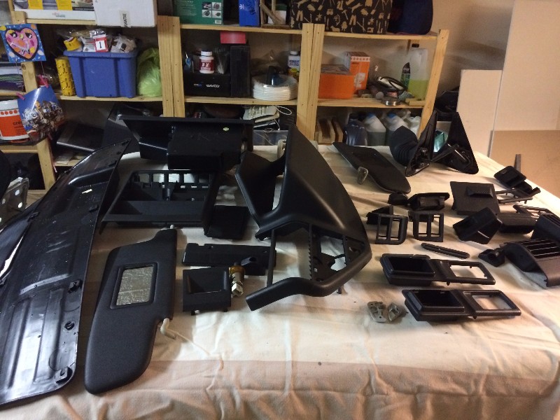

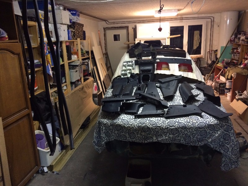

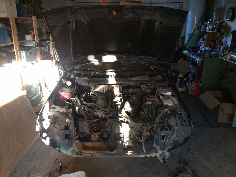

Allez on attaque le démontage pour se faire une idée des travaux à faire
Quelques boulons casssés lors du démontage du pare choc et de la jupe avant qui ne tenait d'ailleurs qu'a l'aide des pattes de fixation des longues portées (qui sont HS au passage). Pfff quelle misère.

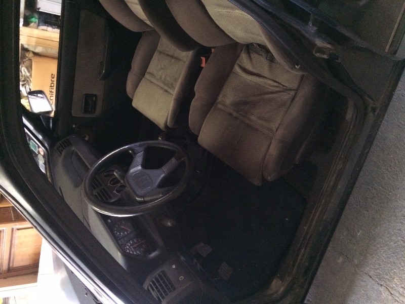

La voiture est pour l'instant vidée de son intérieur, tous les panneaux de porte sont démontés et ont été nettoyés. J'ai passé un grand coup de d'aspirateur sur la moquette et il me reste à la nettoyer. Je voulais la changer mais mis à part au pied du conducteur qu'elle est usée elle reste en très bon état. j'ai trouvé une moquette noire de 205 trois portes pour 20 €. Ce qui m'embête c'est que je vais avoir les trous de fixation des ceinture arrière qui vont se voir.
Sinon j'hésite à la sortir de la voiture pour la nettoyer au karcher. L'avantage c'est que sortie de la voiture je pourrai y passer un peu d'ammoniaque pour raviver les couleurs.
Le ciel de toit aurait aussi besoin d'un bon nettoyage. Voiture de fumeur semble t'il. Il n'est pas abîmé. Juste sale. Ca peut se nettoyer avec une produit pour les moquettes ?
La plage arrière a été faite à la main donc j'en ferai une qui aura la même forme que celle d'origine avec du contre plaqué et de la moquette acoustique et j'y mettrai une paire de baffles.

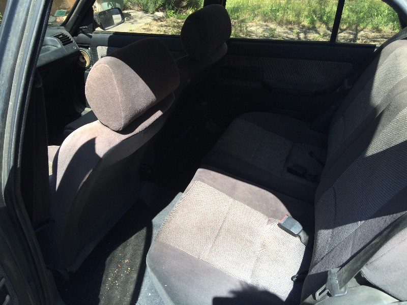

Et les sièges ? Un ami me conseille de les passer au karcher pareil et de les laisser sécher dehors au soleil. Ils sont disons très poussiéreux et pas forcément très propre. C'est traître cette couleur pour le velours. En fait on ne sait pas s'il sont sales.
Il me faut démonter et sortir toutes les vitres pour les nettoyer convenablement et nettoyer par la même occasion tous les joints qui sont pleins de mousse. Elle est restée un long moment dehors sous les arbres sans bouger donc la nature a repris ses droits.
Les moteurs de la centralisation fonctionne tous mais les deux du coté passager sont faiblards et ont du mal à relever le loquet suffisamment pour débloquer la porte. Donc refusé je pense au CT. Il faut dont que je les démonte et que je les nettoie.
Sinon tous les plastiques intérieurs et les pares chocs seront passés au polytrol pour leur redonner un coup de jeunesse.
Pour les pièces détachées, existe t'il un site spécialisé comme Mecatechnic pour les voitures du groupe VAG ?

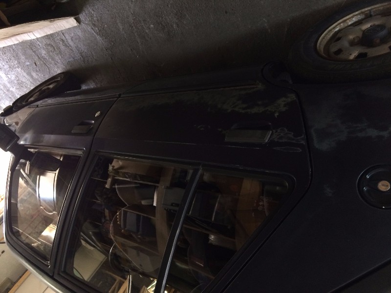

Pour la partie carrosserie on verra à la fin. Elle n'est pas cabossée et ne présente pas de rouille. Je pense qu'elle aura droit à une peinture pour lui redonner totalement sa jeunesse.

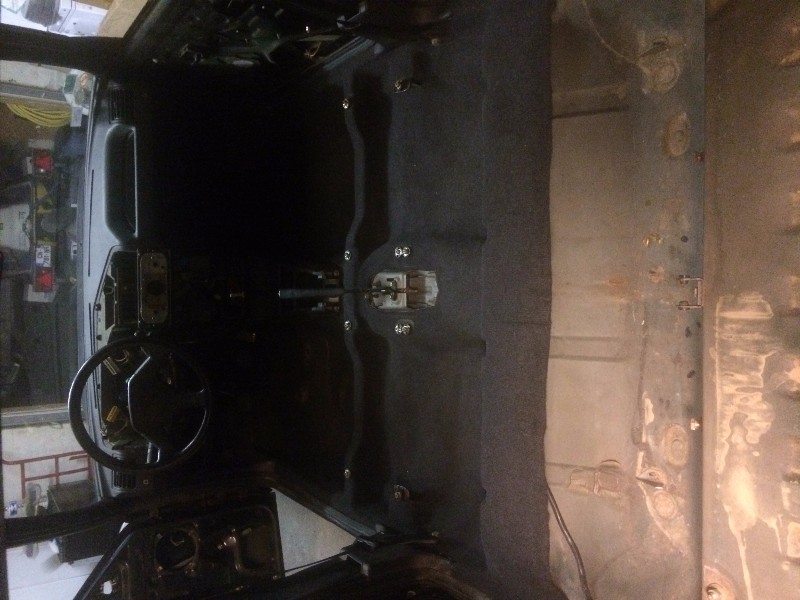

Tant que les sièges sont démontés n'hésite pas et sort la moquette pour la passer au karcher,ça sèche relativement vite si le soleil veut

Pour ta moquette je te conseille grandement de la démonter et nettoyer a grande eau :wink: je suis pas fan de l'amoniac (pas bon pour la santé et l'environnement). J'avais fait la mienne a grande eau et au savon de Marseille, elle est ressortie comme neuve.

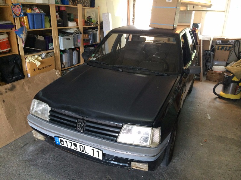

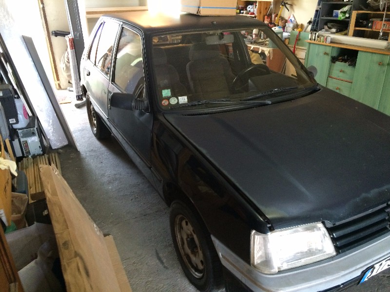

Allez place à quelques photos de ce soir.
C'est quand même grand un capot et un toit de 205.
Demain soir que tout sera sec je vais attaquer le passage du polytrol pour voir le rendu. Je pensais qu'ils seraient en plus mauvais état. Certains avaient déjà été démontés et mal démontés, comme la casquette du tableau de bord donc pas mal de fixation cassées. Il faudrait que je revois cela au remontage. Il y a aussi le pare soleil à droite, le cendrier (classique) et je crois que c'est tout. Bon c'est déjà pas mal.

Pour la peinture j'envisage de lui laisser cette couleur. Cela m'évite de devoir refaire les intérieurs de porte, le compartiment moteur, ... Et c'est pour cela que les jantes blanches de 1.. Ra....e lui iront à ravir. :lol:
