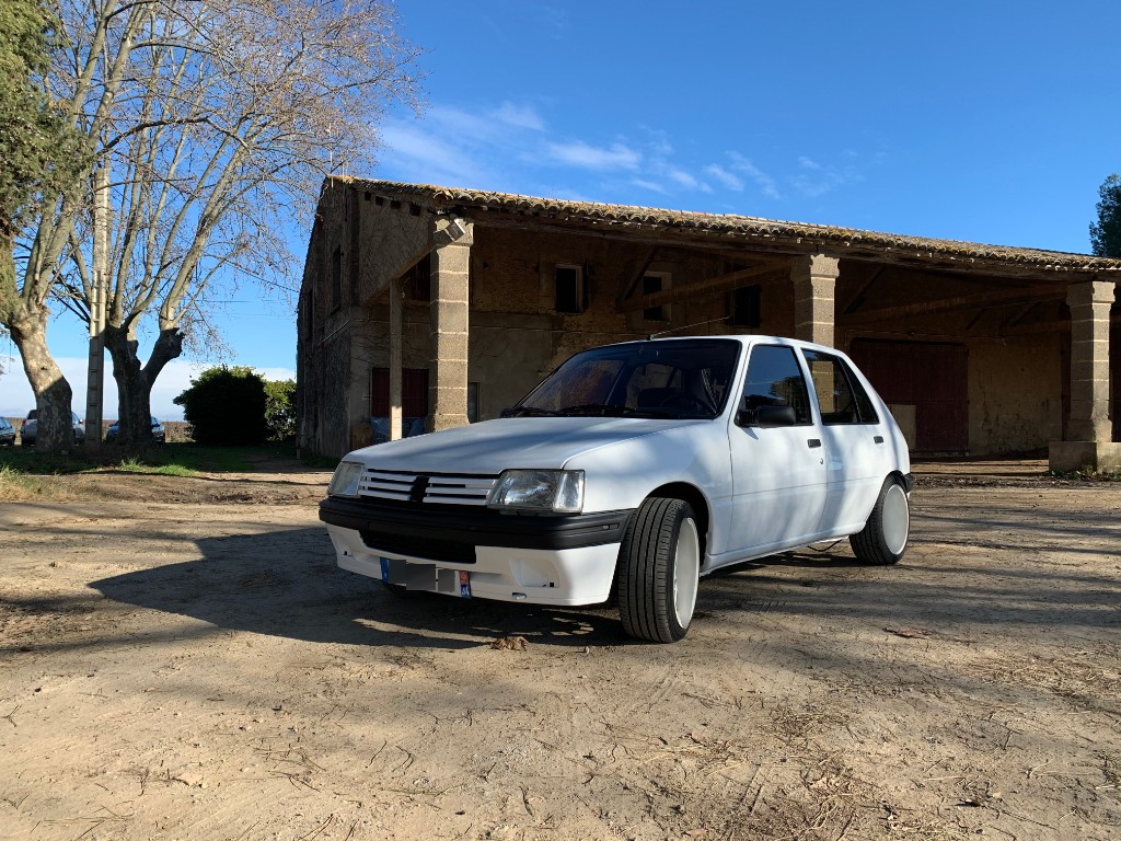

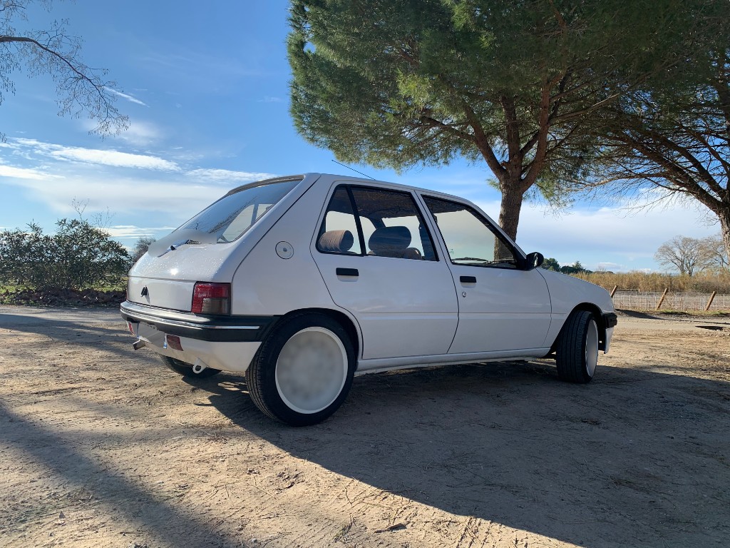

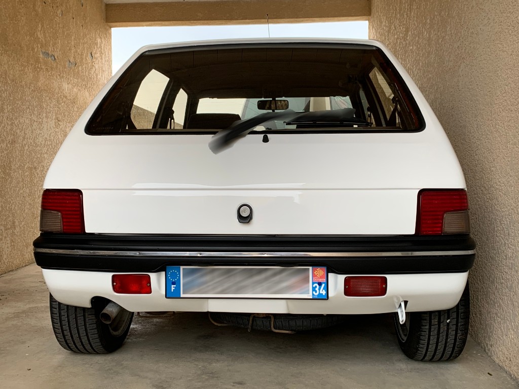

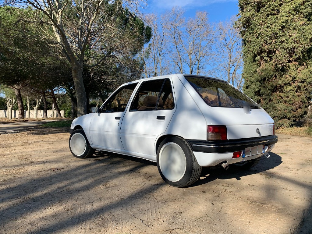

Bon j'ai longtemps hésité à poster ces photos de peur des représailles mais tant pis je me jette à l'eau. Si vous estimez que c'est hors contexte, hors sujet ou hors tout ce que vous voulez je supprimerais les photos. Il suffit de me demander.
Donc juste pour rappel voilà la GT avant que je ne m'y penche sérieusement dessus. Bon là c'est trompeur vous voyez le joli coté de la voiture. L'autre coté ne disposait plus de vernis et était plein de bosses et d'impacts qui avaient plus ou moins rouillés.
Et là voilà une fois fini après un mois et demi de travail acharné dessus à refaire tout ce que je pouvais et surtout tout ce qui en avait besoin.
et enfin le meilleur pour la fin ... Quel c.l ...
Bonne soirée à tous.
Alex

Les jantes sont au moins en 15" donc hors charte.
Ça lui va fort bien n'empêche!
Elle est superbe!
Tu comptes lui remettre les baguettes latérales?
Elle à l'air "nue" comme ça je trouve.
Elle est superbe!

Hello,
Merci pour les commentaires. C'est vrai que moi aussi je la trouve magnifique et je me régale avec. Elle aurait juste besoin d'une petite révision de l'injection qui a des ratés par moment et d'un nouveau compte tour. Il fonctionne mais il grésille et c'est insupportable.
Je dois aussi changer la moquette qui est bien usée coté passager. Je n'en ai pas trouvé de noire de cette gamme pour le moment. Juste une verte en parfait état mais ce vert c'est too much dans la voiture.
Et puis d'une casquette de compteur de GTI .. La mienne est vraiment, vraiment malade.
Pour la monte des pneus c'est justement du 45 pour répondre à ce qui est toléré au niveau des dimensions.
Pour le pot j'y ai pensé mais je n'ai pas osé. Pas envie d'avoir un gros William saurin derrière. je me laisse le temps de la réflexion et surtout le temps de trouver le bon.
Pour les baguettes j'avoue que je me suis posé la question. J'étais parti pour les remettre donc j'ai enlevé le vieux double face qui est dessus mais j'aime le style épuré et simple comme elle l'est actuellement. Donc je ne sais pas trop. Je verrai plus tard.
Sincèrement je suis content du résultat. Pour une peinture à la bombe le résultat est plus que bien. Le vernis est vraiment brillant et j'espère que cela va durer. Du coup entre tout avec le prix d'achat de la voiture et tout ce qui a été fait dessus cela m'est revenu à 1100 € pour une petite voiture sympa qui sort de l'ordinaire.
Je pense que j'ai filé le virus à ma plus grande fille. Elle me demande quand la SN sera terminé pour que l'on puisse aller faire un tour avec les deux. Elle dans une et moi dans l'autre. Même son copain en voudrait une. Il ne me reste plus qu'à construire un garage.
Pour la SN j'ai acheté 4 jantes de RG que j'ai réussi à ravoir car elles étaient bien pourrie. Mais j'ai trouvé 5 jantes de GTI 1.6 donc je me tate. mais tout cela sera sur le post de la SN que je dois mettre à jour aujourd'hui.
Bonne journée à tous et vivement la fin de ce confinement que l'on puisse se balader au volant de nos petits bolides.
Alex
