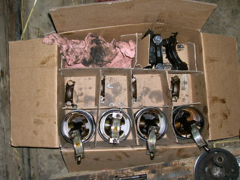

Shidenkai a écrit : Mon carton de rangement. ::d
Et pof! shishi trébuche sur le carton et envoie les pièces partout! :happy1:

J' ai comme un petit doute sur la segmentation.
Tu ferais mieux d' ouvrir l' ensemble chemise piston et nettoyer la calamine.
Un petit coup de déglacage et une segmentation neuve ne sera pas un luxe sauf pour ton porte feuille :wink:

Sony² a écrit :J' ai comme un petit doute sur la segmentation.
Qu'est ce qui te fait douter ? :)
Il ne faut jamais retirer la calamine qui se forme sur la partie cylindrique d'un piston. :?
Cette calamine se forme dès le rodage et contribue au bon jeu alésage/piston. :)
Seul les fonds de gorges des segments sont à décalaminer lors du remplacement des segments. :?

Juste une erreur de ta part JPB, la calamine contribu aussi à coller les segments.

Justement, c'est bien ce que dit JPB, il faut juste nettoyer les gorges de segments :wink:

Jean-Philippe a écrit :Justement, c'est bien ce que dit JPB, il faut juste nettoyer les gorges de segments :wink:
Si tu nettoies les gorges de segments, alors il faut retirer les segments et du coup, ca va être chaud pour les replacer exactement à la bonne position :/

Il faut juste les tiercer c'est tout. :)

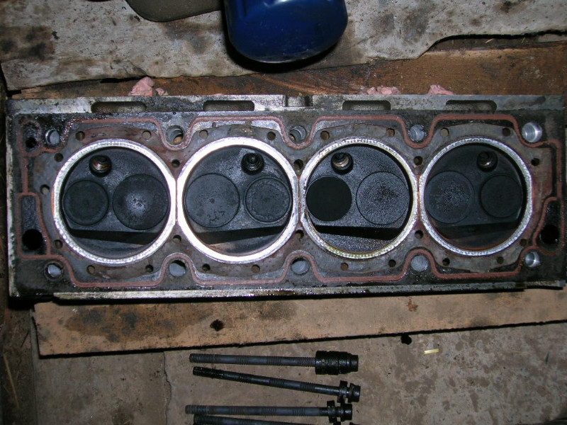

Donc voilà quelques photos de la culasse après le déculassage (que j'ai en fait déjà postées). :oops:
C'est normalement calaminé, mais tout comme l'intérieur des cylindres, c'est bien gras. :?

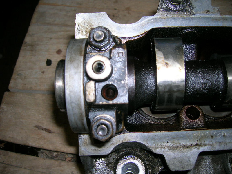

Pour rappel, une vue de la rampe de lubrification clipsée dans les paliers de l'arbre à cames :
Après enlèvement de la rampe de lubrification, voici la vue des 5 paliers qui tiennent l'arbre à cames sur la culasse, de droite à gauche dans l'ordre de numérotation des paliers :
Certains paliers ont leur numéro qui est frappé, ce qui empêche toute erreur au remontage.
Il y a deux écrous par palier à défaire, soit 10 en tout, tout comme les vis de culasse. Et tout comme les vis de culasse, les écrous se défont en spirale en commençant par les extérieures et en finissant par les deux intérieures.
Avec le premier palier vient le joint spi d'arbre à cames :
En basculant doucement la culasse, les poussoir glissent sans grande difficulté en dehors de leur logement :
En principe, le grain de réglage du jeu de soupape reste collé au fond du poussoir, attention à ne pas le perdre.
Il faut récupérer les ensembles et tout disposer ou classer dans l'ordre, les poussoirs et grains devront reprendre exactement leurs anciens emplacements au remontage.
