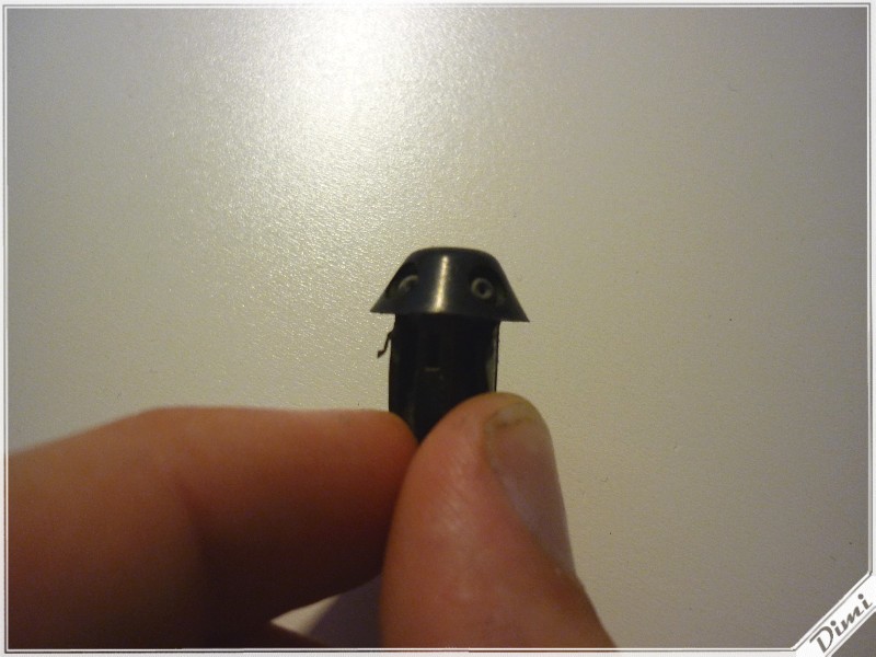

J'ai notamment trouvé une housse d’allumeur, un équipement obligatoire en Bretagne :lol: Afin de protéger la tête de Delco ainsi que les fils de bougies de l’humidité :bien:
Je m'étais déjà renseignée sur ce genre de housse après eu des soucis d'allumage par temps humide. Mais j'ai trouvé celui ci par hasard en ouvrant le capot d'une 309 :rirejaune:

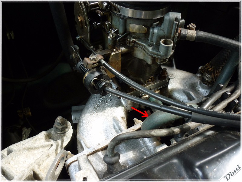

J'ai aussi une durites collecteur/coiffe de carbu, dont j'ignore l’utilité :gene:
Durite qui viendra en remplacement, de.... cet espèce de tuyau d’arrosage bleu :shock: :faché2:

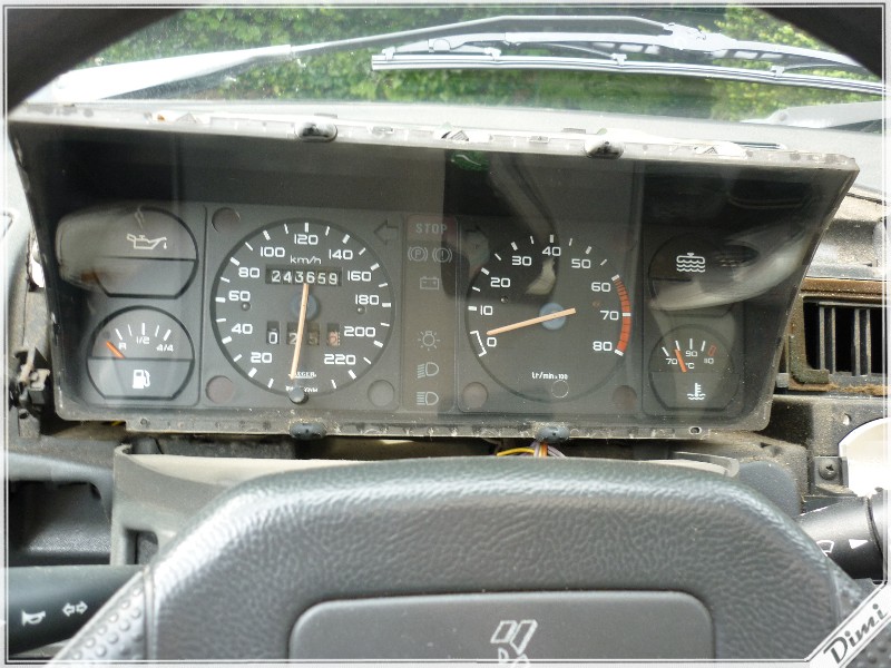

De plus j'ai récupéré les aiguilles du compteur que j'avais. Mais, le souci étant que j'ai du mal à démonter ma caquette. Il semblerai que j'ai retiré toutes les vis, mais celle-ci ne viens pas... :faché1:

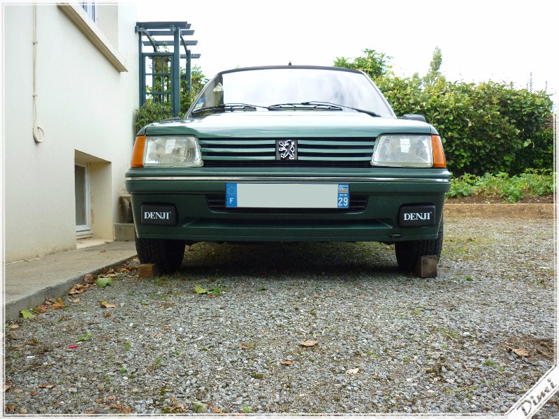

Par contre, les caches Denji, je pense que c'est de trop. :roll:

horlogerjp a écrit :Par contre, les caches Denji, je pense que c'est de trop. :roll:
Tu trouves ? Moi ça ne dérange pas plus que ça :tristounet:
De toute façon je les avais simplement mis pour protéger les LP de l'humidité. Figure toi que les vis données avec les DENJI sont déjà rouillées :whoa: Je remettrai celles des SIEM, qui sont plus longues en plus :cote:

Re: [Dimi] Roland Garros : Encore quelques babioles !
:+1: Une bien jolie RG que tu possèdes là !

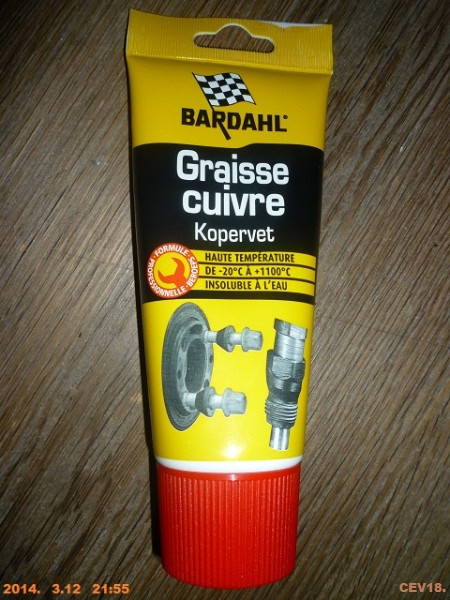

Sur la visserie de tes LPs ,mets un film de graisse au cuivre.
Elle est insoluble à l'eau et évite l'apparition des oxydes de rouille. :bien:

Pour ton "sachet" noir, il s'agit d'une protection a posé sur l'allumeur, pour le protégé de l'humidité :wink:

Pour ta casquette de compteur tu as peut être oublié une vis :
http://www.planete-205.com/forum/demont ... d-t90.html
Et en haut à gauche la casquette est clipsée :wink:

Si elle n'a jamais été démonté, elle sont collé d'origine :wink:

Kurt a écrit :Pour ta casquette de compteur tu as peut être oublié une vis :
dami a écrit :Si elle n'a jamais été démonté, elle sont collé d'origine :wink:
En effet en haut à gauche, était la partie qui me résistait.
Il semblerait, d’après le tuto que je n'ai oublié aucunes vis :gene:
Donc étant donné qu'il n'y a pas de raison que l'ancien proprio l'est démontée, les clips ainsi que la colle devaient empêcher la casquette de partir, je réessaierai donc tranquillement :bien:
Merci à vous :mrgreen:

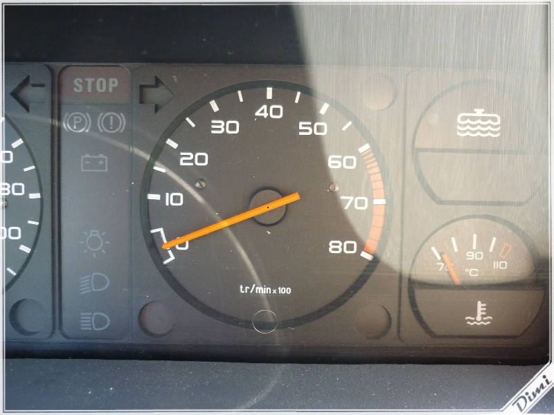

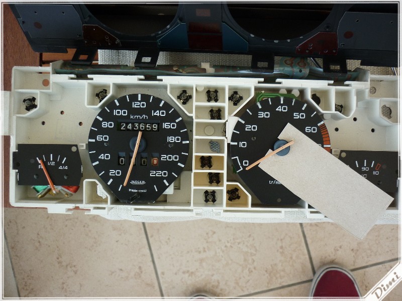

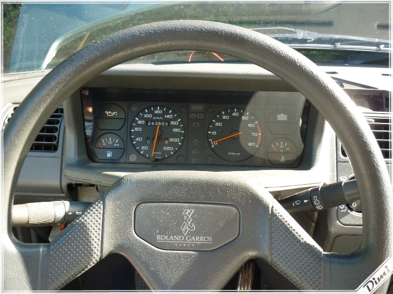

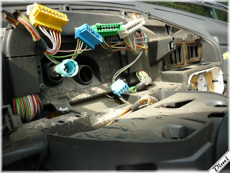

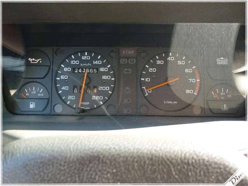

Adieu les aiguilles tordues ! :bleble:
Suite aux instructions de dami et kurt, merci à eux :bien: je me décide de changer mes aiguilles de compteur ternis et tordues :gene:
La casquette est finalement venue sans soucis et surtout en un morceau :lol:

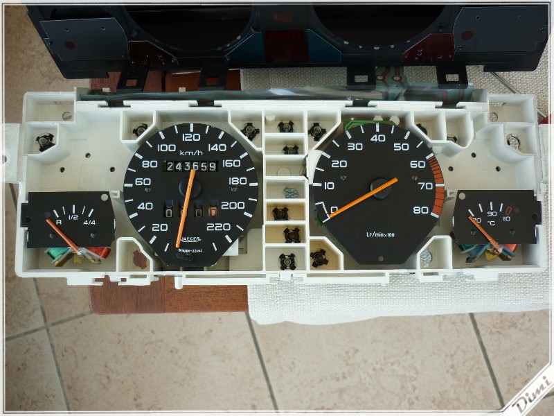

Je commence donc le démontage... Avec un stock de poussière d'époque bien cachée sous la casquette :gene:
Compteur retiré, bien sur en tout bon débutant j'ai cassé l'attache du cable de compteur :rirejaune:
Réparé en attendant a la colle epoxy en attendant cable de remplacement :cote:
Protection, puis l'aiguille est retirée avec une fourchette :bien:
Il était vraiment temps :lol: :cote:
Beau rendu ::d Mais il a fallu s'y reprendre à deux fois pour "calibrer" l'aiguille :langue:
Et pour finir le résultat, une fois possé :coeurs:

c'est bien tout çà :bien: , dommage pour le compte tour qui est un peut trop haut normalment, mais rien de bien méchant

Superbe avec les nouvelles aiguilles :bien:
Ou peut t'on trouver des aiguilles neuves ?

Y'a pas à dire,ça fait tout de suite mieux! :lol:
