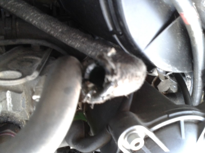

Résultats de la recherche pour la réparation ce jour :
-L'entreprise spécialisé dans la soudure alu ne peut pas me le faire, pour la simple et bonne raison que c'est pas de l'alu :gene:
-Le carrossier peut me le faire au boulot, mais c'est non garanti, comme c'est assez fragilisé aux alentours
-La solution c'est de soudé a la brasure (au chalumeau quoi) pas un soucis d'en trouvé un. Faudrait juste, idéalement, consolidé les alentours de la durite. Pas besoin d'être beau, surtout que ça ne se verra pas. Je garde cette solution.
-J'ai trouvé un spécialiste clim dans mon coin dans le Bas-Rhin. Ils sont OK pour me la réparé mais ils ne font pas l'acier. Il me referait le bout HS en durite silicone flexible. Pas la plus bête des solutions mais ça m'embête un peu pour le passage de la durite vers la boite de vitesses.
Bref, je croise les doigts pour que la solution de Duducharles marche ! :tristounet:

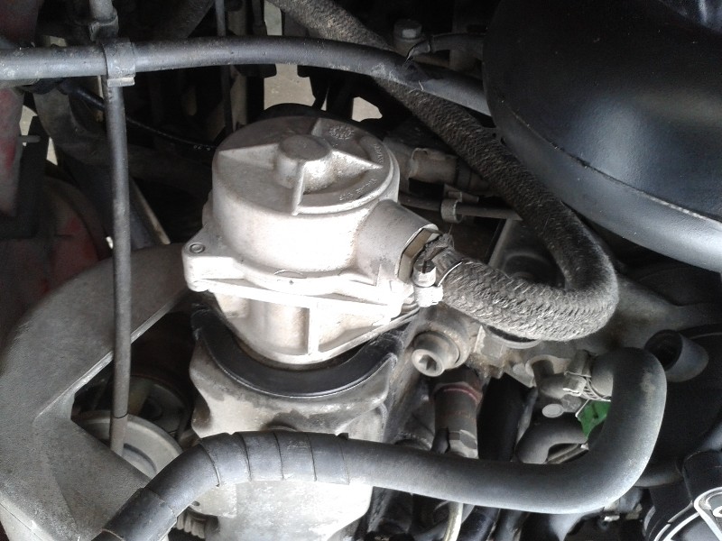

En attendant les nouvelles du tuyau...
Comme j'ai déjà la caisse a outils dehors ::d Autant en profité :lol:
Depuis quelques jours, je trouvais que la 205 ne freinait plus aussi bien, que le freinage n'était plus aussi "mordant" et que la pédale était plus dure.
J'ai d'abord soupçonné le mastervac, mais j'ai vite mis celui-ci hors de cause. La coupable était vite trouvée...la pompe a à vide ! La pièce n'étant plus fournie chez Peugeot, et très chère en neuf (environ 250€) et n'ayant pas envie de mettre une telle somme dans cette pièce !
J'en avait une en très bon état sur une génération pour pièces, autant en profité !
La pièce a opéré !
Une fois démontée.
La vielle et la nouvelle toute propre, que j'ai nettoyé a la brosse à dent svp ! :lol:
Malheureusement, la durite de dépression a souffert, j'en ai commandé de la neuve.
Opla, la neuve en place !
Bilan, elle freine beaucoup mieux ! :shock: :bien: Je réussi même a bloqué les roues en freinage vraiment appuyé, chose que je n'arrivait pas a faire avant, preuve que la pompe devait décliné depuis l'achat de la voiture.
La semaine prochaine, je redémonte vite fais la pompe pour le changement des 2 joints toriques que j'ai commandé chez Peugeot a 3 Francs 10 sous...vu le prix je ne me prive pas et autant évité une fuite ! :wink:

dami a écrit : Bilan, elle freine beaucoup mieux ! :shock: :bien: Je réussi même a bloqué les roues en freinage vraiment appuyé, chose que je n'arrivait pas a faire avant, preuve que la pompe devait décliné depuis l'achat de la voiture.
Ben alors t'as pas de muscles dans le mollet? :mrgreen:

Pssttt :bleble: J'ai déjà peté une canalisation de freins sur une de mes autres voiture en freinant un "peu" fort :gene: :lol:

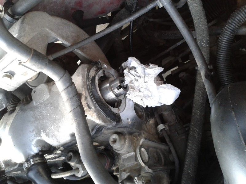

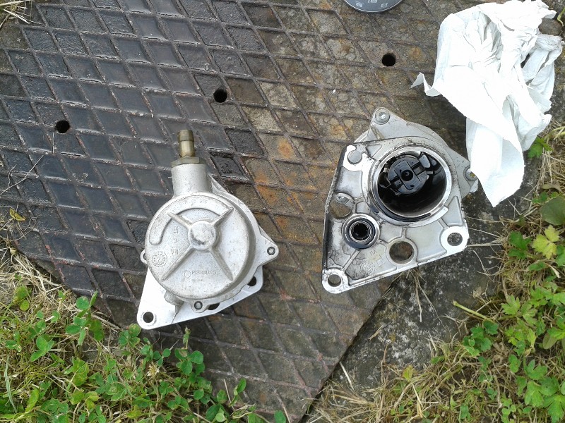

Une fois démontée.

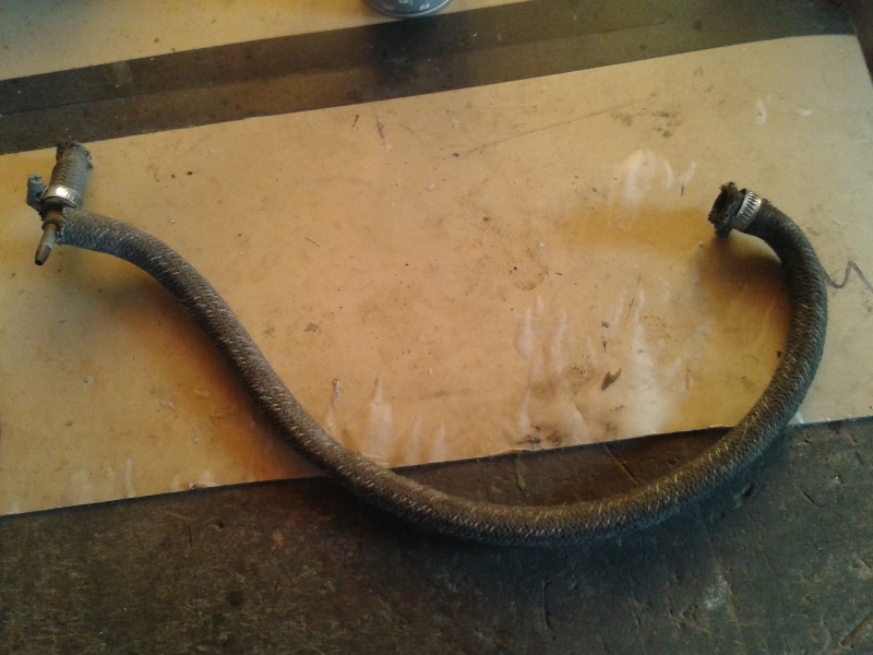

Bon, suite et fin du chapitre "pompe à vide" :wink:
Ce soir j'ai redémonté la pompe a vide pour remplacé les joints qui sont derrière la pompe (bien souvent causes de fuites...), surtout vu leur faible prix (40 centimes les 2 !)

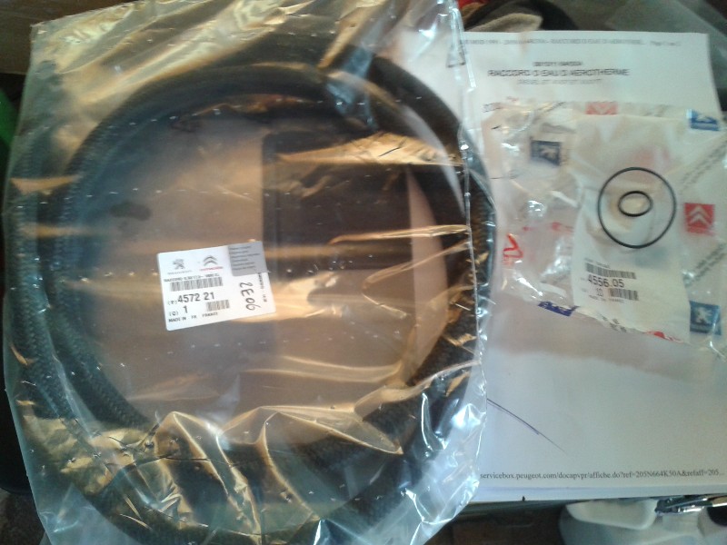

Tout d'abord, les pièces, j'ai aussi commandé un rouleau de durite de dépression...pas donné...presque 30€ remisé ! :shock: Les 2 joints, 4556.05 et 4556.06 fort heureusement bien moins chère.
La vieille durite...pas facile de la dessoudé du croisillon sans le cassé.

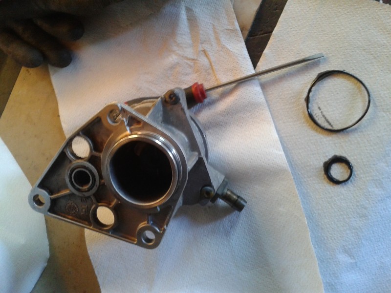

Hopla je change les joints...

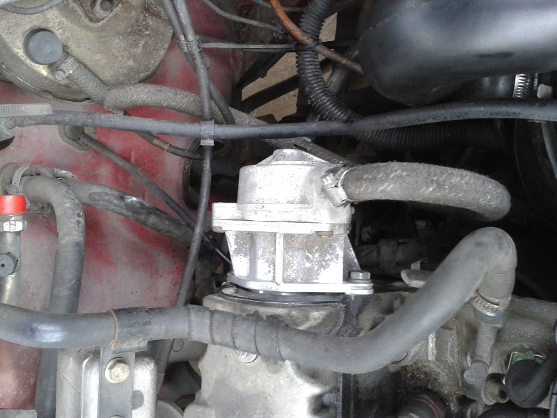

Le tout remonté sur la voiture, avec 2 beau collier neufs bien sur ! :bien:

atschoum88 a écrit :te voilà à nouveau en sécurité :bien:
Exact, et ça freine ! :bien: Reste plus que la purge du lockeed pour parfaire tout ça !
