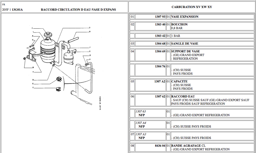

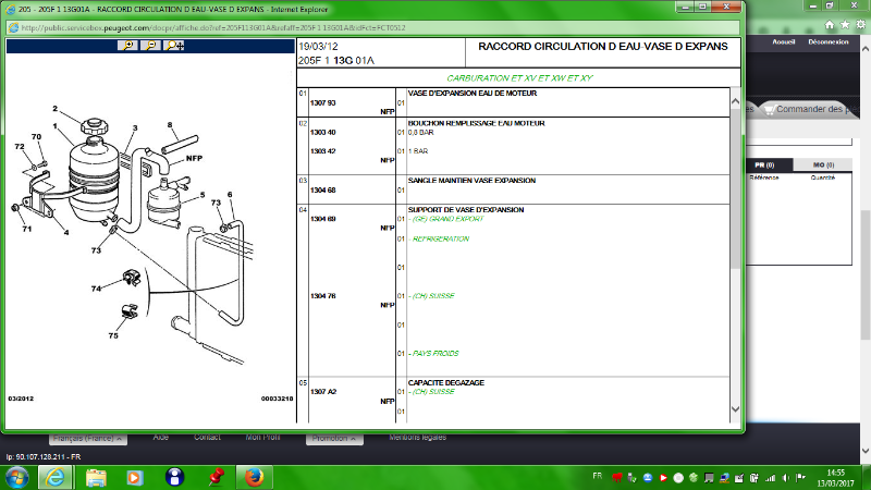

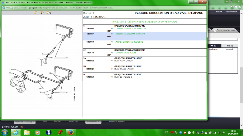

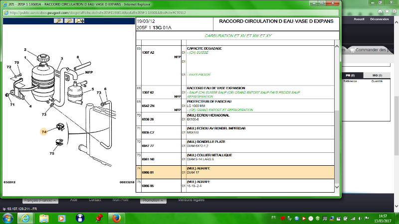

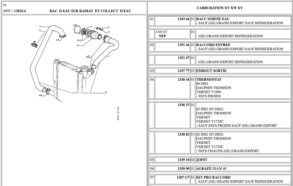

J'ai peur de me tromper en commandant durites et radiateur d'eau.
Auriez-vous par hasard les références Peugeot ?
205 SR de 1987 - 180000kms
Messages : 3995
Re: [Réglé] Problème démarrage 205 SR de 1987
Voilà pour toi :)
Il en manque, je crois.
Pour la dispo, certaines en Sasic chez les grands distributeurs du web, ou chez serie04.
Chez Redox .com
On trouve de la durite silicone, vendue au mètre, dans différents diamètre ainsi que des manchons droits et coudés en différents degrés d'angle.
Redox propose également des kits complets pour la version GTI .
Il y en a toujours que pour celle là, alors que Peugeot en a produit une centaine de versions :x
http://www.redox-silicone.com
Sur série04 .com on trouve encore des pièces de rechanges , qui sont NFP en concession.
Très bon site :bien:
http://www.serie04.com/fr/
Concernant les références Peugeot des durites d'eau et du radiateur :
