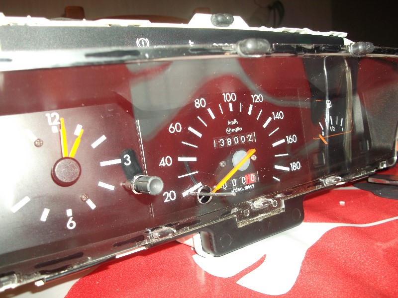

J'ai reçu un petit colis aujourd'hui. Mon Véglia. :D
Il remplacera mon Jaeger qui souffre de la classique aiguille tordue qui te fait croire que t'es à 50km/h alors qu'en réalité tu es à 40km/h. ::d
De plus l'horloge ne fonctionnait pas :(
Mais c'est du passé maintenant :cote:

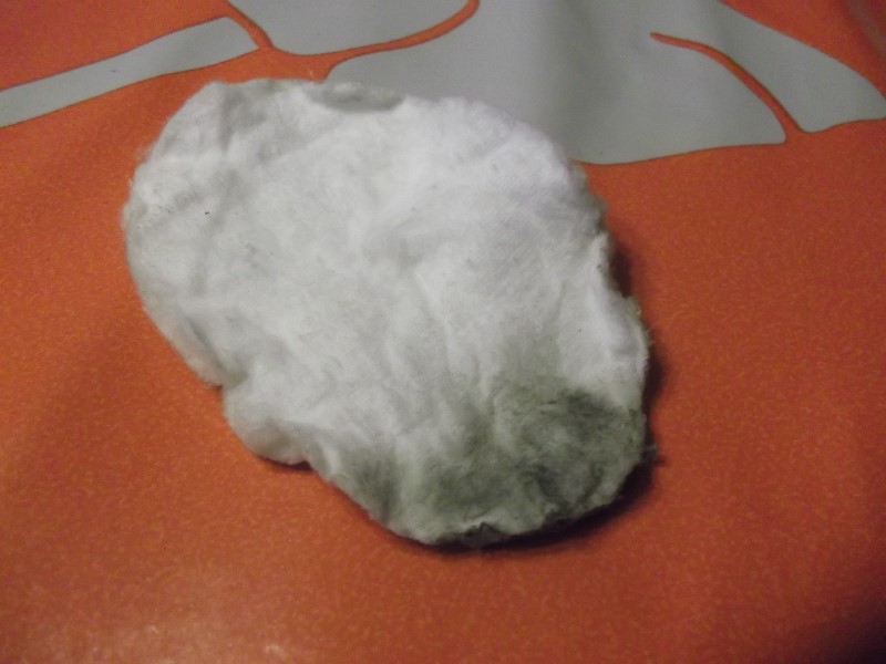

Des réception je l'ai nettoyé. Démonté et nettoyé tous les cadrans, graissé le système de compteur journalier (la tige grinçait et bloquait) et polis la glace avec de l'efface rayure pour carrosserie (ça marche vraiment bien!).

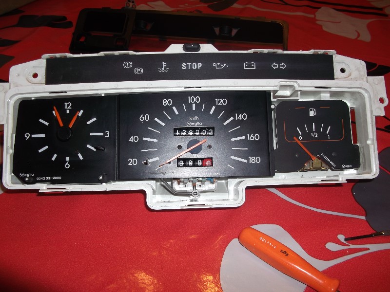

Démontée pour nettoyage et inspection générale... :diable:
C'est bien crado mine de rien :

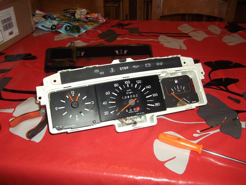

Graissage de système de remise à zero (on voit pas trop) :
Et remontage une fois que plus aucunes traces de doigts n'apparaissent derrière la vitre et sur les tachymètres :)

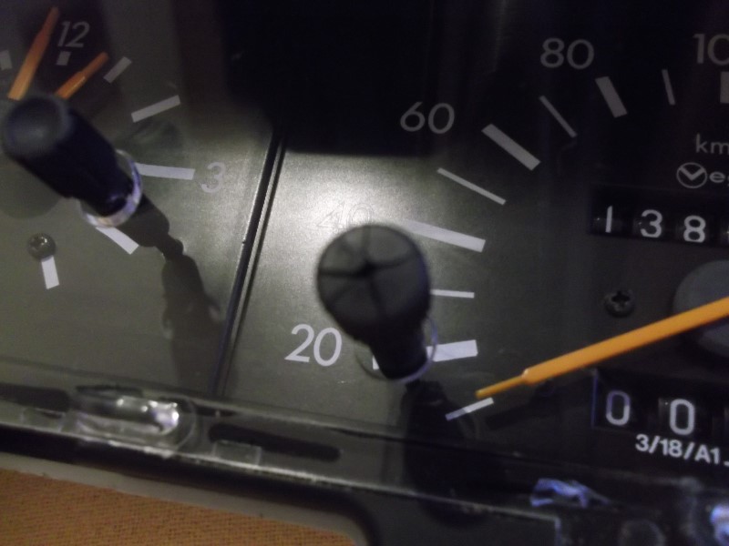

(Il y a une rayure au dessus du bouton de remise a zero. Elle est énormément accentuée par le flash. On ne la voit pas sinon)
Et une question, que mettre pour remplacer le bouton de remise a zéro qui a fait son temps? J'ai essayé de récupérer celui de mon Jaeger mais il ne tient pas sur la tige en métal. Et pourtant il a strictement identique...

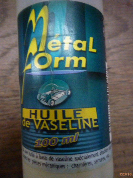

faf 29 a écrit :Beau travail :bien:
C'est une graisse au silicone que tu as mis ?
Tu peut y mettre de l'huile de vaseline pour micro mécanismes :cote:
Re: Fini Jaeger, bonjour Véglia...
Récupères en un casse .
En principe ,c'est le même sur différents modèles PSA ,106/309/405,ZX etc.
:+1: Concernant l'huile de vaseline .
C'est justement celle-ci que j'ai utilisée ,lors de la réparation du totalisateur journalier de ma GT :
