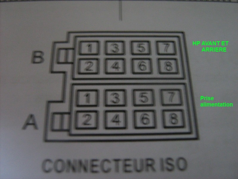

Bonjour, alors moi j'ai 2 petits soucis avec mon autoradio, le 1er est la memoire qui s'efface quand je coupe le contact et le 2eme c'est l'eclairage de l'autoradio trop puissant de nuit :0
Pour la memoire c'est bon je vois ce que j'ai à faire mais pour l'eclairage de nuit je ne sais pas quoi faire :0
De jour la couleur bleue de l'autoradio ne me derange pas, mais de nuit j'ai l'impression d'avoir un néon tuning dans la voiture :langue:
Sur la notice de mon autoradio, il indique que le fil pour l'illumination ne sert pas :suspect:
Cette option ne serait pas installé dans mon autoradio ??
En faite je voudrais avoir un eclairage bleu de jour et la nuit que ce soit moins puissant.
Je précise que mon cablage d'origine n'a jamais été modifié c'est toujours la grosse prise rouge (achat de la voiture en 2009 et c'etait une 1ere main et elle n'a jamais eu d'autoradio avant c'etait un vide poche à la place, il n'y avait meme pas de HP dans les portieres :lol: )
Schéma de ma notice (vue sur l'autoradio donc inversé par rapport au autre schéma sur le site)
205 SR de 1992 - 225000kms
lionos
Messages : 5844
Re: Explications Branchements Fils Autoradio de 205 a ISO
Message par lionos »
Si le fil illumintation ne sert pas, regarde sur la notice s'il n'y a pas un réglage sur la façade à faire (pour mon sony deux touches à appuyer en même temps réduit la luminosité).
Pour le cablage tu inverse le jaune et le rouge et normalement c'est bon :bien:
(si tu as mis des photos du cablage je les regarde ce soir et je te redis sinon postes en ) :wink:

alors pour la memoire qui s'efface, c'est soit que t'a pas branché le fils, ou alors pas au bon endroit, ou alors que le fils du + apres contact de la voiture est abimé et le 12V n'arrive pas, à toi de voir :wink:
pour la lumiere de nuit, il y a bien un fils sur ton autoradio, comme sur tous, qui permet de baisser l'eclairage quand tu allume les phares
le probleme c'est que sur nos 205, ce fils n'existe pas d'origine, donc le seul moyen de le brancher, c'est de se repiquer sur le faisceau des phares (commodo par exemple, fils qui allume les veilleuses, mais difficilement accessible) :wink:
