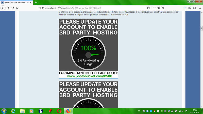

:shock: Toutes tes photos ont disparues !
:voyons: Au lieu de les télécharger avec ces "fuckings" hébergeurs externes, tu aurais avantage à utiliser les fichiers joints ou bien l'hébergeur du forum .

Effectivement, mes anciennes photos ont disparu, du fait que Photobucket (hébergeur d' images que j'utilisais précédemment) est devenu payant, et qu' il faudrait payer 399$ par an pour continuer d' héberger des photos sur des forums ..... :whoa: :suspect: :shock:
Merci pour votre aide, les amis !

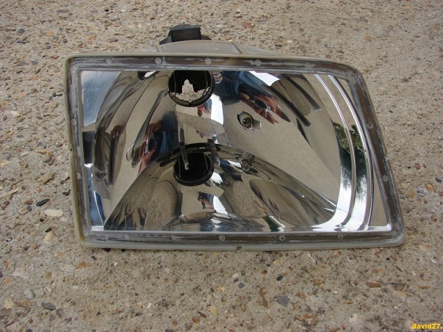

Question: Sur mes 205 (GR de 86, et GTI de 94), l' ampoule de feu de position CÔTE DROIT est à DROITE du feu de croisement. Par contre, sur des 205 "Sacré Numéro" plus récentes, l' ampoule de feu de position CÔTE DROIT est à GAUCHE du feu de croisement.
Y a-t-il une explication à ce phénomène ?

Est-ce une question de fabricant, ou une question de millésime ?

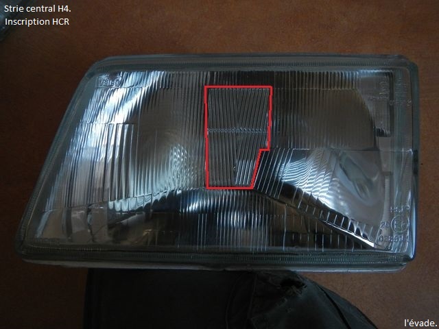

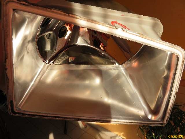

:voyons: Il y a eu plusieurs fabricants et 2 types d'optiques avant.
Optique phase 1 SEV Marchal.
Optique phase 2 Valeo.
Les stries du verre sont également différents en fonction du type d'ampoules :

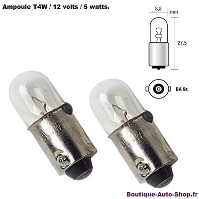

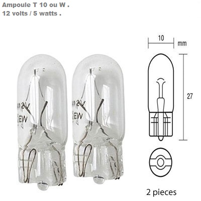

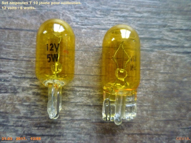

L'ampoule de la veilleuse peut être différente également.
La plus courante étant le type T10 claire ou jaune :
Ampoule de veilleuse T10.
Ampoule de veilleuse T4W, montée sur les premiers millésimes.
