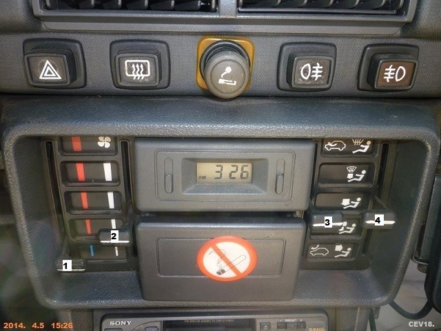

Sur la phase 1, des millésimes 83 à 87, le pulseur tourne dès qu'on met le contact.
Il faut donc penser à mettre le curseur 3 en position haute, pour ne pas griller le moteur. :wink:
Curseurs ventilation phase 1.
On en parle sur ce topic :
planetesujet-t64568.html
Bon dimanche. :)

La lecture de ce topic met fin à des années de questionnement en ce qui me concerne :gene:
Diabo: dans ce topic, outre le fait qu'on a la confirmation que le ventilateur tourne constamment lorsqu'il y a le contact, certaines personnes étaient également gênées par le bruit du ventilateur au ralenti. La lubrification semble avoir résolu leur problème comme pour moi :bien:

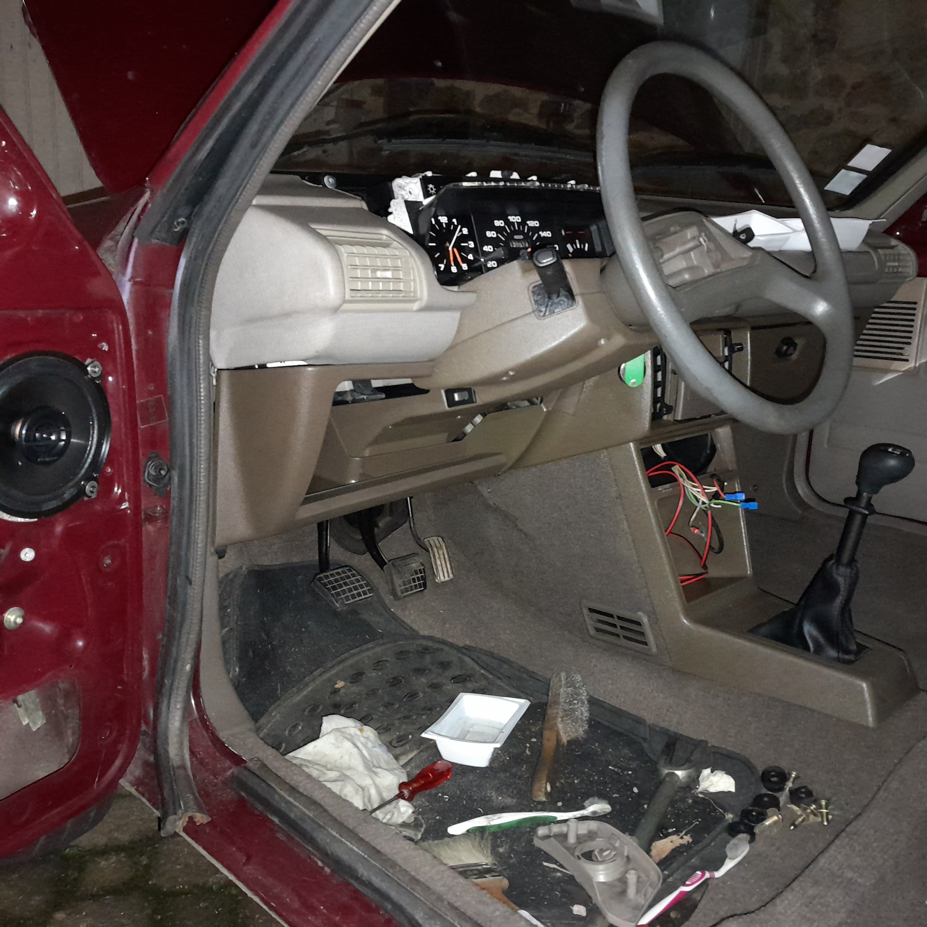

diabo a écrit : sam. 14 déc. 2024 21:20 Aujourd'hui, je me suis attelé à réparer le chauffage. Après lecture des fiches pratiques, démontage
La super bonne nouvelle vient de la boite à gant 8):
Serait-ce l'éclaireur de boîte, qui s'est décroché et tombé à l'intérieur de la console centrale. :grattetete:
Cela arrive parfois, quand une patte de fixation casse. :roll:

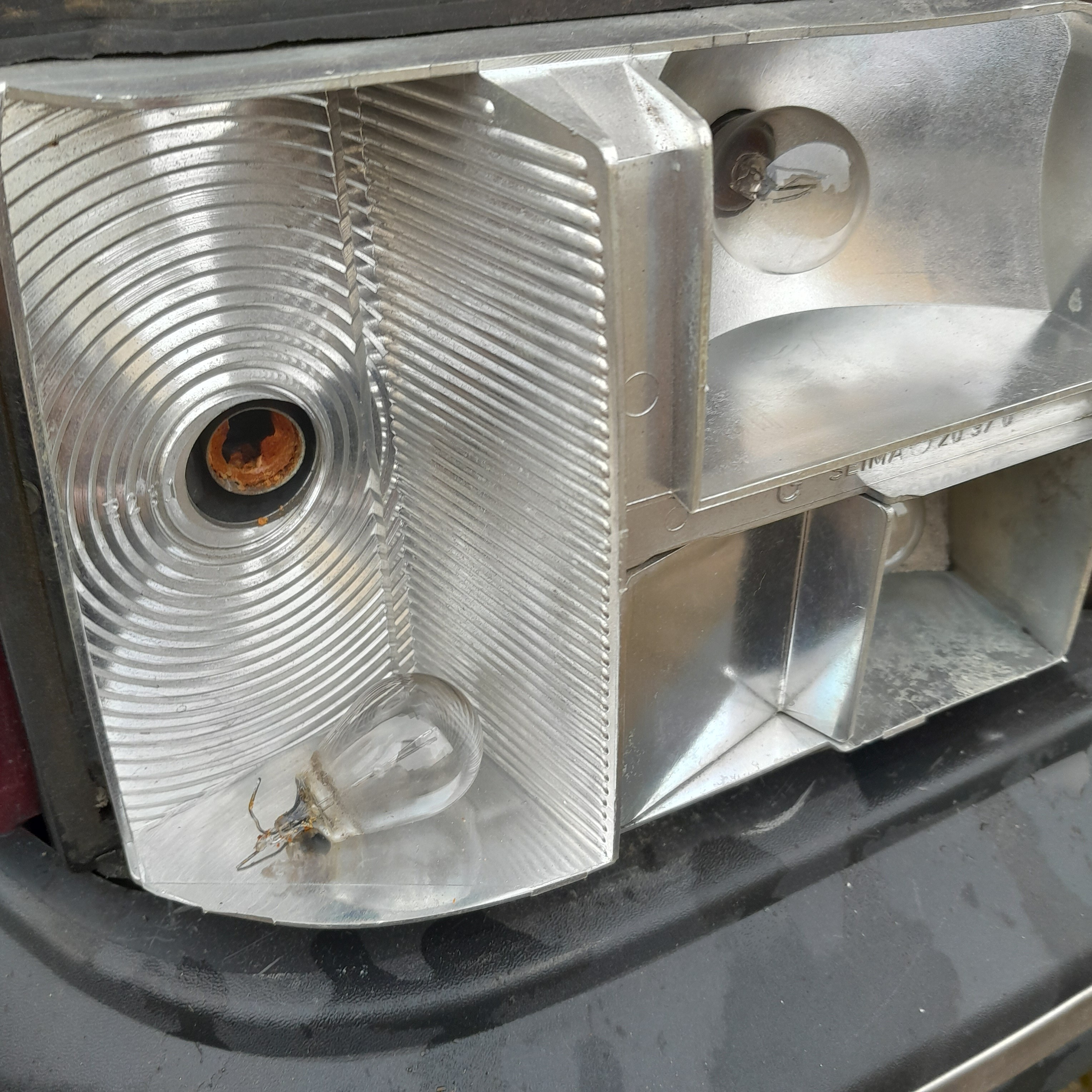

Cet après-midi donc, j'ai branché la batterie pour vérifier les feux.
1er constat: La tableau de bord n'est pas un foudre d'éclairage, même rhéostat à fond, 2, 3 faux contact d'éclairage des boutons de la console (je ne suis pas inquiet, je n'y ai pas encore touché).

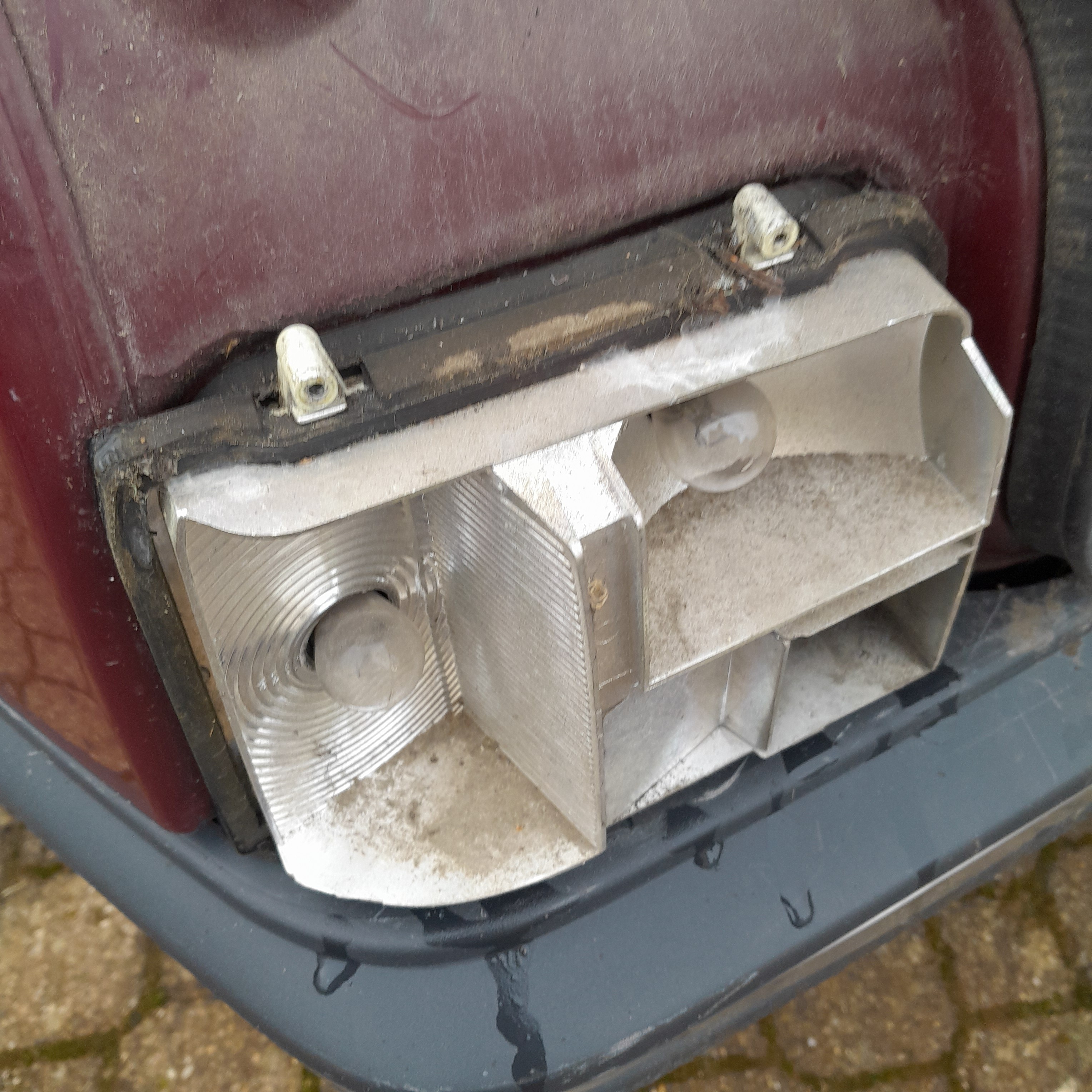

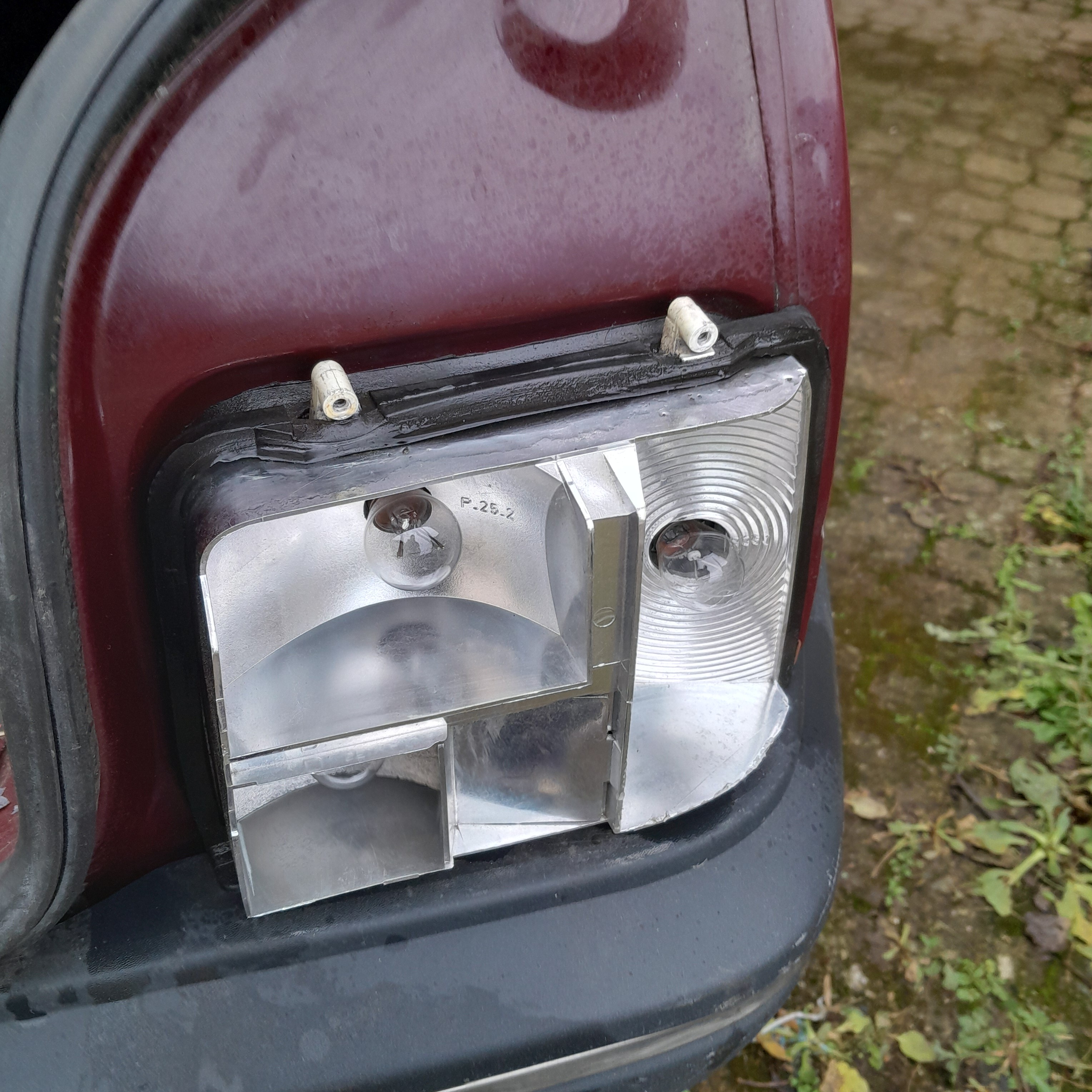

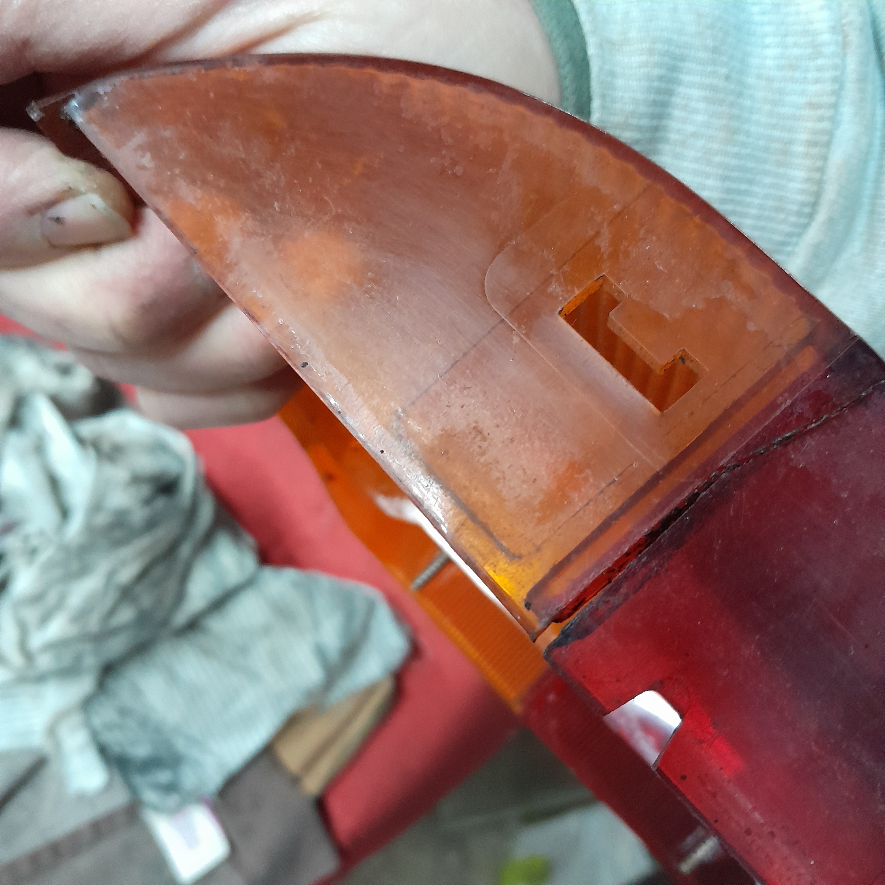

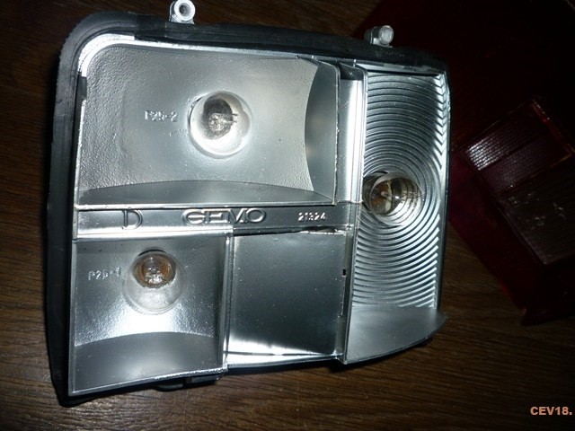

2e constat, les feux arrière n'éclairent pas beaucoup et ça, c'est pas normal
Démontage
C'est bon j'ai compris
Comme la poussière ne suffisait pas, le dessous du feu est fendue, du coup, l'eau à fait son œuvre
Une fois nettoyé, c'est presque neuf et ça éclaire correctement ...pour une voiture de 86

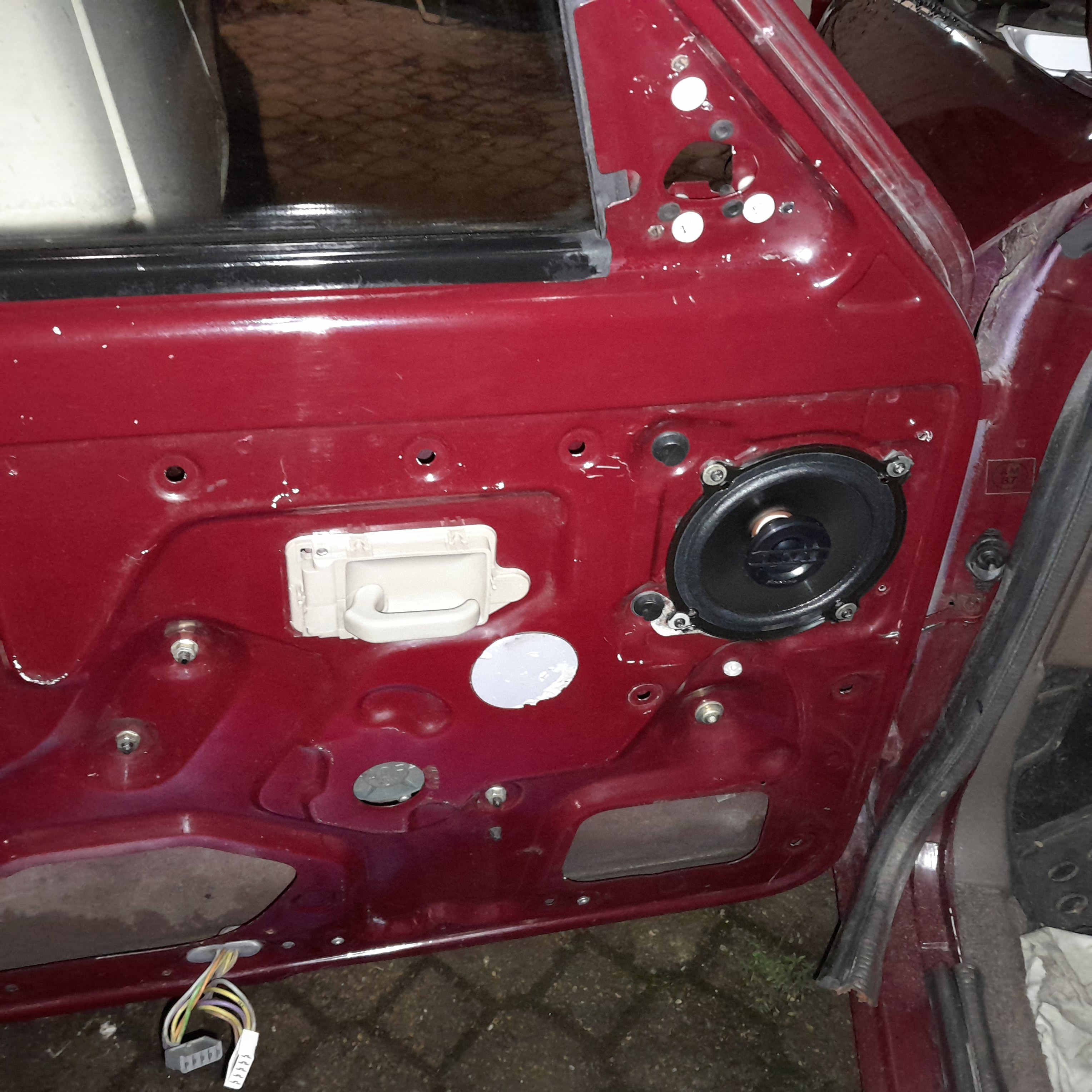

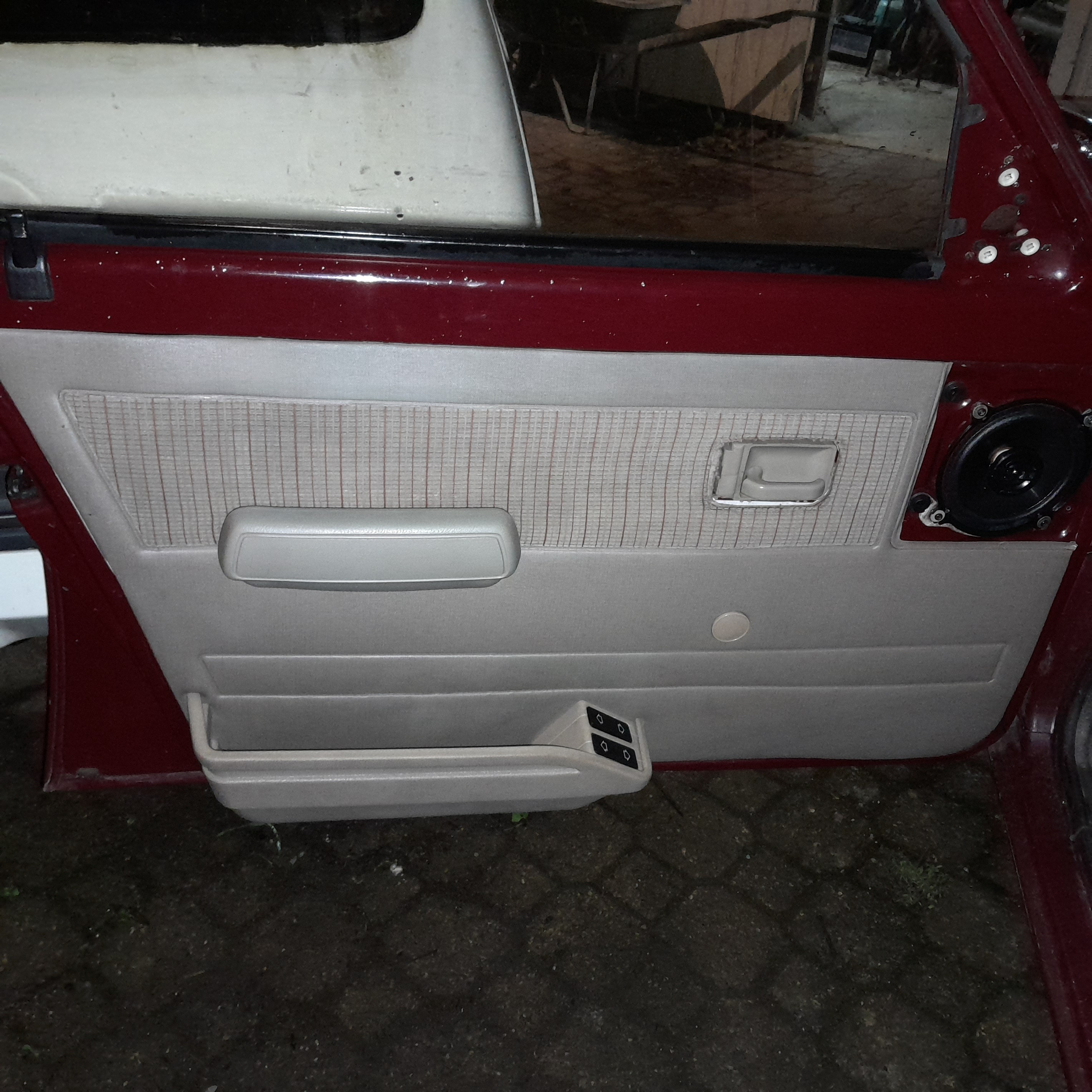

D'ailleurs, elle est bien de 86, mais en nettoyant l'intérieur de la portière, j'ai trouvé ça
les plastiques côté chauffeur ont repris leur place et la boîte à fusibles est devenue présentable
La porte ferme correctement à nouveau...j'accusais l'articulation alors qu'en fait le fermoir était trop haut. 3mm de réglage plus bas et la porte claque toute seule de peur :lol:
Montage du dernier HP et réparation du panneau de porte après nettoyage. On pourra dire que celui là revient de loin

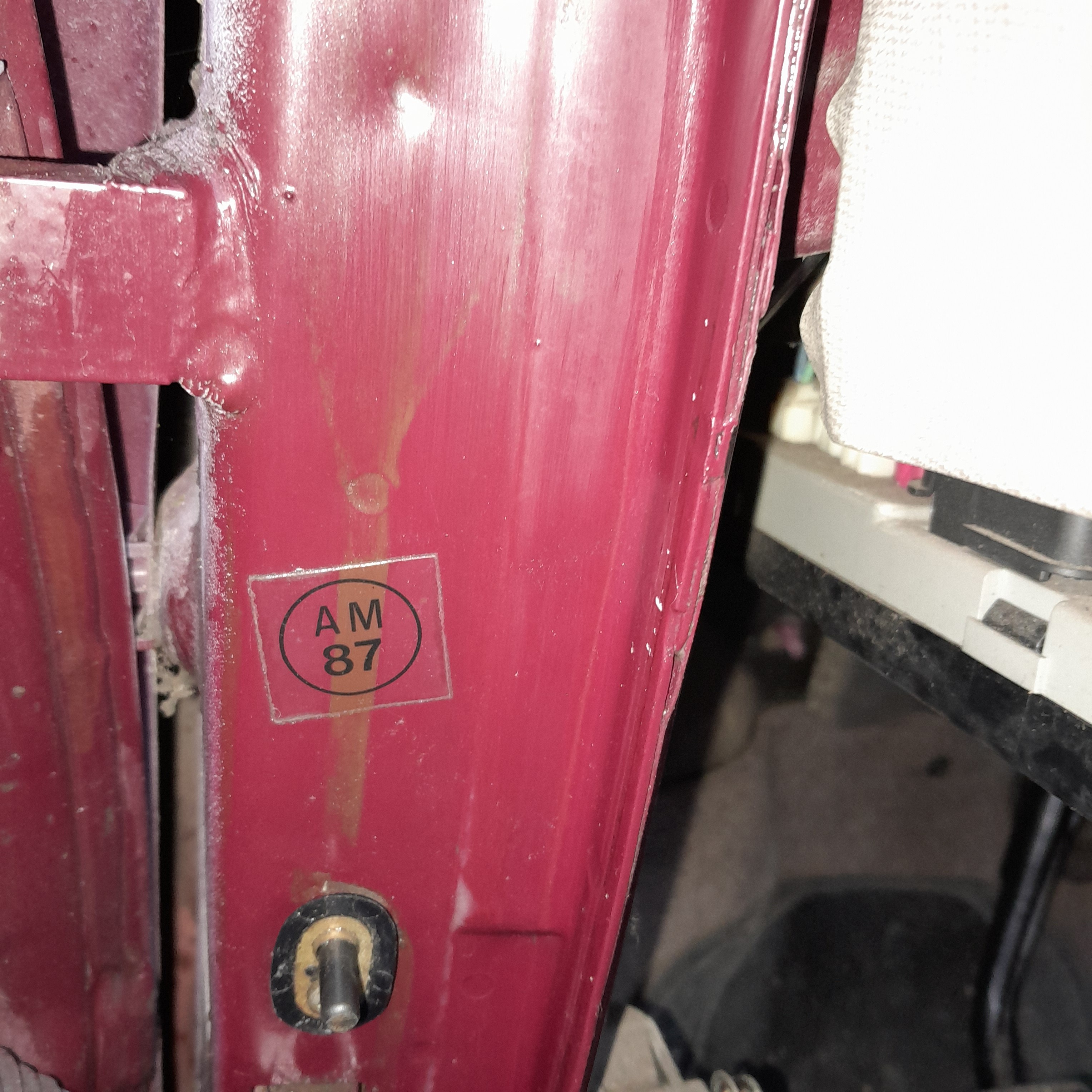

diabo a écrit : dim. 15 déc. 2024 21:19 D'ailleurs, elle est bien de 86, mais en nettoyant l'intérieur de la portière, j'ai trouvé ça
c'est le sticker de l'année millésime.
les années millésimes, avant 2001, allaient du 1er juillet de l'année précédente jusqu'au 30 juin de l'année.
à partir de 200, les années millésime se sont calées sur le calendrier : du 1er janvier au 31 décembre.
une 205 fabriquée en avril, mai, juin 1986 sera une AM86, mais une fabriquée en aout, septembre, octobre 1986 sera une AM87, bien que sortie des chaînes en 1986.

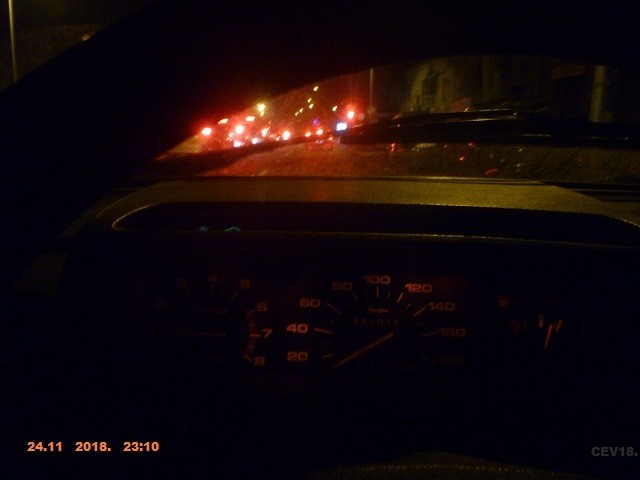

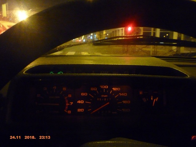

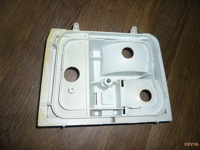

Concernant la platine des feux arrière, la peinture à effet chromé améliore la visibilité. :bien:
Cela ne fonctionne pas pour les optiques avant, car c'est une peinture spéciale passée au four.

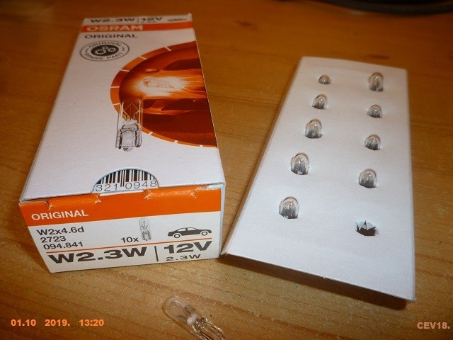

Sur le combiné d'instruments Véglia, c'est 2 ampoules W appelé également T5 de 1,2 w d'origine.
Comme l'éclairage n'était pas terrible, je les ai remplacées par le même type d'ampoules en 2 w, puis 2,3 w.
C'est bien mieux. :bien:
Ampoules W 1,2 w.
Ampoules W 2,3 w.

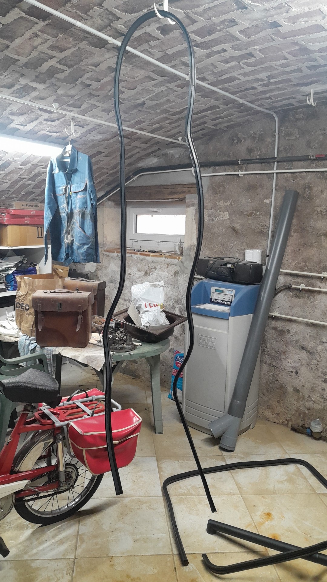

Aujourd'hui nettoyage du joint de coffre que j'ai trouvé à la casse pour remplacer celui de la SRD qui est légèrement coupé.
Ce n'est pas que je ne veux pas le changer par un neuf, c'est que la belle endormie a un joint neuf...qui fuit .
EDIT 20.12.24. Il semble que le coffre soit réglable et qu'il soit de travers. Affaire à suivre

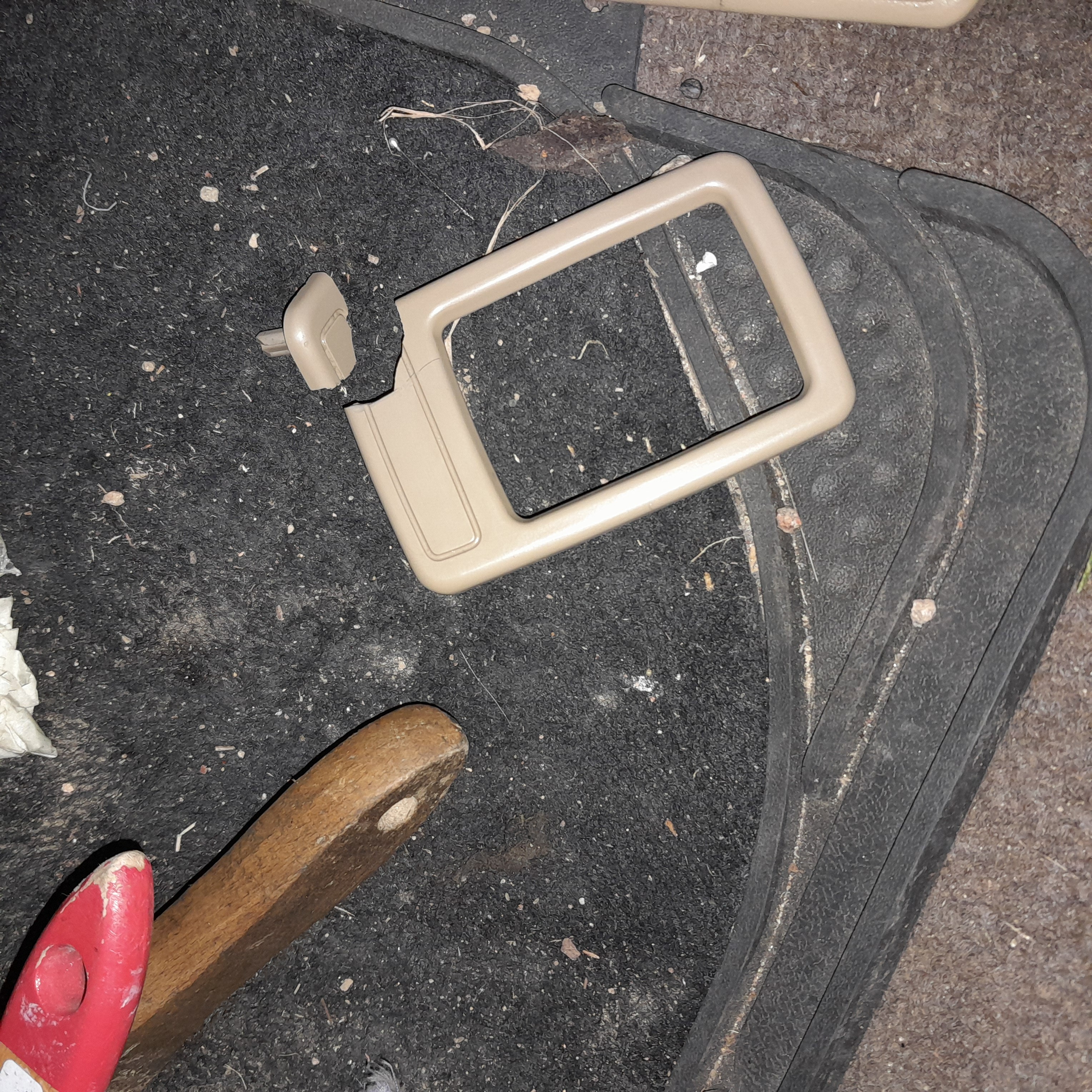

remontage de l'enjoliveur de poignée, et là, c'est le drame :oops:
Plus qu'à en chercher un nouveau

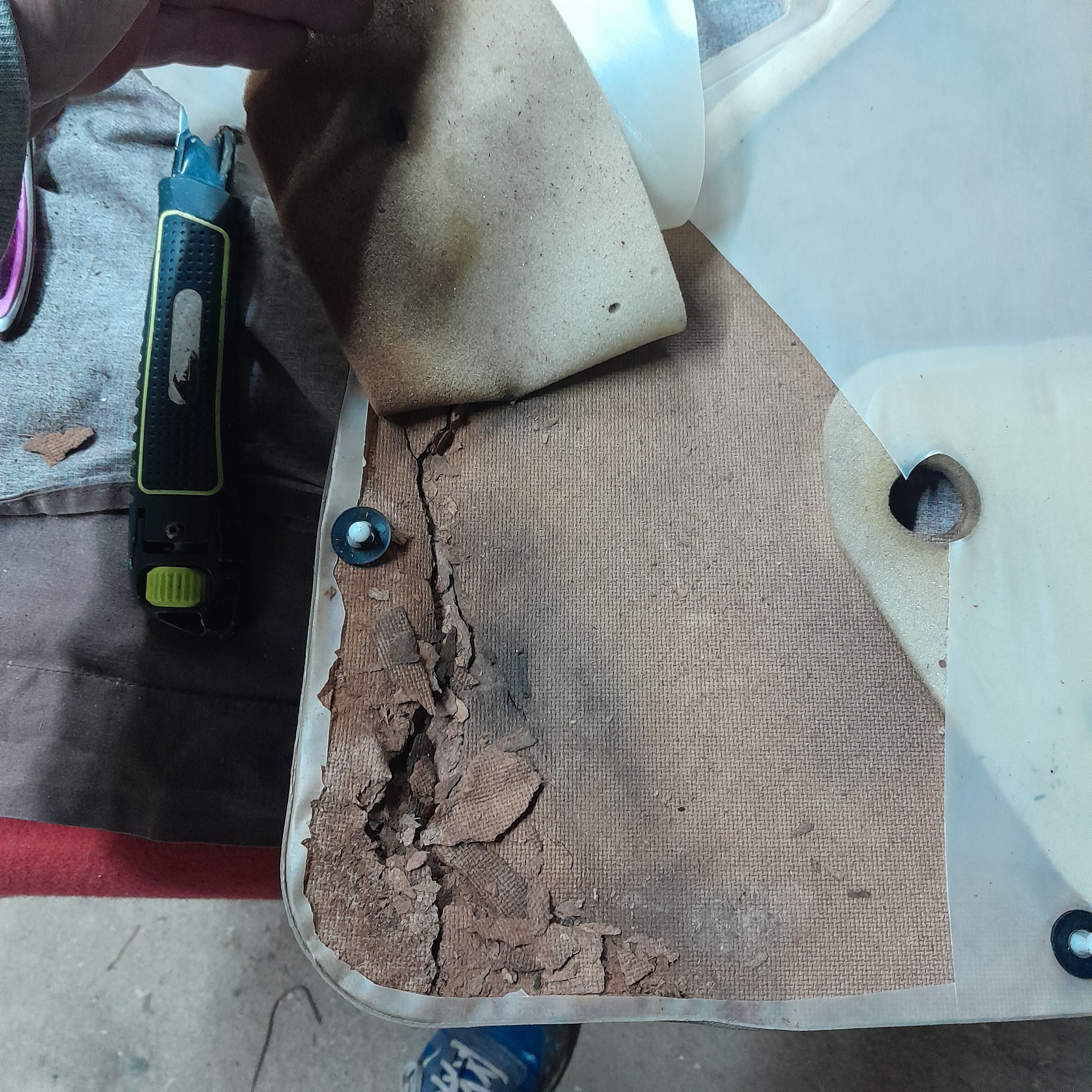

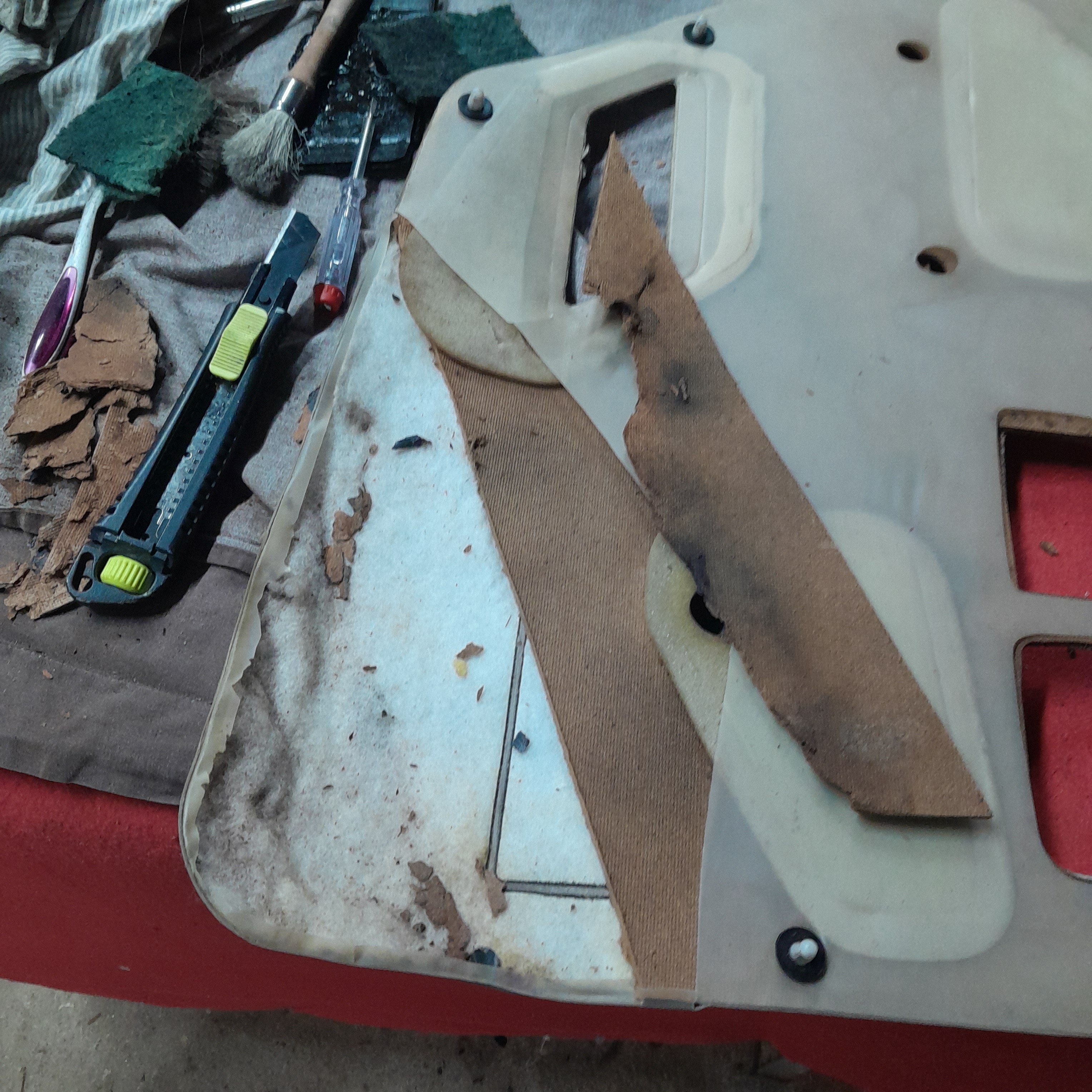

Vu que je ne trouve pas de garniture ARD (En fait j'en ai trouvé une mais le gars doit être autiste a l'enthousiasme de la réponse (très) modérée et l'expression de type onomatopée, et j'ai pas le temps de faire du social), j'ai entrepris de la réparer
Découpage au plus près, et surtout à 1cm du bord pour pouvoir la re scotcher
Effectivement, je ne sais pas ce qu'il s'est passé, mais c'est de la bouilli :shock:

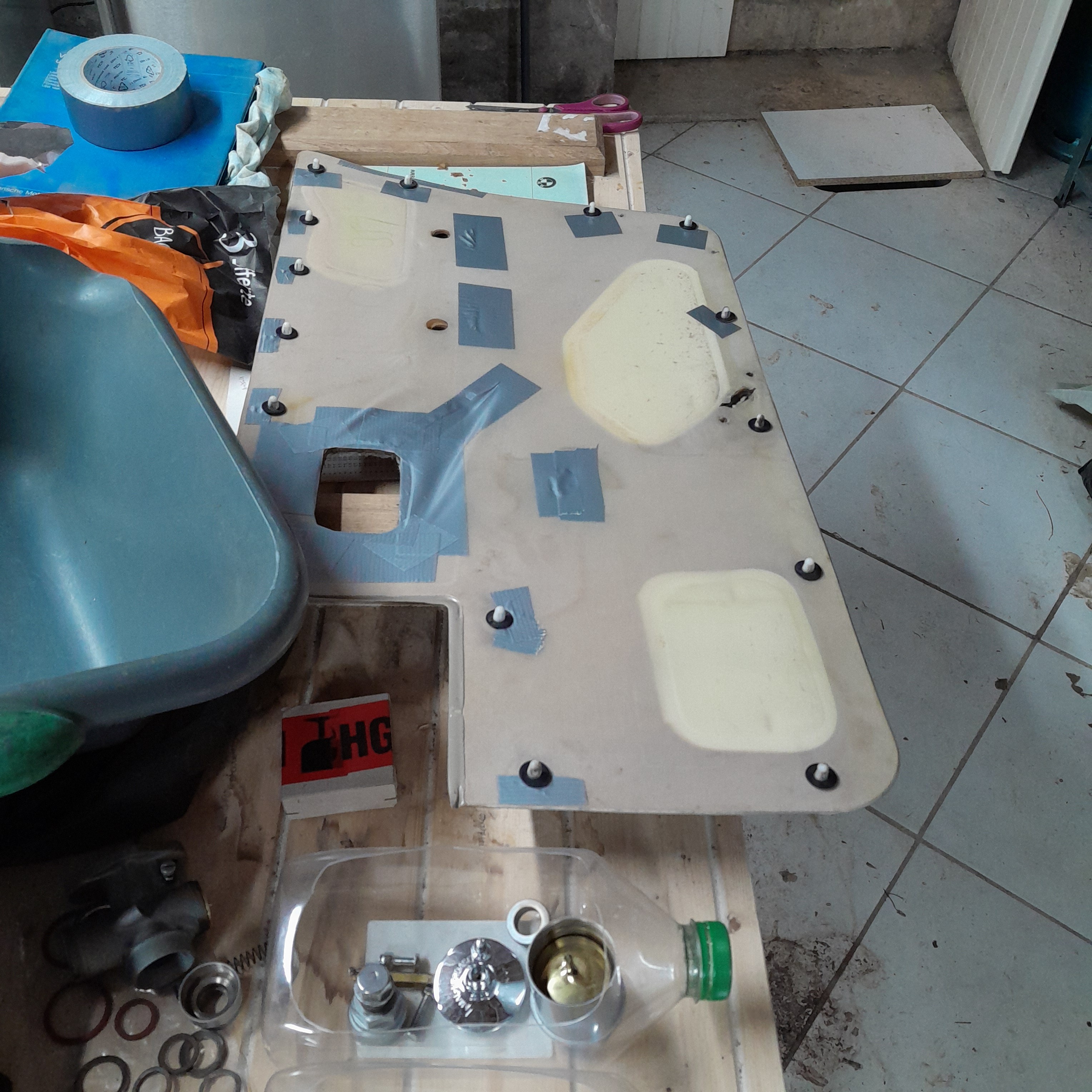

Découpage du panneau en isorel

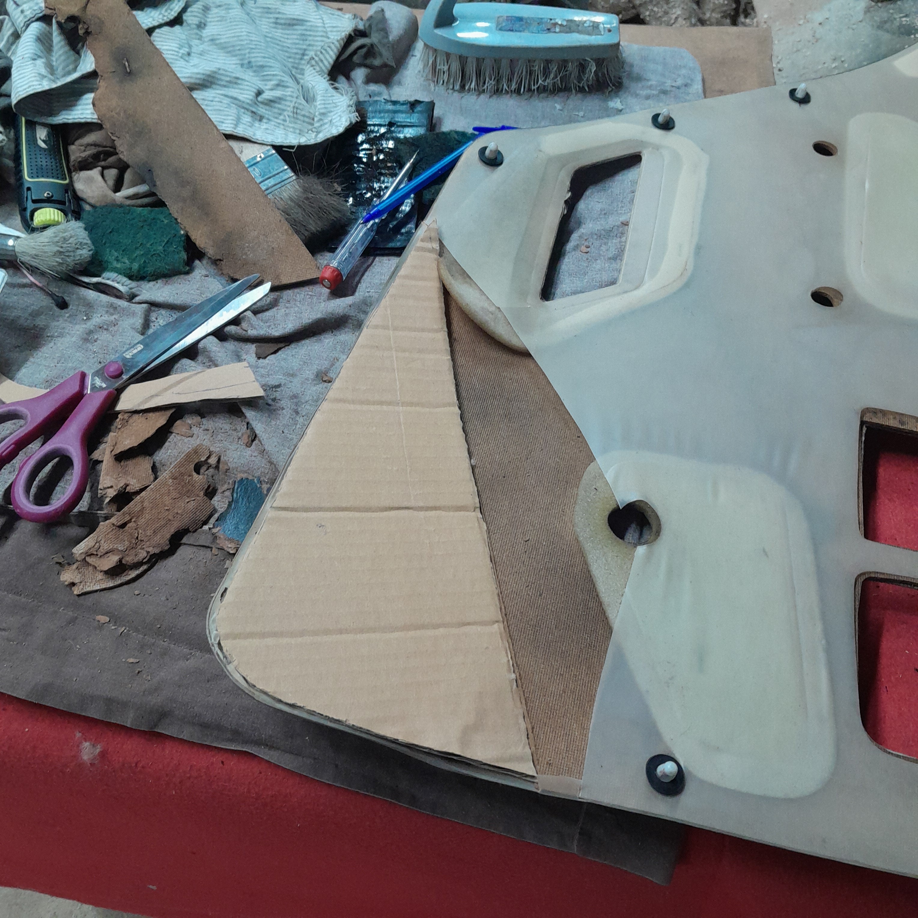

Fabrication d'un patron en carton
Et la suite demain lorsque le magasin de bricolage sera ouvert !
