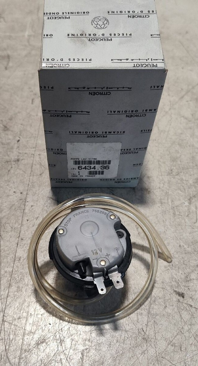

Les pompes de lave-glace sont identiques entre avant et arrière et doivent se trouver sur 405, 309, 106, 306, Citroën AX, ZX, BX, Saxo, Xantia.
Ça existe aussi en neuf.
205 GTI de 1988 - 203000kms
Messages : 5750
Re: Ma première 205, une SR de 1984 dans son jus !
Sympa dans cette teinte! :bien:
Jacquesdu67 a écrit : lun. 27 juin 2022 21:33 Bienvenue à cette belle 205.
Malheureusement pour Will ce n'est pas le cas.
De 83 à 85 c'est un modèle différent de bocal de lave-glace qui était monté par rapport aux versions ultérieures.
Il a également une pompe spécifique, plus de détails sur ce topic:
recapitulatif-difference-205-phase-1-et ... ml#p877411

Autant pour moi,
Alors en suivant mon tuto : Savoir rechercher ses pièces
Donc d'après 205.yo.fr : http://205.yo.fr/FR/205F/6/64F01A.HTM
Cela donne la référence 6434.36
J'ai trouvé qu'une annonce sur Ebay : https://www.ebay.fr/itm/255465617049
Annonce qui donne une autre référence 768268 qui donne seulement sur une vieille annonce pour ce type de pompe.

Et oui c'est bien la pompe en photo sur l'annonce d'Ebay... un grand merci Jacquesdu67 ;)
(30euros quand même).

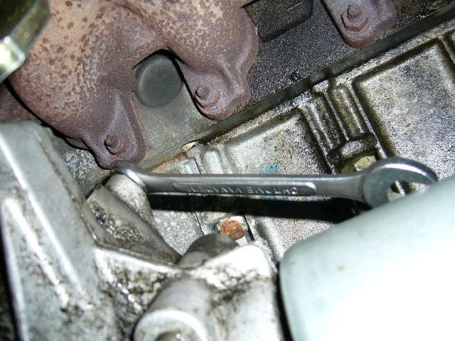

En ce qui concerne le câble de compteur voici la petite histoire :
Déjà impossible de trouver où le fixer sur la boite... j'ai trouvé la fameuse pièce qui s'ouvre en tire-bouchon avec la goupille en plastique mou sur une phase 2 qui est censé retenir le câble mais sur ma boite de vitesse rien, aucun trou, encoche ou glisser le câble.
A la casse on m'a dit que l'ancien proprio avait peut être mis une plaque en métal pour évité la fuite d'huile quand le câble à pêté (je trouve ça bizarre).
Pourquoi ne pas juste racheté un câble et la pièce manquante au lieu de trafiquer je ne sais quoi ?
Peut être pour arrêté le compteur kilométrique ? Je suis peut être parano lol mais vu que ma voiture est censée avoir 120 milles je me dit maintenant qu'elle à peut être plus ... Enfin bref, si quelqu'un en sait un peu plus sur où le câble se fiche dans la boite d'une SR phase 1 parce que même sur les tuto et les photos sur le net j'ai l'impression que ma boite ne possède aucun endroit ou faire passer ce câble.

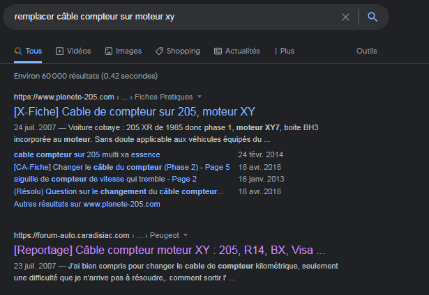

En écrivant : remplacer câble de compteur sur moteur xy, sur la page de recherche Google, tu tomberas sur la procédure de remplacement de ce câble avec les photos adéquates et son emplacement sur la boîte de vitesses ( forum auto.caradisiac) .
J'ai posté ce lien ce matin mais il ne fonctionnait pas :roll:

Argh ! Je connais ces tuto très bien fait d'ailleurs mais même en les suivant je n'ai pas réussi à trouver l'emplacement sur la boîte... Je posterai un sujet dédié

Hé hé, j'ai le même modèle, datant de septembre 1983 mais avec un rétro passager et un câble kilométrique neuf! :mrgreen:
Il s'était coupé derrière le compteur, je n'avais que la vitesse qui tournait.
Effectivement, il faut viser un petit emplacement derrière l'axe de la colonne du volant.
