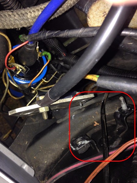

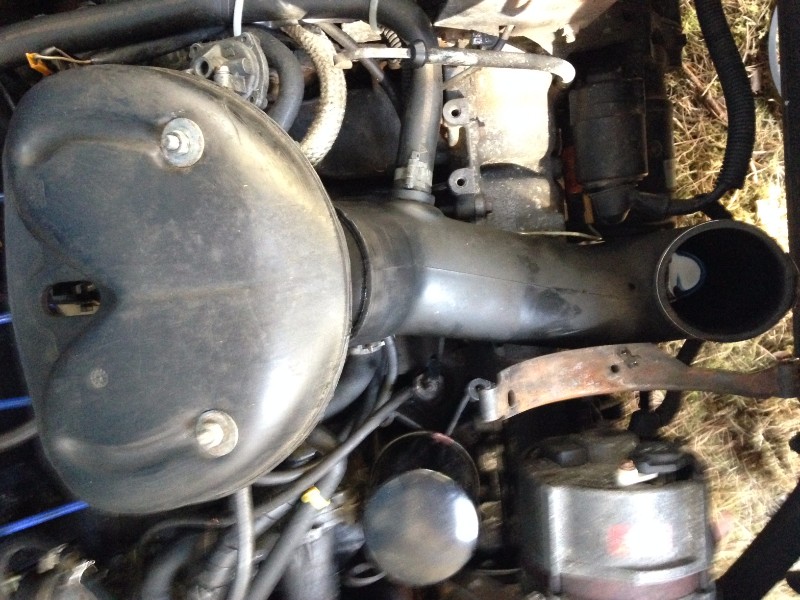

Tu devrais pas avoir la bobine à cet endroit? :0
D'après ton image ça ressemble fort à l'endroit où je fixe la plaque de ma bobine!

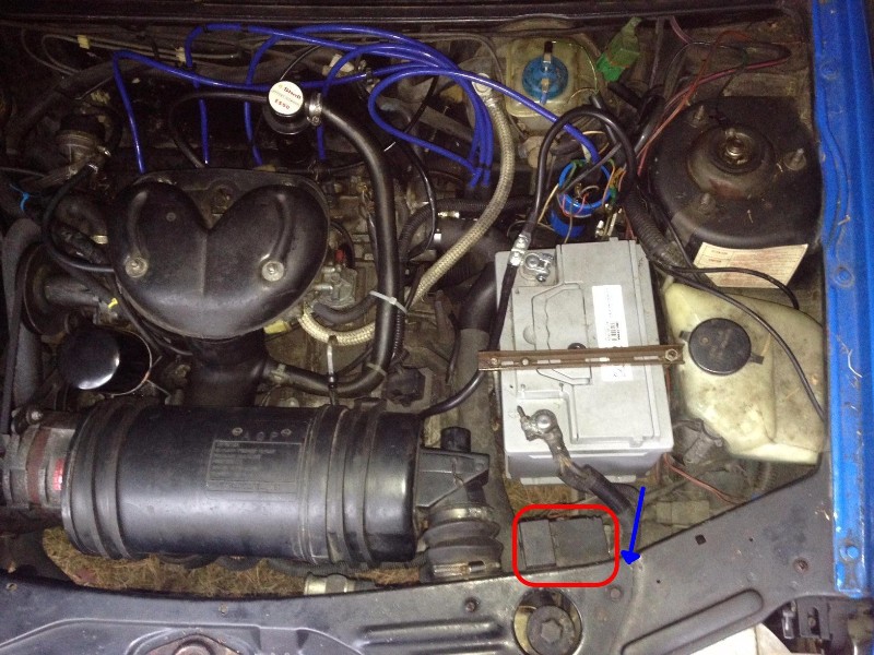

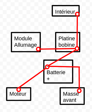

Résultat des courses voici mon montage
Je n'ai pas pu accéder à la masse de devant car il y a déjà un boitier (entouré en rouge sur la photo) contenant 2 fusibles. J'ai essayé de le déboulonner et je me suis pris une méga étincelle :shock: ... je sais toujours débrancher la batterie :oops:
En y regardant de plus près je me suis aperçu que les fils + de la batterie y étaient ... ceci explique cela. Du coup je me suis dit que même si il y avait une masse la, ce n'était probablement pas une bonne idée! Au final j'ai remis la masse sur la plaque de support de bobine lui même attaché à l'aile.

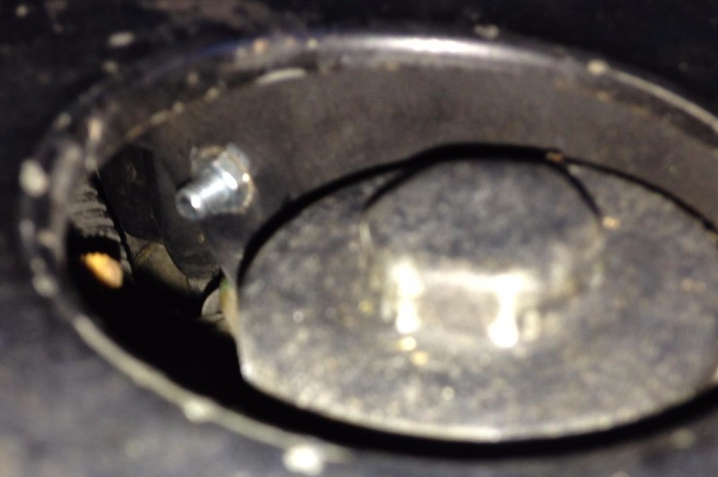

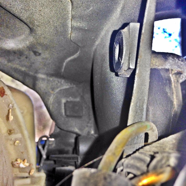

J'ai fini par trouver la fameuse masse à l'avant ... au touché (trou+renfort carré) merci dizzy et CEV :bien:
Elle est de l'autre côté de la membrane carrosserie par rapport aux faisceaux "+" chapeauté par le boitier (ça sert à quoi d'ailleurs?).
Ça me semble propre :bien:
Elle est pas facile d'accès, une astuce?
Quelle type/taille de vis/rondelle vous me conseillez?

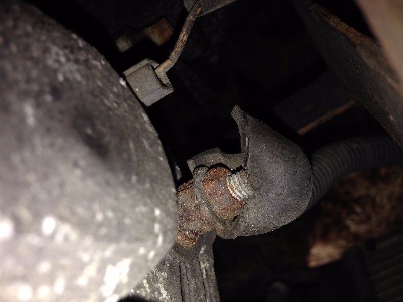

J'ai démonté ma platine de support de bobine car la masse jusqu'à elle était bonne ... je voulais vérifier jusqu'à la carrosserie. Le support sur lequel est fixé la platine n'est pas conducteur donc la platine de montage est la masse finale :shock: c'est à se demander comment la voiture a pu démarré jusque là :roll:

:shock: C'est quoi ce montage?
Remonte tout de suite ton beau câble au bon endroit! Espérons qu'il soit assez long.
Car en voilà une belle masse.
Un petit coup de toile émeri pour mettre le métal à nu, un peu de graisse diélectrique, et zou! :)
Pour la vis, ce doit être une vis de 7 à clef de 10 comme souvent chez PSA. Tu peux mettre une rondelle belleville ou grover sous la tête de vis.

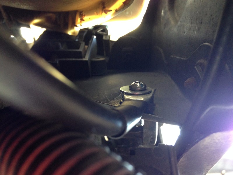

Bon voila une masse refaite
la résistance est inférieure à 0,3 ohm du négatif de la batterie au boulon au bout de la chaîne. :bien:
Tout ça semble bon pour la masse ou je devrais mesurer sur la carrosserie directement? J'ai pas pu mesurer sur le point de masse directement du coup j'ai un doute si c'est bien serré :0
Je pense la refaire en montant dans l'autre sens, mais pour bloquer correctement il va falloir outre le boitier, enlever la batterie ....
J'ai mis le testeur de bougie => la loupiope s'allume
J'ai mis du start pilot dans l'entrée du filtre à air
Mais ... toujours pas d'explosion :-(

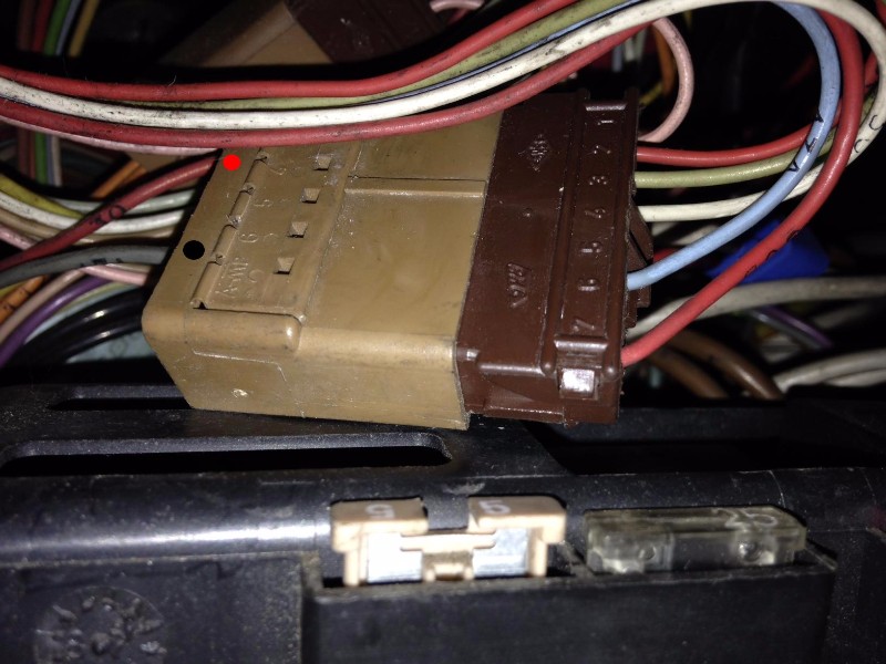

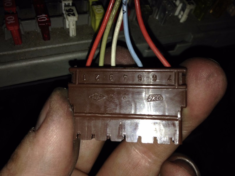

Si tu n'en as pas ....
Solution, sans rien débrancher, tu va sur la boîte à fusibles, prend un fil que tu va relier un fil marron avec un jaune qui doit être le + alimentation moteur.
Normalement, les voyants doivent s'allumer.
Ensuite , tu tourne la clé pour lancer le demarreur.
Après, il peut y avoir une différence d'une voiture à une autre pour les couleurs de fil.
Envoyé de mon S5
205 Roland Garros - 200000kms
kamelie1706
Messages : 833
Re: Pas d'explosion ... je craque!
Message par kamelie1706 »
Tu parles de ce connecteur là?

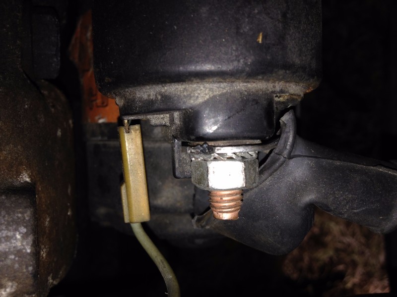

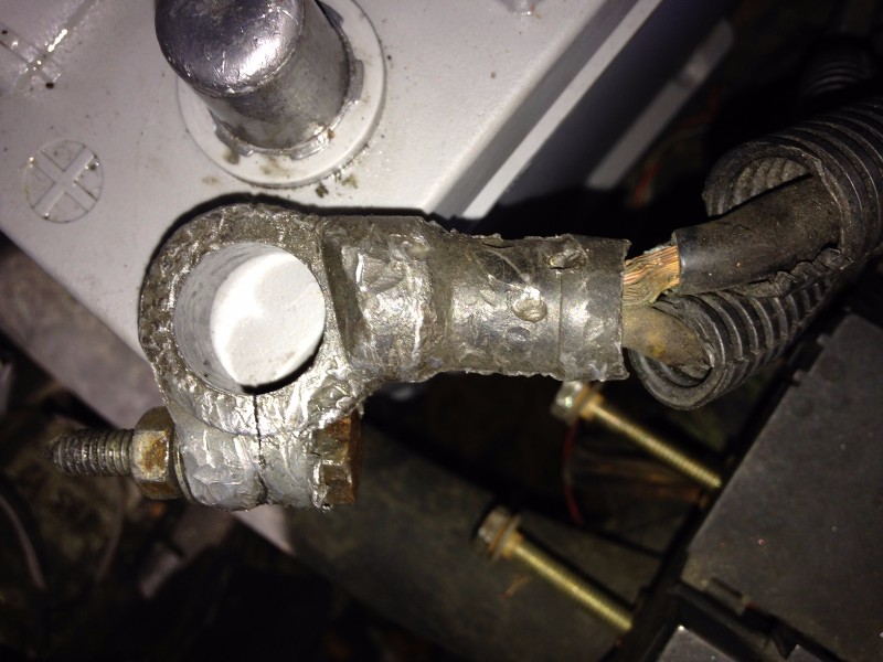

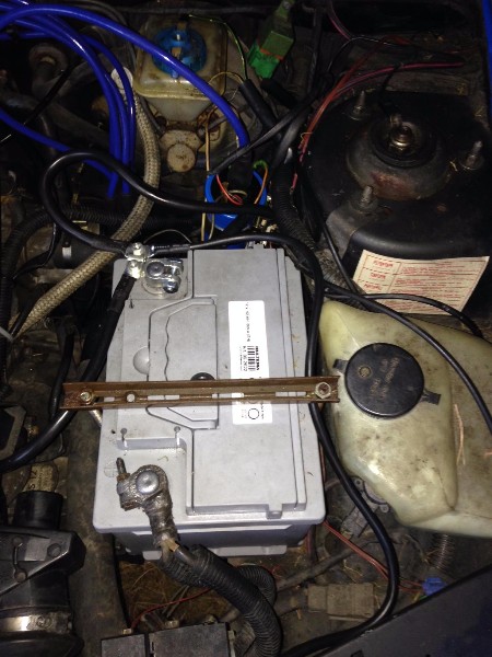

J'ai remonté mon circuit "+" à partir de ma batterie
La cosse ne m'inspire pas confiance mais elle est à peine chaude après quelques démarrages
Le démarreur reçoit bien du 12v et le contact a l'air propre
L'alternateur a un contact a nettoyer mais recoit bien du 12v en cherchant un peu la zone de contact .... :0
Est ce qu'un alternateur asthmatique peut empêcher un démarrage si batterie pleine? Y a-t-il d'autres endroits pour vérifier que le moteur recoit le 12V (j'ai aussi vérifier la bobine)?

Ma nouvelle masse serrée à fondImage

Messages : 4155
Effectivement, la cosse en plomb du (+) est morte. Elle ne peut plus être serrée.
Ce serait une bonne idée de refaire le faisceau positif à l'image de ce que tu as fait pour le négatif.
Les câbles ont l'air bien oxydés.
Petites remarques:
J'éviterais d'utiliser une vis à empreinte cruciforme pour la connexion de masse. Et pour la rondelle, il faut en utiliser une de type "frein" plutôt qu'une plate. On ne voudrait pas que les vibrations puissent défaire cette connexion on ne peut plus importante.
Je vois aussi une connexion redondante entre le négatif batterie et l'arrière de la bobine. Ça ne sert à rien puisque tu as déjà ta connexion de masse au châssis.
