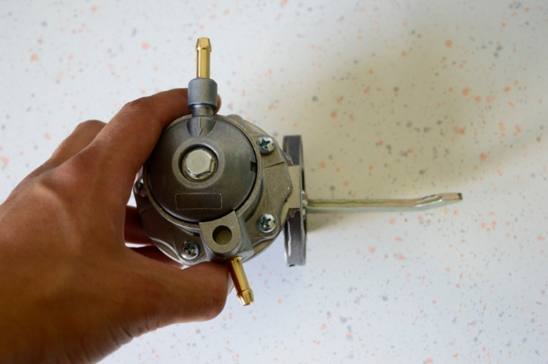

Re: Brouette, Ma Indiana 5 Portes - Pompe a essence
Salut a tous
Certains on vu que j'avais créé un sujet sur le garrage, si non c'est par ici :
http://www.planete-205.com/forum/planet ... ml#p911026
Ca fera un peut doublon, mais j'aime bien que le sujet de ma voiture soit a jour.

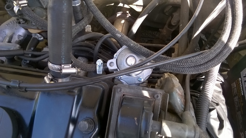

En résumé mon niveau d'huile s'était mis a augmenter et l'huile sentait l'essence :shock: . En cherchant sur le net j'ai appris que ça pouvait venir de la pompe a essence. La membrane devenue poreuse laissait passer l'essence côté moteur... bref pas bon pour la lubrification :roll:
Du coup ni une ni, deux je commande ma nouvelle pompe. En plus elle est super belle, entièrement en métal :coeurs: elle semble de meilleure facture que celle d'origine.
Montage de la pompe :
Petite vidange (une a l'huile pas cher pour rincer le circuit, j'en refais une ce weeend) et c'est reparti pour pas mal de km :bien:
Pour info voici l'ancienne pompe, elle semble de moins bonne facture :gene:
Messages : 3795
Si l'ancienne pompe est celle d'origine ,elle a quand même bien fait son job depuis ses années :D
Une bonne chose de faite :bien:

Messages : 5844
Message par lionos »
L'ancienne pompe à l'apparence de celle d'origine !
C'est celle toute métal que je n'ai jamais vu :shock:
Tu l'a acheté où ? C'est vrai qu'elle est belle ! :bien:
C'est QH qui fourni ça, on retrouve la même finition sur celles pour moteur X et y'a pas à dire, ça fait mieux fini et plus solide ! :bien:
lionos
Messages : 5844
Merci dudu, bon à savoir ! :jap:

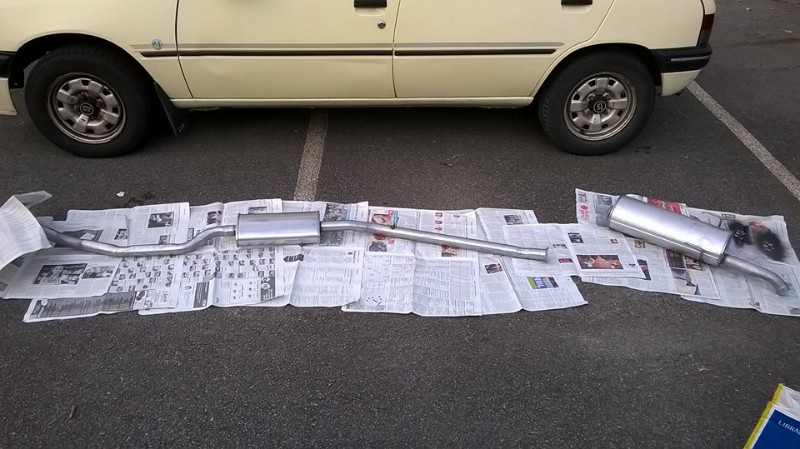

Re: Brouette, Ma Indiana 5 Portes - Ligne d'échappement
Salut a tous
Bon on passe a une nouvelle étape.

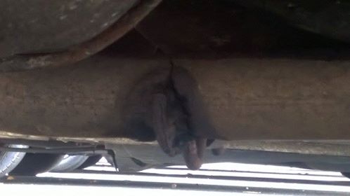

Comme je l'avais dis lors du contrôle technique, la ligne d'échappement était très détériorée. Beaucoup de rouille au niveau de la canalisation centrale et du silencieux arrière. :gene:
Le col de cygne a a peine un an est est encore bon :bien: mais il reste le souci de la visse que j'avais pétée dans le collecteur :roll: .
Coup de bol j'en avais trouvé un d'ocaz en bon état :bien: J'avais aussi commandé les pièces qu'il fallait pour ma ligne mais ne voulais la changer que lorsque l'ancienne serait vraiment arrivée au bout :lol:
Bah devinez quoi, ce jour est arrivé :rirejaune: deux petits trous sont partis des soudures de la barre qui maintient la partie centrale en place et se sont agrandies pour former une fissure faisant quasiment tout le tour :shock: et le reste était pas mal rouillé et pas beau a voir (mais j'ai pas pris de photo :roll: )

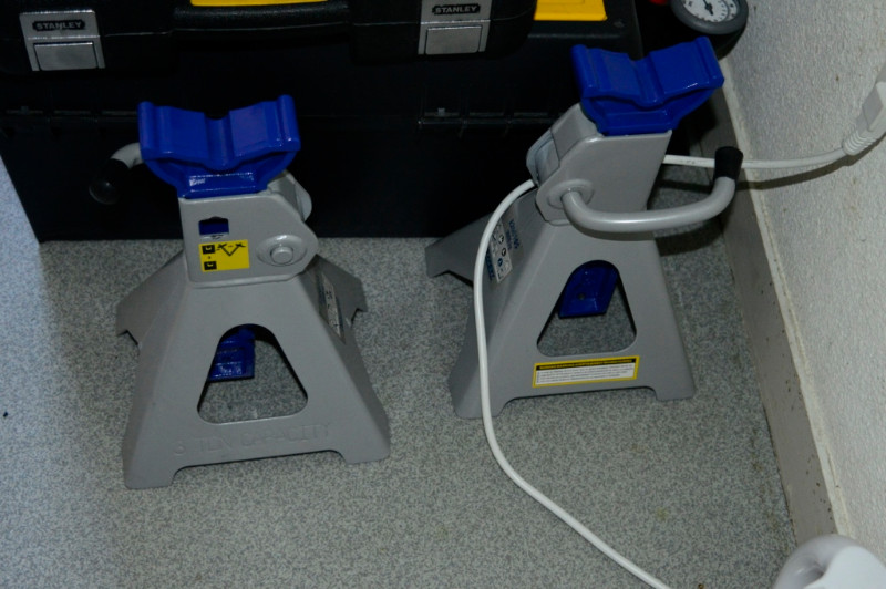

Premièrement un investissement bien utile : des chandelles pour pouvoir bosser tranquillement sous la voiture :)

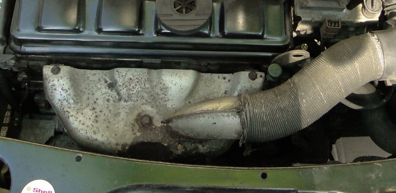

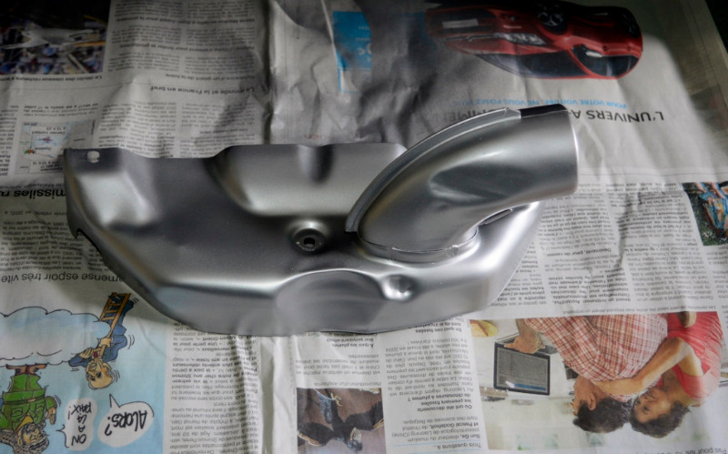

Ensuite j'en ai profité de changer le collecteur d'échappement pour changer le pare chaleur qui faisait vraient la tête on voit ici sur une vieille photo, mais depuis ça ne s'est pas arrangé :lol:
Donc le nouveau pare-chaleur
Et aprés un ponçage et peinture a la bombe haute températeur :

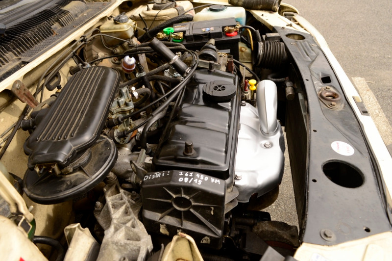

Changement du collecteur d'échappement, pas de difficulté particulière, il faut seulement défaire aussi le col de cygne pour le mettre en place. Tous les écrous sont venu comme il faut malgré mon erreur passée sur la graisse lithium (et j'ai même regardé ils se défaisaient bien de la culasse :D un bon point pour commencer ! )
Je voulais remonter a la graisse au cuivre ou graphite, malheureusement j'en ai pas trouvé, je vais en commander et redémontrerais les écrous pour remonter le tout avec de la graisse dés que j'en aurais commandé sur le net :bien:
C'est beau avec le pare chaleur propre ::d

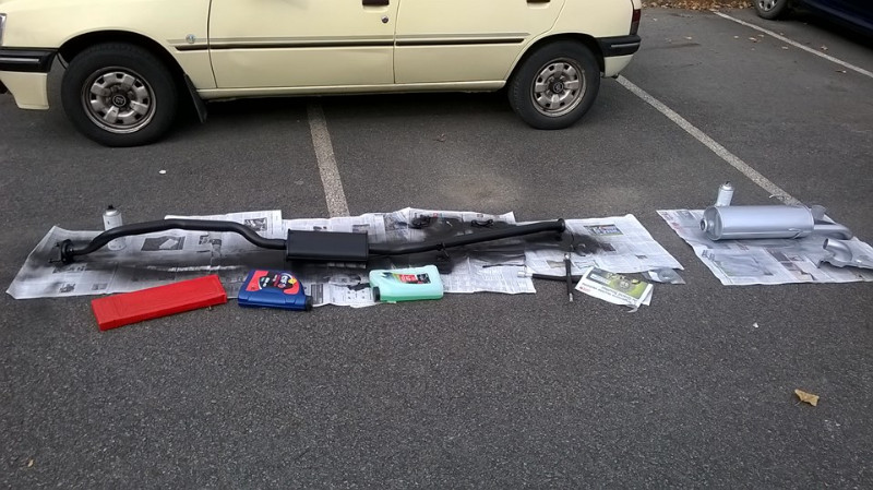

Ensuite pour essayer de préserver la ligne un maximum de temps, petite peinture a la peinture haute température.
Avant :
Aprés, j'ai mis du noir sur le morceau central et du argenté sur le silencieux arriére pour voir ce que ça donne dans le temps et je voulais que la sortie reste métallisée.
Montage de la ligne sous la voiture sans trop se souci, ça va je suis pas trop gros 8)
2h30 de boulot quand-même. Au moins une bonne chose de faite !
Restera juste passer en déchetterie jeter l'ancienne ligne, mettre la graisse au cuivre sur les écrous du collecteur d'une part (y'en a pour 20 minutes :wink: ). D'autre par je n'avais pas de perceuse avec brosse métallique sous la main, il faudra donc redémonter le col de cygne pour une peinture haute température de ce dernier.
Bonne fin de weekend !
Salut Thibault,
beau travail sur ta ligne,je pense faire comme toi sur la "vieille" ligne de ma Grd :cote:
Tu pourrait me donner le lien quand tu aura trouvé la graisse cuivrée :bien: Pas vu en magasin de bricolage :roll:
Message par macyl »
Super boulot :bien:
lionos
Messages : 5844
Très bon boulot d'avoir peint ta ligne avant montage ! :bien:
Pour la graisse au cuivre, je n'ai pas trouvé moins cher que la Bardhall sur Oscaro (moins de 8€50 les 150g).
La Belleville est un peu cher, mais après ça dur... très longtemps... un pot comme ça de 700g !
lionos a écrit :Très bon boulot d'avoir peint ta ligne avant montage ! :bien:
:+1: : Beau taf sur l'échappement.
La graisse Bardahl se trouve également en centre auto spécialisé :
Frais de port en moins , mais consommation de carburant pour s'y rendre . :wink:
Bonne continuation avec ta belle Indiana . :)
