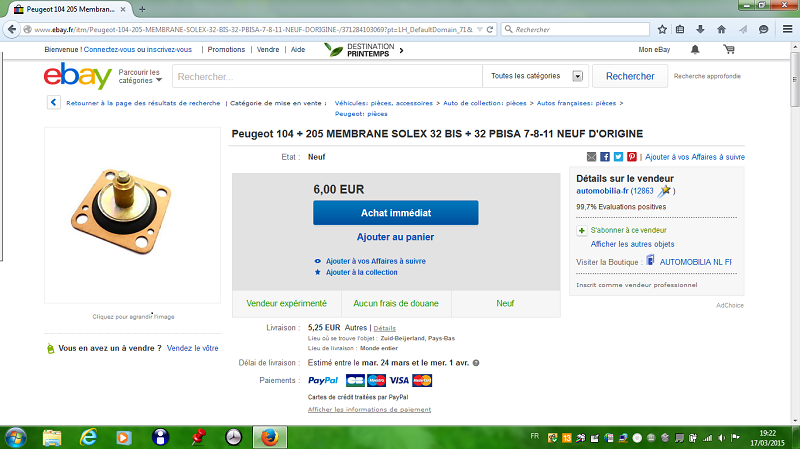

tuture43
Messages : 147
Enregistré le : mar. 17 mars 2015 18:20
Re: 205 Juniors 1987 , question membrane de reprise
Message par tuture43 »
Merci CEV18 ,voila c'est commandé .
J'ai déjà une pochette de joint neuve, mais il n'y avais pas cette maudite membrane dedans .
Plus qu'a patienté jusqu’à la réception .
