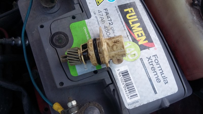

Bonjour à tous, après quelque réparation sur la voiture de ma femme (radiateur de chauffage et neman sur sa clio 1) je me suis attaqué a la mienne..
j'ai donc fais le joins de boite de vitesse ( et l'embrayage au passage qui avait souffert ) et j'ai décidé de changer mon câble de compteur car il faisait tictictictic et c'est SUPER chiant :gene:
donc je démonte grâce au fiche du forum (encore un immense merci car sans ça je serait perdu) et arrivé a la boite de vitesse pas moyen d'élevé le câble... je démonte donc le support ( avec le petit engrenage ou la câble est dedant) et la pas de chance cable gripper pas moyen de l'enlevé même avec du dégrippant et donc au bout d'un moment PAF cassé... ducoup j'ai la visse de compteur dans les main et plus rien pour réparé ça ... j'imagine que la casse est le meilleur endroit car oscaro on pas cette piece.

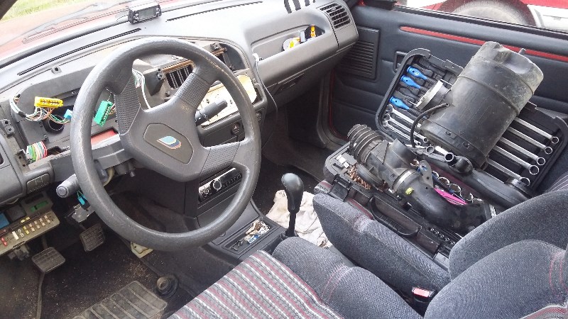

deuxième problème ( et oui pas de chance) ma casquette de compteur (déjà bien fissuré) ma explosé dans les main quand je les enlever et ça j'ai cherche partout impossible a trouve..
voici ou je suis bloquer:
donc je voulait savoir si vous connaissé un site qui a ce genre de pièce ( casquette et vise de compteur ) car du coup voiture immobilisé :roll:
merci beaucoup d'avance :cote:
205 XS - 286000kms

salut cev18 ! merci pour ta réponse mais le cable compteur je l'ai déjà c'est cette piece la en faite:
et ça c'est moin facile a trouver..

Là pour le coup, demande en casse un cable de compteur et le truc de la boite :roll:
Parce que faut il y aller pour le casser celui là, j'en ai remboité des cable de compteur sur les boites, et bien sur mon ex 205 ou ma 309 actuelle, ça a jamais laché :lol:
Mais bon, ça t'empêche pas de conduire lol :gene:
