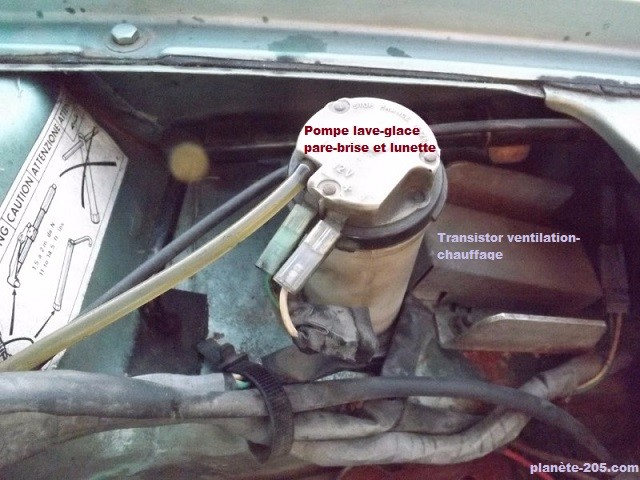

Ma carte de résistance de chauffage vient de griller ! Pourtant, je l'ai changé il y a très peu de temps (mai 2021). En revanche, il est vrai qu'elle n'était pas neuve mais d'occasion... C'est peut être a cause de cela. Qu'en pensez-vous? Pour info, lorsque j'avais installé la nouvelle, mon ventilateur tournait même lorsque je n'actionnais pas les commandes, est ce normal? Cela a-t-il contribué à cette panne?
Par ailleurs, j'imagine que c'est dû à la vieillesse de ventilateur, mais parfois, il faisait un bruit aigu lorsqu'il tournait. Y a t il un moyen pour éviter ce bruit?

Sur la phase 1 des millésime 83 à 87 ( moteur couché d'origine 104) le ventilateur d'habitacle se déclenche dès qu'on met le contact.
Il faut donc toujours mettre les curseurs de droite en position haute (ouverture) et penser à les fermer (position basse) en stationnement sous la pluie.
Stationnement sous la pluie avec les manettes de ventilation ouvertes.
Sur les millésimes 83 à 85, il se trouve dans le compartiment moteur :
Emplacement transistor ventilation/chauffage phase 1, millésimes 83 à 85.
Le bruit peut être causé par un corps étranger (feuilles mortes) ou bien par le frottement du pulseur d'air.
Il est situé derrière la boîte à gants.
