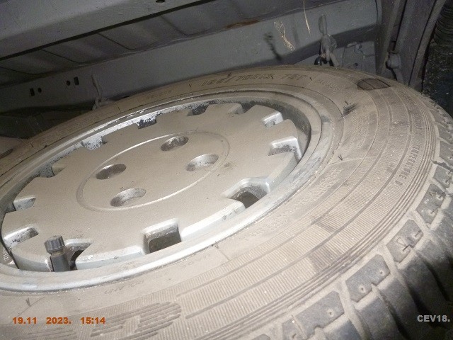

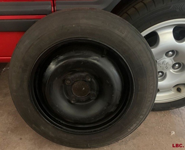

Sur la GTI c'était une roue galette, avec panier spécifique, qui pouvait recevoir les vis à portage plat des jantes alliages.

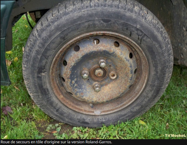

Sur la Roland Garros, c'est une jante tôle 13 pouces conçue pour recevoir les vis à portage plat.
Sinon, c'est mieux avec une cinquième jante identique : :bien:

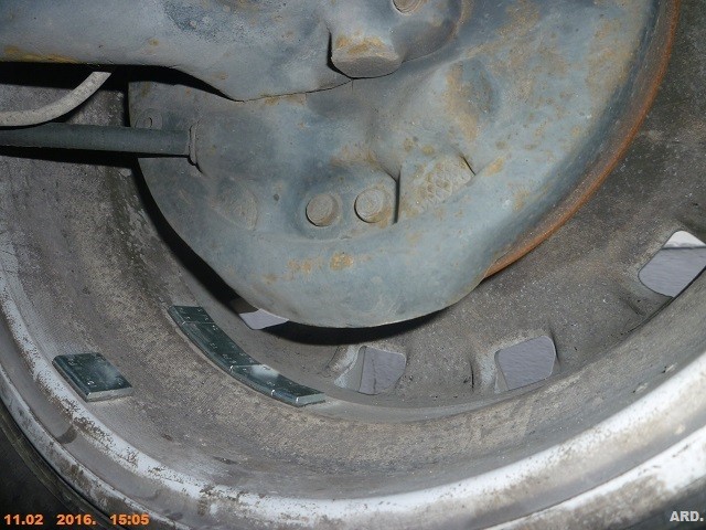

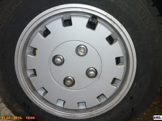

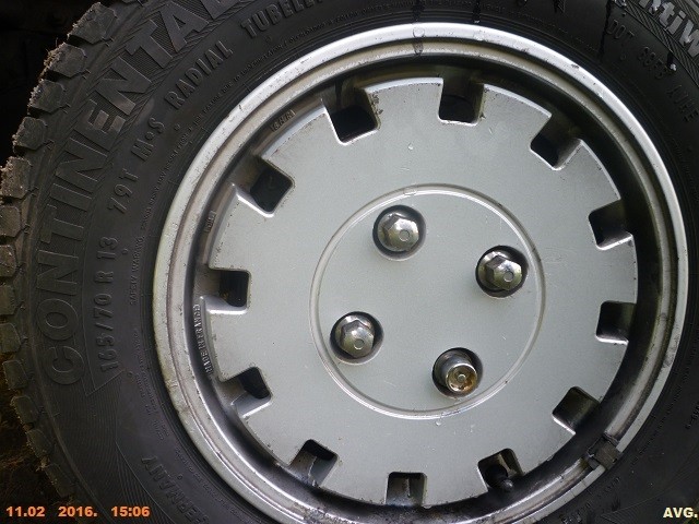

Le plombage intérieur est plus classe qu'à l'extérieur :
Plombage extérieur.
Plombage intérieur.

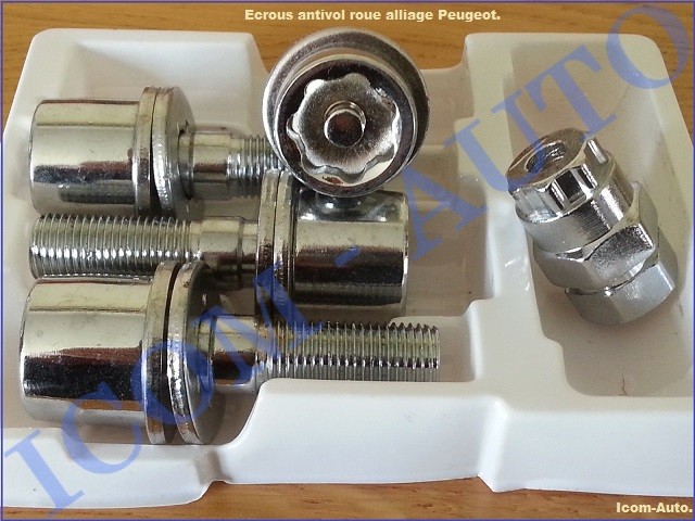

Penser également aux vis antivol de roue :

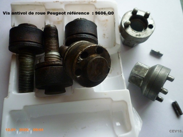

Le modèle à ergots est plus fragile, et ne doit pas être serré avec une clé à choc.
Vis maltraités en garage. :shock:
Depuis je les remplace par des vis normales avant chaque intervention en garage, sur les trains roulants :wink:

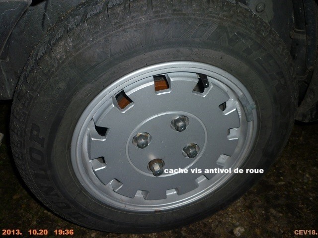

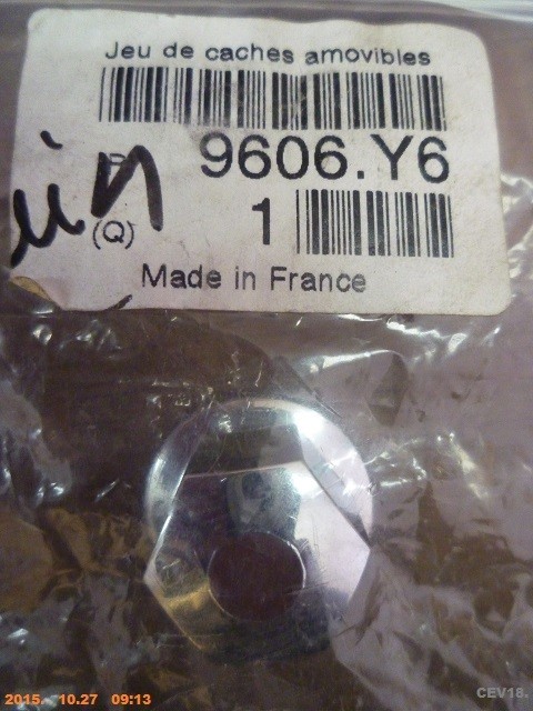

Enfin, le modèle Peugeot 9606.Q0 est pourvu de caches amovibles référence 9606.Y6 :
Cache amovible vis antivol de roue.
