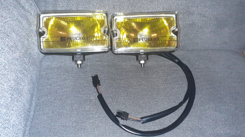

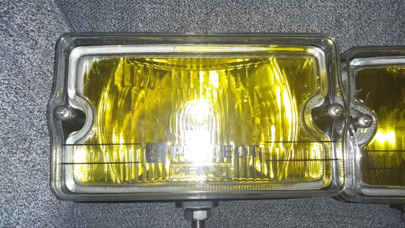

J'ai reçu et assemblé mes longues portées neuves.
Fixations en inox.
Plus qu'à les monter.

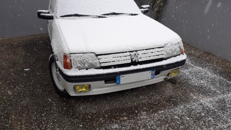

Jacquesdu67
Messages : 585
Re: [GTI 1.6] Blanc Meije AM88 bricolé, restauré!!
Message par Jacquesdu67 »
Malheureusement même sans le poids de la neige c'est comme ça :gene:
Sa première neige depuis des années. La dernière fois qu'il a neigé dessus la caisse était nue, sous une bâche.

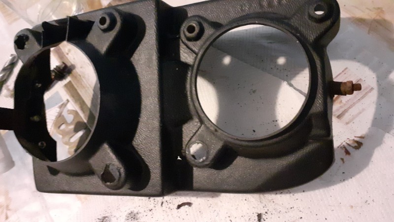

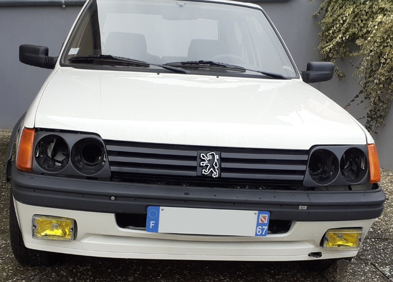

Posage à blanc, faut que je refasse les fixations des optiques et sans doute des phares. La pose à blanc m'a permis de voir ce qui ne va pas. Finalement je les ai peints en gris FTW (comme les pare-chocs avec en sous-couche du noir grainé) et non en FTE comme je pensais au début (trop clair à mon goût) comme l'enjoliveur de hayon.
Si vous avez des infos dessus je suis preneur :bien: J'ai pas trouvé grand chose.
Et pas d'amalgames :roll: .
Je vous dirais le peu d'infos que j'ai plus tard, quand j'aurais fini de travailler dessus.

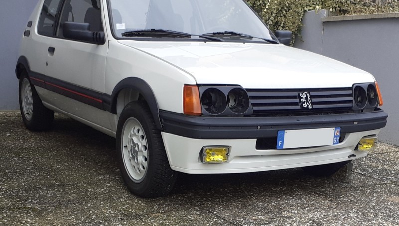

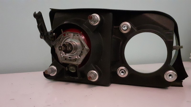

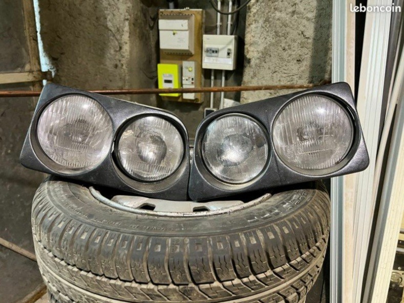

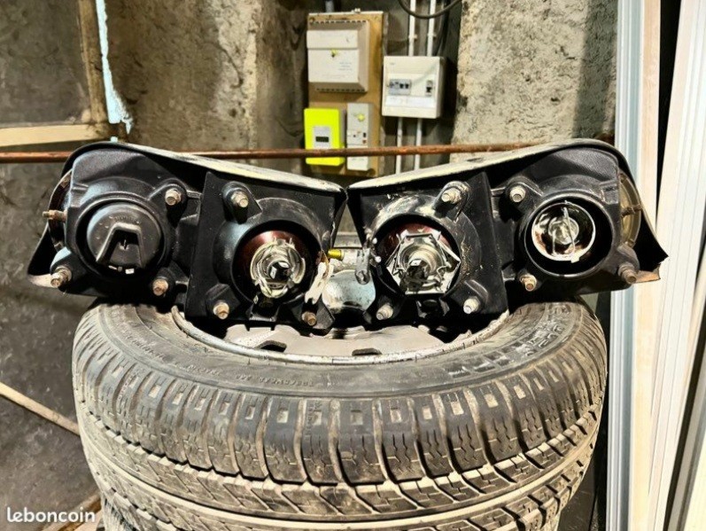

Alors les feux :
Ce sont des feux Siems, avec des optiques croisements/route sur les côtés et longues portées vers le milieu.J'ai 3 optiques Siem et une longue portée Elma estampillé avec le fameux stylo des casseurs "Ritmo". En effet, en "gros" ces feux permettent de monter des optiques de Fiat Ritmo et de certaines Lancia Delta sur une 205. J'ai d'ailleurs commander de la visserie destinée aux feux de Fiat 126.
Je pensais d'abord à des feux Morette long, un peu embêtant à installer avec les clignotants déportés et je trouve les Morette courte pas très jolies avec les petites longues portées qui font "froncer les sourcils aux 205". Les Siem sont juste ce qu'il me fallait.
Les fixations étaient abîmées, simplement le plastique qui bloque un contre écrou, mais avec la rouille le plastique n'a pas tenu et certains contres écrou tournaient dans le vide. J'ai dû couper 3 vis de réglages pour démonter le tout. Les optiques sont en assez bon état mais un peu rouillées sur l'arrière de la parabole.
J'ai mis des inserts en métal pour une fixation plus robuste et plus facilement démontable.
J'ai aussi donné un coup de jeune aux optiques.
Je les veux en jaunes, j'ai déjà remplacé les ampoules H4 par des Philips +150% avec des globes jaunes. Je verrais bien ce que ça donne.
J'ai encore un peu de boulot sur les fixations sur la voiture, à la fin ça ressemblera à peu près à ça.
ça l'a vieillit de 10 ans, on dirait une voiture des années 70 :mrgreen:

:bien: ça donne super bien !
Petites questions:
1- tes retros sont d'origines ou ce sont de modèles de 309?
2- tes jantes sont blanches ou c'est un effet d'optique?
3- sur ma bx, les bloques optiques des "Morettes" Siem sont montés en H1, pas les tiennes?
205 CTI de 1992
Jacquesdu67
Messages : 585
lo45 a écrit : sam. 5 févr. 2022 08:45 :bien: ça donne super bien !
Salut, merci du compliment.
lo45 a écrit : sam. 5 févr. 2022 08:45 1- tes retros sont d'origines ou ce sont de modèles de 309?
C'est des retroviseur de 309 avec réglage par câbles ( le miroir bouge, alors que sur ceux d'origine c'est le retro entier qui bouge). Et je préfère leur aspect "plus carré" que ceux de 205.
lo45 a écrit : sam. 5 févr. 2022 08:45 2- tes jantes sont blanches ou c'est un effet d'optique?
C'est mes jantes hiver qui sont bien blanches (imitation des jantes de 205 Turbo 16). Mes jantes été sont gris brillant.
lo45 a écrit : sam. 5 févr. 2022 08:45 3- sur ma bx, les bloques optiques des "Morettes" Siem sont montés en H1, pas les tiennes?
Mais c'est pas des Morette :mrgreen:
Les optiques croisements/route c'est du H4 et les optiques longue-portées sont effectivement en H1 (ce doit être ton cas aussi). J'ai mis du Philips Vision +150% surmonté d'un globe jaune pour le H4 et du Vega jaune (j'ai pas trouvé de globe jaune pour H1 et c'est la seule ampoule jaune homologué que j'ai trouvé).

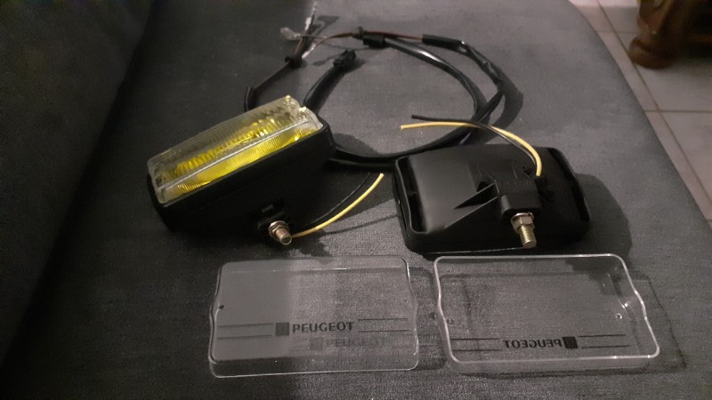

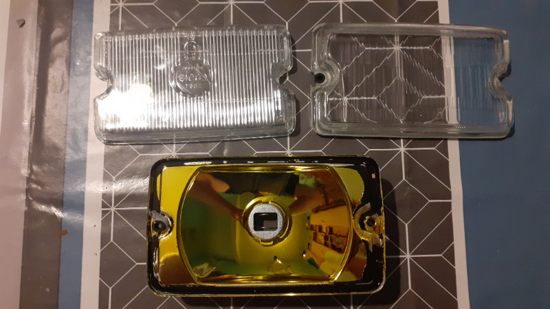

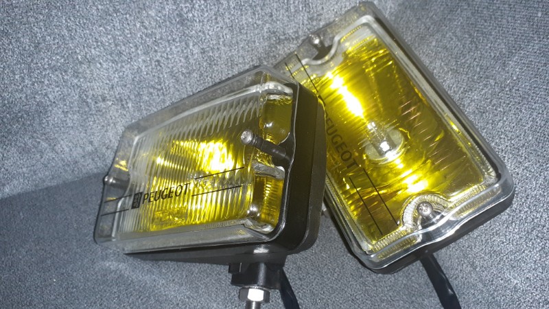

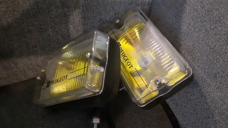

Comme j'en parlais sur ce sujet : post978894.html , j'ai converti mes longue-portées en antibrouillards puisque j'aurais des longue-portées au niveau des phares. Puisque je ne vois pas l'utiliter d'avoir 2 paires de longue-portées (faudrait demander à DVL qui a eu jusqu'à 3 paires de longue-portées sur sa 205 :mrgreen: ).
Pour visualiser :

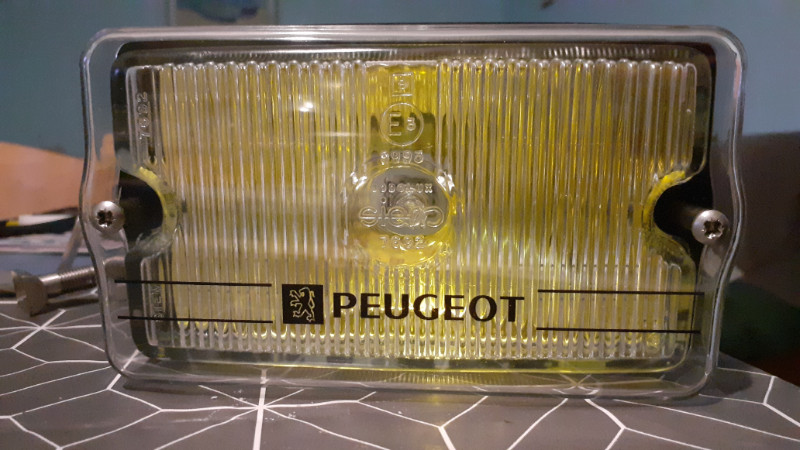

Donc pour ne pas "jeter" mes Denji neufs j'ai réussi à trouver des verres d'anti-brouillards, des Siem 7692 qui étaient notamment proposer par Peugeot à la place des longue-portées et monté de série par exemple sur les 205 GTI espagnoles. Les pièces sont interchangeables avec les Siem 14710 qui sont les longue-portées d'origine (absents sur la mienne à l'achat) et dont mes Denji sont des répliques.
J'ai suivi cette méthode pour décoller les verres Denji : https://www.clubgtipowers.com/t2203-net ... e-en-jaune
J'ai utilisé du joint silicone transparent trouvé en centre auto.
Le verre Denji.
Plus qu'à faire le faisceau pour les allumés.

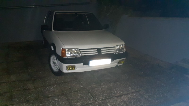

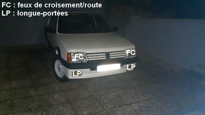

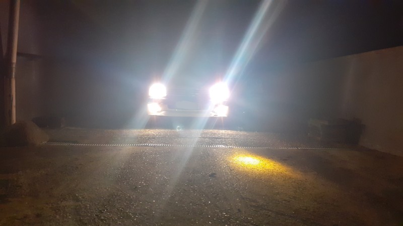

Messages : 1576
La lionne a eu jusqu'à deux paires de longue portée. Le montage "calandre accessoire + morettes + jupe tuning" n'a jamais été câblé. C'était un montage à blanc pour voir le rendu visuel. :wink:
Ce qui état bien avec la jupe tuning + calandre, c'était la grande capacité d'éclairement de la route de nuit.
La calandre équipée de LP éclaire très loin devant.
Les AB sur les côtés extérieurs de la jupe éclairent largement les côtés de la route.
Les LP sur l'intérieur de la jupe sont rasant et éclairent ce qu'il y a sur la route, son état, etc.
Les feux de route éclairent à moyenne distance avec un angle assez large.
Un coup, alors que ma 205 en configuration jupe tuning + calandre doublait une autre voiture, un fada est arrivé à toutes blindes derrière en faisant des appel de phares et en klaxonnant pour que je le laisse passer. Je me suis rabattu, il m'a doublé, je me suis mis derrière et lui ai fait un appel de phares. Il a eu de la chance car ça c'est passé en journée...
De nuit il aurait sans doute succombé. :mrgreen: :lol: :rirejaune:
Perso je préfère les morettes couleur caisse lorsque la voiture est blanche. :gene:
Avec les clignotants orange et les ampoules jaunes ça rend bien. :cote:
