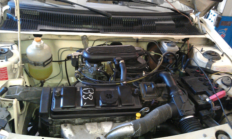

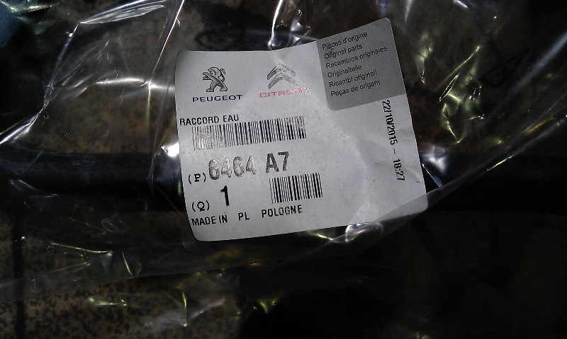

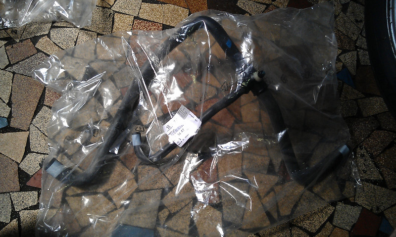

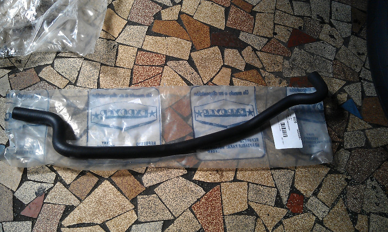

Aujourd'hui c'était changement de toute les durites de refroidissement ainsi que du thermostat.
J'avais une baisse de liquide et en la mettant sur le pont lors du remplacement des freins, j'ai enfin trouvé la fuite.
Du coup, tant qu'a faire autant toute les changer d'un coup, comme ça je serais plus tranquille :wink:
Le lieu du crime :lol:
==> Image

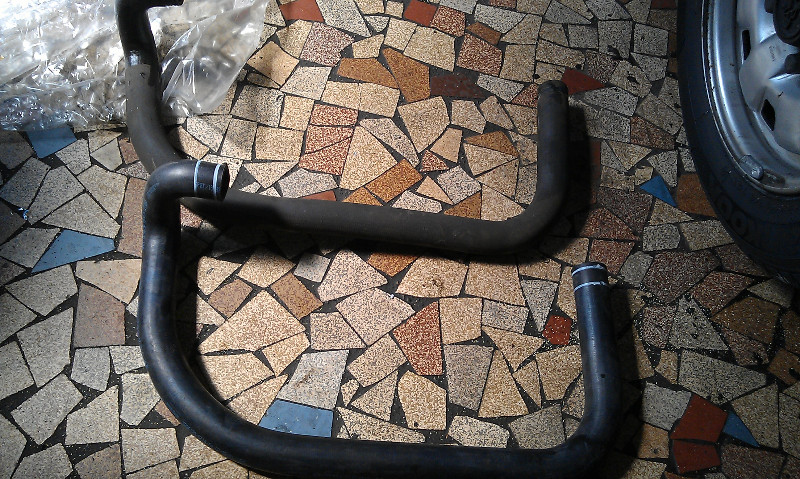

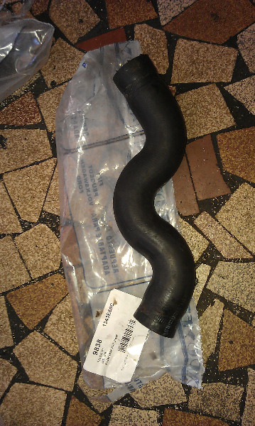

Toutes les durites :
==> Image
==> Image
==> Image
==> Image
==> Image
==> Image
==> Image

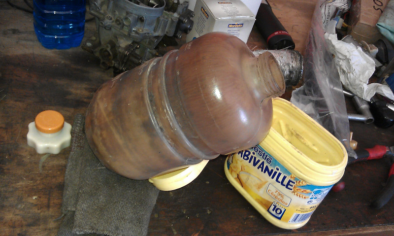

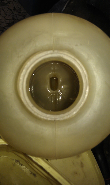

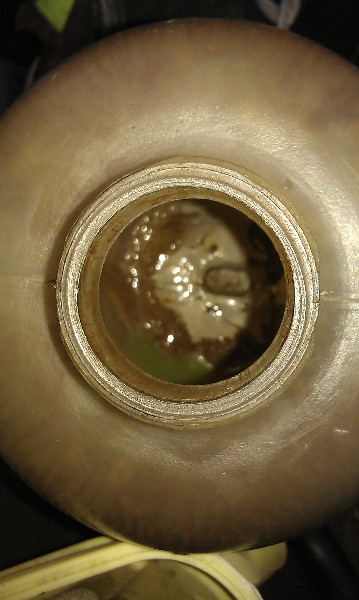

Le bocal du LDR était vraiment dégueulasse :oops:
==> Image
==> Image

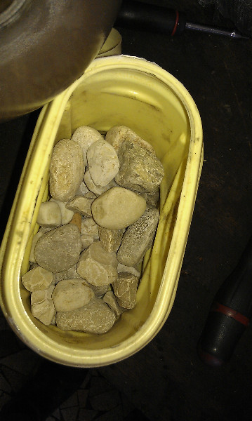

Un gros nettoyage lui a fait du bien, je l'ai remplis de cailloux et liquide vaisselle + eau chaude, on secoue bien...
==> Image
Et voilou le résultat :
==> Image
==> Image

Quand tu as mis la première photo, j'ai remarqué deux trucs au milieu de ce moteur bien propre : le bocal de LDR et le tuyau d'air chaud :rirejaune: Et le thermostat qu'on voyait pas, mais lui aussi beark :wink:
Maintenant tout est nickel :D
Reste le B3 sur le moteur et le mastervac et ça sera comme neuf :langue3:
Salut Thibault :)
Merci bien :D
Le tuyau d'air chaud partait en lambeaux, j'ai pioché dans mon stock :wink:
Le bocal de LDR... no comment :gene:
Le Mastervac oui il fait tache au milieu :oops:

Juste un détail, mais pour le vase d'expansion, nettoie le plutôt au sable ou PETIT gravier, car sinon rayures assurées... :oops: L'idéal étant le sable avec du produit vaisselle et de l'eau très chaude. :wink:
Re: [ greg205xs ] Voila ma 205 Indiana 10.03.1992
tester et approuver :bien:

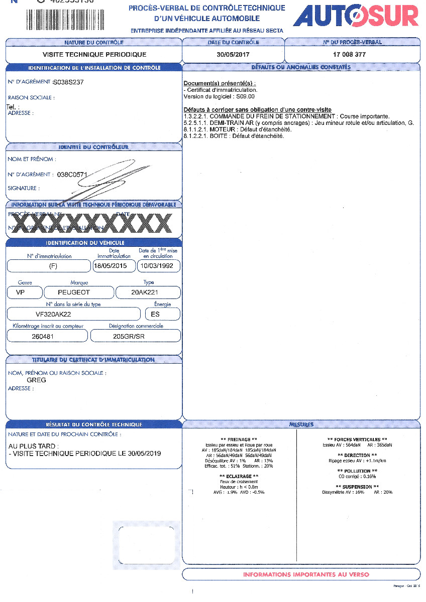

La petite à passer son contrôle technique et l'a obtenu.
Voici le rapport :
==> Image
Il ma marquer le train arrière sans contre visite mais je vais le faire cet hiver :wink:
La distribution viens également d'être faite :cote:

Les défauts classique.
Rien d'exceptionnel un train arrière à 260 000 :)
Bientôt le CT vierge ::d
