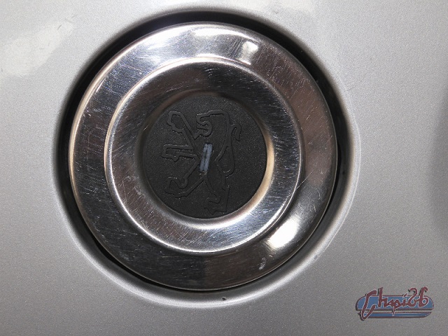

Bonsoir matoto 1 :hello:
Effectivement c'est réglable , mais j'oublie toujours de le faire. :roll:
Tiens celui de la GL de Chapi 26 est bien positionné :bien:

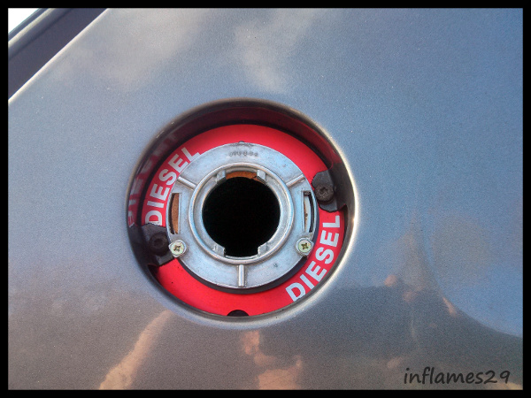

Le bouchon est tout à fait réglable, c'est un anneau qui est vissé sur l'entrée du goulot. il suffit de le dévisser, de positionner les encoches bien à la verticale et de revisser. Et le tour est joué :langue3:
(Vous excuserez le vilain mot qui est écrit en blanc sur fond rouge :mrgreen: )
Donc CEV18 tu va me remettre sa vite fait bien fait pour la semaine prochaine, sinon la GT sera privée de whisky :gene: :mdr3:

inflames29 a écrit :Le bouchon est tout à fait réglable, c'est un anneau qui est vissé sur l'entrée du goulot. il suffit de le dévisser, de positionner les encoches bien à la verticale et de revisser. Et le tour est joué :langue3:

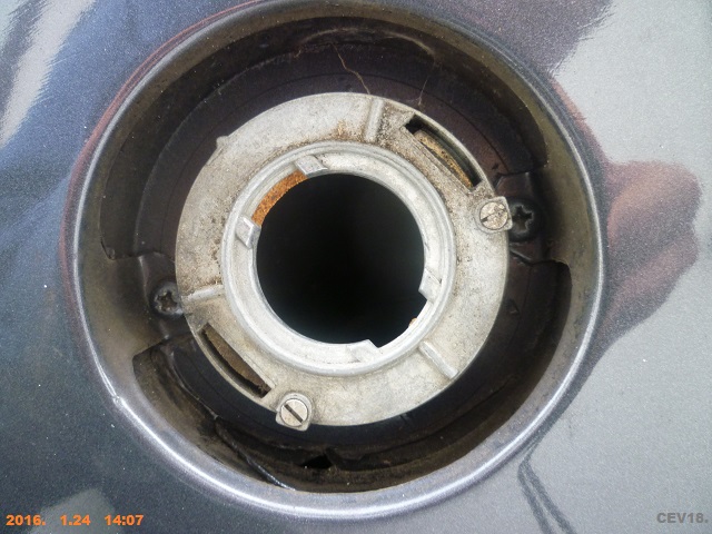

Effectivement ,ça à l'air très simple à repositionner. :bien:
:merci: .

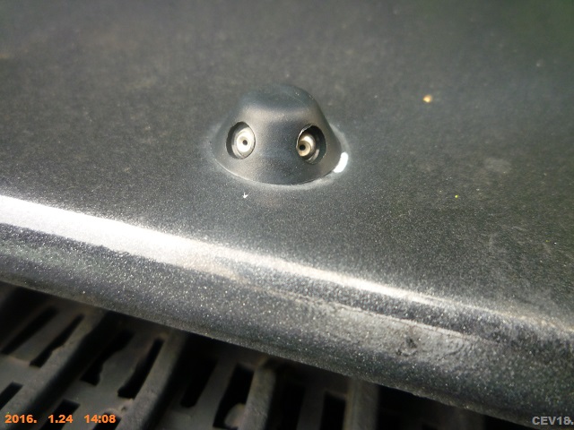

Cela fait déjà un bon moment que le lave glace a retrouvé du liquide PSA.
La buse du gicleur droit , ayant également repris sa position et fonction initiale ,en direction du pare-brise.
On arrose plus les passants et les cyclistes donc. :wink:

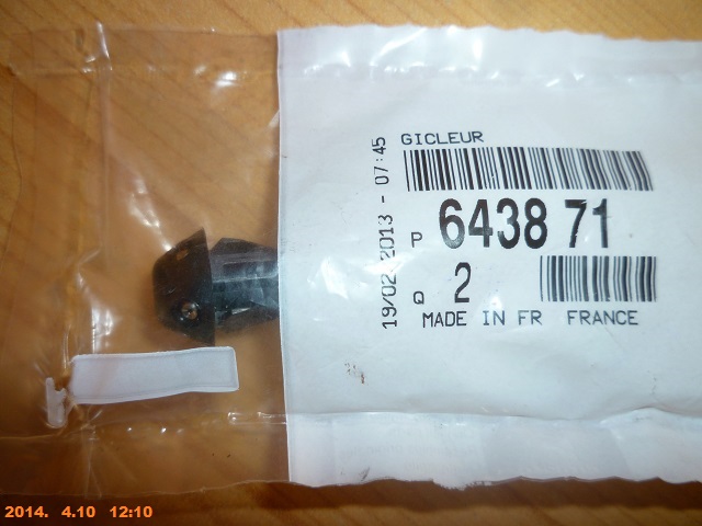

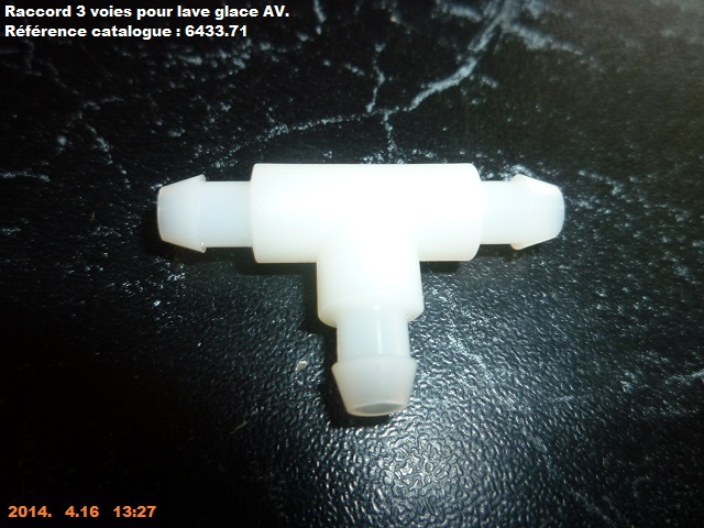

Pour les membres intéressés le gicleur à double buses est toujours disponible en concession :

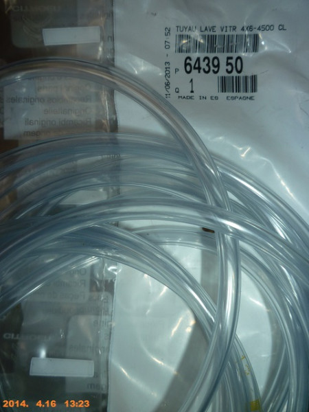

Ainsi que le tuyau et le raccord 3 voies correspondant :
Sinon ,en casse auto sur des 309 sur lesquelles ils sont montés d'origine.

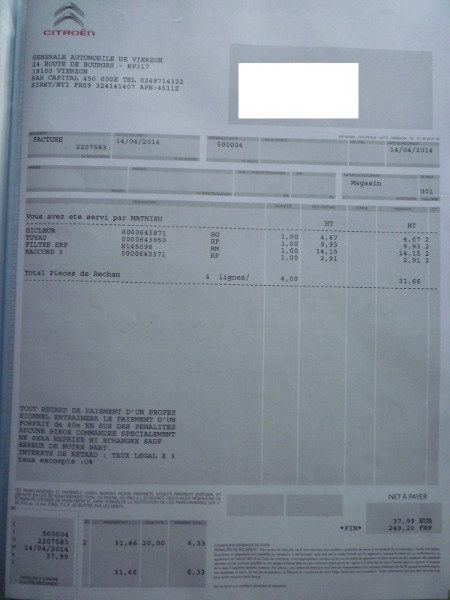

Bonsoir 205sm :hello:
J'ai tout acheté en concession , les références et dimensions sont mentionnées sur les photos de mon précédent message.
Facture achat gicleur lave glace double buses/tuyau lave glace et raccord 3 voies pour lave glace avant.
Sinon on peut en trouver en centre auto et vendu au mètre dans les grandes enseignes de bricolage.

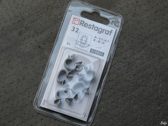

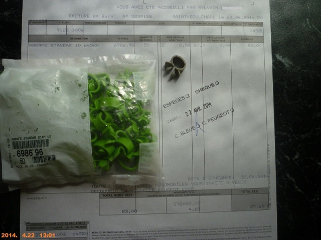

Concernant les agrafe de fixation du tuyau ,cela se trouve en centre auto , par kit de 5 , c'est juste le nombre nécessaire :
C'est ce kit et cette référence là :
Kit agrafes pour fixation du tuyau de lave-glace sous le capot moteur.
Chez Peugeot elles sont de coloris vert fluo et vendues par 50 ,de plus elles sont légèrement plus grandes que les grises .
En fait elles sont toutes du même type , mais le coloris change en fonction du diamètre .
Kit agrafes vertes vendu en concession.
