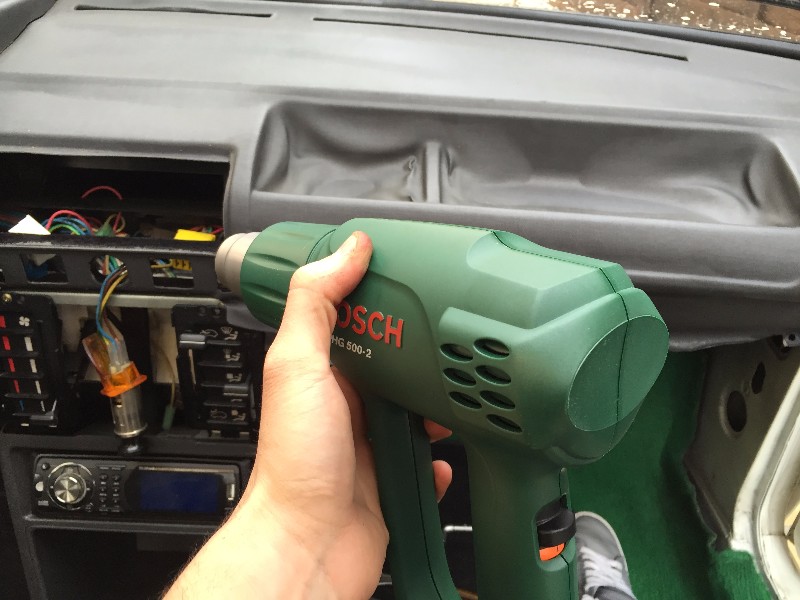

nicoaube57 a écrit :Pour le revêtement de planche de bord, je n'ai pas non plus trouvé de solution....
J'ai tenté d'injecter de la colle forte liquide avec une seringue médicale, mais ça ne fonctionne pas.
Il faudrait au préalable ramolir le revêtement pour pouvoir le tendre (car le décollement s'accompagne d'un rétrécissement du revêtement), mais j'ai peur de le cramer en le chauffant.
A tenter en plein été ou avec un sèche-cheveux sous la main, ou plutôt les deux. :langue3:

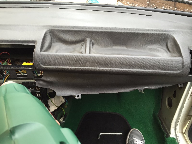

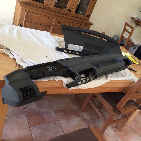

Salut a tous ! j'ai essayé cet après midi de decoller le revêtement de mon tableau de bord;
rJ'ai mis pas mal de colle neoprenne dessous, mais sans succès je pense que c'est foutu...
il me reste qu'a trouver un tableau de bord en bon état ... Est ce possible de changer uniquement la partie de droite ?

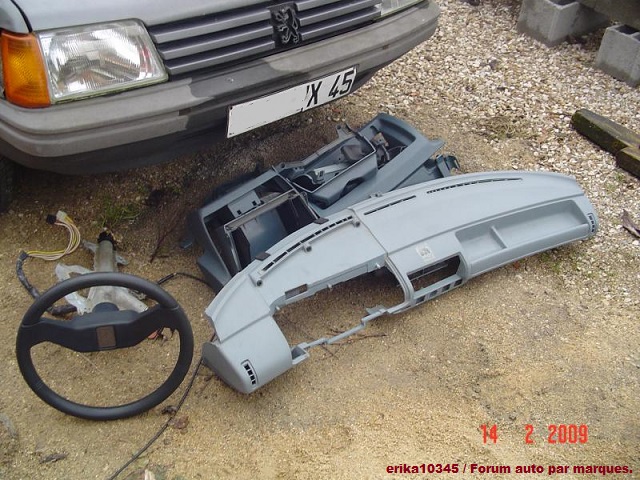

Re: 205 lacoste 56 000 km
La planche de bord est d'un seul morceau :
Actuellement il y en 3 à vendre sur Le bon coin dans les départements 86 et 59.
Au reste ça peut se refaire chez un sellier.
Lors de la rénovation de mes sièges ,il y a 5/6 ans j'ai demandé si c'était possible de remplacer ce revêtement en vinyle par du cuir , et l'on m'avait répondu affirmativement.
Son démontage est assez délicat toutefois :wink:
Quelques vis se trouvant à l'extérieur, sous la baie de pare-brise.
Il faut donc déposer la grille d'entrée d'air de l'auvent et les essuie-glaces,pour y accéder.
Tuto sur ce lien :
http://www.club205gti.fr/site/index.php ... ien-1.html
Bon courage. :)
Message par astrage »
Merci pour votre reponse !

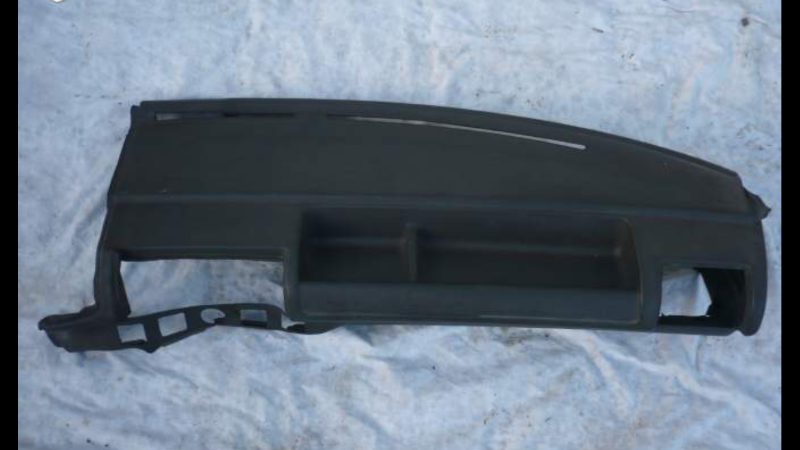

J'ai trouvé ca sur le bon coin ca peut le faire ?
205 Génération
205 Lacoste
Nan, ça ne fera pas l'affaire. :lol:
Le tableau de bord est en une seule partie, un truc tronçonné comme ça c'est une perte d'argent. :lol:
La solution est juste la !! Si jarrive a voir a qui elle appartient je peux lui proposer de me la vendre !!
Tableau de bord impecable !

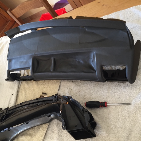

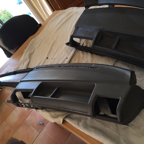

Oui pardon pour la plaque desolé je m'en occupe !

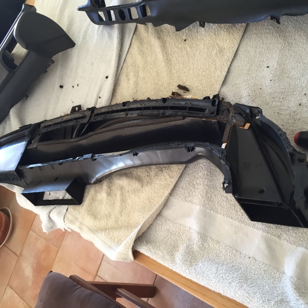

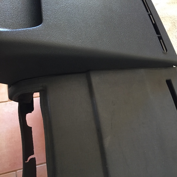

Comme je ne trouve pas de tableau de bord j'ai quand meme commandé le morceau que j'ai posté plus haut pour "tenter" de sauver le miens
J'ai essayé de desolidarisé le morceau du tableau de bord lui meme, cest tres peu collé et le plastique casse assez facilement, j'ai donc reussis
Le nouveau en place
Avec la casquette on ne voit rien
