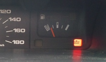

Salut à tous,
J'ai enfin démarrer l'Open avec succès après 6 mois de sommeil :rirejaune:
Elle démarre au quart de tour, le bruit est satisfaisant (sauf un bruit très strident de courroie... j'ai pulvériser du WD40 sur la courroie alternateur et ça arrête le bruit... tension courroie alternateur je pense ??? :roll: )
Par contre le soucis c'est que J'ai bien purger le circuit de refroidissement avec la seule vis de purge qui se trouve sur une des durites d'aérotherme, moteur tournant ça a couler à flot et ensuite je l'ai fermer + niveau et c'est bon je pense...
Ensuite j'ai accélérer légèrement pour déclencher le ventilo et au bout de 5 min :
Le ventilo ne s'est pas déclencher, mais dès que j'ai vu le voyant j'ai coupé le moteur direct... J'ai essayé de redémarrer le moteur et à chaque fois 4-5 secondes après le démarrage j'ai le voyant qui s'allume, j'ai essayé 3 fois j'ai arrêter...
Je ne sais pas quoi en penser, car mon niveau de LDR est bon :(
Une idée ?

Messages : 3991
Re: 205 Open 1.6 XU51C
La "marmite", c'est le voyant de niveau de LDR trop bas. Si tu as le niveau, alors c'est la jauge d'alerte qui déconne, un grand classique.

donpipo a écrit :La "marmite", c'est le voyant de niveau de LDR trop bas. Si tu as le niveau, alors c'est la jauge d'alerte qui déconne, un grand classique.
Du WD40 sur une courroie??? :shock: Tu peux la jeter. On pulvérise de l'eau pour faire ce type de diagnostic.
Mince pour la courroie :gene: :oops:
Bon maintenant je n'ai plus d'excuse pour la prochaine :mrgreen:
Après 2h de pause moteur le niveau à baisser au mini (voir moins) j'ai refais le niveau (je verrais demain si il y a toujours le voyant... :cote: )

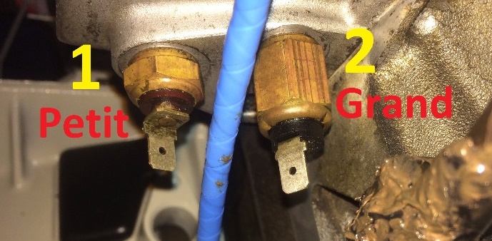

PAR CONTRE Don, la jauge d'alerte ? t'es sur ? car avant de refaire le moteur, quand je l'ai acheter : le ventilo se déclenchait bien et il n'y avait pas de soucis de voyant...
Peut-être que je me suis tromper de sonde alors car mon seul fil je l'ai brancher sur le N°2 ??
205 Open de 1987 - 120000kms
Messages : 3991
La sonde/jauge de niveau n'a rien à voir avec ces deux-là. Voir la fiche sauf qu'elle est dans le radiateur sur la tienne.
http://www.planete-205.com/forum/verifi ... 25599.html

donpipo a écrit :La sonde/jauge de niveau n'a rien à voir avec ces deux-là. Voir la fiche sauf qu'elle est dans le radiateur sur la tienne.
Un conseil, dégraisse les poulies et change la courroie. Elle risque de patiner.
