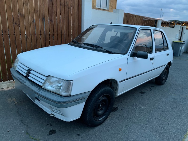

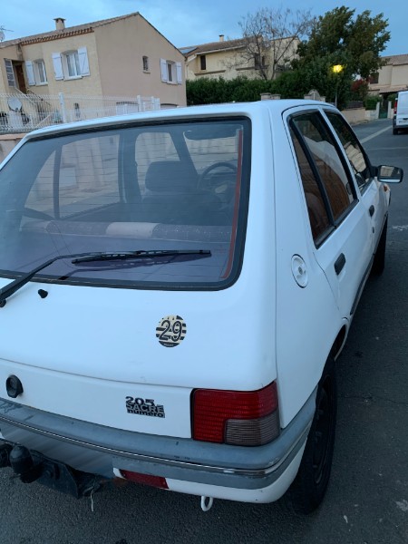

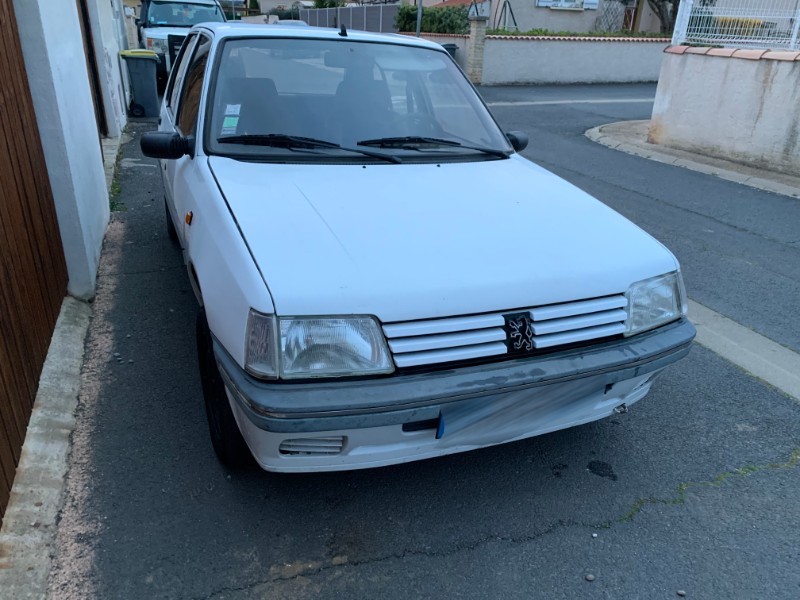

Il s'agit d'une sacré numéro 1.1 de 07/1995 qui affiche 169000 km (comment une voiture avec si peu de km peut être dans cet état :shock: )
Alors plutôt qu'un long discours voilà quelques photos qui parlent plus qu'un long discours.

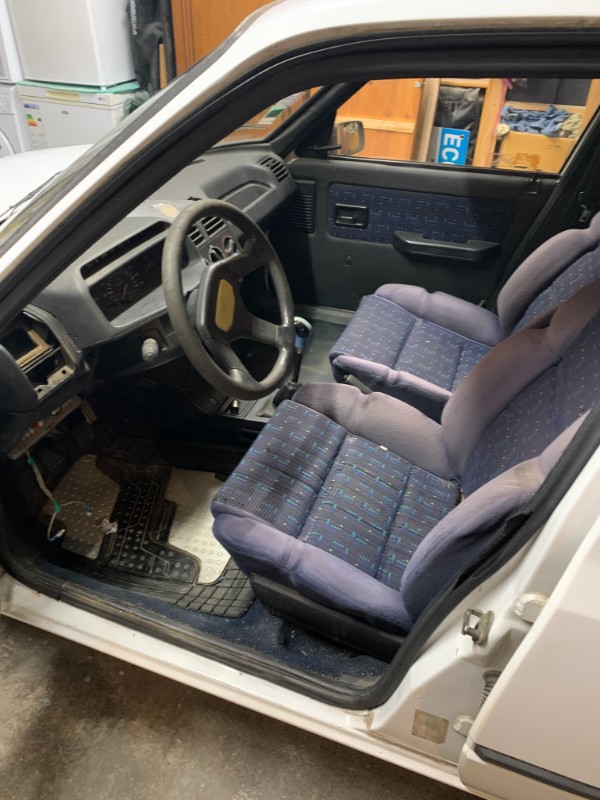

Vu comme cela vous allez me dire qu'elle n'a pas l'air si mal que ça. Et pourtant si.
Si on prend dans l'ordre :
- Centralisation qui ne fonctionne plus
- Tableau de bord qui est HS (voir photo ::d )

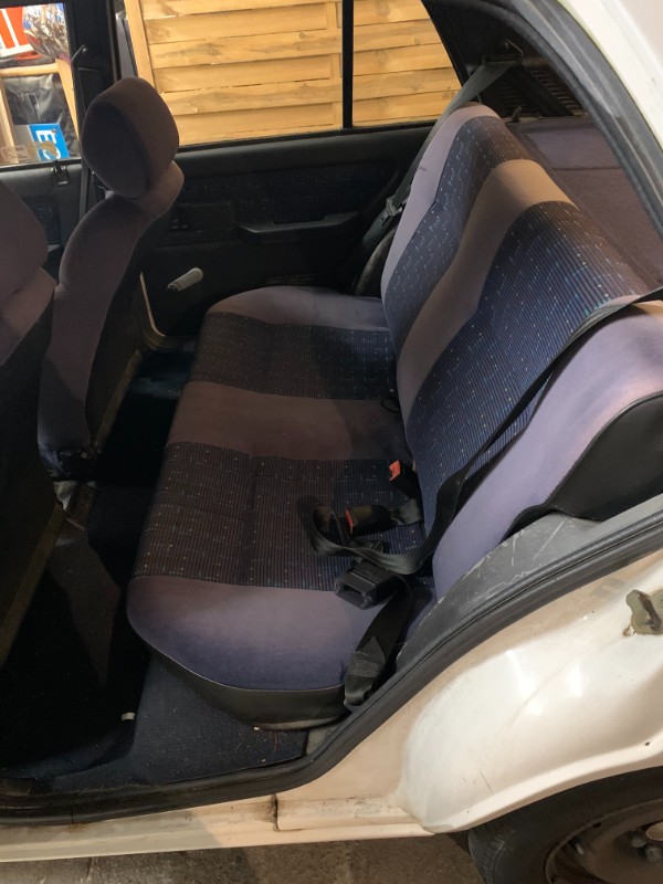

- Intérieur dégueulasse de chez dégueulasse

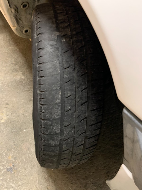

- Pneus HS (voir photo ::d )

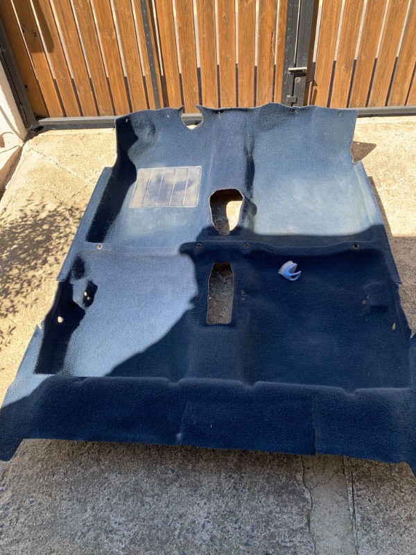

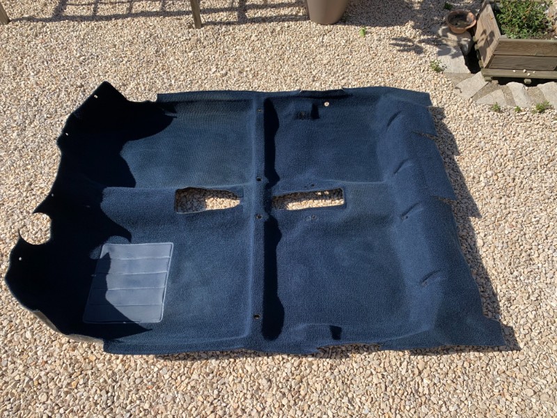

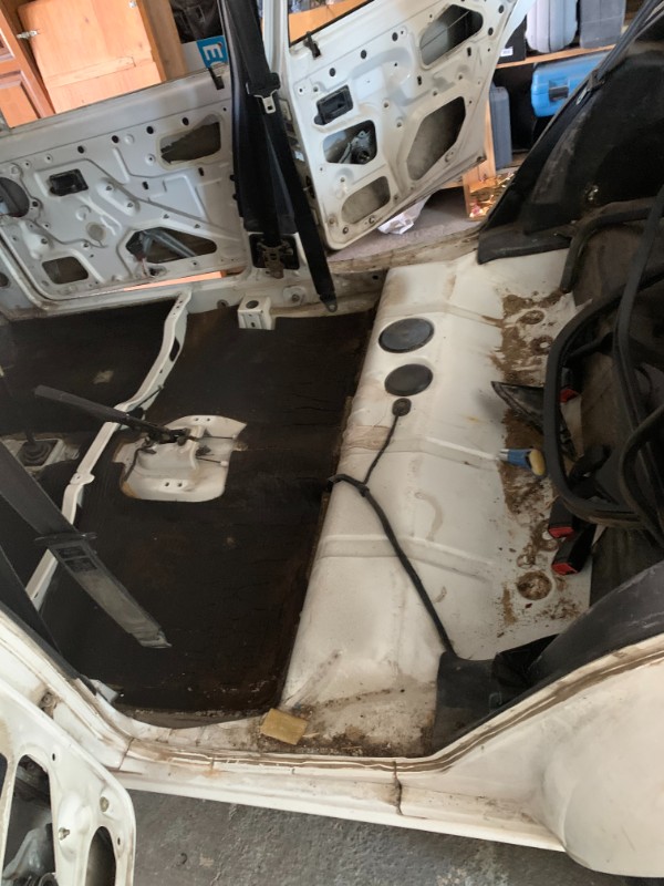

Bon j'ai un peu avancé et comme le préconisait Kurt j'ai sorti la moquette et je l'ai nettoyé à grande eau mais sans utiliser le karcher.
Au final elle n'est pas trop mal revenue. Enfin si on considère l'état dans lequel elle était.
Alors pour ceux qui s'interrogent j'ai utilisé tout simplement de la lessive Saint Marc et une brosse à poils durs.
J'avais au préalable passé un bon coup d'aspirateur pour enlever le plus gros car au démontage que de surprise ... des amas de poils de chiens dans tous les recoins ... une véritable poubelle. Au final le titre de ce post n'est pas usurpé.
Allez place à quelques photos ...
Hop plus de moquette dedans ...
Ben oui elle est dehors ...
Avant le nettoyage
Après le nettoyage

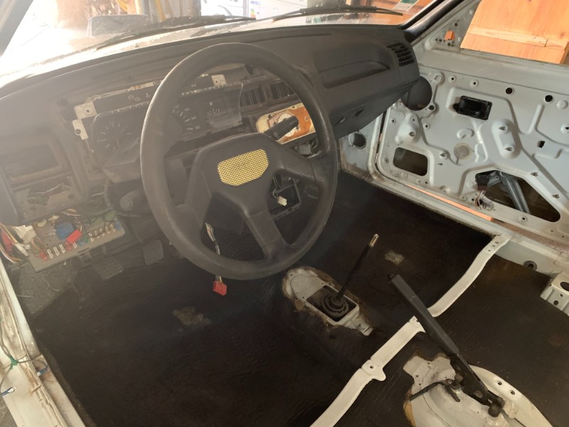

J'en ai bavé pour sortir les sièges. Coté conducteur l'écran de fixation de l'avant gauche du siège n'est plus solidaire de la caisse. Donc une petite soudure va s'imposer avant de remettre la moquette. Pour l'isolant il est en bon état donc j'hésite à le changer mais je pense qu'il va rester comme cela pour l'instant.
J'ai démonté la partie basse de la console de centrale et une bonne partie du tableau de bord pour remplacer les plastiques cassés. Je pense que ce ne sera pas si simple que cela à trouver. Je vais maintenant m'occuper de nettoyer les sièges, les panneaux de portes et tous les plastiques que j'ai déjà démontés et que je change pas.
Ensuite je reprendrai quelques coutures sur les sièges notamment le tissu qui tend l'assise qui est en vrac.

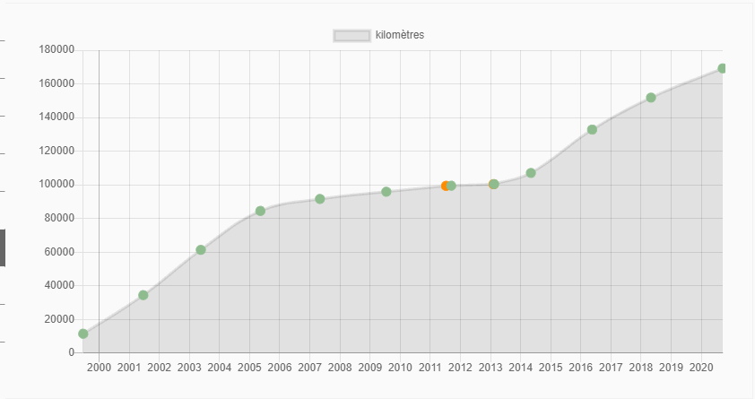

J'ai cherché sur Histovec l'historique de la voiture et voilà ce que cela donne :
Donc pas d'incohérence.
