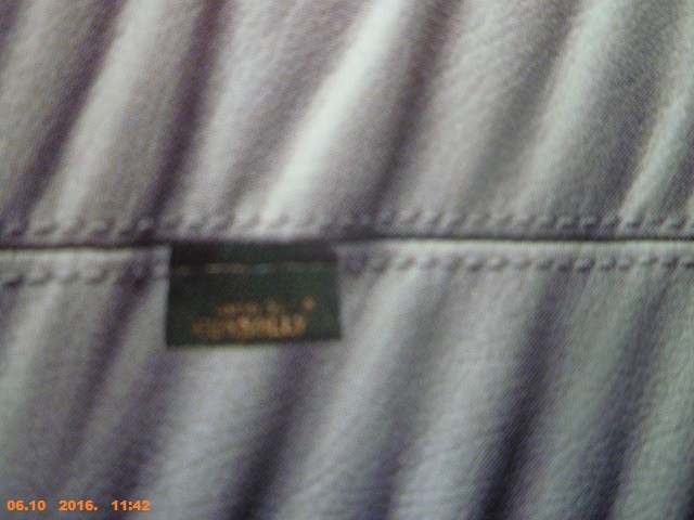

Sur le cuir Connolly est apposée une étiquette verte, ressemblant à celle des chaussures Paraboot.
C'était également vendu avec un certificat.
Cuir Connolly étiquette.

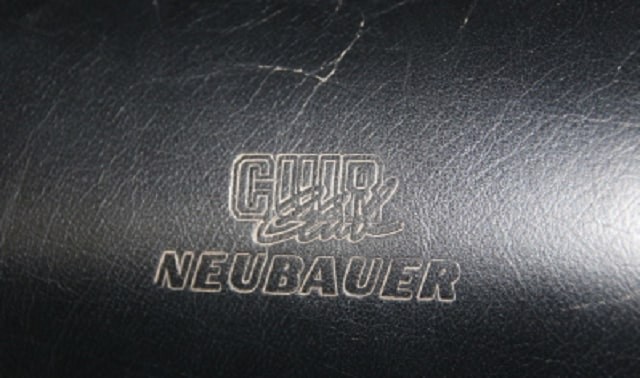

Le concessionnaire Neubauer, proposait également un intérieur cuir .
Cuir Neubauer.

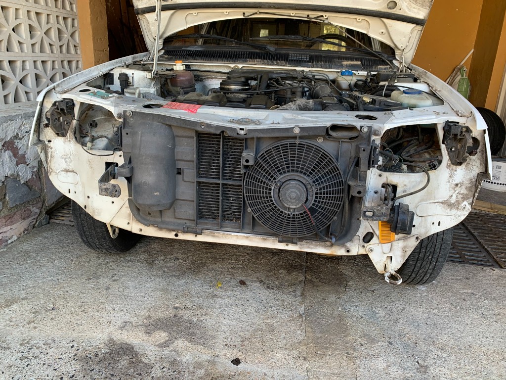

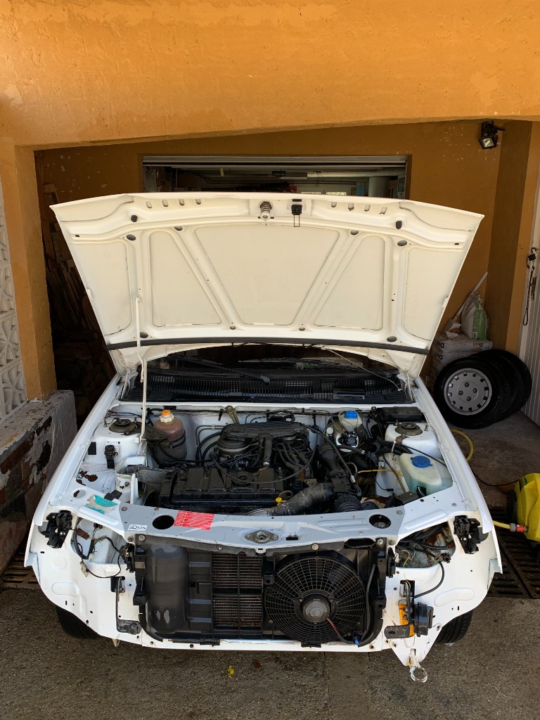

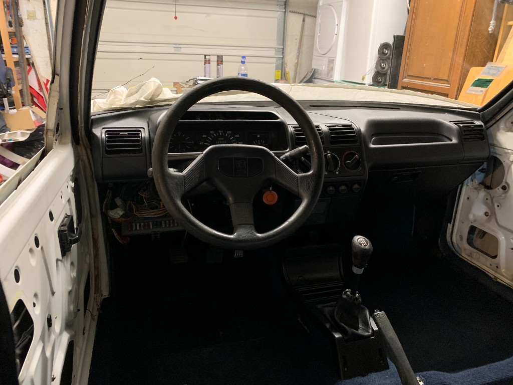

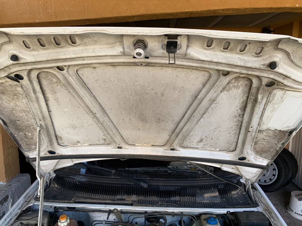

J'ai profité de ce beau temps pour faire un peu de nettoyage de la face avant et du compartiment moteur qui en avait bien besoin.
Mais plutôt qu'un long discours mieux vaut quelques photos.
Avant :
Après :
Hier soir je me suis occupé de réparer la fixation du siège sur la traverse. Quelle misère pour faire une soudure propre. La tôle est tellement fine que c'est quasiment impossible. Mais bon j'ai fait au moins. Ensuite un bon dégraissage et un petit coup de peinture blanche pour faire uniforme. Je maitrise le blanc à la bombe

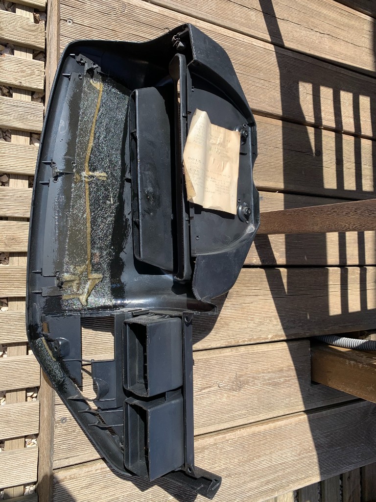

Et j'ai réparé le tableau de bord qui était fissuré. Il me reste à la poncer au 2000 et à y passer un petit coup de peinture noire mat.

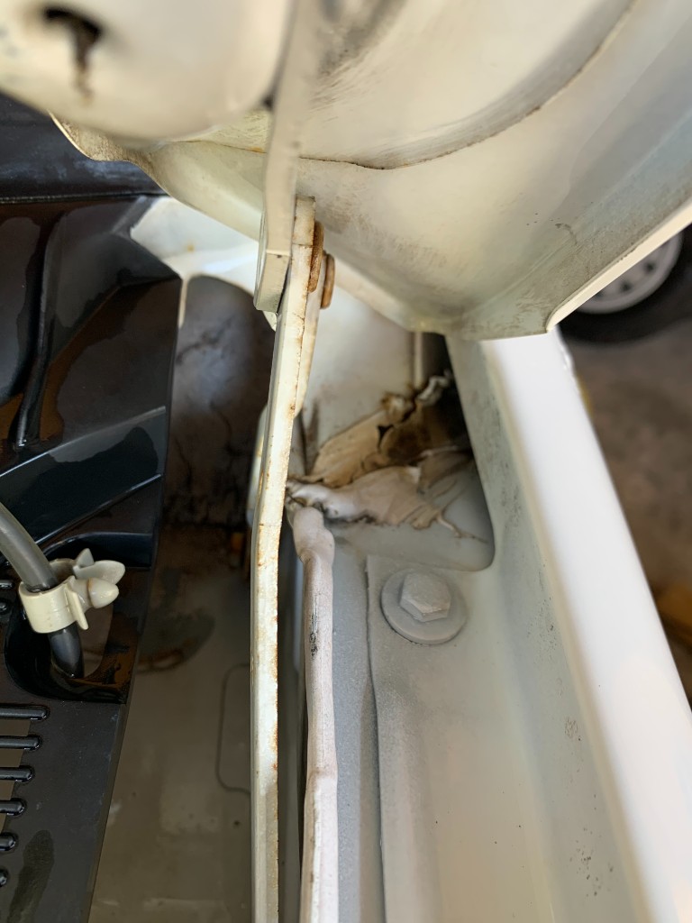

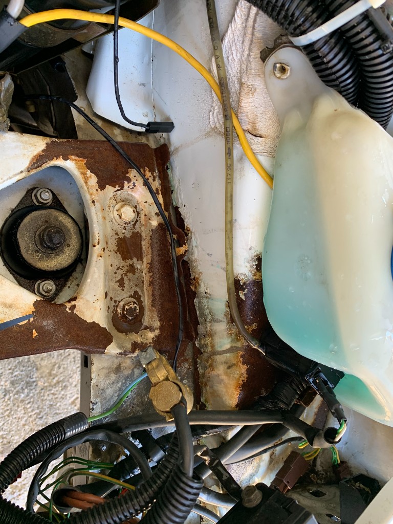

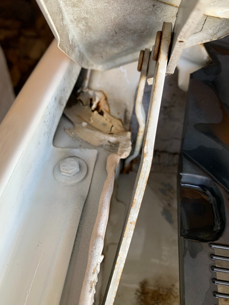

Je le savais déjà mais après le nettoyage c'était encore plus évident ... Il y a de la corrosion coté conducteur sur le support de batterie et un coté passager sous le cric.
Et puis sous la baie de pare brise aux jointures des ailes les joints sont à refaire :
Et le joint du cache culbuteur est à changer aussi urgemment :
Et un prise est à remettre pour le thermostat du radiateur où le ventilateur était branché en direct ...

C'est déjà plus propre !
Si tu sors le bocal de lave glace tu pourras facilement traiter cette rouille, ça ne doit pas avoir perforé à cet endroit.
Au remontage : joint de pompe neuf ou en très bon état ! et ne pas trop serrer la fixation sur la coupelle d'amortisseur (sinon crac)

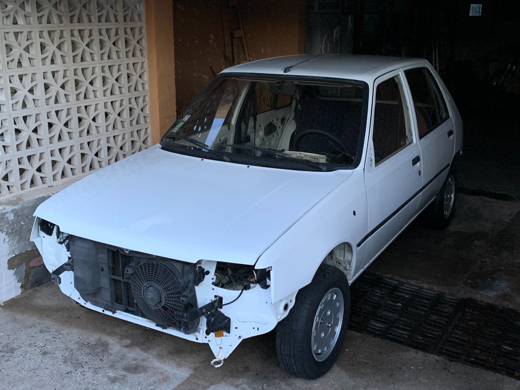

Oui c'est sur c'est déjà beaucoup mieux. Et j'ai encore pu continuer un peu cette fin de semaine mais la le projet est à l'arrêt pour la semaine car je suis en déplacement.
Allez quelques nouvelles photos de ce qui à été fait :
Après un lavage mais avant le lustrage :
Tous les joints de portes et de vitres et les vitres ont été démontés et nettoyés à fond. Idem les intérieurs de porte.
L'intérieur a retrouvé forme humaine avec des plastiques en bien meilleur état.
Après remontage des vitres, joints et poignées repeintes cotés conducteur. Le signe Peugeot a sauté pour ne garder que le Sacré numéro.
Bas de caisse nettoyé, attelage démonté, ...
Les feux arrières ont été démontés entièrement et joints et plastiques ont trempé pendant deux jours dans une bassine avec de l'eau et du savon. Il me reste à lustrer les feux.
Reste le coté gauche à faire de la même manière.
La suite la semaine prochaine avec la mécanique et le traitement de la rouille ...
Mais petit à petit la bête redevient une belle ...

- Démonter la face avant : traverse haute, radiateur et ventilateur
- Démonter les prises de masse sur la face avant et tout le faisceau de ce coté de la voiture
- Démonter le réservoir de lave glace que je pourrais de ce fait nettoyer et je pourrai changer les tuyaux du lave glace
- Démonter le support moteur coté boite que je dois changer
- Démonter le support de batterie pour le poncer, le traiter, l'apprêter et le peindre
- Poncer l'intérieur de l'aile et la partie sous le support de batterie, traiter, apprêter et peindre
- Idem côté passager sous le support de cric
- Et enfin tout remonter
Mais avant de tout remonter et vu la place donc je disposerai sans la face avant je ferai tout ce qui est vidange avec l'accès au filtre plus facile et surtout la distribution et la pompe à eau.
Ensuite une fois que le tout sera remonté je pourrai refixer le moteur sur les deux supports supérieurs et donc démonter le berceau pour le nettoyer et éventuellement lui redonner un coup de jeune comme sur la GT. Je changerai au passage les deux soufflets de la crémaillère et les deux silent blocs de la barre stab.

Pour répondre à la question de CarhibouXS sur la rouille rien de plus simple. Je vais démonter tout ce qui se trouve dans ce coin. Comme je dois démonter la face avant pour nettoyer le radiateur, refaire le câblage sectionné du ventilateur et nettoyer ce que je n'ai pas pu nettoyer je vais avoir avoir de la place. Donc l'idée est de :
