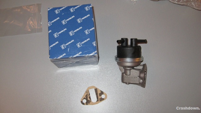

sy125gi a écrit :J'ai reçu mon colis mais avant de la monter, je suis intrigué par ce pictogramme =>
Cela peut-être une question bête, mais avec cette pompe, je n'ai qu'un joint en carton. Faut-il également en changer un autre et donc l'acheter? Comment avez-vous procéder?
:voyons: Bah ! Cela dit juste que les cales, intermédiaires ne sont pas fournis avec la pompe, ces cales étant nécessaires sur des moteurs plus anciens (203/Aronde etc).
Pompe Sofabex et joint carton pour moteur couché d'origine 104.
Sur les moteurs d'origine 104, il y a juste à démonter les 2 vis de fixation, préparer et nettoyer le portage de la pompe.
Poser et huiler le joint en carton fourni avec la pompe, serrer les 2 écrous, remettre les durites en place, puis démarrer pour amorcer la pompe. :wink:
Bon courage. :)

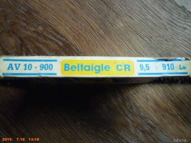

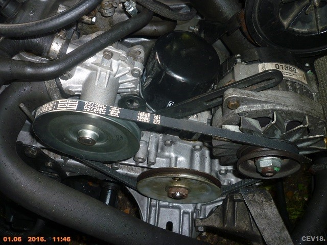

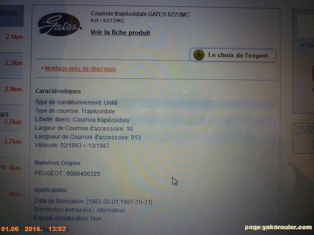

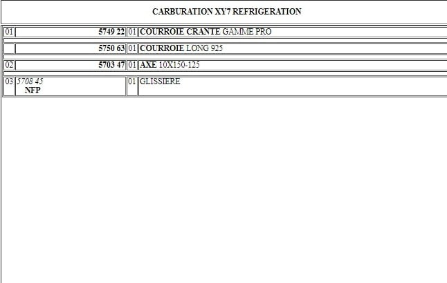

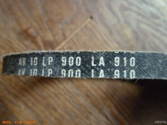

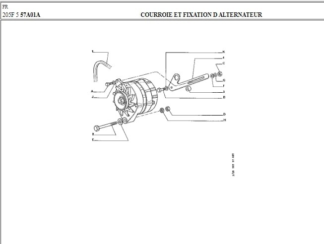

:voyons: La longueur 925 correspond à la version avec climatiseur, c'était déjà en option sur la phase 1.
Sur les versions sans clim, la longueur est de 910 et la largeur 10. Référence d'origine : 4003.25.
La longueur 913 convient également.
Alternateur et courroie accessoire, sans climatiseur.
Courroie accessoire avec climatiseur .
http://205.yo.fr/
1) Dimension de celle que j' ai en stock :
Longueur 910, largeur 10.
2) Dimension de celle qui est en place sur la mienne (moteur XY8) depuis le printemps 2016 :
Longueur 913, largeur 10.

Je n'avais pas connaissance de ce site, je vais le mettre de côté.
Je n'avais pas non plus trouvé le topique en question; peut-être parce qu'il est un peu dans les profondeurs du forum! ? :)
Je vais plutôt prendre la référence avec la longueur à 910mm comme indiqué sur la capture d'écran de la brochure.
Mais en même temps, celle à 913mm de chez C****al est un poil plus longue est la moitié du prix. Au pire si cela ne va pas immédiatement, il suffira d'écarter un peu plus l'alternateur.
