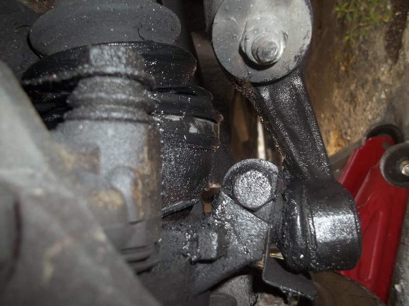

J'ai fait une photo de l'ancien cardan :gene: , c'est pas joli :( , en voyant son état, j'ai remercié le ciel d'avoir réussi à rentrer avec :gene: .

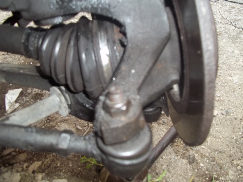

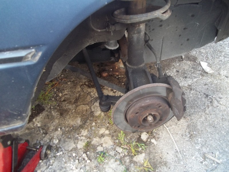

On commence par desserrer l'écrou de cardan :
Aprés dépose de la roue on voit bien le soufflet de cardan explosé:
Et le nouveau cardan en place :)
Le soufflet était déchiré sur toute la circonférence :? , un jeu de 3mm en plus :0 .
Je ressort l'historique, et me rends compte que le soufflet est mort depuis 3CT :shock: mais sur cette durée elle n'a fait que 13 0000Km :) .
Le disque de frein était plein de graisse, donc je l'ai dégraissé, mais les plaquettes étant souillées :? , un remplacement est à prévoir, ainsi que les disques. Suivi d'une purge complète du liquide de frein ::d .
