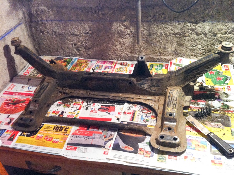

Aujoud'hui journée nettoyage :)
La spatule pour enlever le plus gros. J'ai pas de Karcher ici :oops:

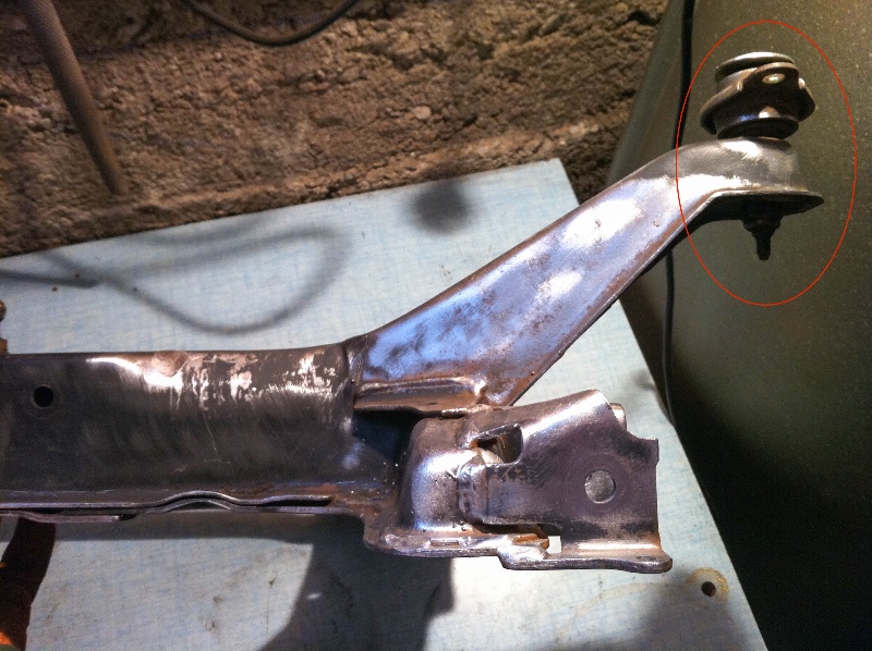

ensuite perceuse avec la brosse métallique. Pouvez vous me dire à quoi sert ceci, on dirait une sorte de silent bloc au milieu? Faut il le remplacer ou c'est bien comme ca ?

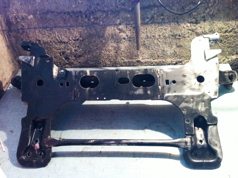

ca va mieux :)

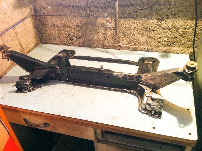

et l'arrière :)

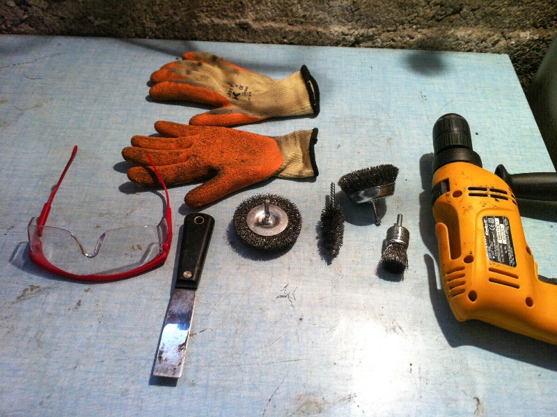

Voici les outils
Les lunettes sont très importantes. Aussi j'ai acheté ce kit de brosses de tailles et formes différentes. Elles ont toutes servi

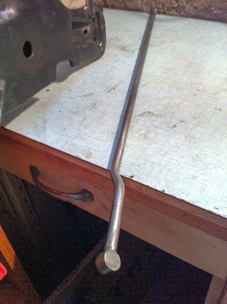

Cette tringle est venue avec, elle a eu droit à la brosse aussi;
