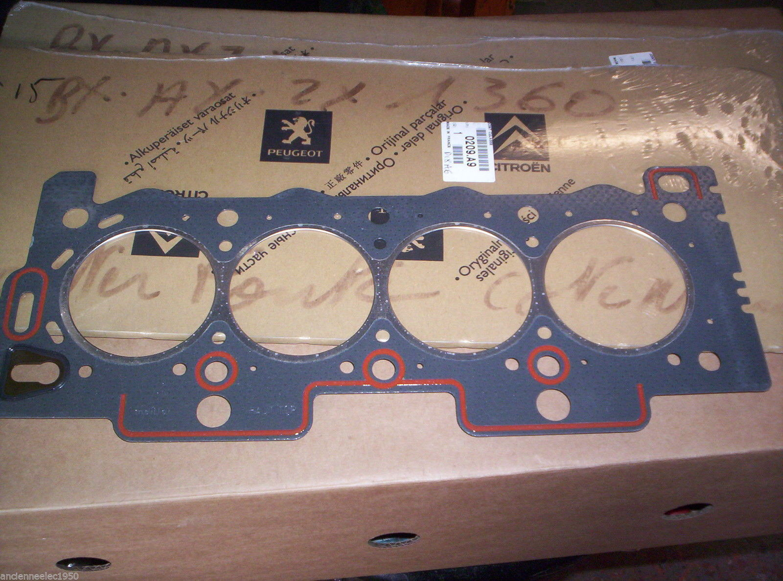

Vendredi dernier de partais en vacances dans le Loir et Cher en partant du Puy de Dôme. Manque de bol sur l'autoroute, peu après Vichy, le moteur se met à chauffer après avoir rétrogradé en 4eme pour un dépassement : presque 100°C au compteur et le voyant rouge qui s'allume
Et d'un coup voiture qui cahote et perte de puissance sauf si je relâche l'accélérateur et que j’accélère gentiment. Obligé de rouler à 80 km/h max.
Je roule les quelques kilomètres me séparant de la prochain aire d'autoroute, en surveillant l'aiguille de température. Je m'arrête ouf !
J'ouvre le capot pour voir les dégas
Bon à l'oeil tout semble normal, sauf le niveau de LDR dans le bocal qui est tout en haut et la durite
Je prends une clé alen et tourne la visse de purge pshiiiiiiit : plein de gaz ! Je urge le tout, le niveau dans le bocal redescend.
J’accélère à la main sur le carbu un peu de bouillon de le vase d'exansion. Je mets un gros coup à fond : des bulles qui remontent... Mais dans mon souvenir c'était pas non plus une bouilloire (assez pour la perte de puissance ? )
Bon ça pourrait être un JDC, surtout qu'elle suintait pas mal l'huile au niveau de la remontée vers l'alternateur. Mais rien de certain non plus. En tout cas je ne peux pas reprendre la voiture sans certitude (en tout cas si je ne veux pas prendre le risque de bousille le moteur) : on appelle l'assurance, dépannage de la voiture sur vichy et retour en taxi chez mes parents (à 100kms de là).
Maintenant que faire ? grosse réflexion tout le weeenk (obligé d'attendre le lundi pour s'attaquer à quoi que ce soit de toute façon !).
Je reste sur ma réflexion du joint de culasse : j'en ai acheté un neuf Peugeot Citroën (pas une autre marque) à 28€ sur Ebay (à ce prix je n'ai pas hésité).
Au passage concernant la qualité du JDC quelle-qualite-de-joint-de-culasse-pour ... 72834.html
Mais je ne dois pas oublier le symptôme principal : perte de puissance. Souci dans la carburation ? Souci dans l'allumage ? Je me pose même des questions sur les bulles dans le vase d'expansion : est-ce qu'il aurait pu bouillir à cause d'un souci sur le bouchon ?
Dans tous les cas je ne peux rien vérifier sur la voiture qui est restée à Vichy, et je dois être de retour à Montpellier pour le 10 Aout pour mon travail.
Le mieux est donc de ramener la voiture chez-moi (a Montpellier donc). Je suis dans une maison avec garage et utilise peu ma voiture. Je pourrais ainsi prendre le temps de tout vérifier et de faire les travaux nécessaires.
Le plan se met en place dans ma têt : j'ai trouvé pour louer une remorque pas trop loin de chez mes parents pour 60€ la journée, mes parents me prêtent une renault espace 2 pour la journée (vérification sur la carte grise, tout est OK pour l'opération).
Finalement hier (mercredi), grosse journée de route :
-Aller chercher la remorque
-Aller chercher la voiture
-Ramener la voiture à Montpellier (en passant par le superbe viaduc de Millau)
-Déposer la voiture à la maison
-Revenir pour rendre la remorque
-Rendre la voiture à mes parents.
ouf, 15h sur la route (heureusement un ami était avec moi et m'a aidé à conduire), 900kms et 90l d'essence. La voiture est arrivée à destination.
Il ne restera donc que moi qui prendrais le train Samedi pour rentrer à Montpellier et nous pourrons attaquer la partie intéressante du travail.
A plus-tard donc pour le diagnostique !

Au contraire, tout concorde, fuite d'huile coté alternateur, bulles dans le vase et perte de puissance.
Le joint de culasse est mort.
La compression se "perd" dans le circuit de refroidissement donc rendement moteur pourri.
Pour la mienne elle fuyait pareil, mais après il n'a pas pété au même endroit, l'huile remontait dans le vase d’expansion jusqu'à ce que ça finisse en mayonnaise dans tout le circuit de refroidissement plus durite supérieur de radiateur éventrée
Bon courage, le TU a une faiblesse au niveau du joint de culasse, c'est encore plus vrai pour le TU3F2 (bloc fonte / culasse alu)

Salut, Eh bien ! quelle aventure! Tu en sauras plus au démontage. A vérifier les durites aussi , le bouchon du bocal et le joint de culasse.

le diag du joint de culasse seul me parait cohérent aussi : le mélange air/essence pars dans le circuit de refroidissement, donc moins de puissance, bulles d'air dans le circuit d'eau donc refroidissement moins efficace, et la fuite d'huile viens en plus. ton joint de culasse doit être bien mort...
tant qu'à y être, tu peux vérifier les durites et le bouchon, qui ont pu être mis sous pression, mais je me concentrerais sur le joint de culasse, personnellement.
Bon courage pour l'opération, tiens nous au courant

Donc Dimanche j'ai pris mon temps
Et je voulais éliminer deux hypothéses sur la perte de puissance : l'allumage et la carburation...
Déjà vérification de tous les niveau... Oh le bouchon du vase d'expansion était mal fermé
Exactement ce que tu disais de vérifier ellana.
Bon OK alors les bulles dans le vase d'expansion pourraient s'expliquer par le LDR qui aurait bouilli (il était presque monté à 100°C cette fois-ci).
Alors j'ai démarré le moteur pour vérifier s'il y à bien une étincelle partout... OK pour les 4.
J'ai laissé chauffer jusqu'à 90°C tranquillou en accélérant gentiment (>2000rpm). Aucun souci
Part-contre je note qu'il n'y avait plus d'essence dans le filtre à essence
Je décide d'aller faire un tour dans le quartier : tout fonctionnait à merveille. Aucun souci d'accélération etc.
Alors je l'ai poussé un peu plus en allant dans l'arrière pays (en ayant prévenu quelqu'un pour si je devais être dépanné à la dernière minute
Aucun souci, je l'ai poussé sans la ménager, ça tournait comme une horloge.
Je l'ai faite chauffer à l'arrêt avant de reprendre. Je n'ai pas réussi à la faire chauffer autant que l'autre fois 95°C au compteur contre 100°C l'autre fois, mais il devait faire 30°C dehors contre 35-40°C lors de la panne.

Ah oui j'avais trouvé un jolis joint de culasse Peugeot Citroën pour 28€, il est arrivé hier
Je vais le garder de côté, on sait jamais à ce prix là j'en aurais un d'avance.
Bref je vous laisser sur la photo d'un joint de culasse tout neuf
