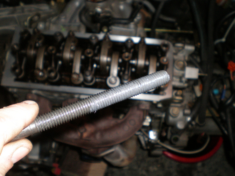

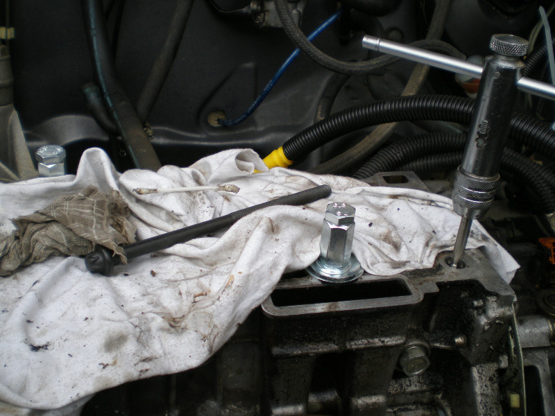

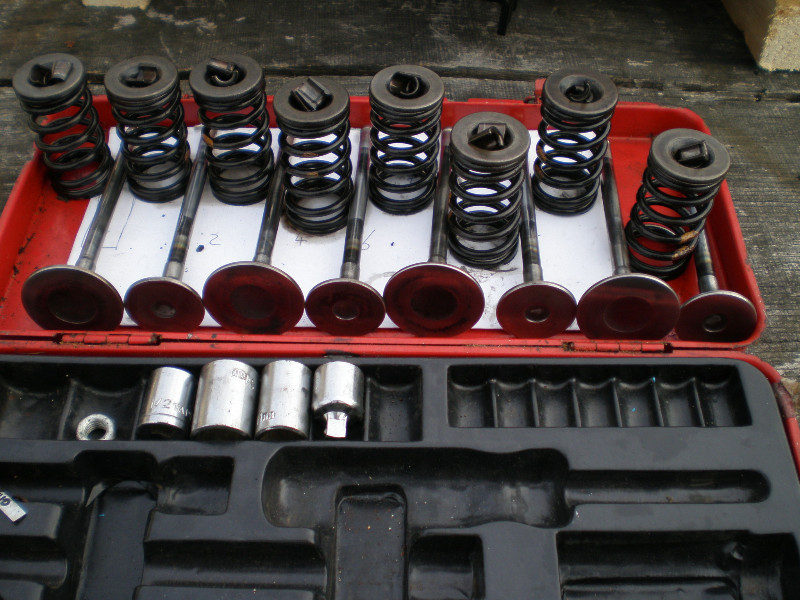

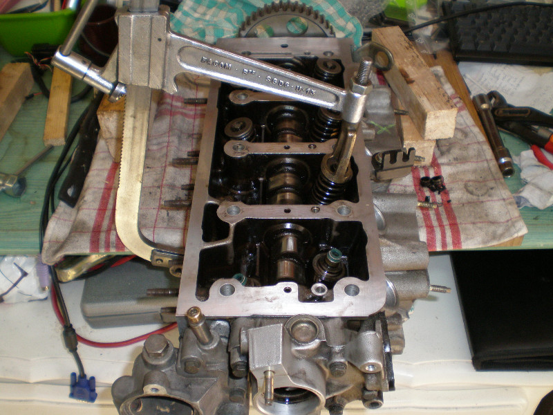

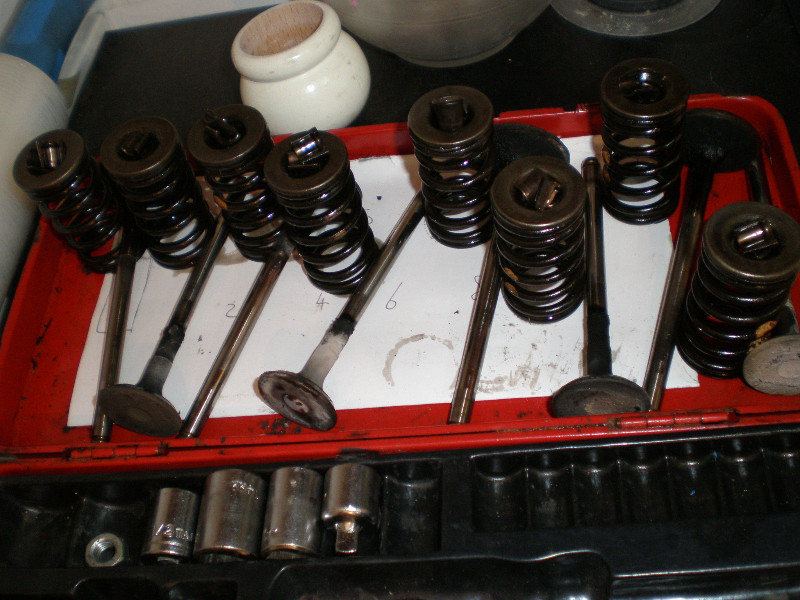

Histoire de préciser ta liste de courses avec quelques illustrations... Hésite pas si besoin, c'est encore chaud dans ma tête tellement j'ai aimé ça :rirejaune: J'étais assez peu outillé, j'ai dépensé je dirais entre 250 et 300e en tout, plutôt novice en la matière... Avec un sérieux suivi de JPB sur le fofo c'était top :)
Pour les outils particuliers : lève soupapes, clé dynamo (attention il en faut une qui commence avant 2dan/20Nm), tourne à gauche + taraud (pour nettoyer les trous de vis de culasse), c'est vrai que ça revient à cher, du coup je me suis fait prêter tout ça par un petit garage AD de mon patelin, contre ma carte d'identité et un petit billet, super sympa le mec :bien: Faut chercher ces 3 outils en priorité.
Lève soupapes
Tourne à gauche + taraud finition + pompe à pied

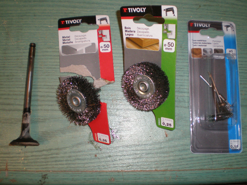

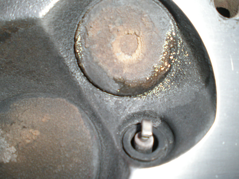

Après pendant que ta culasse est déposée c'est l'unique occasion de décalaminer tout ce bordel :
-pour les soupapes, une visseuse avec quelques brosses qui vont bien et un étau. (la visseuse dans l'étau, et on frotte la soupape pour la faire briller) 10€ si t'as déjà la visseuse et l'étau
avant
après

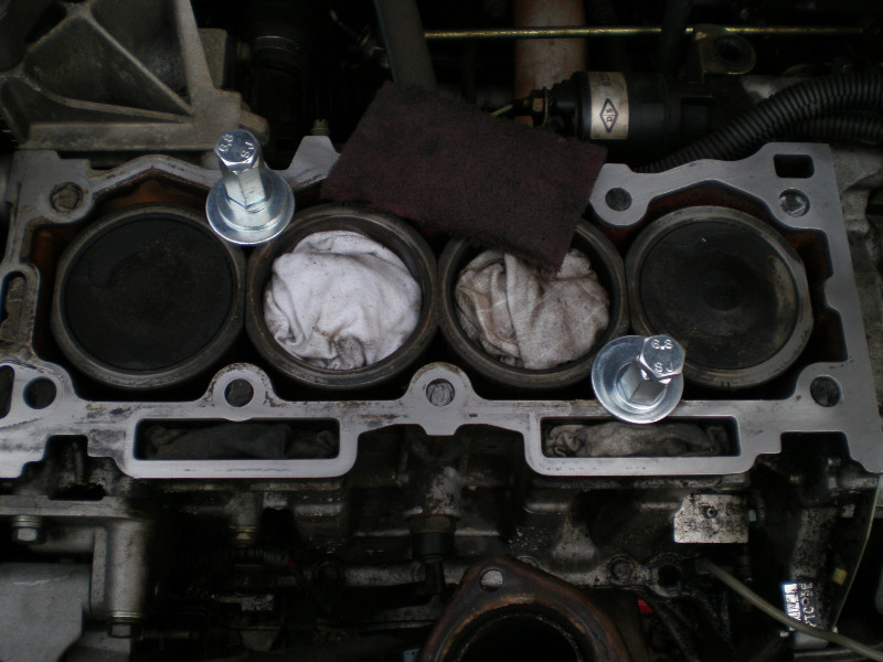

-du scotch-brit (vert et violet) et de l'huile de coude pour faire briller les plans de joints de culasse et de collecteurs, et déglacer un peu les cylindres tant qu'à faire :bien: 6€
-des brides pour empêcher les chemises de bouger : 2 gros écrous de 10 avec des grosses rondelles (3€)
-pour vérifier l'étanchéité des soupapes (pour savoir s'il faut rectifier les sièges de soupapes) : de l'essence
-de la graisse graphitée pour les filets de vis de culasse 10€ (ça sert pour beaucoup d'autres choses)
-une soufflette ou une pompe à pied (pour les matelas gonflables) pour souffler fort dans les trous de vis de culasse
-Pour vérifier la planéité de la culasse : un réglet Facom sur la tranche et un jeu de cales c'est nickel. 15€
-Et surtout du papier et un crayon pour noter absolument tout ce que tu démontes, pour ne rien zapper au remontage :bien:
