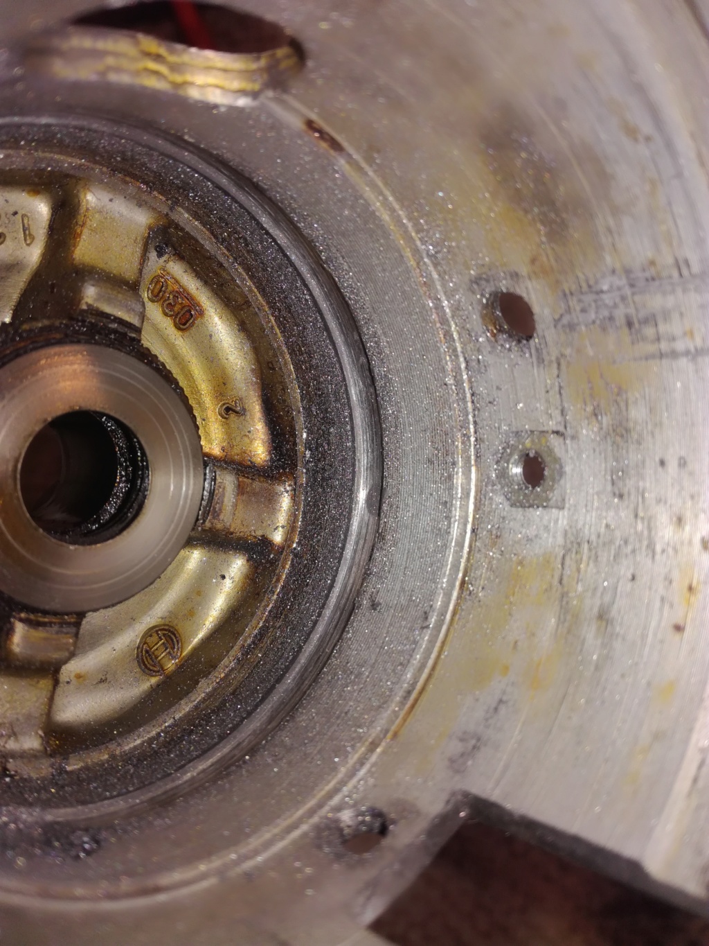

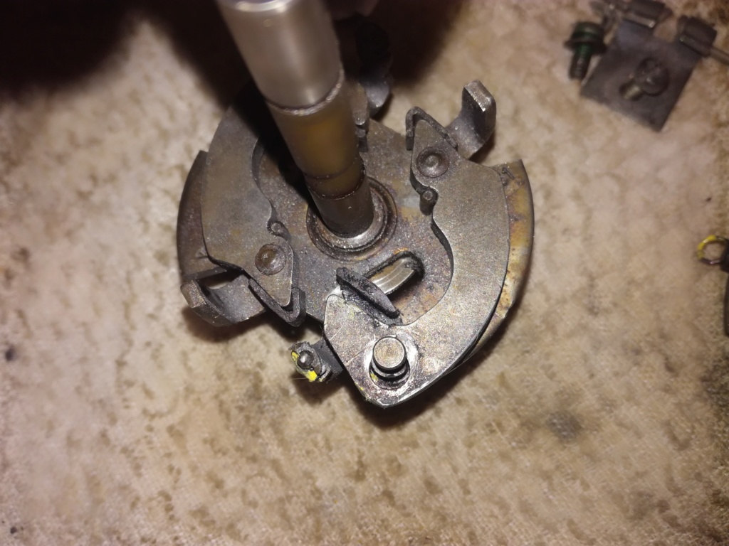

Pour ce qui est des nouvelles, elle est à l'arrêt en ce moment... :cry: Allumeur vraiment fatigué... jeu dans les axes de masselotte, l'arbre primaire, pleins de copots d'alu partout dedans etc. Autant vous dire que pour trouver un allumeur "047", c'est quasi mission impossible :cry: Donc direction la réparation chez un spécialiste ( Batt**x Compétition, pour ne pas le citer...). Retour début de semaine prochaine à priori :bien: Je vous montrerai des photos... :bien: Vu l'état de l'allumeur, je pense qu'il va y avoir du changement dans le fonctionnement de la voiture... :rirejaune:

XR138
Messages : 2144
Localisation : MEAUX
Re: 205 GTi 1,6L 105cv, AM 86, noire - fin du remontage!!!
Message par XR138 »
Salut;
Sinon tu as la possibilité de remplacer ton allumeur, par une version 100% électronique.
Ressemble à l'origine (il y a même une capsule mais qui ne sert pas).
C'est même programmable sur les courbes d'avance et de dépression, il y a même possibilité d'avoir en mémoire une courbe supplémentaire pour un éventuel changement de carburant.
XR138 :wink:

Pour une auto que l'on garde en collection, je préfèrerais comme Tit' Moket monter un allumeur reconditionné par Batteux. Ça devrait être reparti pour minimum 100 000 bornes. :bien:
Maintenant, pour une GTI qui roule beaucoup ou pour la compétition, il vaudrait mieux un modèle électronique. Seul inconvénient, c'est plus coûteux.

Effectivement, j'y ai pensé à l'allumeur électronique. Après, je ne suis pas assez calé pour donner les points positifs/négatifs... D'ailleurs, si vous pouvez me donner les + et - des allumeurs électroniques/traditionnels?
Chez Batteux, j'en ai pour 129€ + 12€ de frais de port pour le retour. Pour la version électronique, je crois que l'on est plus vers 300€... Mais au final, si on compte 141€ (129 + 12), une capsule (env. 50€), une tête/doigt (20-30€)... on peut y réfléchir... :bien:
