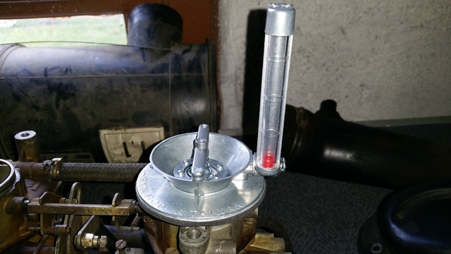

Le raccord 3 voies est toujours en place. Par contre rien n'est condamné.
Pour les joints de coiffe des carbus, j'en avait 1, j'ai trouvé l'autre à la casse.
Le colis du jour :

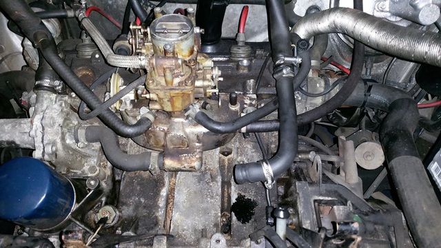

J'ai un bout de durite qui a été coupé avec dessus un petite purge à dévisser, je pige pas trop où ça va.
Je ne vois pas :grattetete:
Une petite photo ,à l'occasion . :wink:

Sympa ton colis :) .
Si tu pouvais nous faire une petite fiche pratique sur son utilisation et le réglage de carbu ça serait génial ::d
Re: Ma XT de 1986
Ouais, pour le jour où j'aurais ma CT :lol:
En tout cas jolis, vivement qu'il tourne avec ces beaux carbu ce petit moteur :D

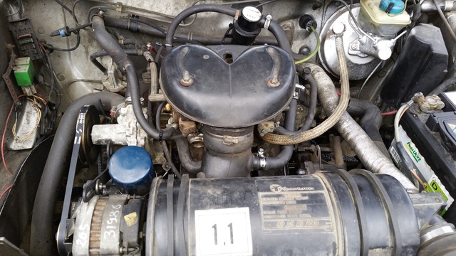

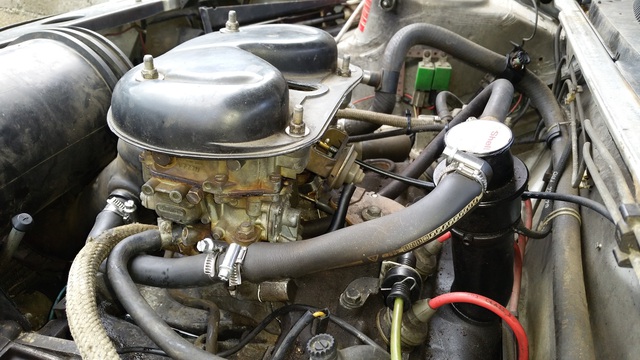

Hier soir je m'ennuyais... j'ai donc décidé de démonter mon carbu en vue de la remise à l'origine.
Une chose en entrainant un autre, je suis allé me coucher vers 1h, les mains sales, avec les 2 carbus montés.
Ce matin réglages et essais.
Pas de difficultés particulières. Le truc le plus pénible étant le câble d'accélérateur à refixer à la pédale et à faire passer à travers le caoutchouc.
Les carbus sont synchronisés grâce à l'outil qui va bien. facile.
La richesse sera à vérifier mais le moteur tourne bien.
Seul problème : le ralenti qui est un peu haut (1200tr/min) et à tendance à être instable. Si je descends trop elle cale.
Les changements ne sont pas bouleversants mais sont tout de même présents.
Déjà le bruit change et on entend bien les 2 carbus qui aspirent, sympa.
Niveau perf, je gagne en couple je trouve et la XT accélère plus fort.
Je vais rouler un peu comme ça pour l'instant et à termes tout sera à ressortir pour remettre tout propre

voilà un XY8 qui va retrouver tous ces chevaux :bien:
tu vas laisser l'étiquette 1.1 pour faire du camouflage ? :mrgreen:

Le 1.1 je vais le virer.. j'avais même pas fait le rapprochement.
Je vais sans doute me commander le kit de joints + gicleurs histoire de faire les choses bien.
Sur le carburateur menant le gicleur bouge et l'essence dégueule par les bords du gicleur.
