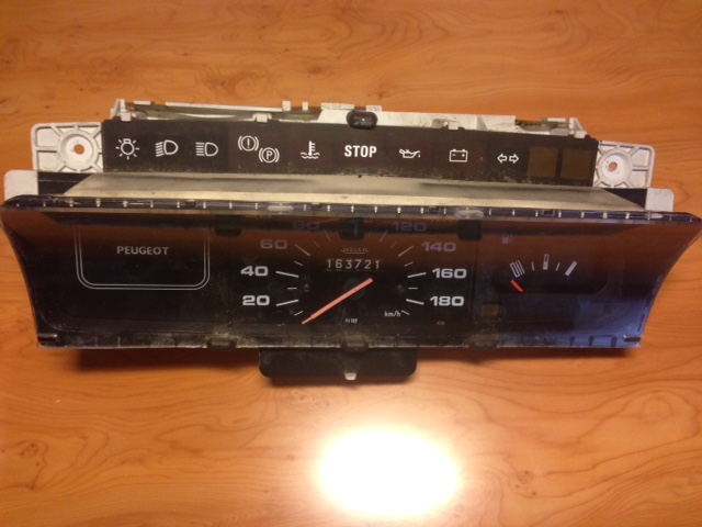

Le temps n'étant pas propice à la balade aujourd'hui, je me suis exercé au démontage de compteur en vue de nettoyer intégralement celui de Pepette :)
J'en profite pour faire une petite fiche ::d

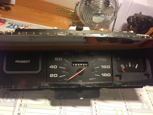

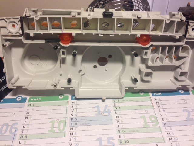

J'avais un compteur de GL en superbe état en stock mais absolument dé-gue-lasse :? :pue:
Voilà l'éclairage au départ :?
On remonte donc la bête à l'appart et c'est parti, tout d'abord un état des lieux :

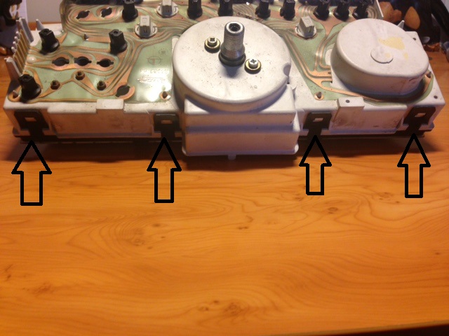

On entame le démontage, pour cela il faut lever les languettes présentes sur le dessus :
et sur le dessous :
Hop, la glace est tombée

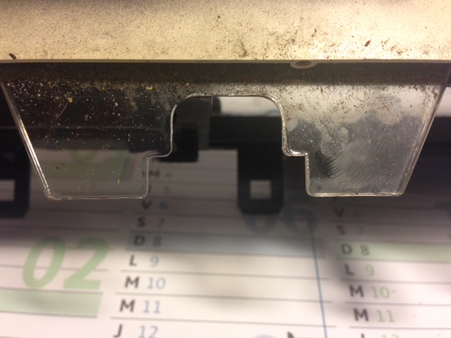

On peut voir les petits capuchons qui donnent la couleur ambre ( et l'état de saleté de l'ensemble :pue: )
Les glaces par où passe la lumière :

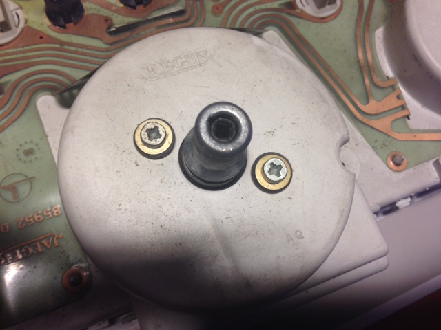

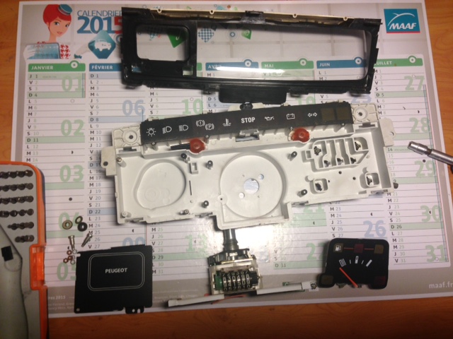

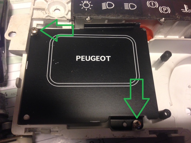

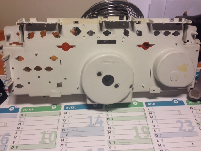

On continue notre démontage, on retire les deux vis qui maintiennent le tachymètre :
Hop, il sort tout seul.

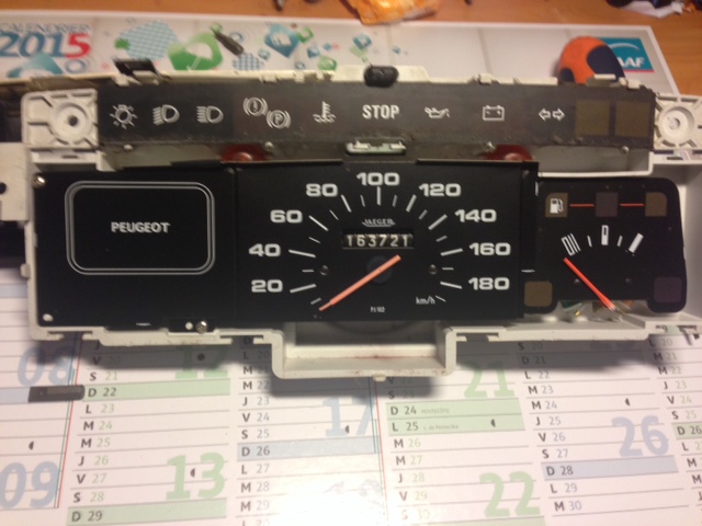

On retire le cache "PEUGEOT"
On peut constater que ce n'est pas trop sale derrière :

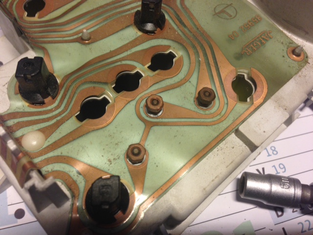

Maitenant on va retirer la jauge à essence. :)
Pour cela, il faut dévisser les petits écrous de 6 derrière.
:!: il y'a des petites rondelles à ne pas perdre ! :!:

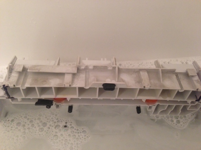

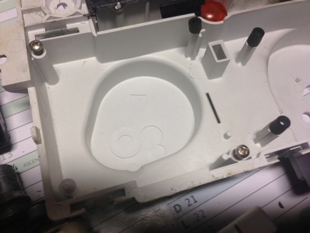

Voilà, nous avons un éclaté de compteur mais il ne peut pas encore être rincé à grande eau...
Et oui, il reste :

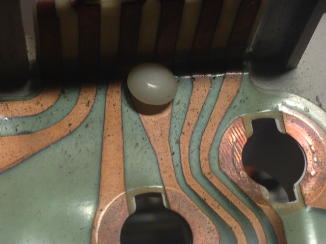

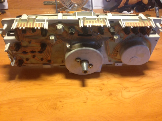

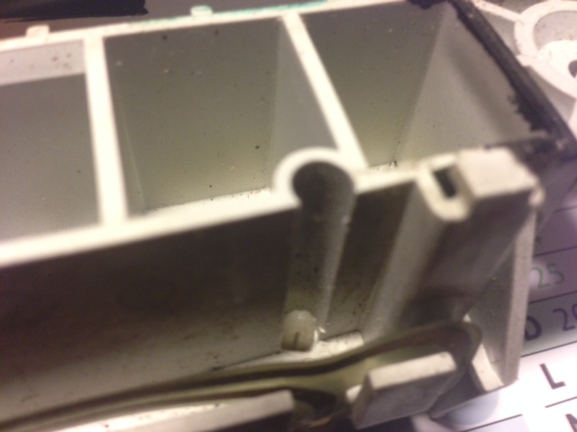

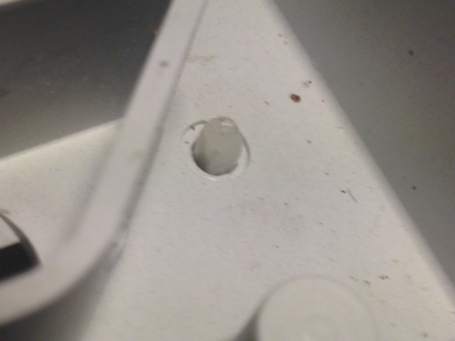

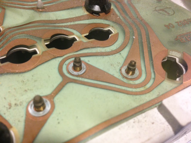

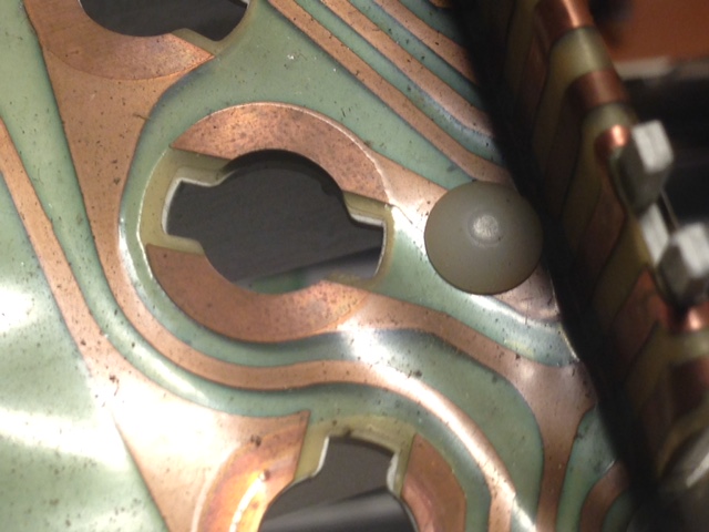

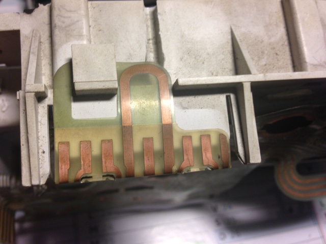

Et c'est là que la partie chiante commence :x Il y a des petits rivets blancs qui maintiennent la nappe au bloc :x
Pour celui qui est du coté de la jauge à essence, ce n'est pas un problème, un petit coup sur la partie intérieure et il s'en va :cote:Image

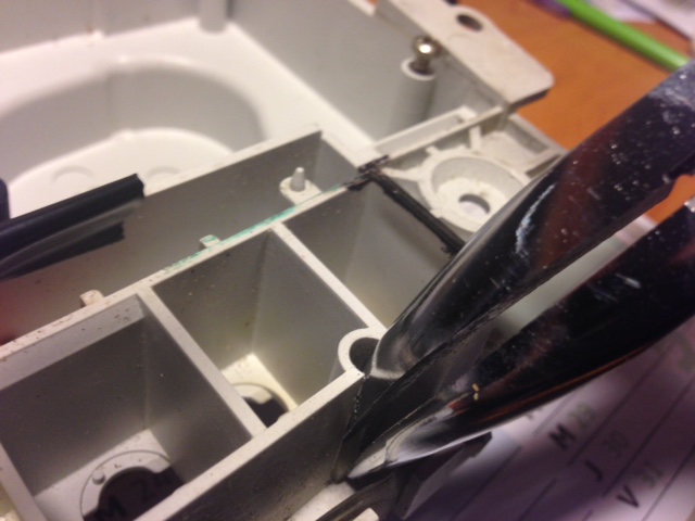

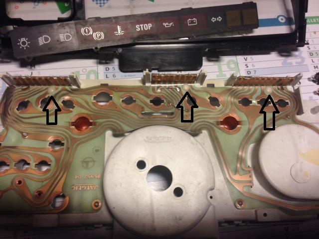

Pour ceux qui sont sur le haut du compteur c'est une autre affaire...
Ils sont bien planqués ! :x
On prend donc une pince à bec fin et l'on tourne les petits rivets :

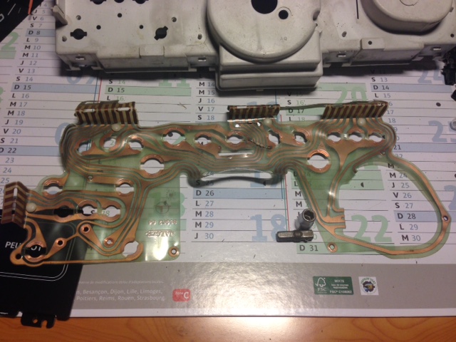

On soulève la nappe d'abord par le bas puis enfin on vient la retirer en haut :

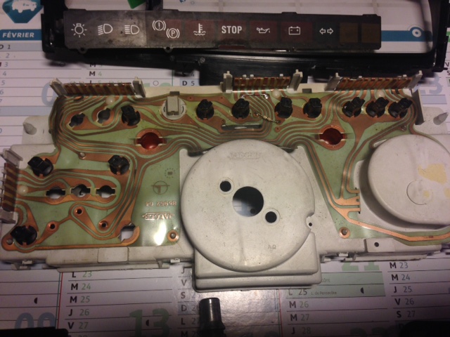

C'est retiré :

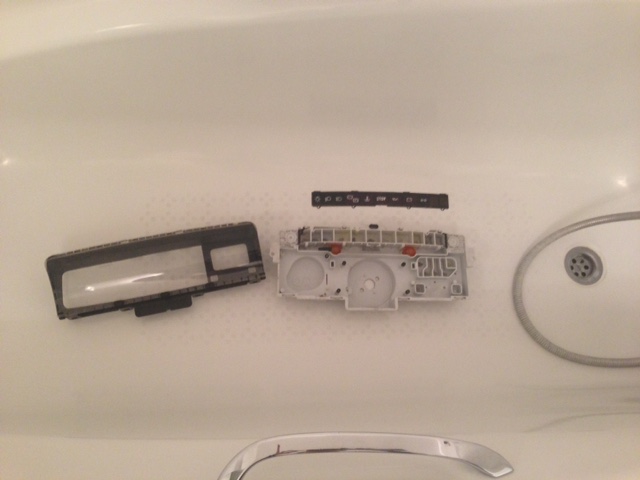

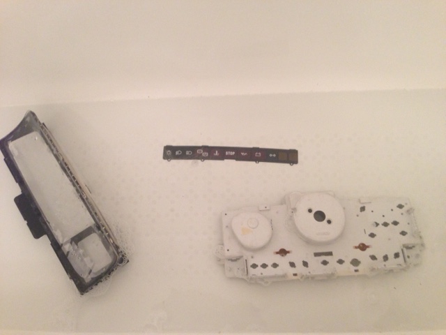

Maintenant, direction la salle de bain ! :rirejaune: ( vérifiez que votre épouse/concubine n'a pas nettoyé la salle de bain et qu'elle dort profondément durant votre opération, sinon... :aille:
On dégaine l'outil préféré du dentis... pardon, tu bricoleur-nettoyeur. :lol:
Et on frotte : Image
Avant : Image
Après : Image

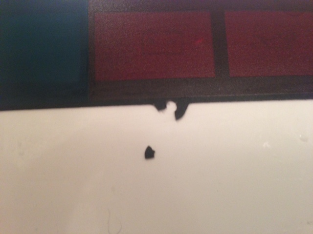

Attention, la plaquette des voyants est EXCESSIVEMENT FRAGILE !!!
En passant un mouchoir dessus pour l'essuyer j'ai cassé un ergot :roll:

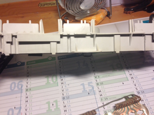

Une fois sorti du bain et séché :

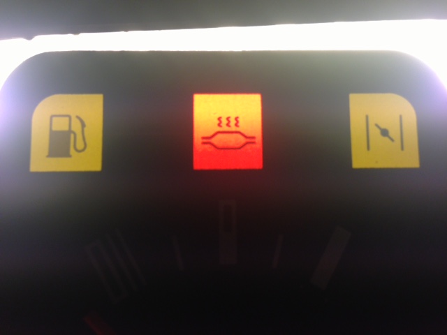

Je confirme que le bloc vient d'une version essence, le plastique n'est pas jauni par les ampoules du coté du voyant de préchauffage :gene:
Sinon, pour ceux qui se demandent à quoi correspond le carré au milieu de la jauge à essence, voici la réponse :
On remonte le tout dans le sens inverse du démontage :

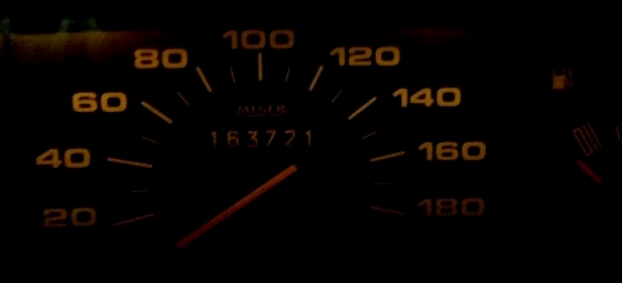

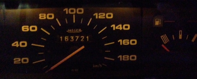

Et on compare l'éclairage avec avant :shock:
Voilou, prochaine étape je fais ça sur le compteur de Pepette en faisant gaffe au compte tour :oops:
Je précise que sur les photos les ampoules en place sont des incandescentes en 3W :)
